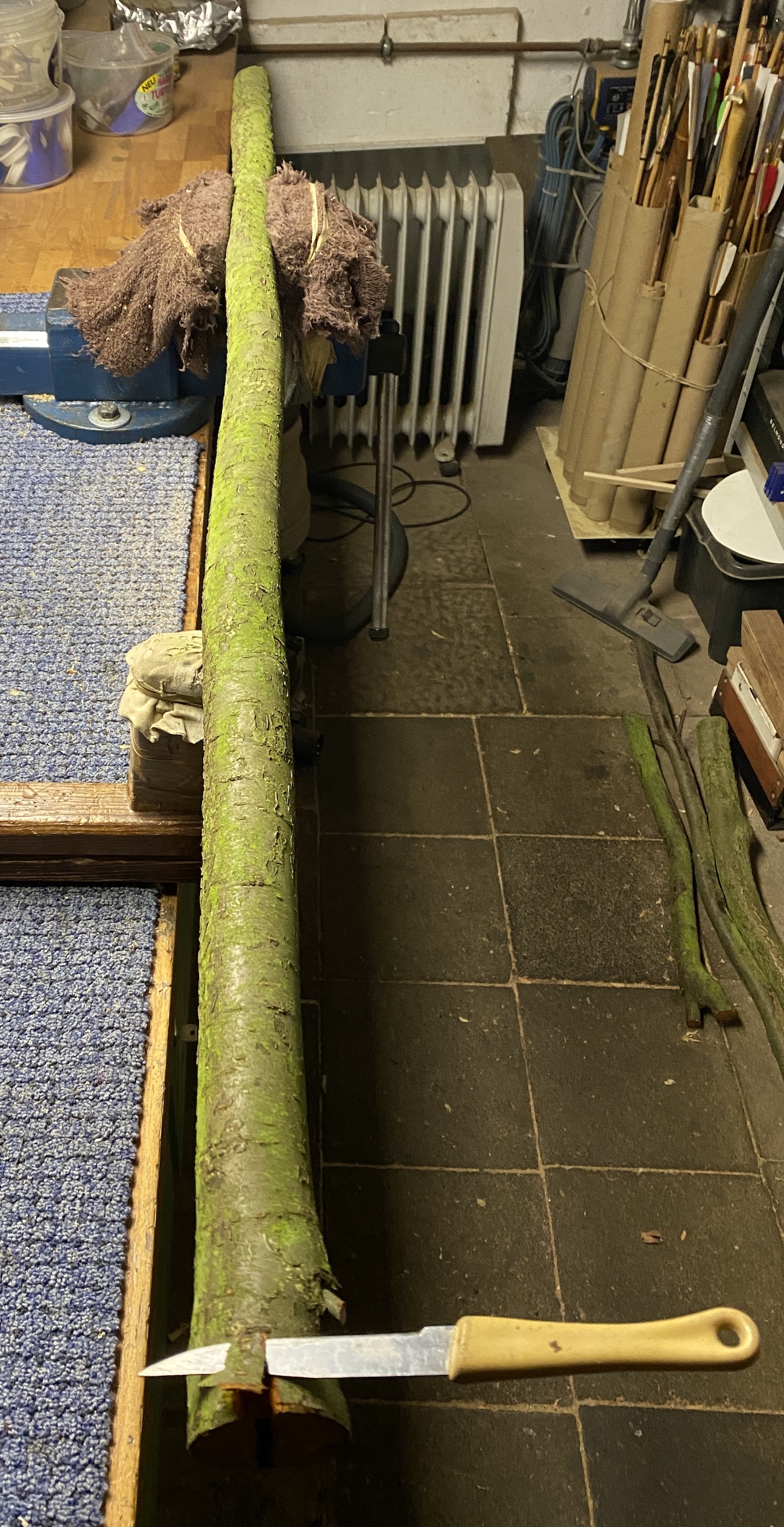

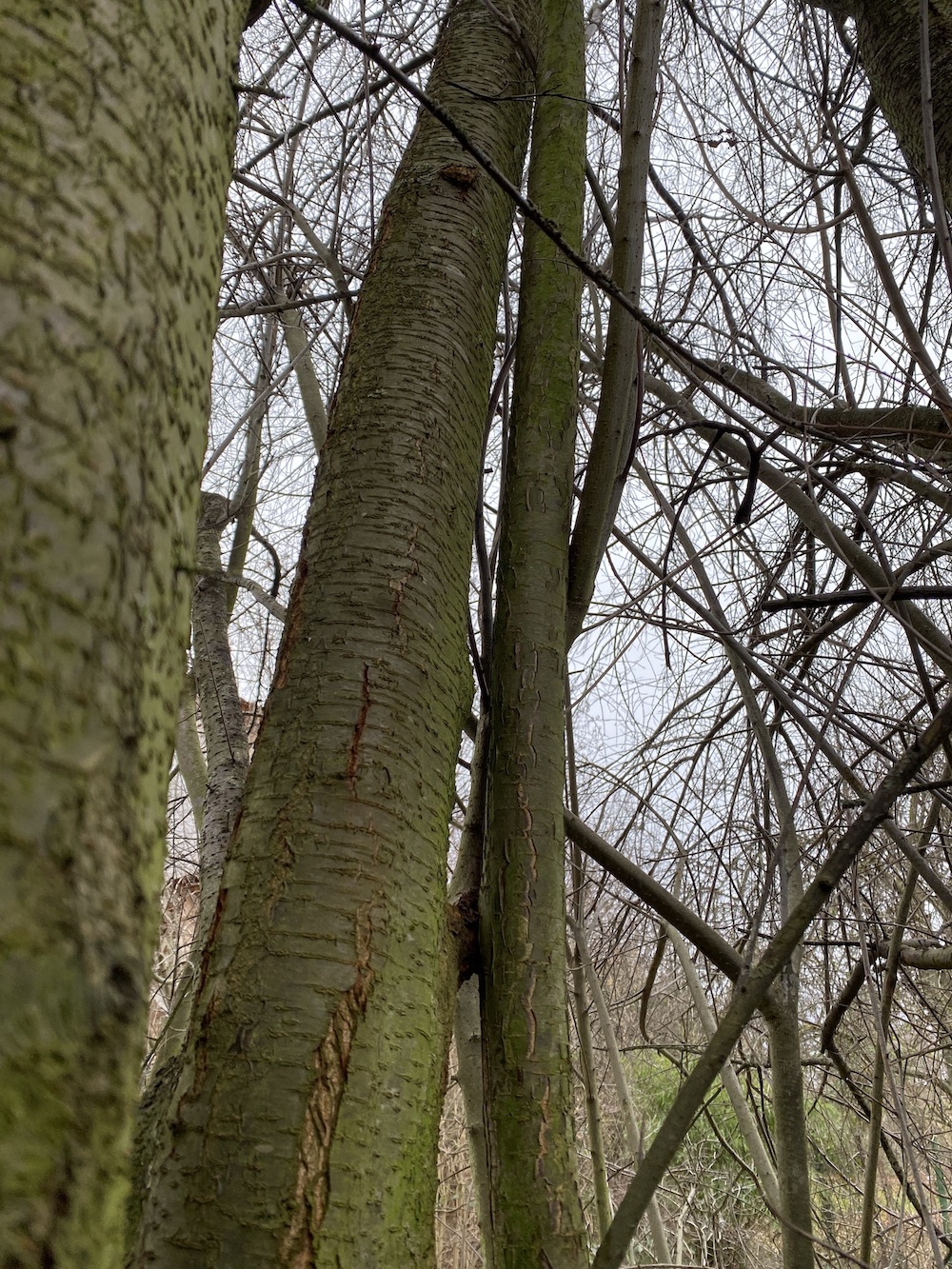

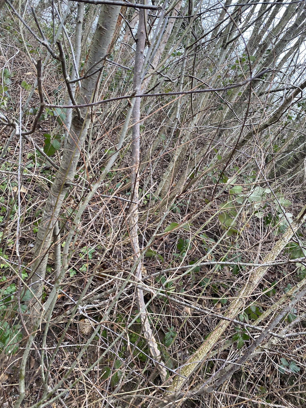

Ich habe mich für eine Kirschpflaume aus meinem Garten entschieden.
Im Habitat:
Prunus cerasifera, der Dünne in der Mitte

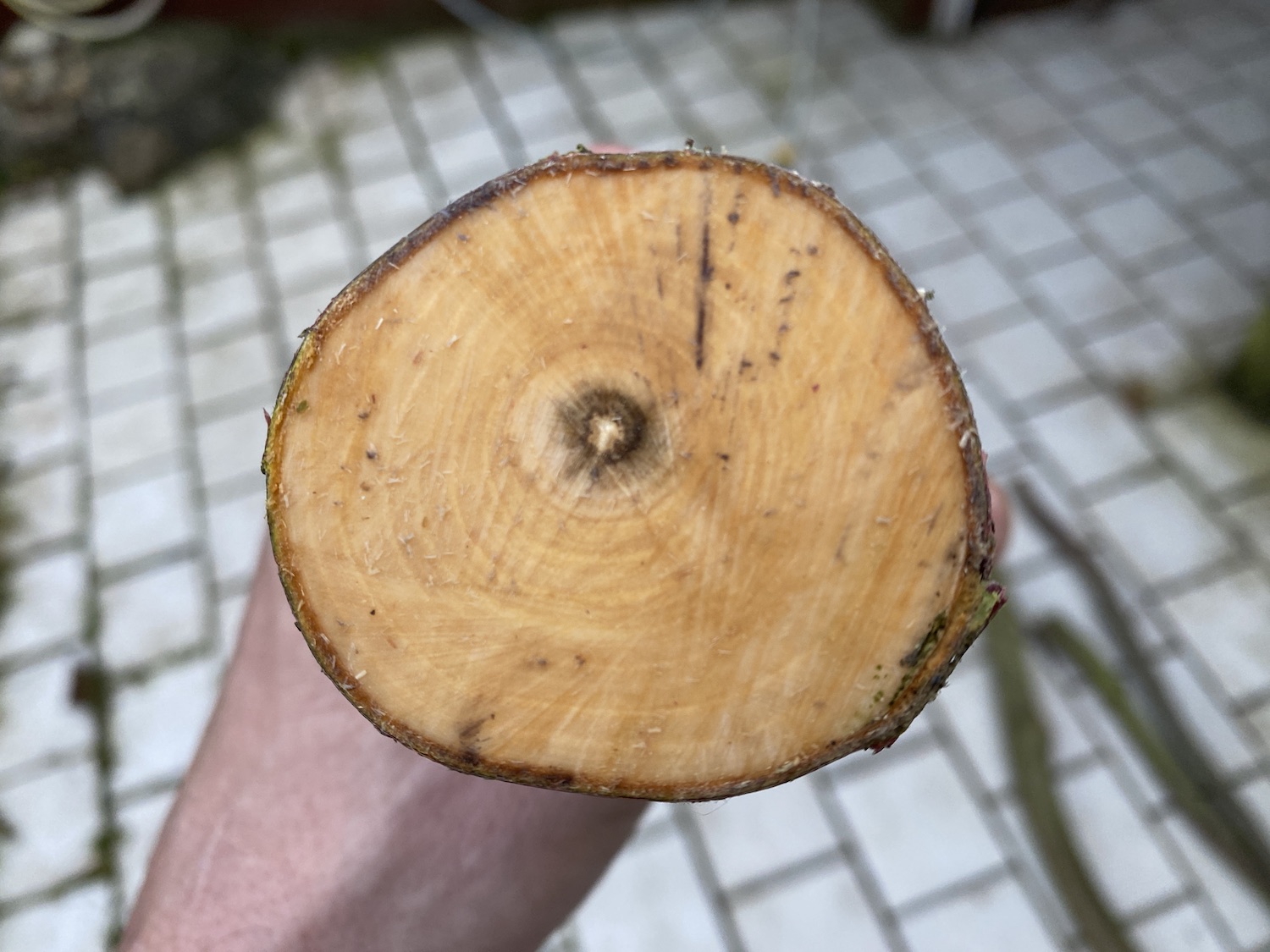

Entnommen:
Querschnitt:
wird immer mehr orange mit der Zeit

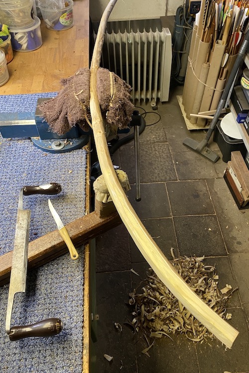

Zurechtgesägt:
Durchmesser 44 auf 52 mm (mit Rinde), Länge 190cm. Erstmal habe ich nur gekürzt und die Enden versiegelt. Gewicht ist 3306g.
Verwendetes Werkzeug: Klappsäge auf Bild 2.

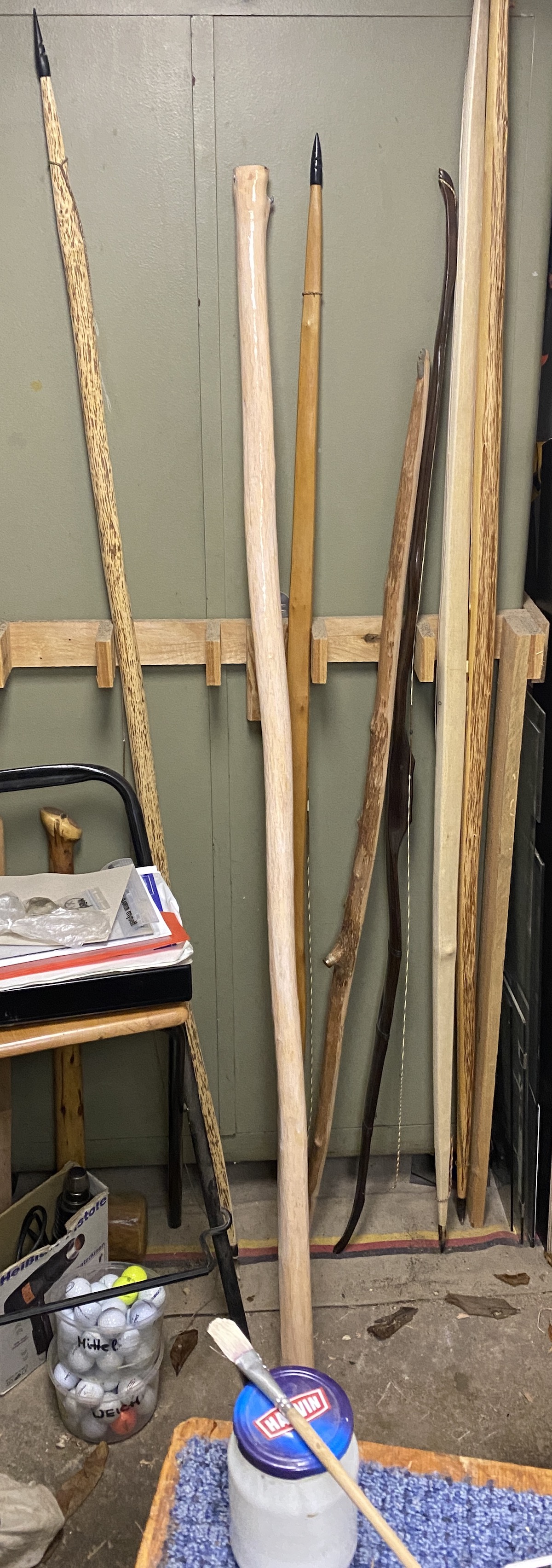

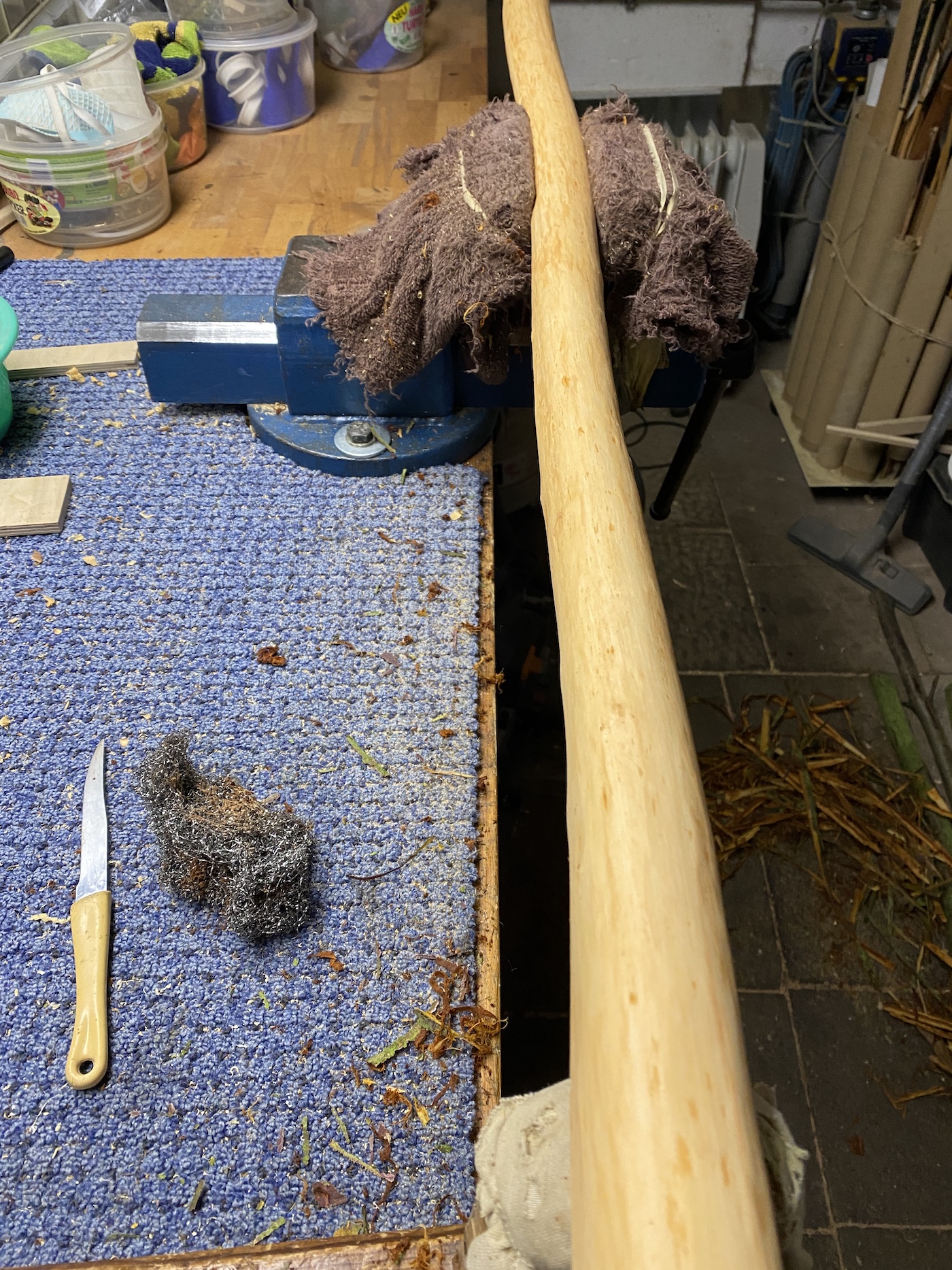

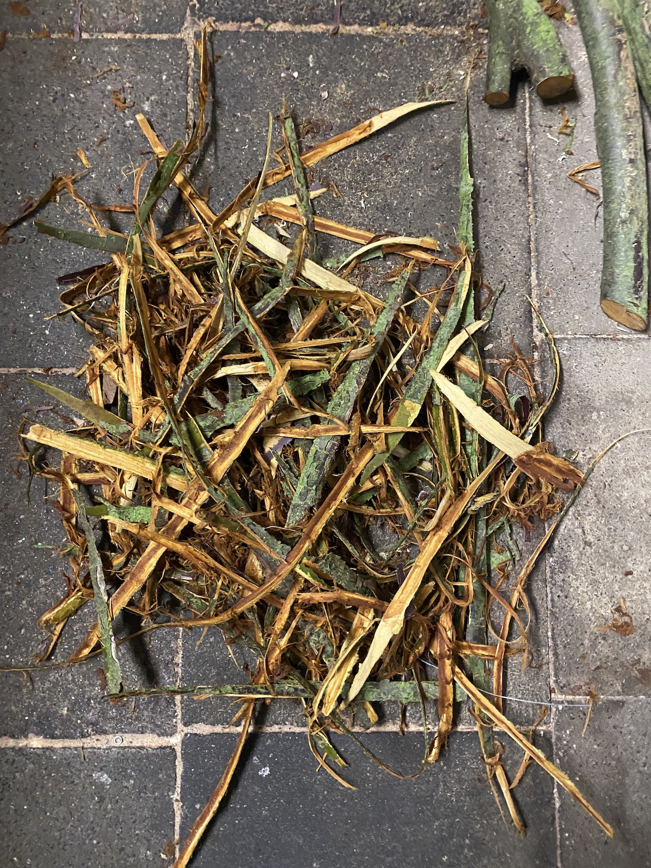

So, nachdem die Kirschpflaume 12g verloren hat, kam heute die Rinde runter:
stumpfes altes Messer
Sah dann nach 20 min. so aus:
noch mit Stahlwolle die Bastreste abgerieben
die Rinde
die Rinde
Danach noch mit vedünntem Holzleim eingepinselt:
jetzt noch 1868g
jetzt noch 1868g

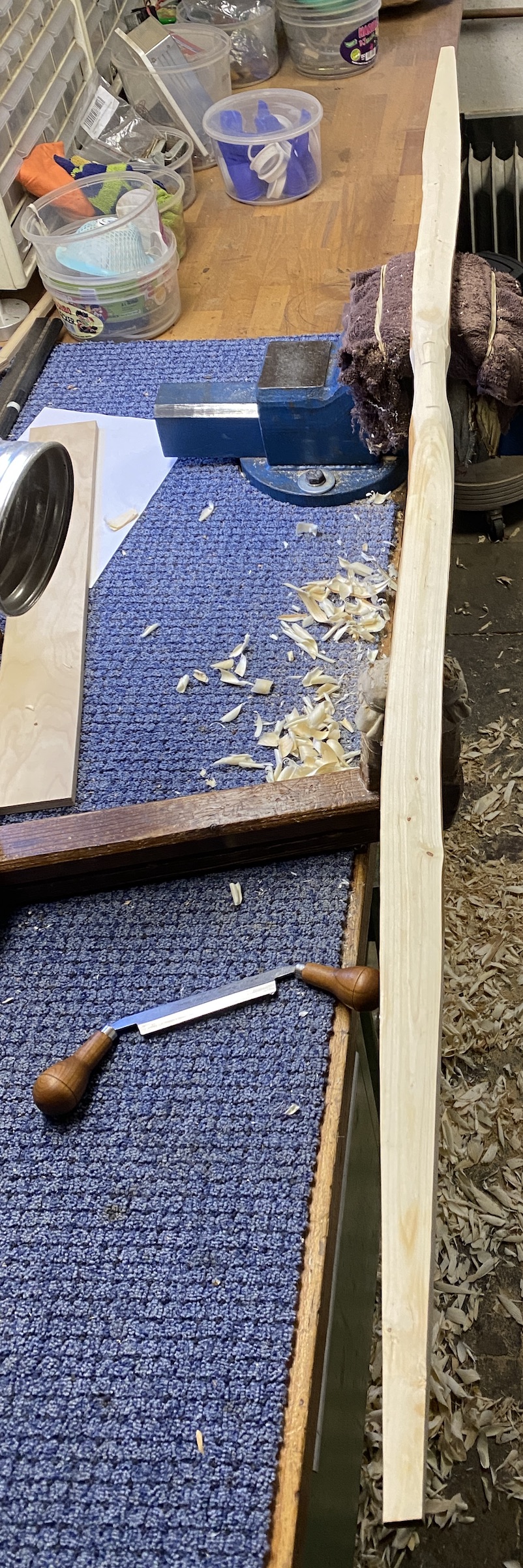

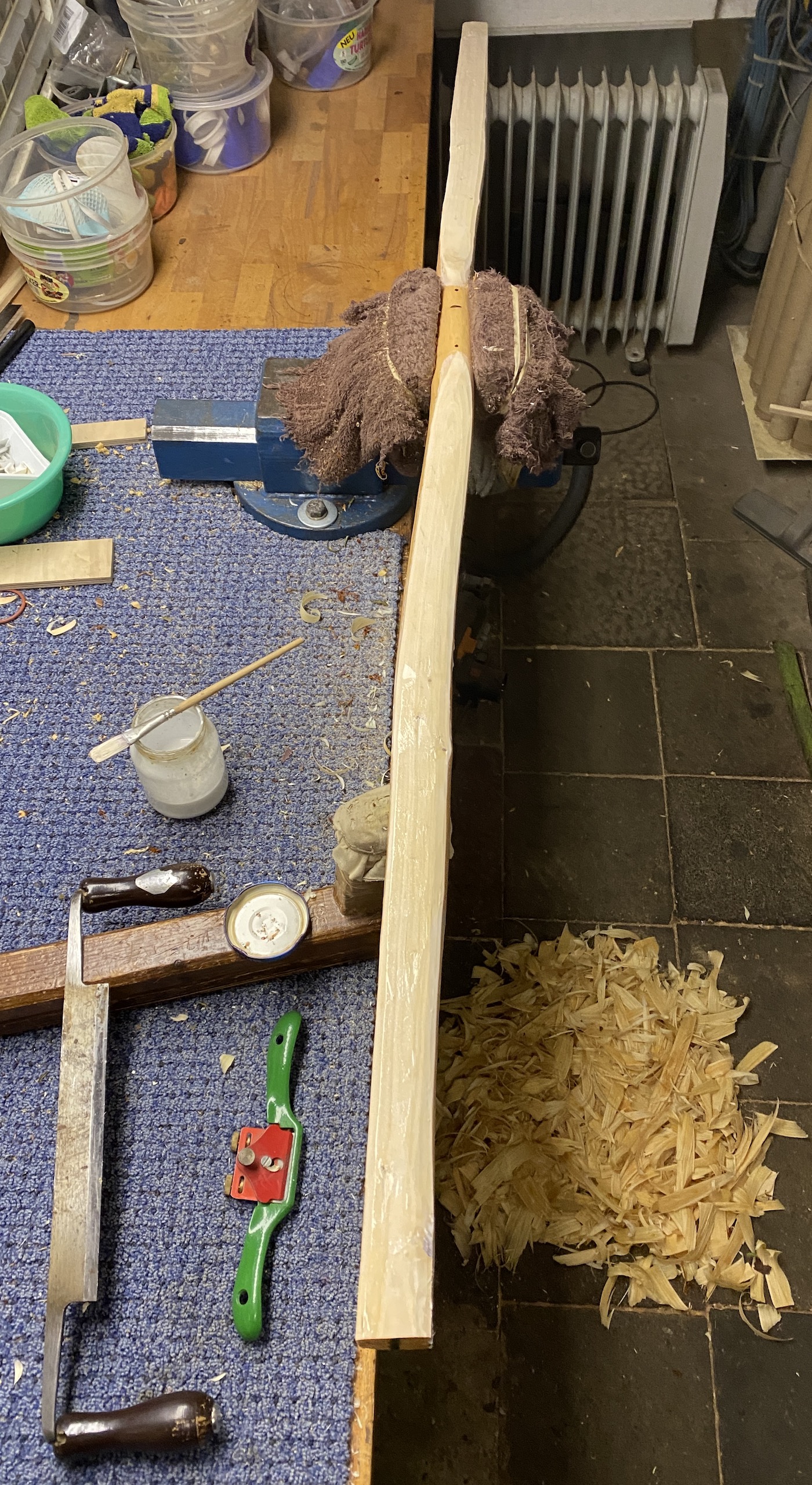

Nachdem der Stave über Nacht 24g verloren hat, habe ich die Wumarme schon mal dünner gemacht:
Jetzt noch 2263g
Jetzt noch 2263g
Und natürlich wieder mit Holzleim eingepinselt.
Verwendete Werkzeuge: Ziehmesser, Schweifhobel und Pinsel.

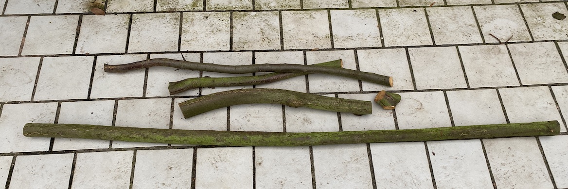

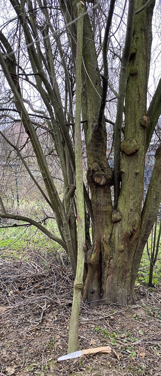

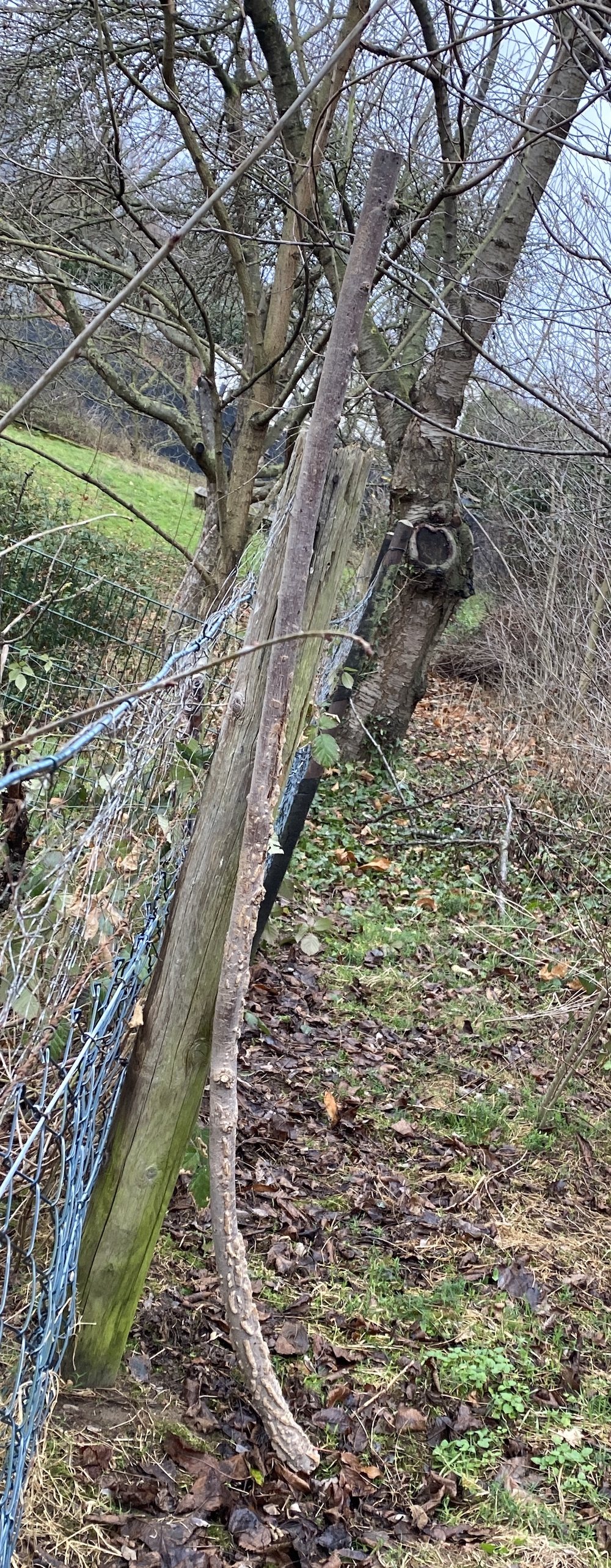

Leider habe ich kein passendes Stück Kirschpflaume gefunden und musste so mit einer Feldulme vorlieb nehmen:
im Habitat
im Habitat
entnommen
entnommen
Ich denke der Reflex reicht mir aus. Ist knapp 175cm lang und 1680g schwer, Durchmesser unten 28mm.

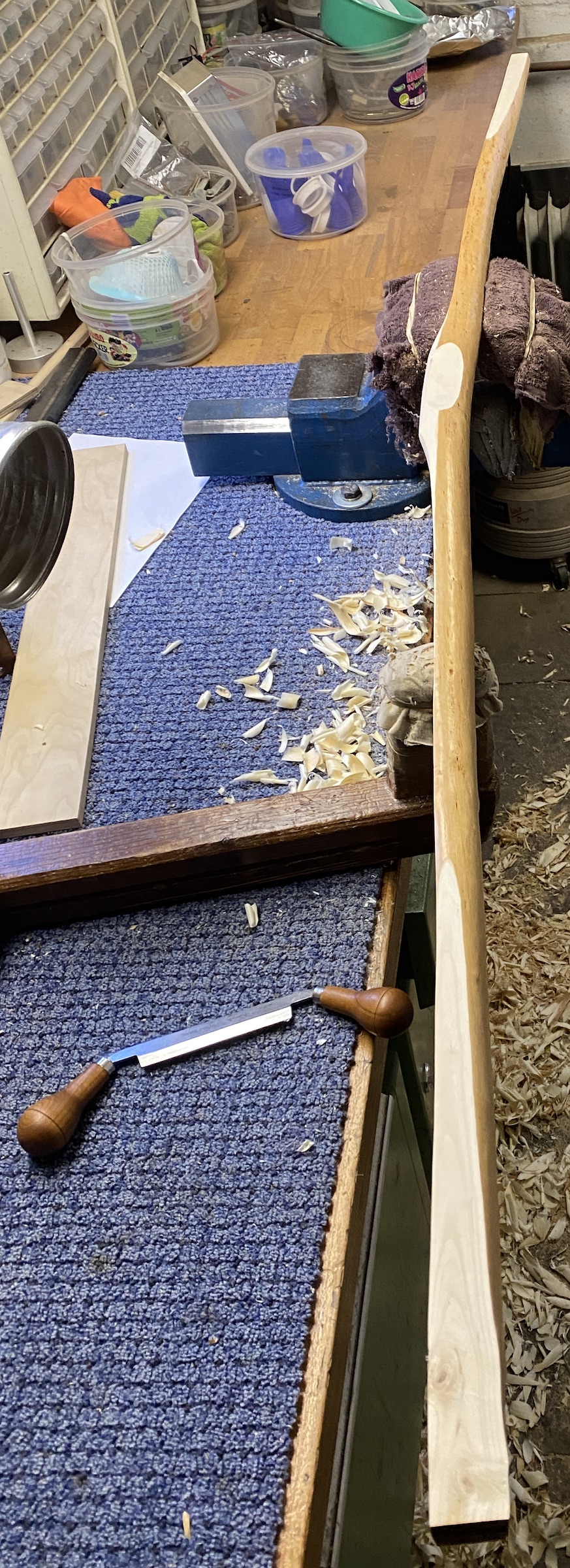

Hab schnell die Ulme nackig gemacht und grob vorgeschnitten.
die Werkzeuge liegen links, noch 830g
Die werde ich zum trocknen noch ein wenig reflex aufspannen.
Zuletzt geändert von Roby-Nie am 04.01.2023, 14:52, insgesamt 1-mal geändert.

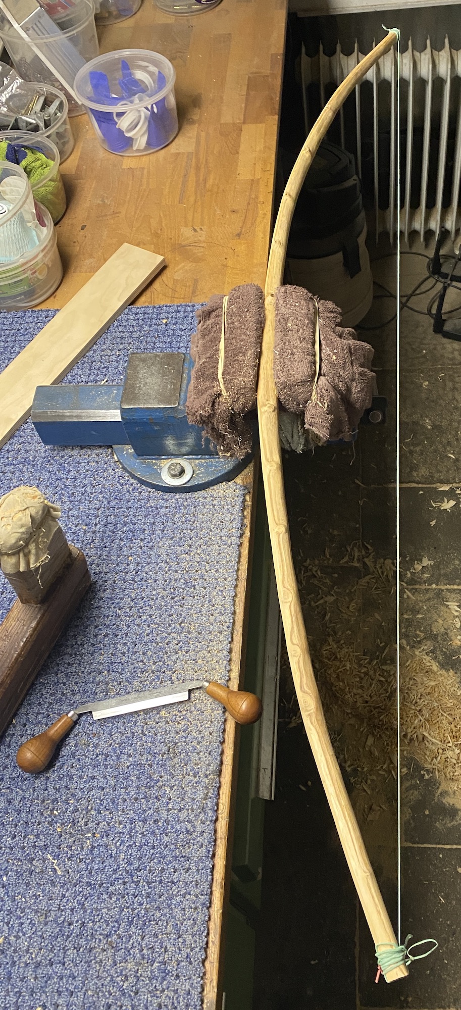

Nachdem die Ulme nur noch 3g pro Tag leichter wurde, habe ich sie weiter bearbeitet.
Erstmal auf 140cm gekürzt, schlanker gemacht und ein wenig Richtung Bogen getapert.
Jetzt kommt sie, reflex aufgespannt, in den Heizungskeller. Im Moment hat sie 455g.
Werkzeug: kleines Ziehmesser.
Sieht nicht so aus, aber so hätte ich knapp 17cm Reflex

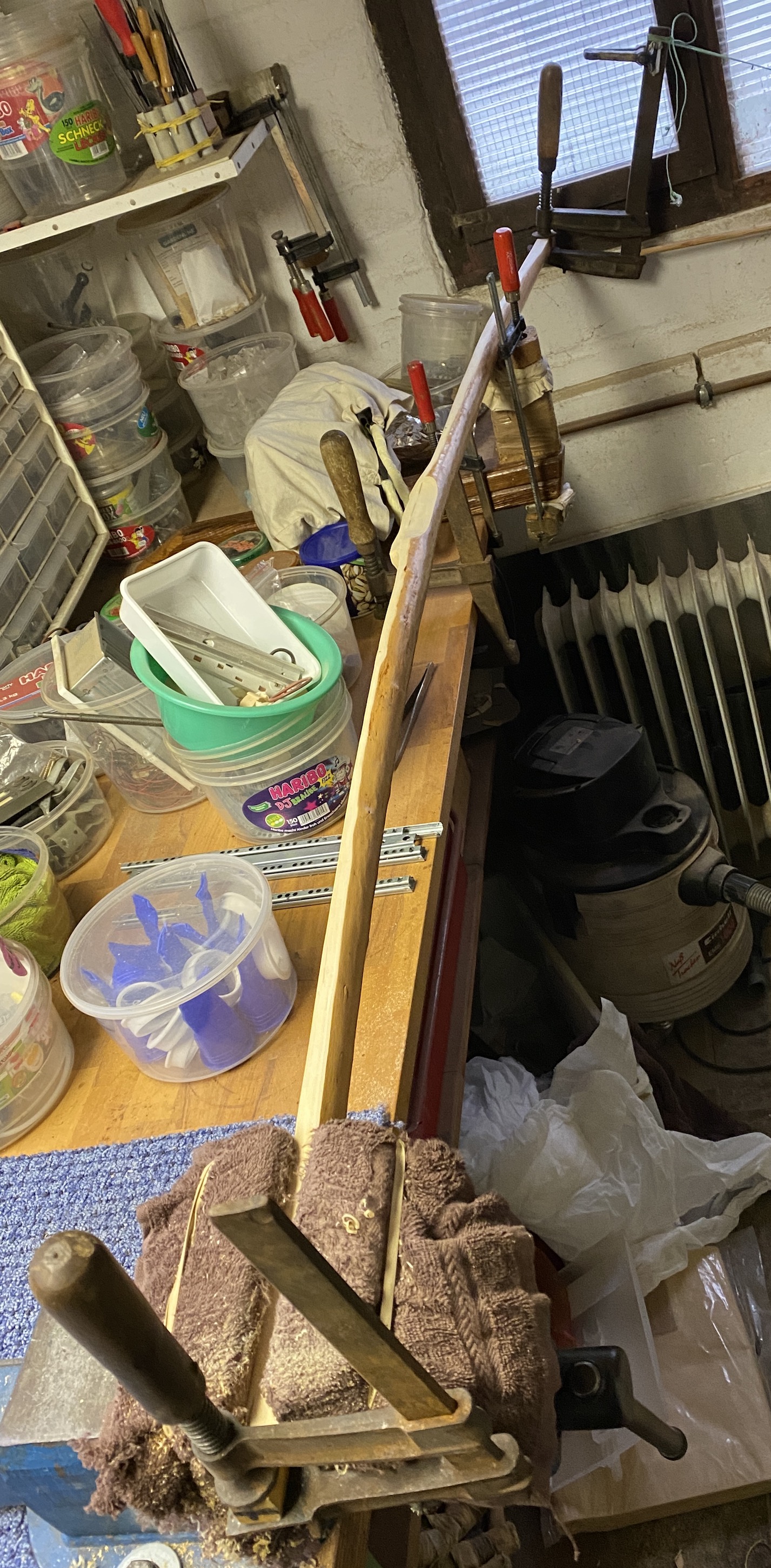

Jetzt ist es leider doch passiert. Die Verdrehung ist zu stark geworden und ich mußte den Rohling einspannen. Ich versuche das erstmal so, aber ich tippe mal, dass mir noch ein wenig dämpfen bevorsteht.
Noch 1000g
Noch 1000g
