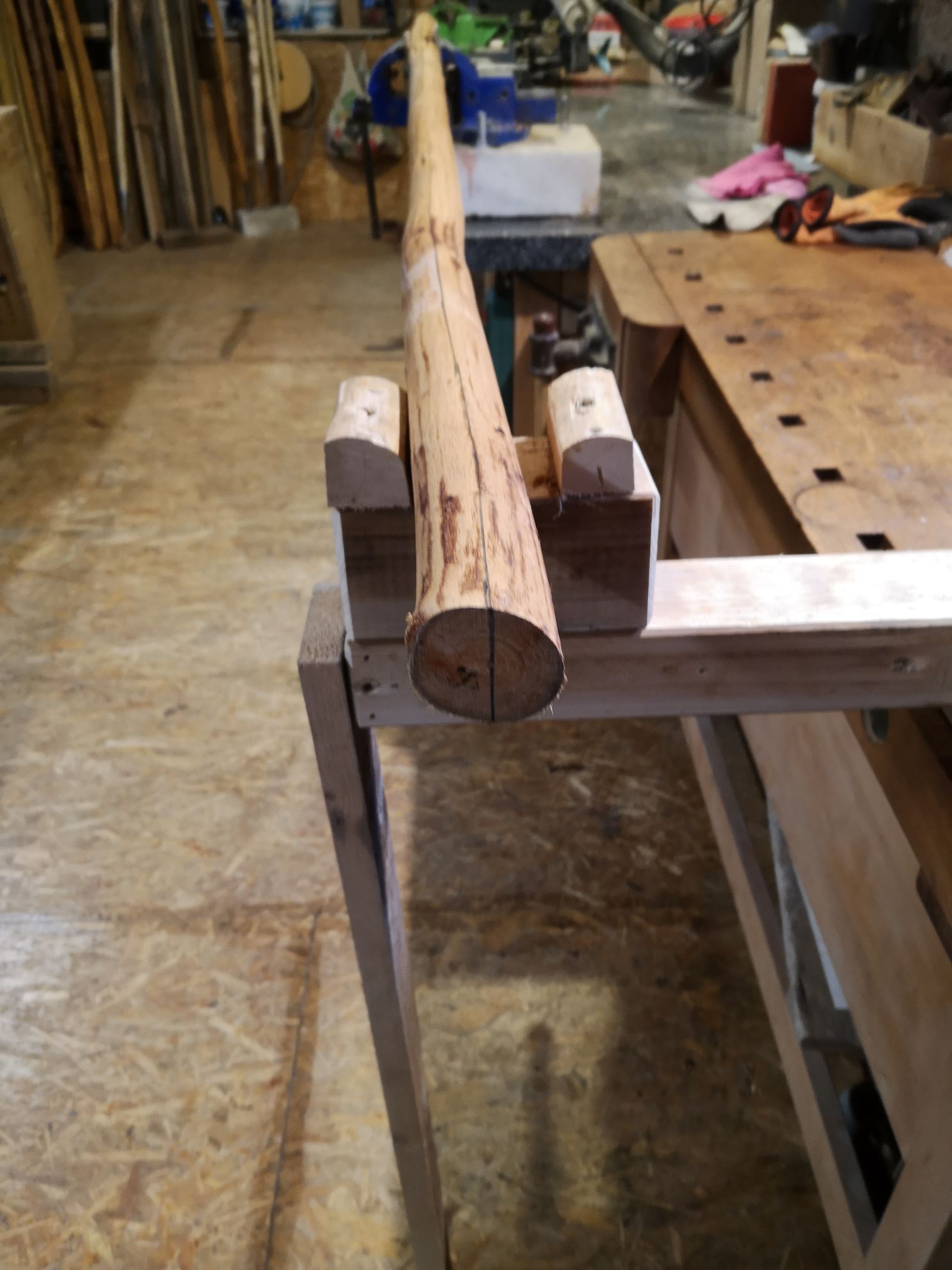

Wenn die Bilder besser wären , dann könnte man was genaues sagen. Wie Michael schon geschrieben, was direkt drum herum steht ist Pfaffenhütchen und wenn der Stave komplett weiß ist gehe ich von Pfaffenhütchen aus. Ein super Bogenholz, wenn der Rücken sich nicht gelb verfärbt. Diese Pfaffenhütchen habe ich nie durchbekommen.

Er wird doch hoffentlich nur ein Stämmchen abgesägt haben.
Und dann die Knospen aus diesem Bäumchen zu fotografieren, müßte doch auch leistbar sein.
Wie soll man das sonst eingrenzen?

Ich hab noch mal Bilder vom bauen eingstellt, die Knospen sind genau von dem Stück das
ich abgesägt habe, das lag ja noch da ::)
Was mir auch schon komisch vorgekommen ist, dass des Ding so leicht ist , der hat jetzt grad mal noch
1050 Gramm.
Ist alles noch schön weiß ;D

Pfaffenhütchen ist das nicht, die Farbe vom Bast passt nicht

Hieronymus hat geschrieben: ↑11.01.2023, 19:21 Pfaffenhütchen ist das nicht
Ne, das ist Hasel. Der pfaffenverdächtige Stab ist wohl auf dem 3. Bild links. Sagt leider nicht viel.

Ähem, die Knospen - Traubenkirsche? Weißes Splintholz, Bast kenne ich nicht. Hat es beim Entrinden nach Amaretto gerochen?

Ja wenn ich mich recht erinnere schon. ::)

Na, dann ... hatte ich noch nicht, soll gerne knautschen, würde ich flach/breit mit flachem Bauch und lang versuchen.

Ich bin da eher bei Conti.
Also Traubenkirsche, gemeine. Vielleicht meinte er auch die spätblühende.
Kommt jetzt etwas auf den natürlichen Standort an, oder ob angepflanzt möglich.
Da sind die sehr unterschiedlich, aber das führt vielleicht zu weit, dieses Fass auch noch aufzumachen.

Wenn's Hartriegel gewesen waere, haette der auch deutllich gerochen aber ned nach Mandeln, sondern eher medizinisch.
Der Bast ist auch eher dunkelbraun, weniger roetlich und die typischen Wellen fehlen bei dir auch. Hartriegel in bogentauglichem Alter hat schuppige, rotbraune Rinde und am Fuss fast immer Moos. Ausserdem rote Zweige (so die letzten 30-40cm)
Traubenkirsche ist angeblich gut, aber knittert leicht. Ich hab's 3 mal sehr vorsichtig mit spaetbluehender probiert. Trotz komplett flachem Bauch ein einziges Knitterfaltenmasaker. Fass ich nimmer an.

Ja ich hab auch meist Knitter am Bauch gehabt bei Traubenkirsche, möglichst breit bauen.

Welche denn, Thomas?
Die Spätblühende ist ja die amerikanische Black Cherry.
Und angeblich kann die was... ;D
Ich selbst habe keine Erfahrung damit. Zum Glück gibt es die bei mir nicht.

So nachdem die Waage kaum noch eine Gewichtsveränderung mer gezeigt hat,
habe ich mal weiter runter geraspelt, gefeilt und den Rest jetzt mit der Ziehklinge.
Den Rücken versuche ich komplett flach zu halten.
Verzogen hat sich fast nix , das stimmt mich optimistisch wenn alles passt möchte ich morgen
Tips aus Rehgeweih aufkleben.
Das Bild mit der Waage hat nicht geklappt ???
Er hat jetzt 740 gr.
