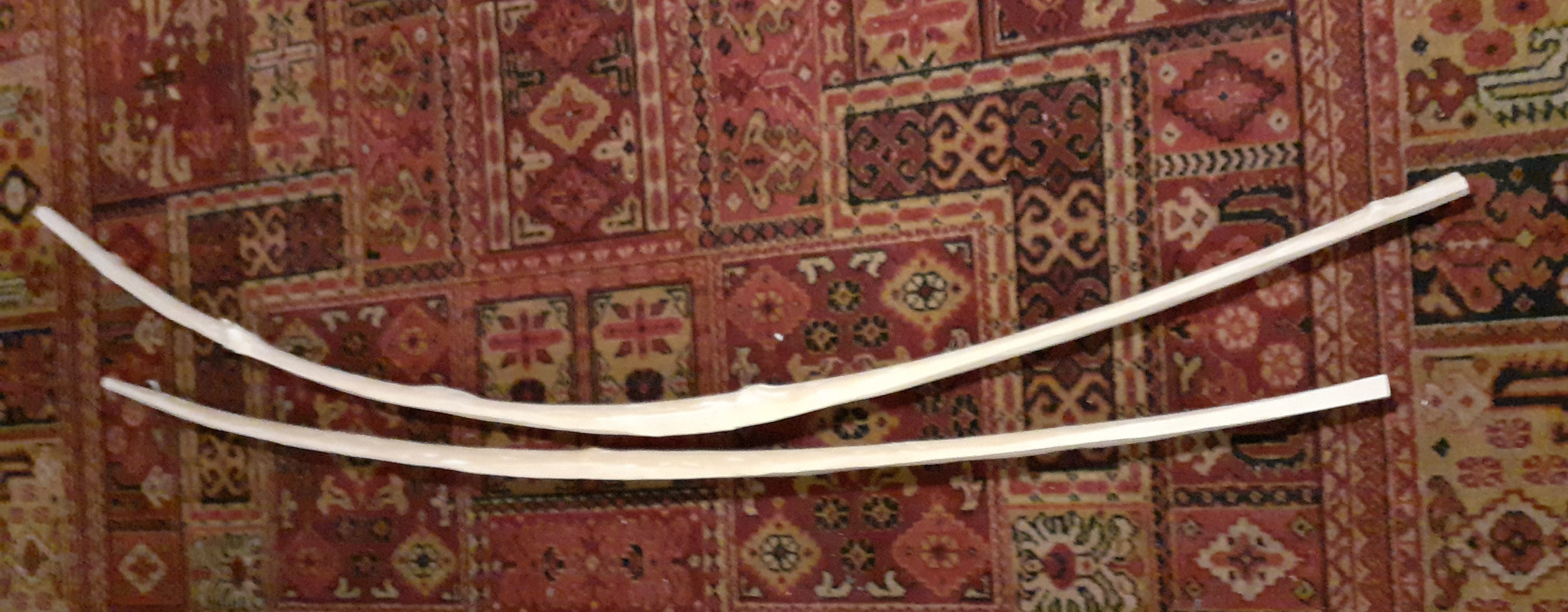

Aus Zeitmangel mal heute etwas Sauerei in der Firma gemacht aka Elektrowerkstatt mißbraucht. ;D
Mit Säbelsäge angesägt und nach erstem Test einfach abgespalten
Die beiden Holler haben NULL Dreh :D
Daheim noch Rinde runter
Jetzt nackig, immerhin etwas vorgetrocknet im Wind auf dem Balkon :D
Ein paar Gemeinheiten an Nr2....
Bei Nr2 hab ich mich auch in der Länge vermessen,der hat 172cm,aber mit seinen Molesten wird da nix über 40# ::)
Das hätte ich mir für Nr1 gewünscht,der ist absolut astfrei,gerade etc. Ach hätte ich's nur nicht mit der Länge versaut.. ::)
