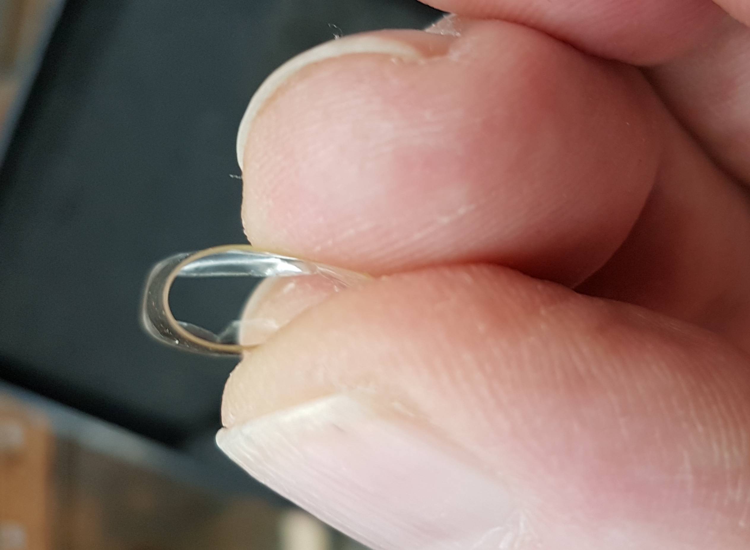

Sorry, aber da muss ich sofort widersprechen. Ich habe jetzt extra für dich ein paar Fotos gemacht. Im Vergleich Hausenblasenleim mit Fischleim. Hausenblasenleim läßt sich problemlos bei 3-facher Dicke biegen, Fischleim zerbricht deutlich bevor der Radius der Hausenblasen-Biegeversuchs erreicht wird.

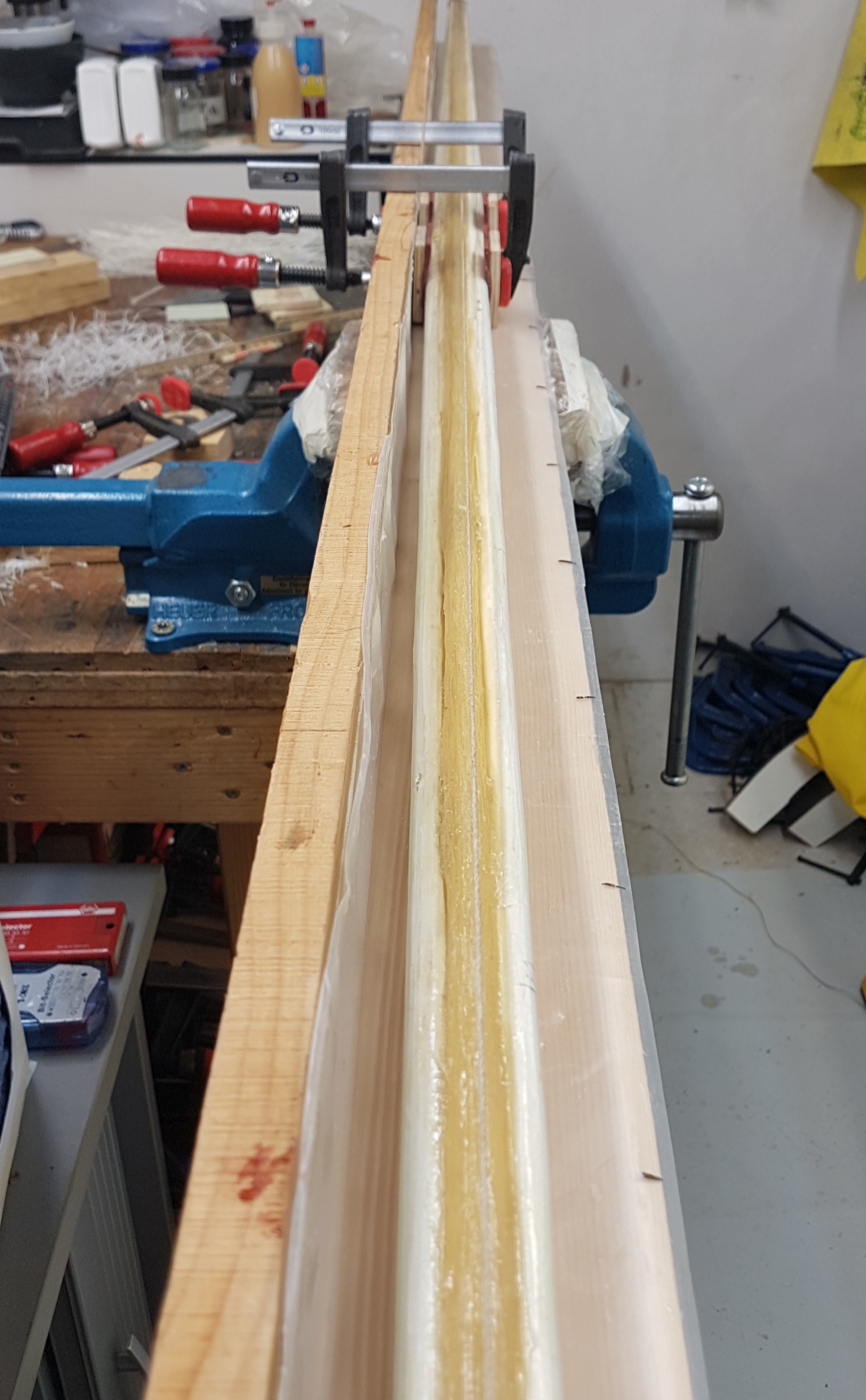

Heute habe ich die Sehnenlage geprüft und den Bogen vom Klebeband befreit. Ich habe, wie so oft, mal wieder zu knapp geklebt, d.h. ich war zu nah an der Sehnenlage und hatte deswegen echt Schwierigkeiten das Klebeband abzubekommen ohne die Sehnenlage mit abzureißen ::) ::)
Danach habe ich das Konstrukt reflex auf einem Balken befestigt und wieder in einen kalten Nebenraum verfrachtet

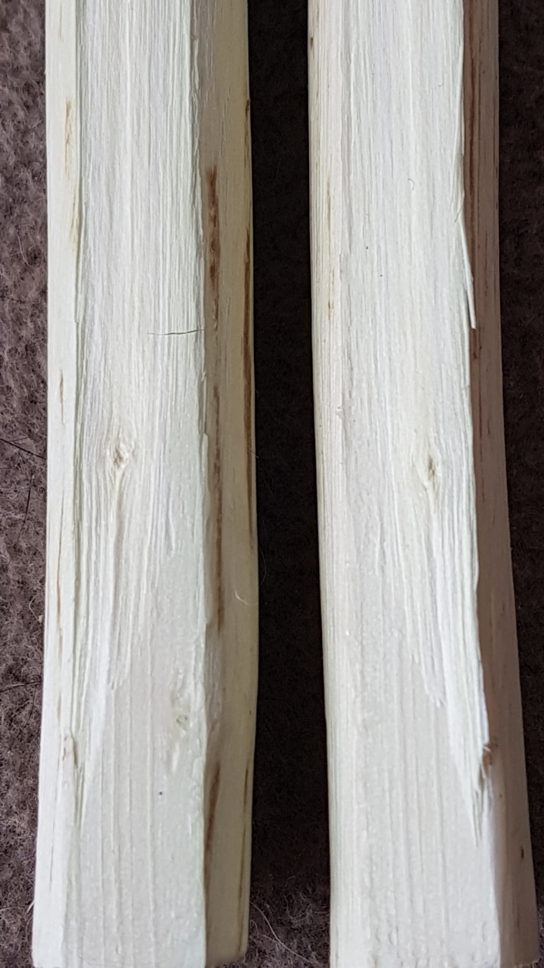

Hier hab ich noch was gefunden, passend zum Fischleim. Ich hatte zu Anfang Haselabschnitte probeweise zusammen geklebt, ohne Grundierung und ohne Reinigung (einfach nur Staub mit der Hand entfernt). Dann ca. 5 Min. im Schraubstock fixiert. Gestern ist mir das Teststück wieder in die Hände gefallen und ich habe es mit einem Hammer getrennt. Größtenteils wurde das Holz zerrissen 👍🏹
Interessant übrigens wie grün die Haselstängel sind (sieht man auf dem Foto nicht so gut).

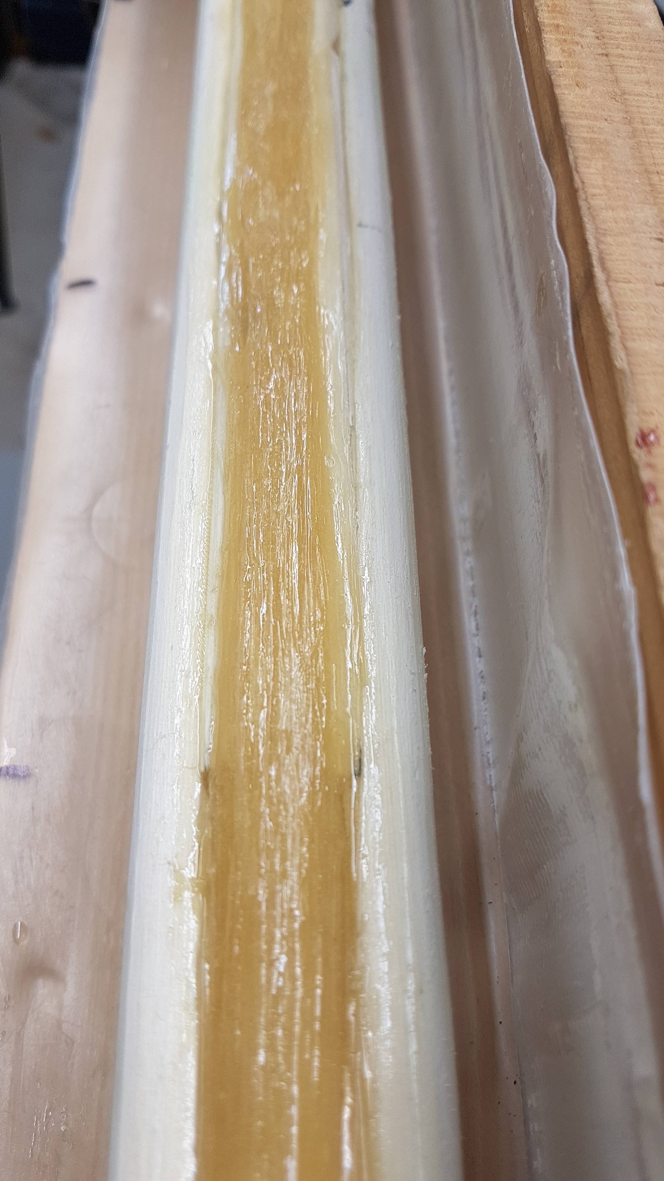

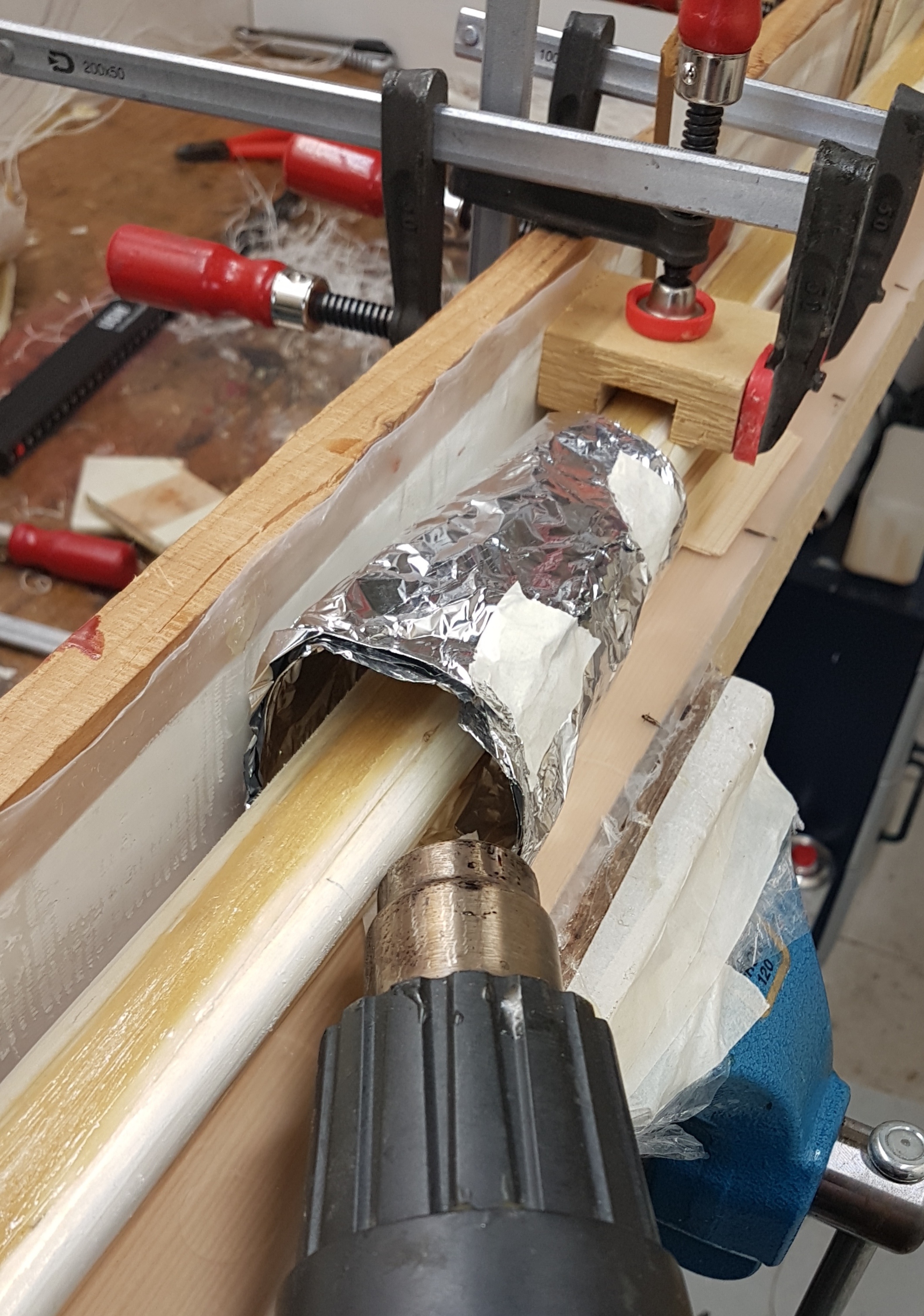

Nächstes Update. Die Sehnenlage ist hart (aber noch nicht trocken). Es gibt leichten seitlichen Verzug.
Deswegen habe ich die betroffene Stelle im Mittenbereich erwärmt und gezwungen. So darf das jetzt die nächsten 1-2 Tage in warmer Umgebung weiter trocknen.

Neumi hat geschrieben: 21.01.2023, 12:18 Hier hab ich noch was gefunden, passend zum Fischleim. Ich hatte zu Anfang Haselabschnitte probeweise zusammen geklebt, ohne Grundierung und ohne Reinigung (einfach nur Staub mit der Hand entfernt). Dann ca. 5 Min. im Schraubstock fixiert. Gestern ist mir das Teststück wieder in die Hände gefallen und ich habe es mit einem Hammer getrennt. Größtenteils wurde das Holz zerrissen 👍🏹
Ich habe auch mal zum Testen Holzstücke Plan geschliffen und mit Holzleim und Hautleim bestrichen, ohne Grundierung nur beide Seiten gut eingestrichen und mit Zwingen getrocknet. Ich konnte die Verbindung auch nicht mehr trennen, auch nicht mit dem Hammer.

Neumi hat geschrieben: 22.01.2023, 13:37 Die Sehnenlage ist hart (aber noch nicht trocken). Es gibt leichten seitlichen Verzug
Der Verzug wundert mich etwas. Du baust ja quasi stäbchenverleimt, um Verzug zu erzeugen müssten sich ja alle Stäbe verziehen, was unwahrscheinlich ist.
Was denkst du wo der Verzug herrührt? Sehnenlage? Aufweichen der Stäbchenklebung durch den frischen Sehnenbelag?
Gruß Martin
Beiträge: 6785
Hat gedankt: 274 Mal
Hat Dank erhalten: 402 Mal
Re: Saplingbow 15, Neumi, Hasel + ???
Indie12 hat geschrieben: 24.01.2023, 09:33 Was denkst du wo der Verzug herrührt? Sehnenlage?
Ich denke dass das schon beim verkleben der Stäbe passiert ist. Aber täusch dich nicht, so ein Stäbchen-Verbund ist flexibler als man meinen möchte, das verwendete Holz, speziell die Haselnuss, ist ja noch sehr jung, mit entsprechend niedriger Dichte. Und Sehnen ziehen ganz extrem beim trocknen.
Aber ich konnte erfolgreich richten, gestern war die Flucht perfekt.

Ja, sogar mit Horn am Bauch können die Sehnen einen Wurfarm seitlich verziehen. Auf Schnittbildern von Wurfarmen sieht man, dass die größte Dicke des Sehnenbelags an den Außenrändern aufgebracht wurde. Diese seitlichen Sehnenbündel, wenn im Ungleichgewicht, sind für den seitlichen Verzug verantwortlich, ich mache aus diesem Grund den Sehnenbelag immer in der Mitte am dicksten! So, wie Du auch bei Deinem Bogen jetzt. LG Stephan

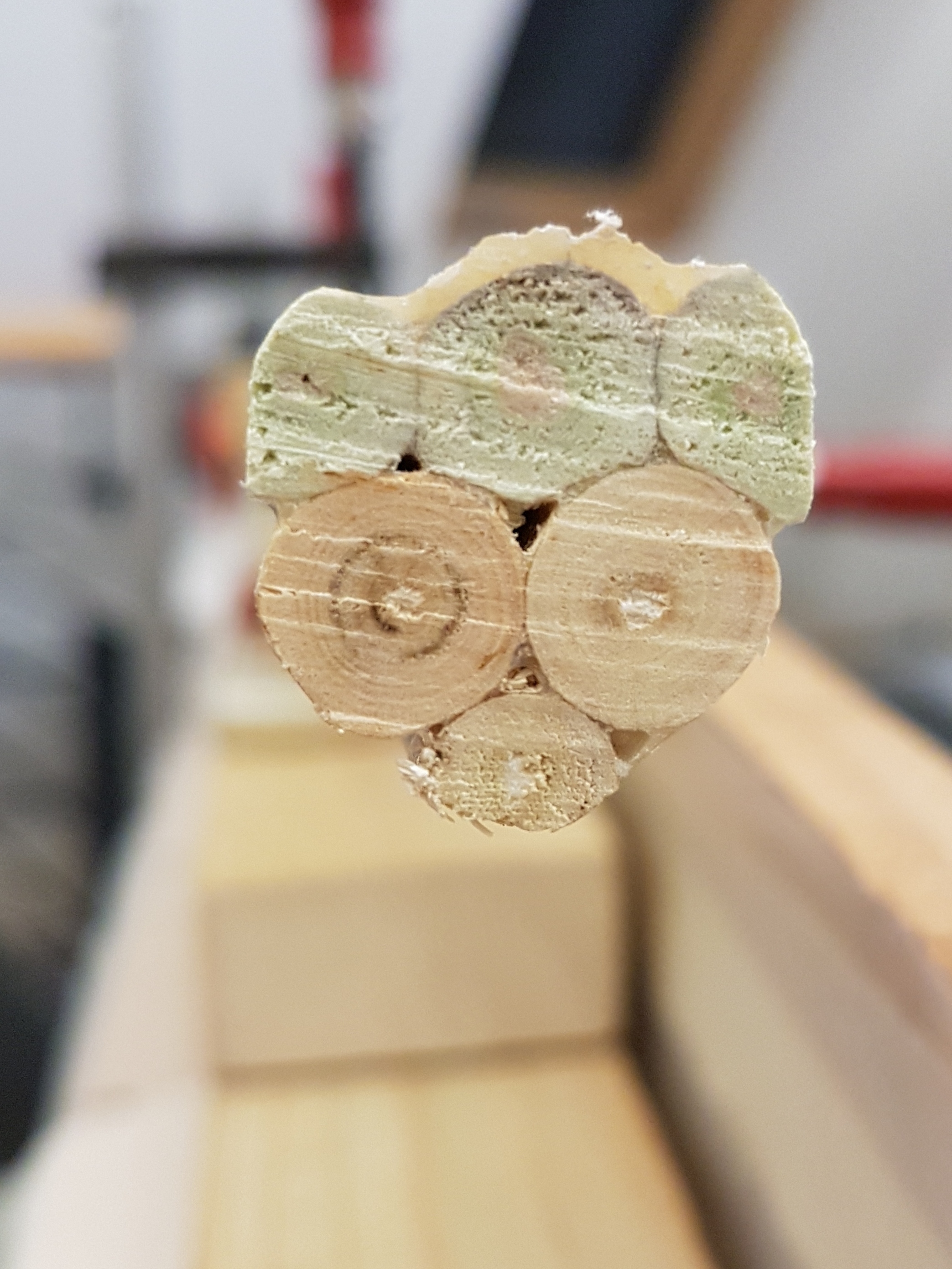

Hier gibt es ein Foto vom WA-Ende. Die Passung ist zumindest an dieser Position ganz gut (es gibt sicher schlechter passende Stellen)

Wie fühlt er sich denn an? Ist er generell weicher im seitlichen Verzug wie ein Bogen aus einem Stück? Das könnte ich mir nämlich gut vorstellen, da er ja eine gewisse Beweglichkeit zwischen den verleimten Teilen mit sich bringt.
