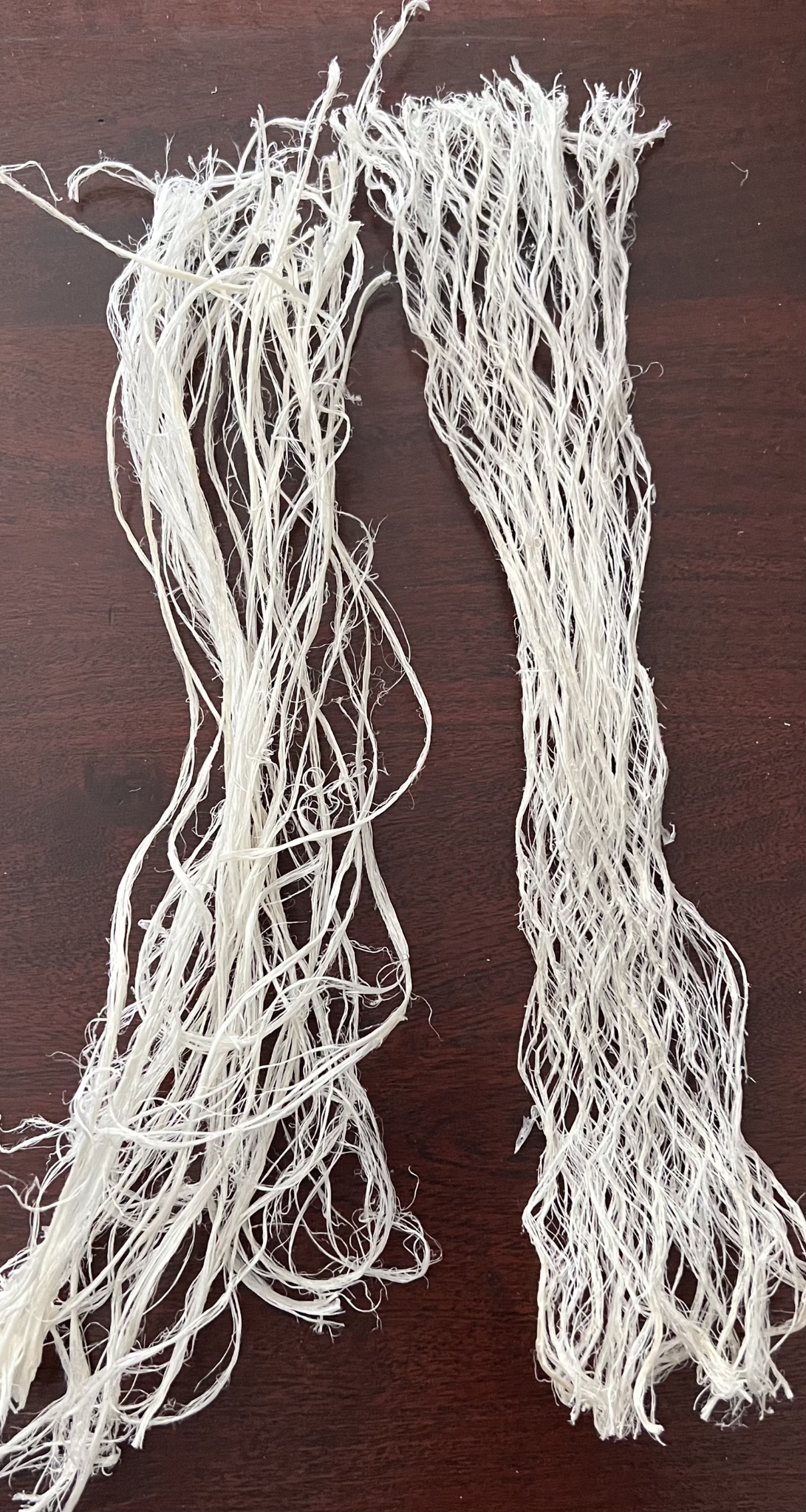

Zuerst läßt man die Sehnen trocknen um sie dann wieder mühsam weich zu klopfen und auseinander zu zupfen. Grozer zeigt in seinem Video auf Youtube flach gepresste Sehnenplatten. Es wäre den Versuch wert, frische Sehnen zu reinigen, entfetten, zwischen zwei Walzen platt zu pressen, in Hautleim baden und dann in einer Form 40cmx 4cm zu trocknen. Man hat beim Zupfen halt viel Zeit nachzudenken.

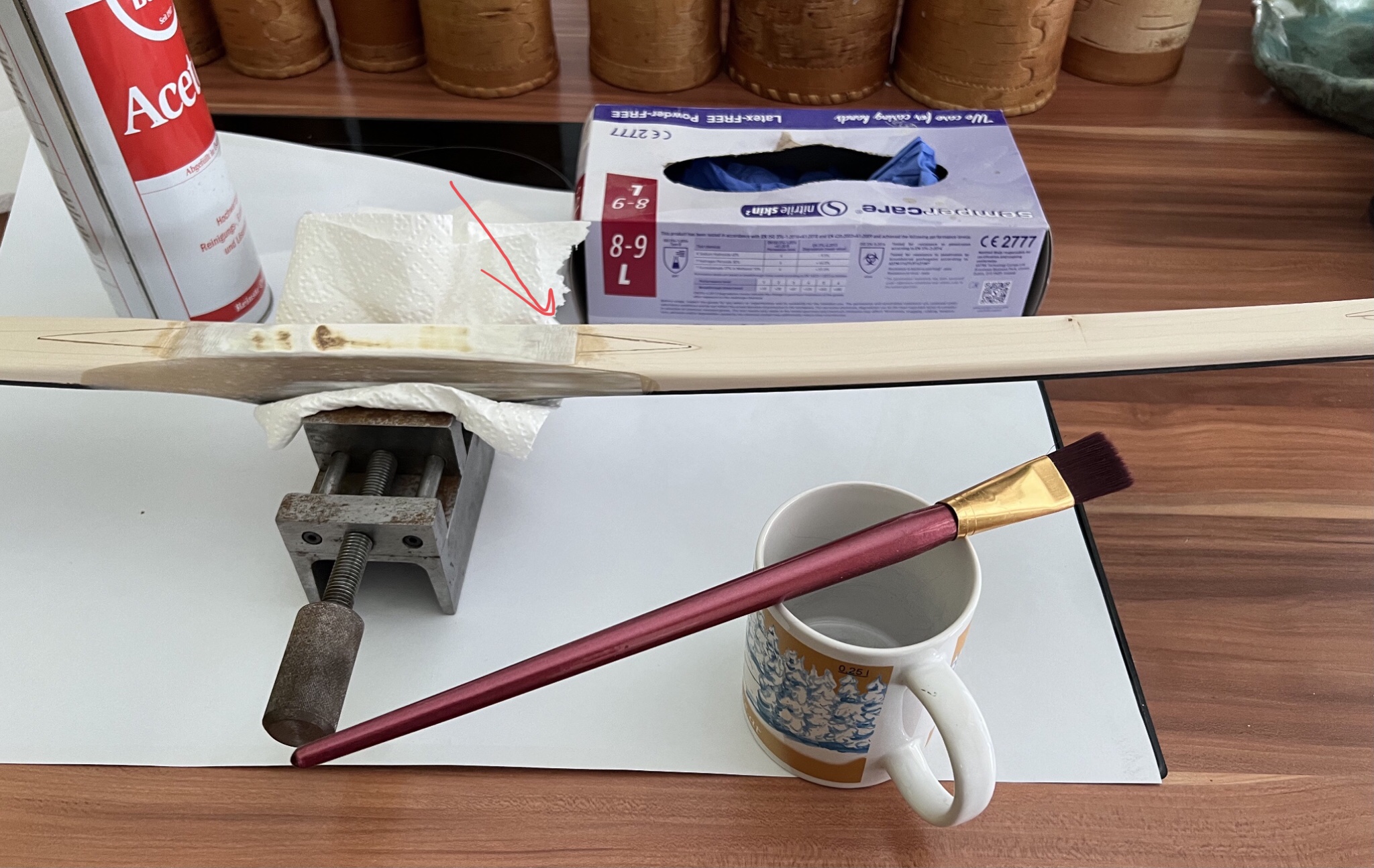

Heute noch die Hornstellen wo Sehne draufkommt mit der Raspel aufgeraut, dann Holz und Horn mit Aceton entfettet, danach mit heißem Wasser das Holz eingestrichen, damit sich die Faser aufstellen und es schön rau wird, morgen gehts an Sehne pappen.

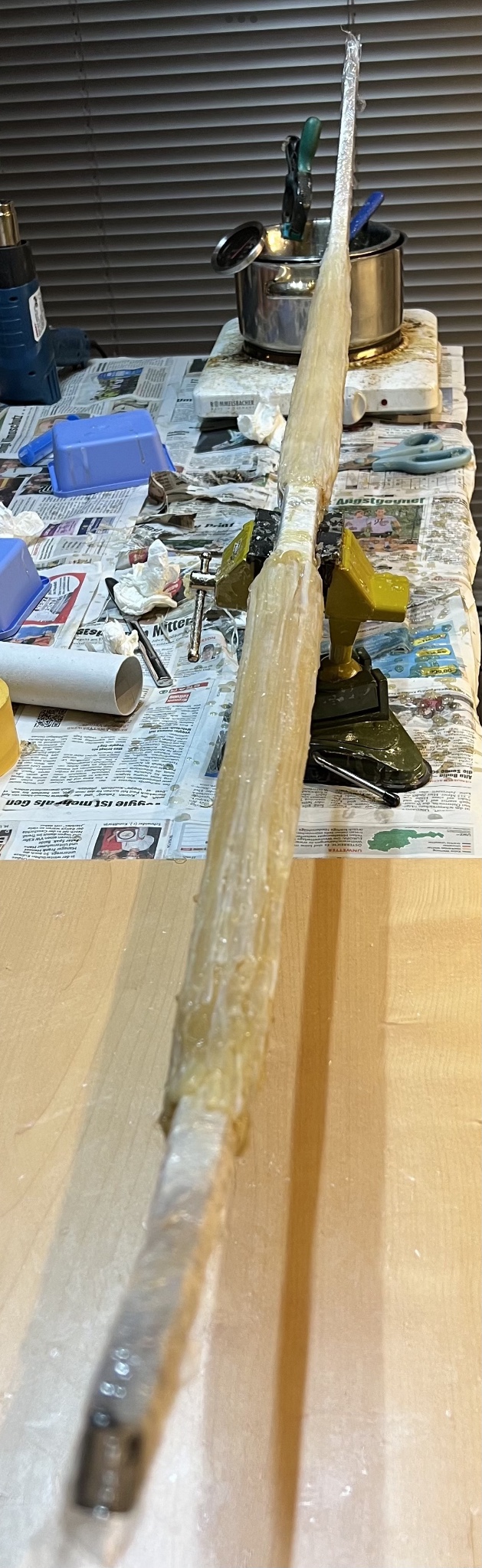

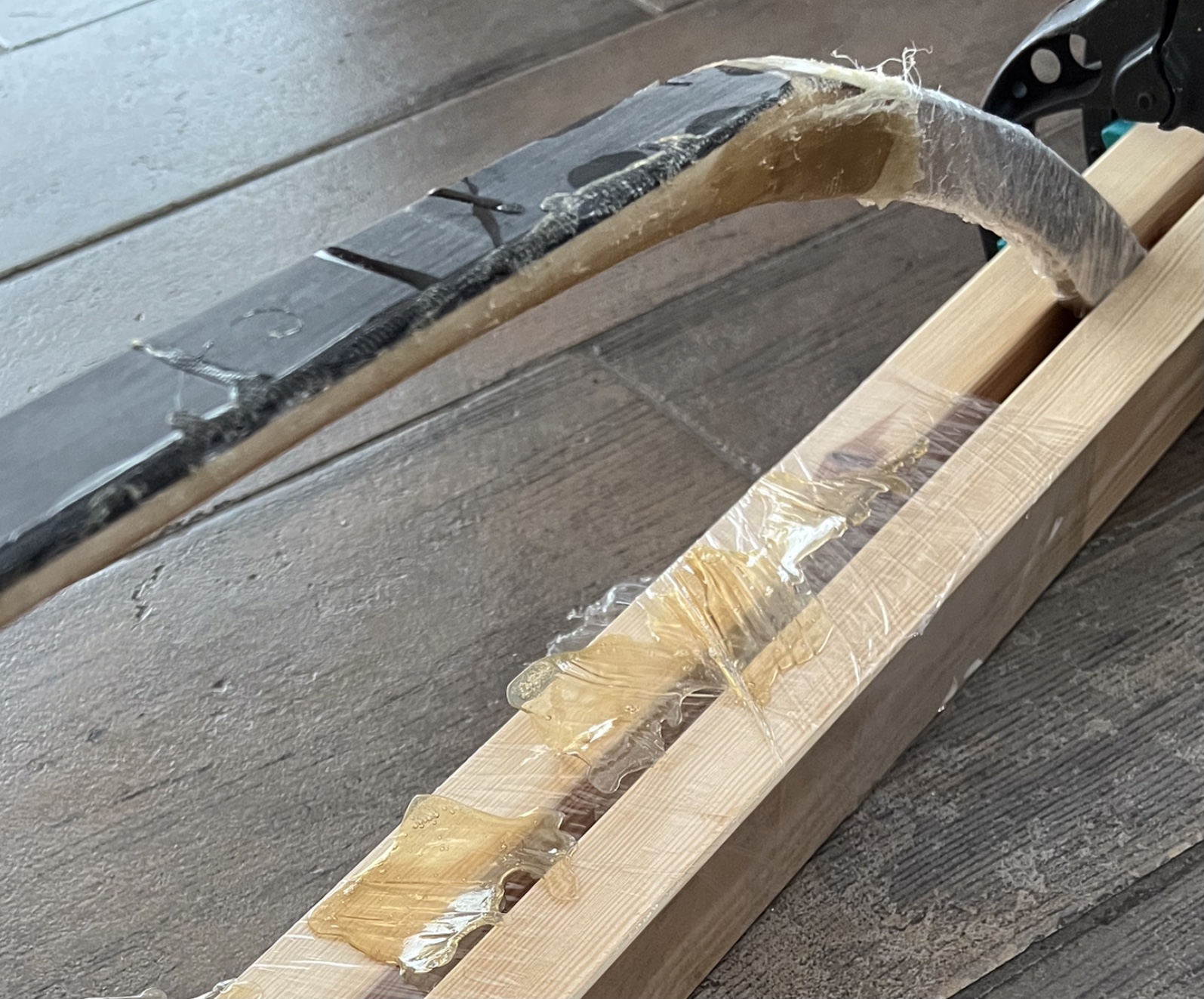

Gestern am Abend habe ich dann die Straußensehnen aufgeklebt. Den Bogen habe ich vorsichtig mit dem Fön erwärmt und dann mit Glutinleim eingestrichen. Ich habe einen Hasenhautleim mit etwas zugesetztem Fischleim verwendet. Die Mischung habe ich in der Früh mit heißem Wasser angesetzt, damit das Granulat schön quillt. Dann im Wasserbad bei 55 Grad unter Zugabe von Wasser verflüssigt. Von der Konsistenz her etwas flüssiger als Honig.
Die Sehnen wurden in warmen Wasser für ca. 20 Minuten eingelegt. Zum Entfetten habe ich Spülmittel beigemengt. Dann waschen der Sehnenbündel unter fließendem Wasser. Als erstes wurde die breite Sehnenplatte mit den erhaltenen Querverbindungen aufgeklebt, anschließend die 3-4mm breiten Sehnenbündel seitlich aufgebracht, die Seitenflächen des Horns sind dabei vollständig bedeckt. Dann nochmal Einstreichen des Sehnenbelags und sofortiges Aufbringen einer 2. Schicht, bestehend aus durchgehenden 3-4 mm breiten Sehnenbündeln. Und wieder Einstreichen des Sehnenbelags mit Leim. Jedes Sehnenbündel wurde ca. 1 Minute im Glutinleim gebadet, dabei die einzelnen Fasern mit einem Löffel auseinander gedrängt, damit der Leim alles gut durchdringt.
Der Bogen wog vor Beginn der Sehnenbelegung 544g, auf jeder Wurfarmseite wurden 32g Sehne aufgebracht. Macht trocken 608g,
Mit dem frischen Sehnenbelag brachte der Bogen 848g auf die Waage. Dann kam der Bogen 2 Stunden bei 55 Grad in die Sauna, Heute in der Früh wog der Bogen nur mehr 647g. Bei geschätztem Trockengewicht des Leims von 20g würde der Sehnenbelag nur mehr 627g minus 608g ist 19g Wasser enthalten.

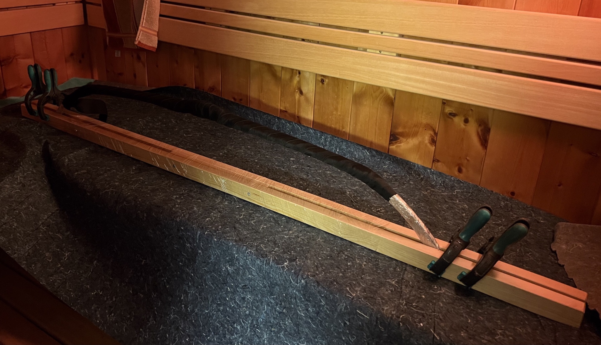

Vor dem Saunagang wurde der Bogen mit einem Hosengummi Stoß auf Stoß gewickelt, darüber 2. Wicklung in Gegenrichtung und zwischen 2 Leisten aufgespannt. Die ganze Prozedur hat 3 Stunden ohne Saunagang gedauert.

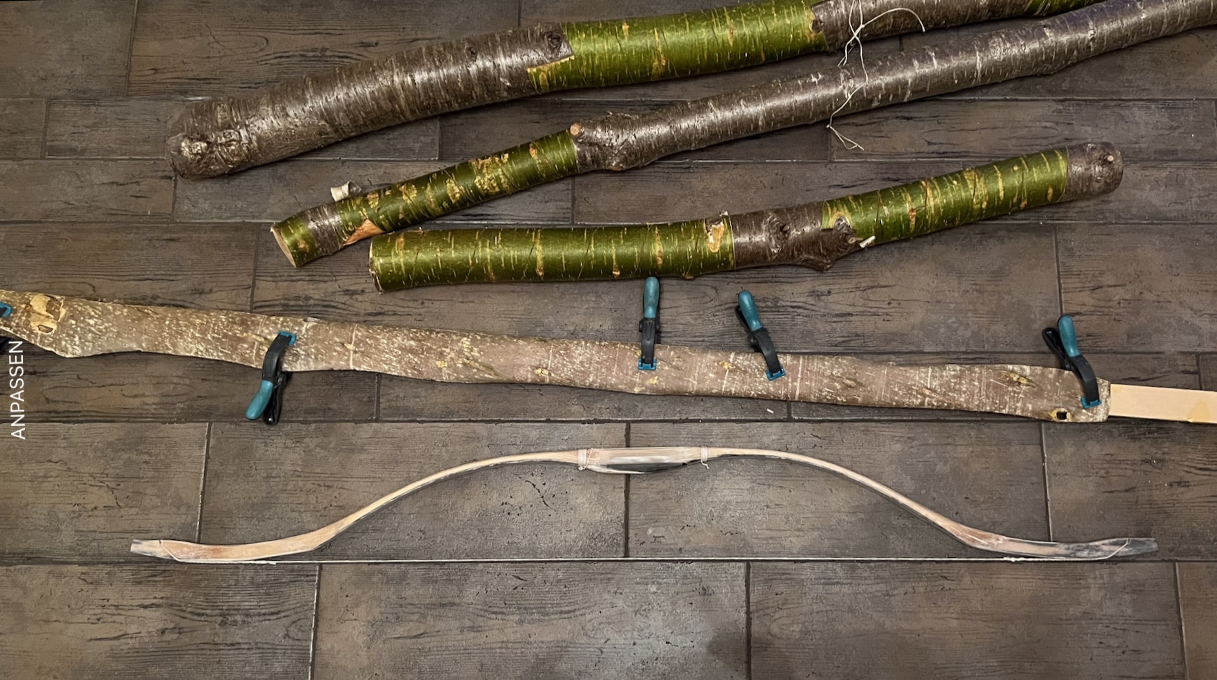

Re: Saplingbow 15, Chirurg

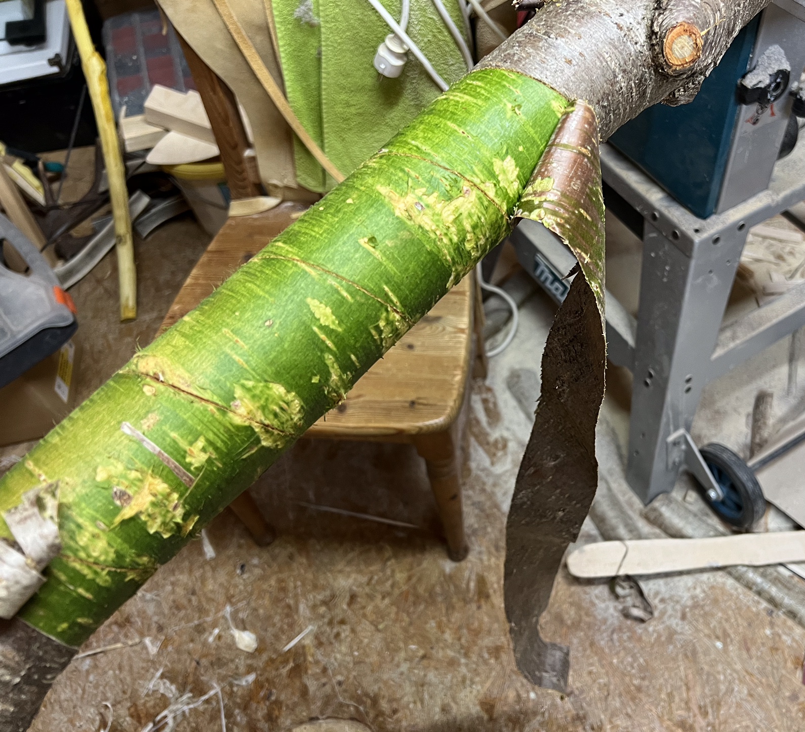

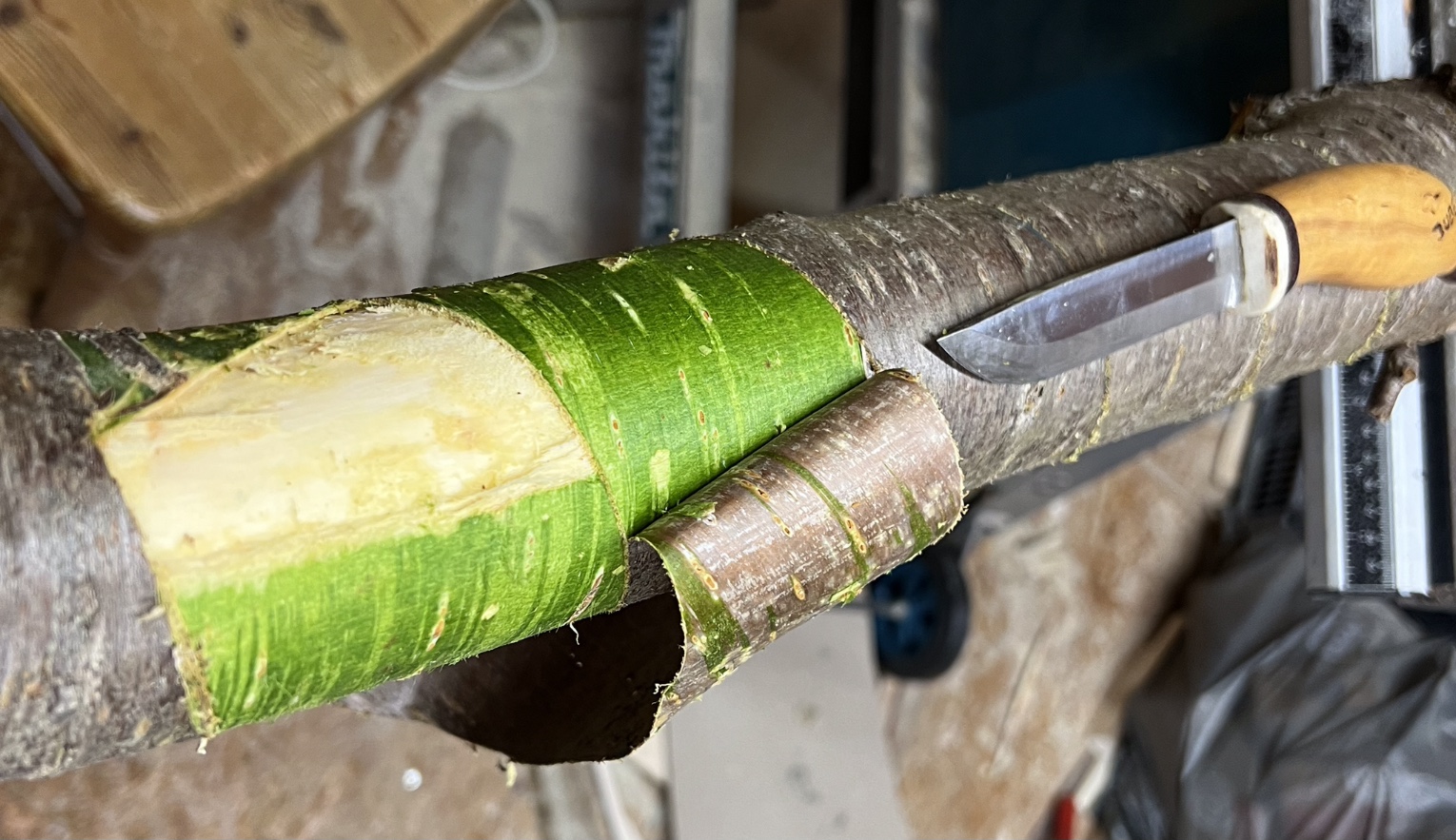

Heute noch ein paar Sehnen gezupft und dann versucht die Wildkirsche zu entrinden. Mit einer Schnur habe ich die 6cm breite Spirale festgelegt, nachkorrigiert und dann mit einem Stift nachgezeichnet, mit einer kleinen Eisensäge habe ich die Rinde entsprechend der Vorzeichnung eingeschnitten. Dann vorsichtig den Streifen abgezogen, die ersten 5cm habe ich den Bast mit der Rinde abgehoben, dann aber gemerkt das es auch eine Schicht zwischen Bast und Rinde gibt, die sich gut trennen läßt, das Abziehen habe ich mit einem Messer unterstützt um Verbindungen in die Tiefe im Bereich der Lentizellen und Totästen zu durchtrennen. Ging alles besser als gedacht, danach habe ich den Streifen zwischen 2 Brettern zum Pressen eingespannt. Morgen werde ich noch weitere Streifen präparieren.
- Beiträge: 8310
- Hat gedankt: 684 Mal
- Hat Dank erhalten: 131 Mal
Dann liegen die Lentizellen später schräg auf den WA... Habe ich so noch nie gesehen, weder bei Kirsch- noch bei Birkenrinde bin gespannt wie das optisch wirkt..

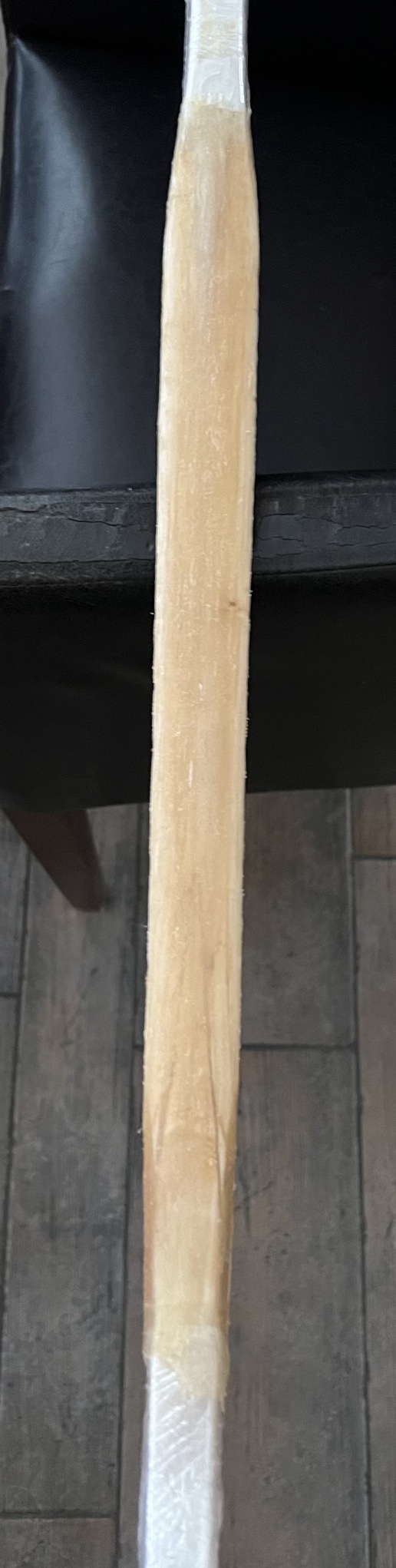

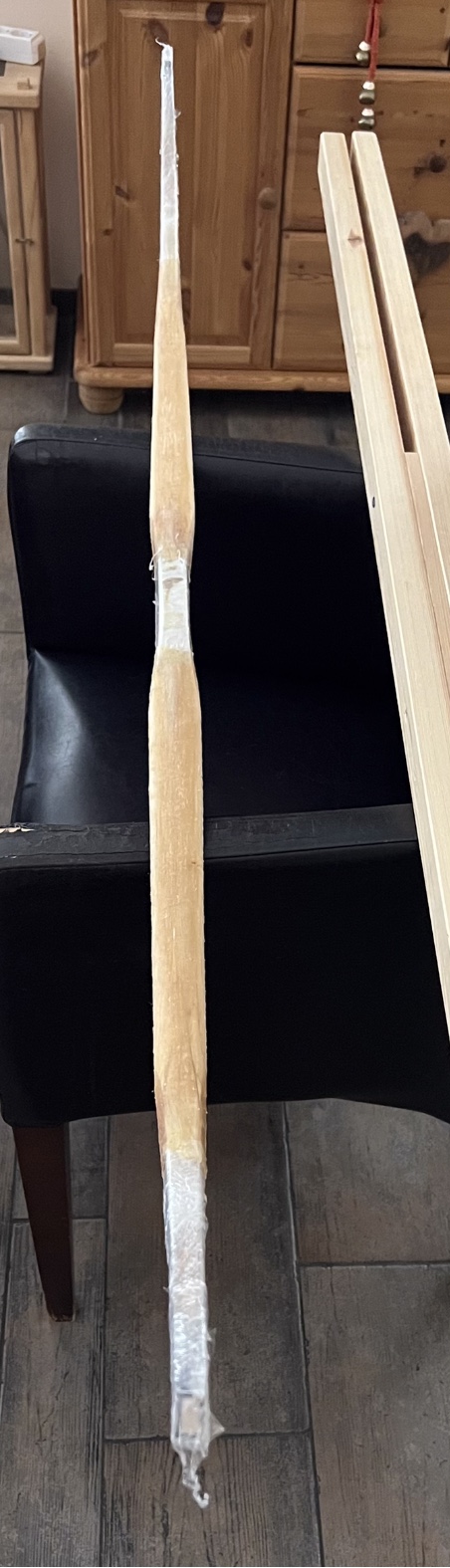

Benzi!
Sieht dann aus wie Drehwuchs. Hoffe ich aber nicht, die Rinde ist ist in der Zeichnung so unruhig, dass es hoffentlich nicht allzu sehr auffällt.

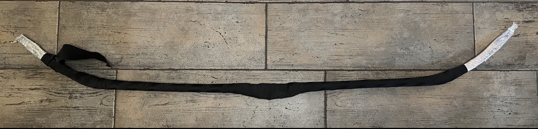

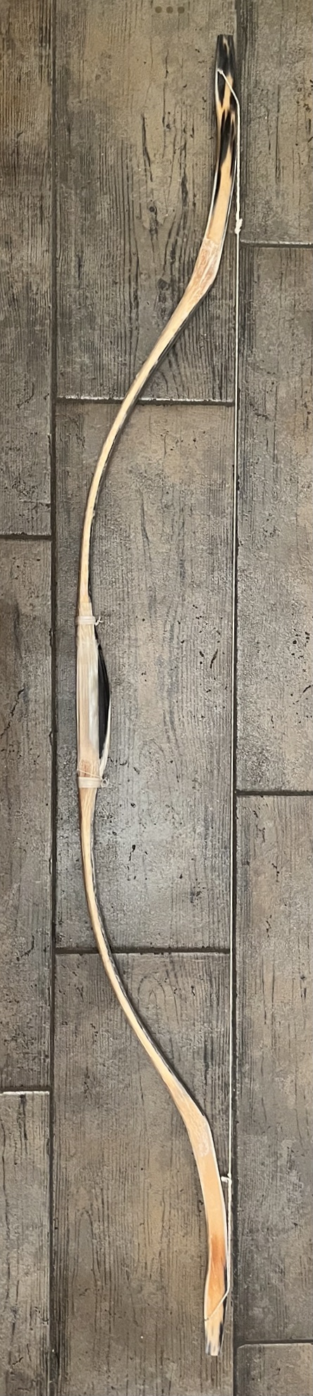

Habe heute zu tillern begonnen, da der Bogen 2Tage bei 622g konstant geblieben ist. Ich habe den Bogen mittels Durchsteigmethode aufgespannt und dann schrittweise die Standhöhe erhöht, dabei immer mit dem Schleifklotz den Hornbauch entsprechend reduziert, die Sehne läuft schön mittig und die Standhöhe beträgt bereits 12cm, angepeilt sind 16cm, Zuggewicht noch jenseits der 55 Pfund (Neumi und Hieronymus werden darüber nur schmunzeln) aber es ist auch sehr kalt in der Werkstatt, im Bereich der Fadeouts habe ich den Sehnenbelag mit einer provisorischen Wicklung gesichert. Jetzt kurz Rasten (Ich und der Bogen), dann weiter Tillern, Standhöhe erhöhen und die Syjahs verschmälern. Wunsch Zuggewicht ca. 45 Pfund.
Gefällt mir gut, schön gleichmäßige Biegung. Bin schon auf Aufzugfotos gespannt

Sehr geil!
Bin gespannt auf den max Auszug...

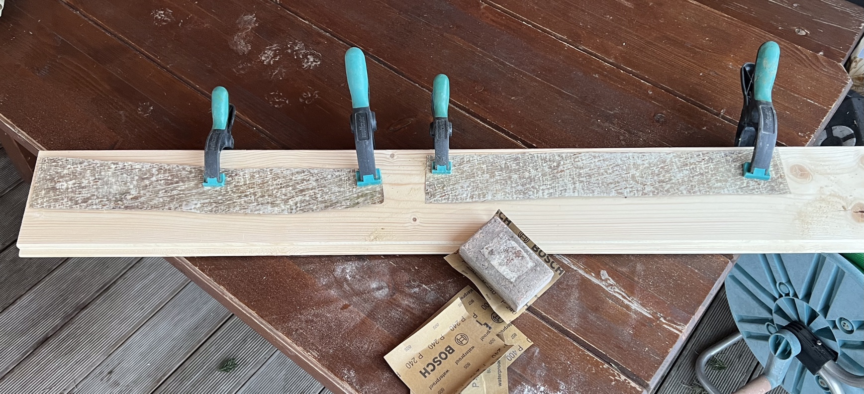

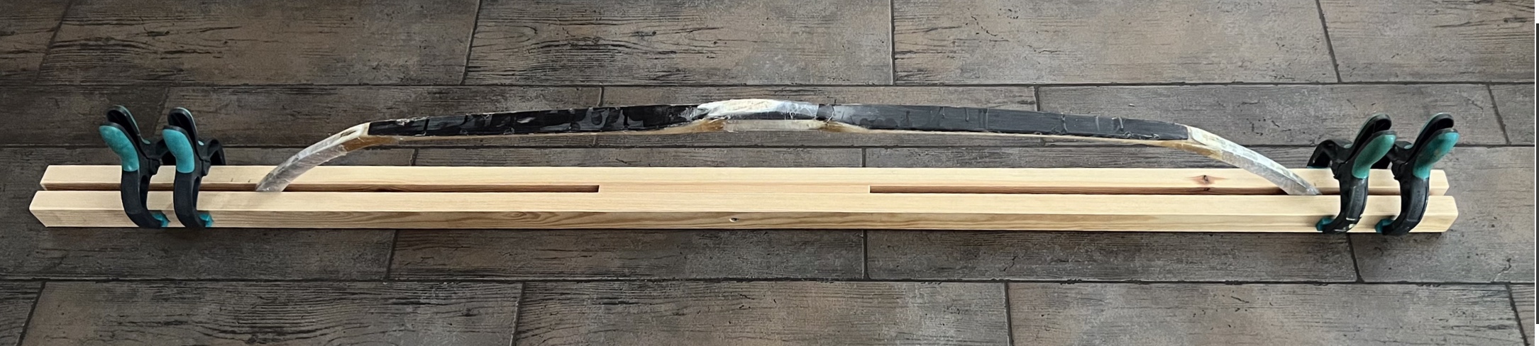

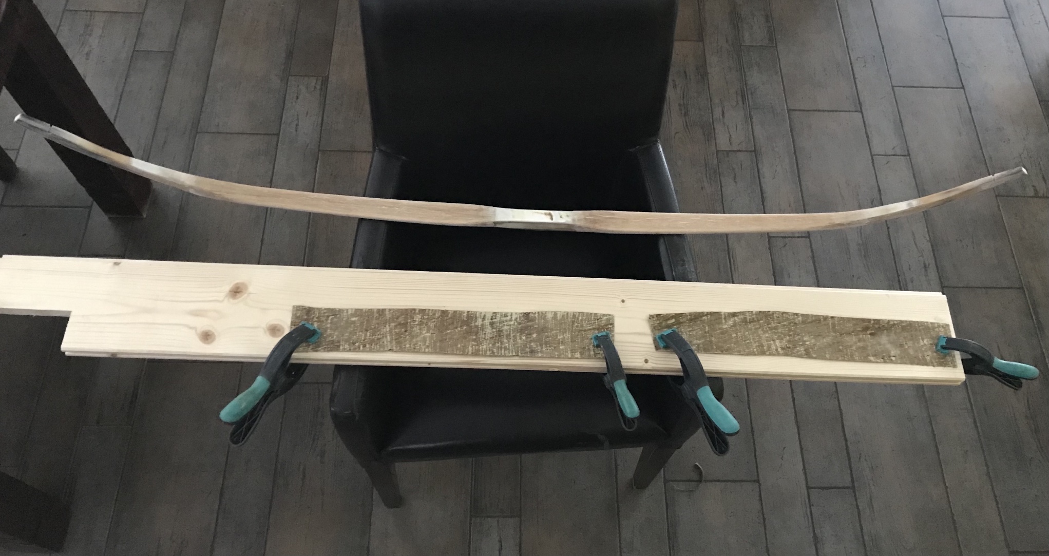

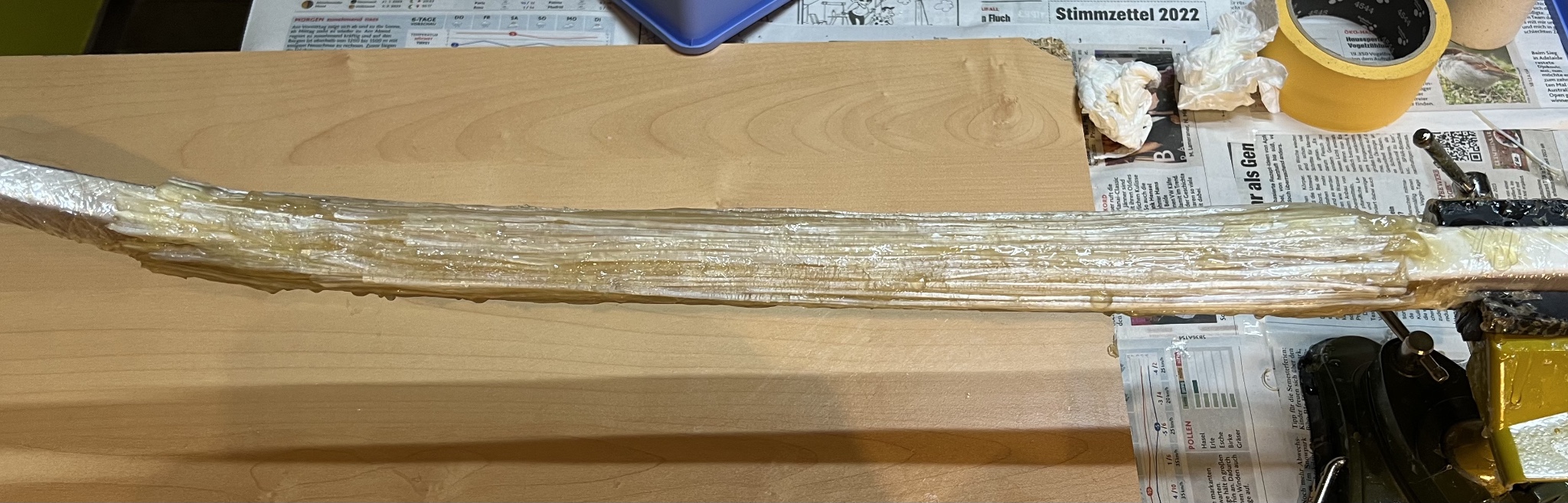

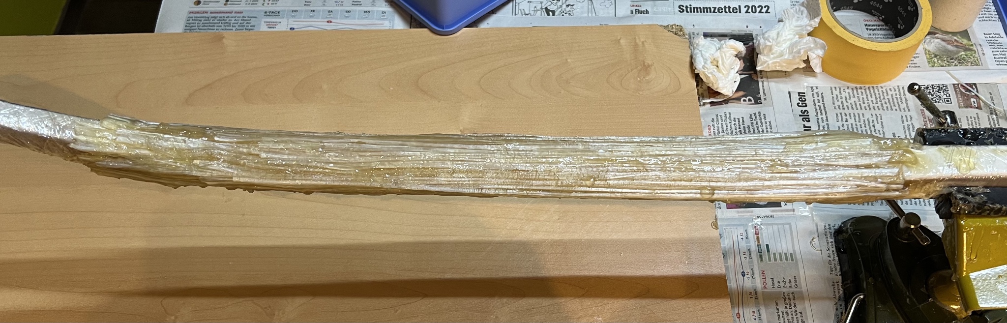

Heute die getrockneten Rindenabschnitte zurechtgeschnitten, geschliffen, gewässert, dann den Bogen bis 400 geschliffen, entstaubt, den Sehnenbelag mit heißem Wasser eingestrichen, dann Hasenhautleim auf Bogen und Rindenabschnitte aufgebracht, gelieren lassen, auflegen, ausstreichen, anwickeln mit Paketfolie, dann 4 Lagen Hosengummi Stoß auf Stoß und ab in die Sauna 55 Grad für eine Stunde, morgen auswickeln. Bin gespannt auf das Ergebnis, habe ich noch nie gemacht
Wie hast Du die Rinde geschliffen?
Bei dem Arbeitsgang habe ich bisher immer die Lust verloren..
Kannst du mal ein Foto der Rinde gegen das Licht machen?
Mich interessiert, was man von den Lentizellen sieht.
