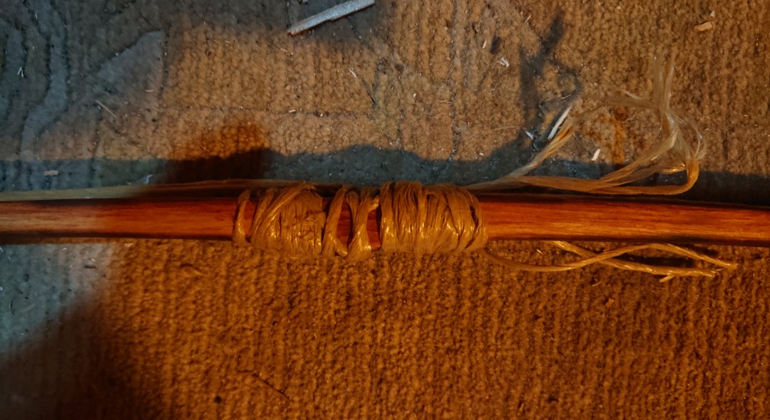

Wo mein Knüpftechnik noch weniger gut aussieht ist am Griff, dort wo alle Stränge zusammen laufen...

So elegant sieht es im Original aus

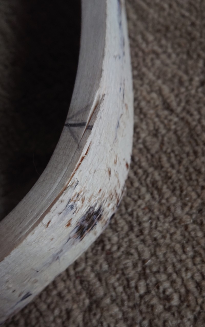

Da der Testbogen das erforderliche Zuggewicht nicht erreichen wird, habe ich das erste Ende des Rohlings mit liegenden Jahresringen gebogen..
Wie schon beim Testbogen hat es bei dem engen Radius Späne abgehoben, ziemlich delaminiert...
Eigentlich wollte ich ohne Klebstoff auskommen, aber der Testbogen schiesst sich so geil, dass ich wissen will wie es sich mit 30# oder 35# anfühlt, deswegen werde ich es mit Epoxyd auffüllen, wenn die andere Seite klappt

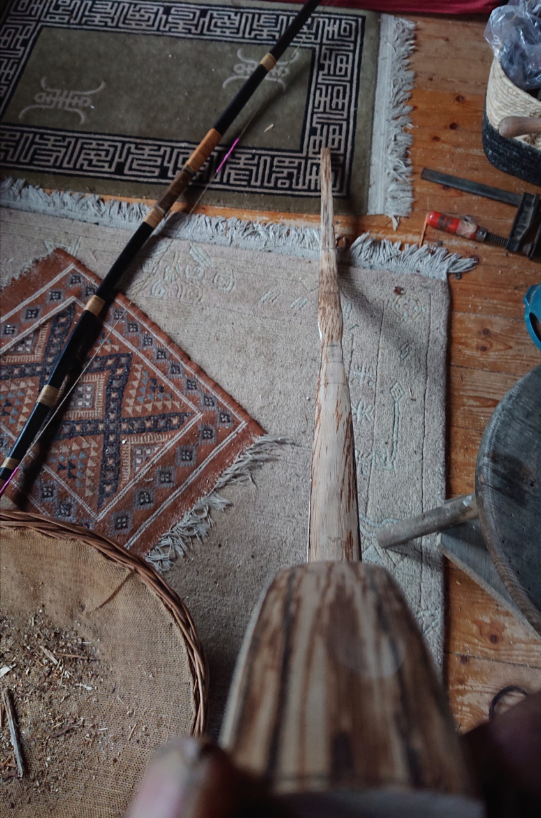

Beide Ende sind gebogen, Profil ist ausgearbeitet, wenn die "Knicke" verstärkt sind, dann kann es ans tillern gehen... 😊
