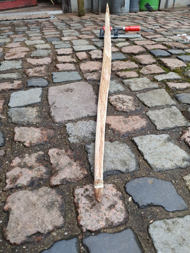

Damit das Ganze noch was wird, hab ich mal den Hartriegel in die Mangel genommen.

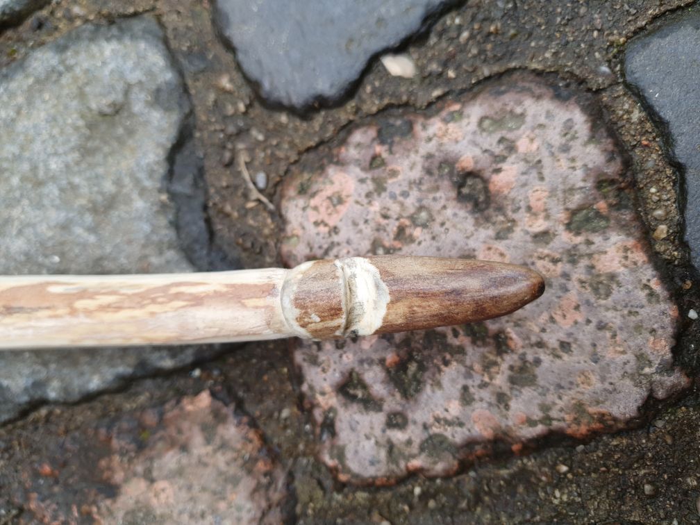

Er ist ein bissl propellig, aber das könnt noch gehen. Das gegrillte Holz ist abartig hart. Hab ihn ein wenig bodengetillert und Hirschnocken verpasst.

Das Stangerl ist mittlerweile recht schwindsuechtig. Aber ich kann's immer noch ned ziehen. Dabei isses nur auf halber Standhoehe. Es hat so 3.9#/". Macht also rechnerisch irgendwas um die 100#@32". Ich glaub ich mag gegrillten Hartriegel. :o

Bämmm!

Ich hab nach dem Einschiessen noch geschliffen und geoelt und dann aber nicht mehr gemessen. Beim Einschiessen haett ich auf gut 90#@33" geschaetzt. Muss die Tage noch messen
Das Ding geht ab wie Schmidt's Katze. Die Pfeile waren 35cm tief in der Scheibe, d.h. sie kamen hinten wieder raus. Hab ich bei der Scheibe noch mit keinem Bogen geschafft
