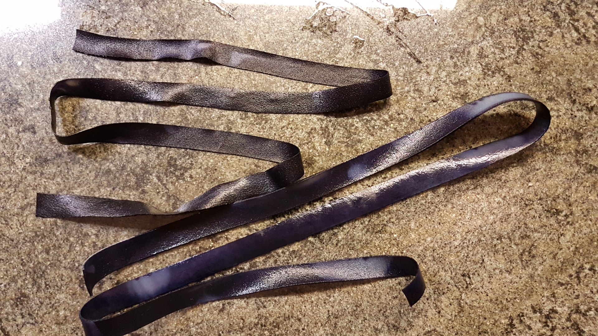

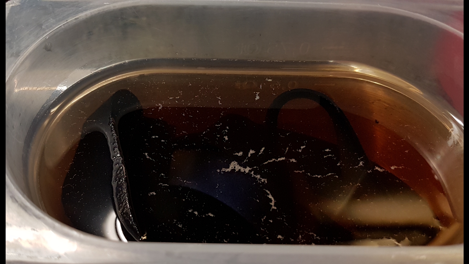

Gerade eben die gegerbten Rohhautstreifen aus Eisenacetat-Brühe geholt. Bei der dünnen Ziegenhaut hat die Färbung sehr gut geklappt, bei der dickeren Kalbshaut nicht so gut.
Die Säurebrühe
Die Säurebrühe
Die gefärbten Hautstreifen, links oben Ziege

So in der Richtung, aber offensichtlich nicht ganz. Die Hautstreifen sind nach dem trocknen hart wie Rohhaut. Trocken sehen beide schön schwarz aus, das kann ich verwenden.
