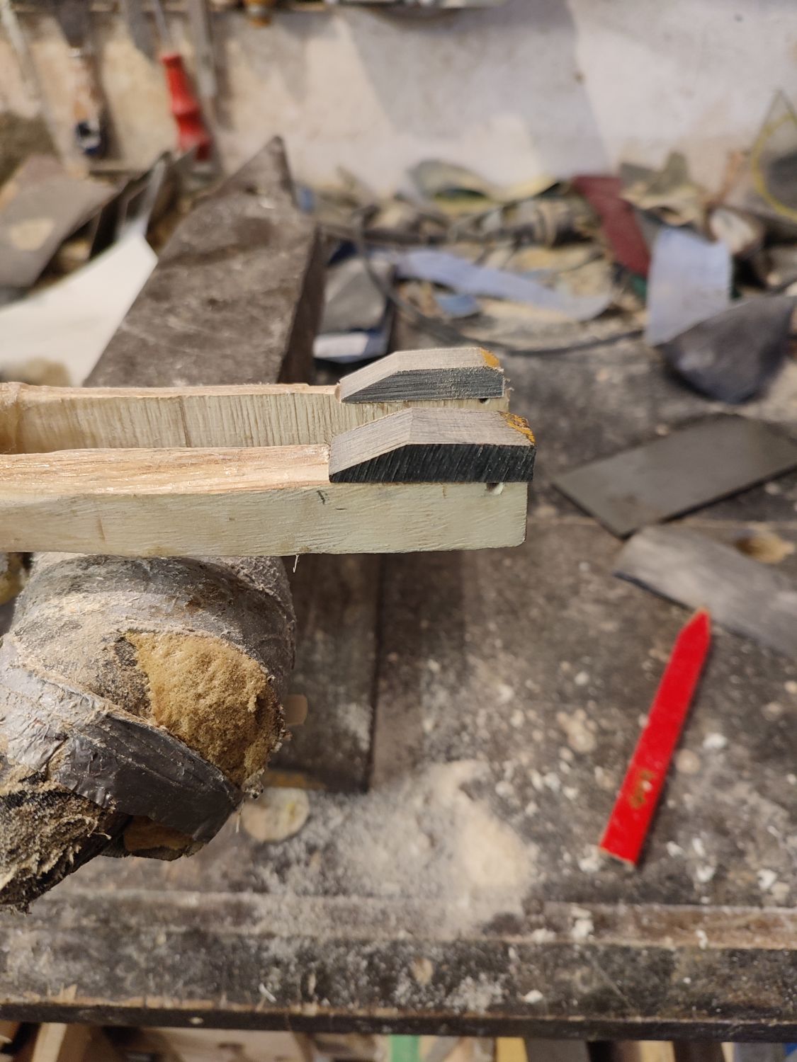

So jetzt habe ich den Bogen schonmal fein geschliffen und die Hornnocken aufgeklebt.

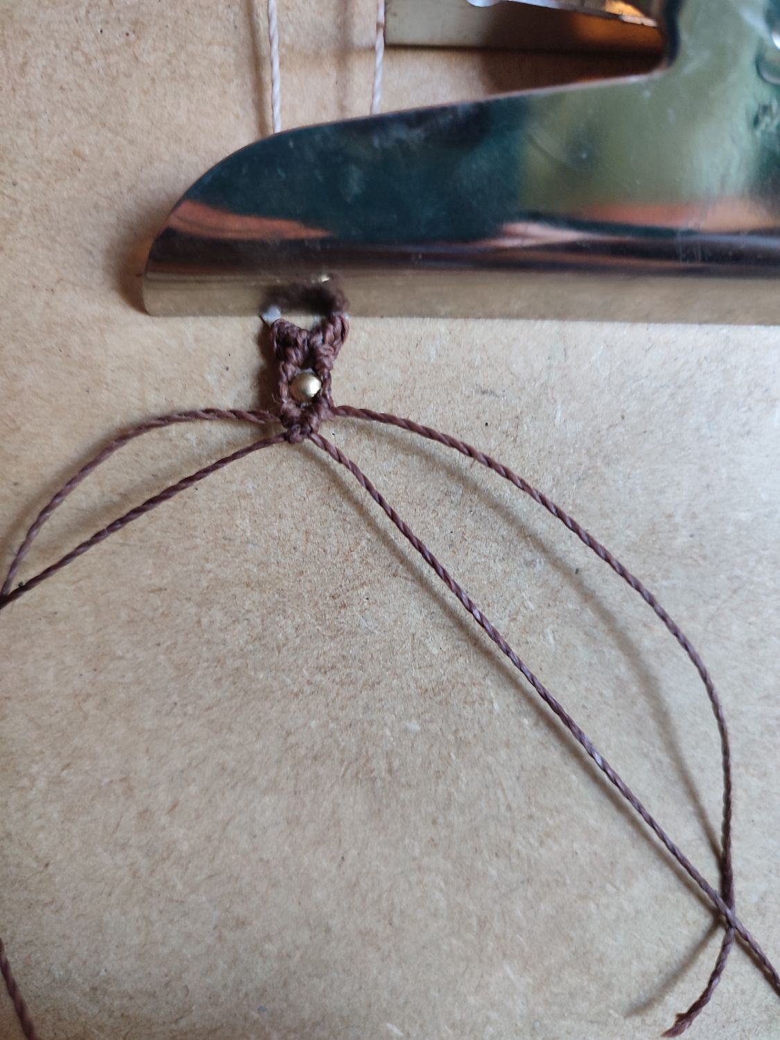

So damit es euch nicht langweilig wird, zeige ich noch etwas , wofür ich ca 12h gebraucht habe. Ich erstelle gerne Schmuck(Armbänder/Stirnbänder/Ringe/Ketten etc.) aus Makramee und da habe ich mir gedacht zum Na´vi Bogen gehört der passende Kopfschmuck gesagt getan... ;D
hier bei der Herstellung
