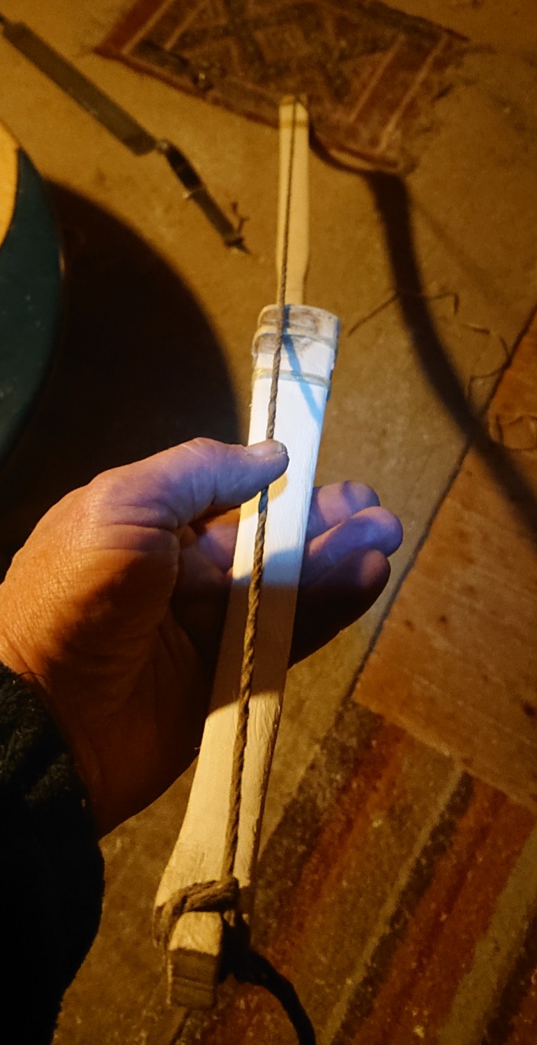

Zurück zum eigentlichen Thema...
Ich hab mich von dem Bruch erholt...
Provisorisch eingeknotete Verstärkung... Noch die andere Seite, dann tillern...

Der Bogen stellt sich mich vor die Aufgabe, um die ich mich seit 25 Jahre drücke:
Sehnenstand korrigieren....
Ich kapiers es einfach nicht...
Gemerkt hatte ich mir mal den Satz:
"Dort Material abtragen wohin sich die Sehne neigt..."
Stimmt das?
Stimmt das?

Re: Saplingbow 15, benzi, Hasel
Schummeln mit im Griff biegen, wie beim Testbogen, funzt hier nicht... sie können echt blöde Lehrer sein diese Bogen..
Was hier sehe sind zwei Bogenenden, die sich gegenläufig verdrehen. Die Frage ist, wo drehen sie im Bogen weg? Wie breit ist der Bogen an dieser Stelle? Vielleicht hast du ihn für die langen Hebel zu schmal für Hasel angelegt... Hatte der Hasel einen leichten Proppeler? Ist der Dickenverlauf an den Stellen, wo er sich in den Wurfarmen dreht, auf beiden Seiten gleich Dick?
Eigentlich kippt er in den gebogenen Recurves bzw nur in einem...
Doch dort ist eine Korrektur sehr schwer möglich....
Meine Idee wäre, das meint vermutlich auch Harding, im Griff mit Dampf drehen...
Hieronymus, gute Idee?
