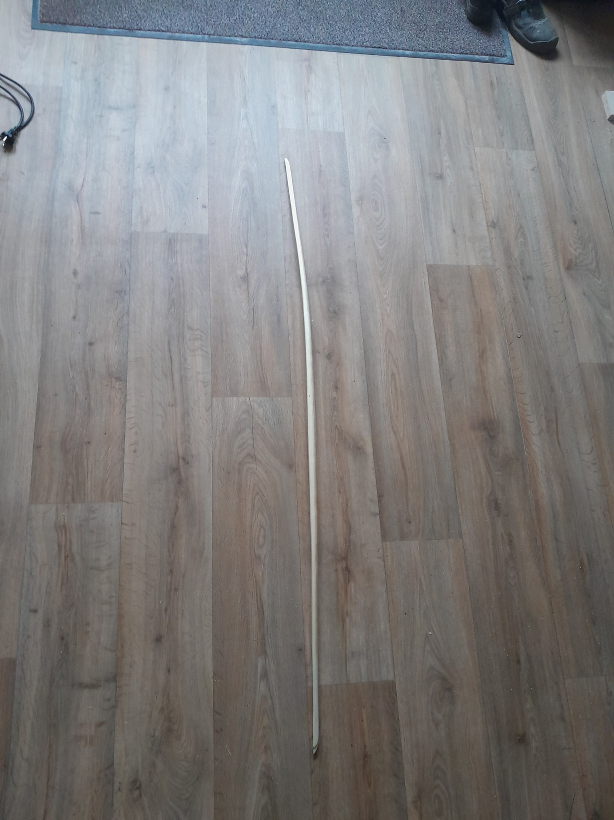

Bogen leicht reflex aufn Balken gespannt und anschließend sanft mit der HLP bearbeitet

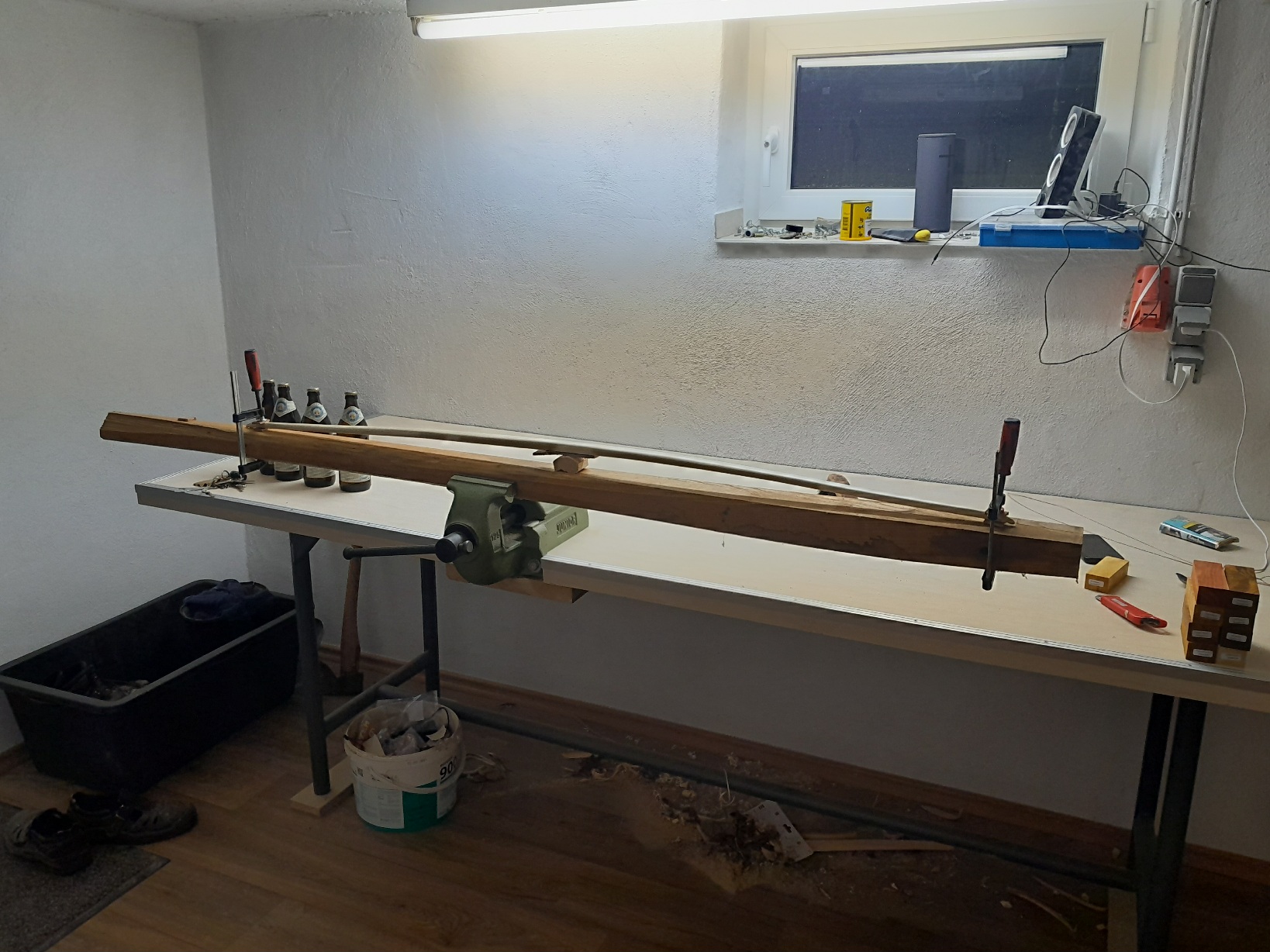

Ein Wurfarm hat sich stärker in den Reflex gezogen wie der andere

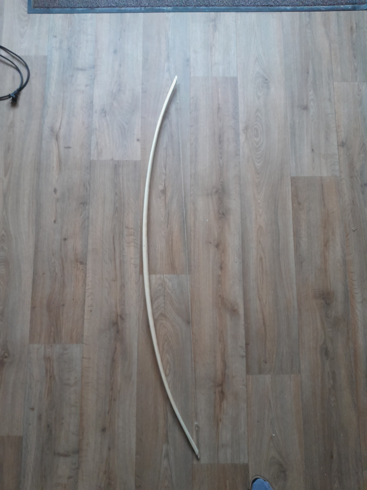

Aufgespannt
Aufgespannt
Ich lass dem Bogen noch mindestens bis morgen Zeit sich zu aklimatisieren. Anschließend Tiller kontrollieren und den Bogen fertig machen.
Lg Tom Tom

Re: Saplingbow 15, Tom Tom, Bergulme, Rottanne
schöner Mantra Tiller! Gefällt mir! LG Stephan

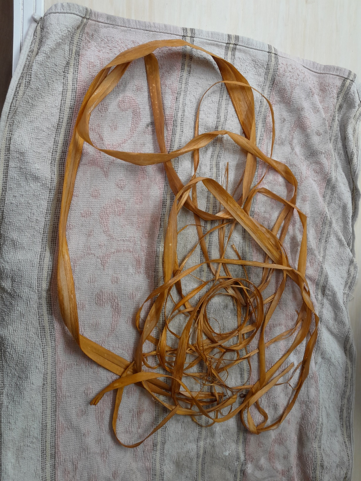

So das Ende ist ja in Sicht also noch schnell den Griff gebastelt.

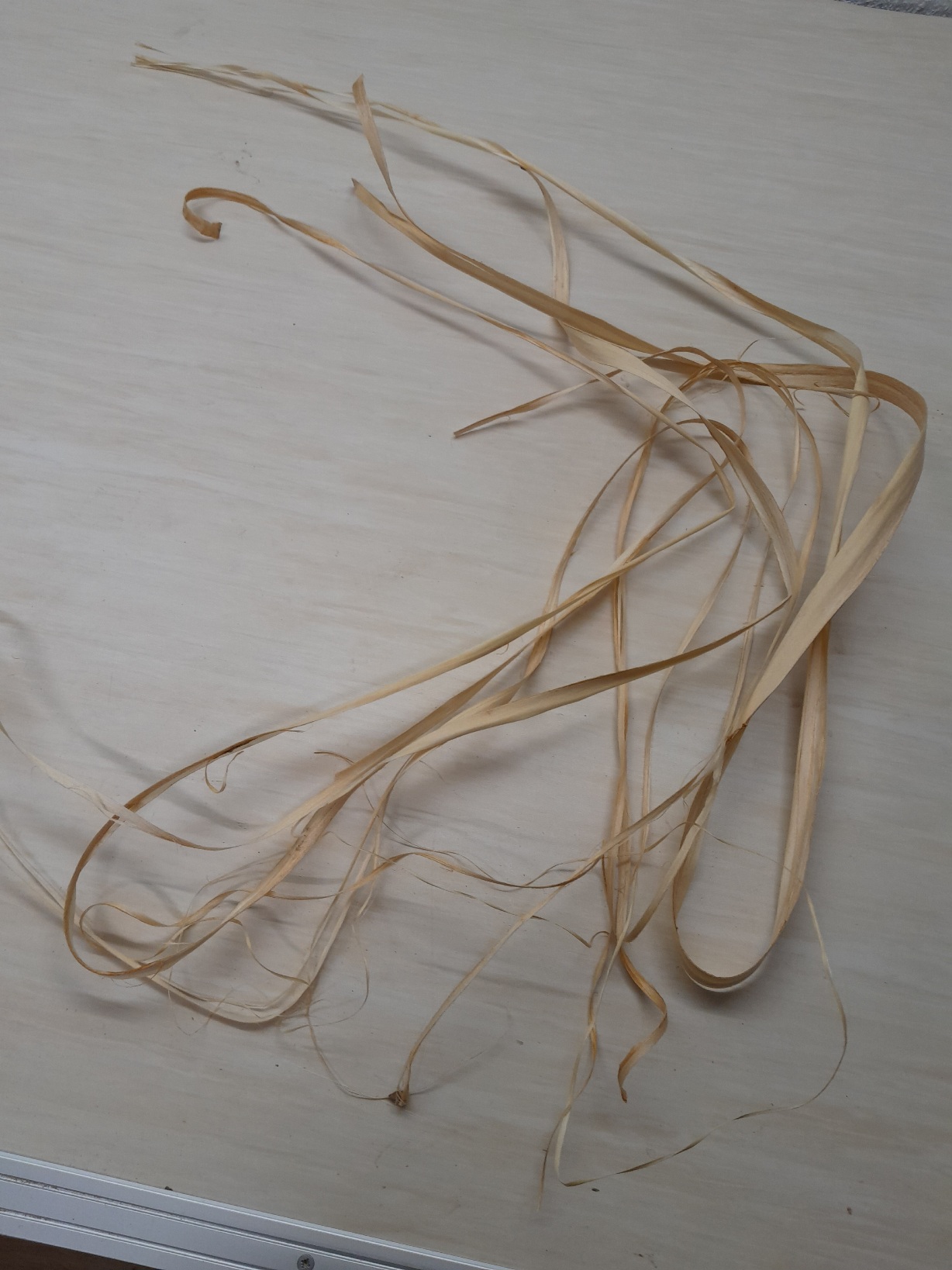

Abgezogener Ulmenbast vom gleichen Rohling

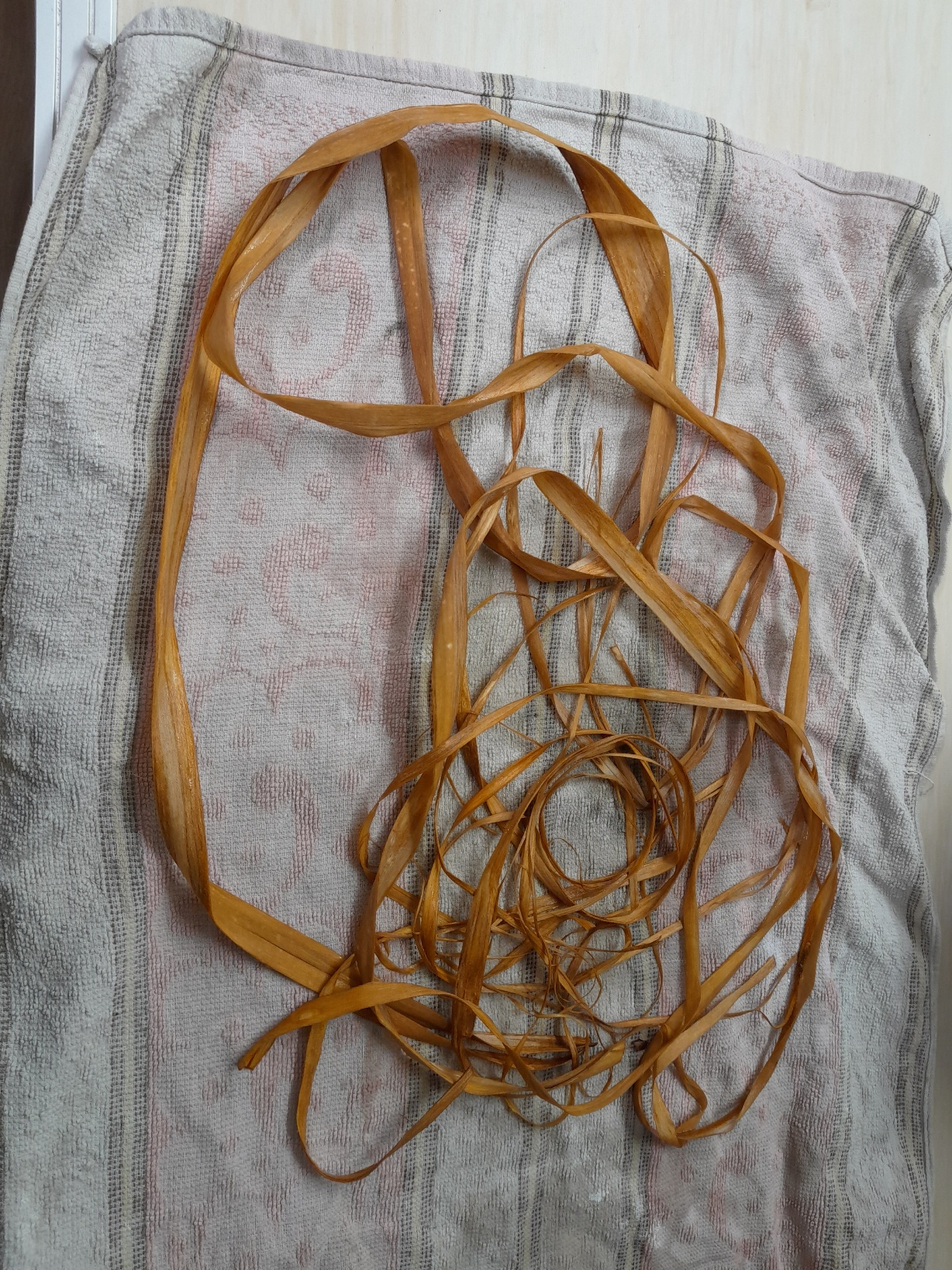

In Wasser eingeweicht, anschließend mit einem Handtuch die überschüssige Flüssigkeit abgetrocknet
Griffbereich markiert und mit normalem Holzleim bestrichen
Rumwickeln und nochmal mit Leim einstreichen

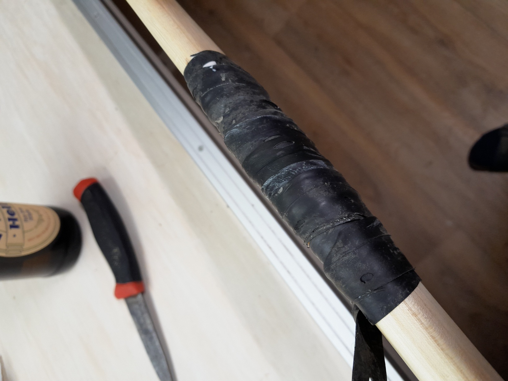

Und mit Farrahdschlauch wickeln
So sah das ganze nach 1.5h dann aus. Durfte jetzt über Nacht durchtrocknen und wird morgen fertig gemacht
Lg Tom Tom

TomTom!
Bin neugierig, wie das aussieht, wenn es trocken ist. Habe ich noch nie gesehen, die Fotos aber sofort abgespeichert, sieht nämlich super aus, für einen Selfbow perfekt, jetzt noch eine Sehne aus echter Sehne oder Brennesselfasern! lG Stephan

Sehr gute Idee der Griff aus Ulmenbast.

Kann es sein dass du die Sehne deutlich zu hoch gegriffen hast?

Jup ist mal wieder nicht passend gegriffen. Ohne Pfeil passiert mir das leider öfters ::) . Danke für den Link.
