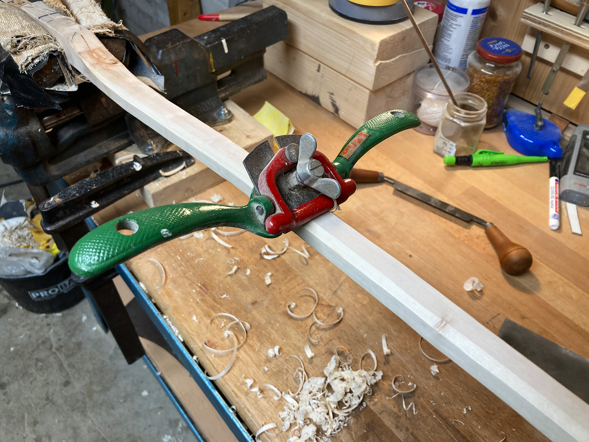

Beim Ausarbeiten des runden Profils war ich sehr froh über den alten Schweifhobel meines Großvaters - ein tolles Werkzeug -  das bisher vor allem viel rumhing.

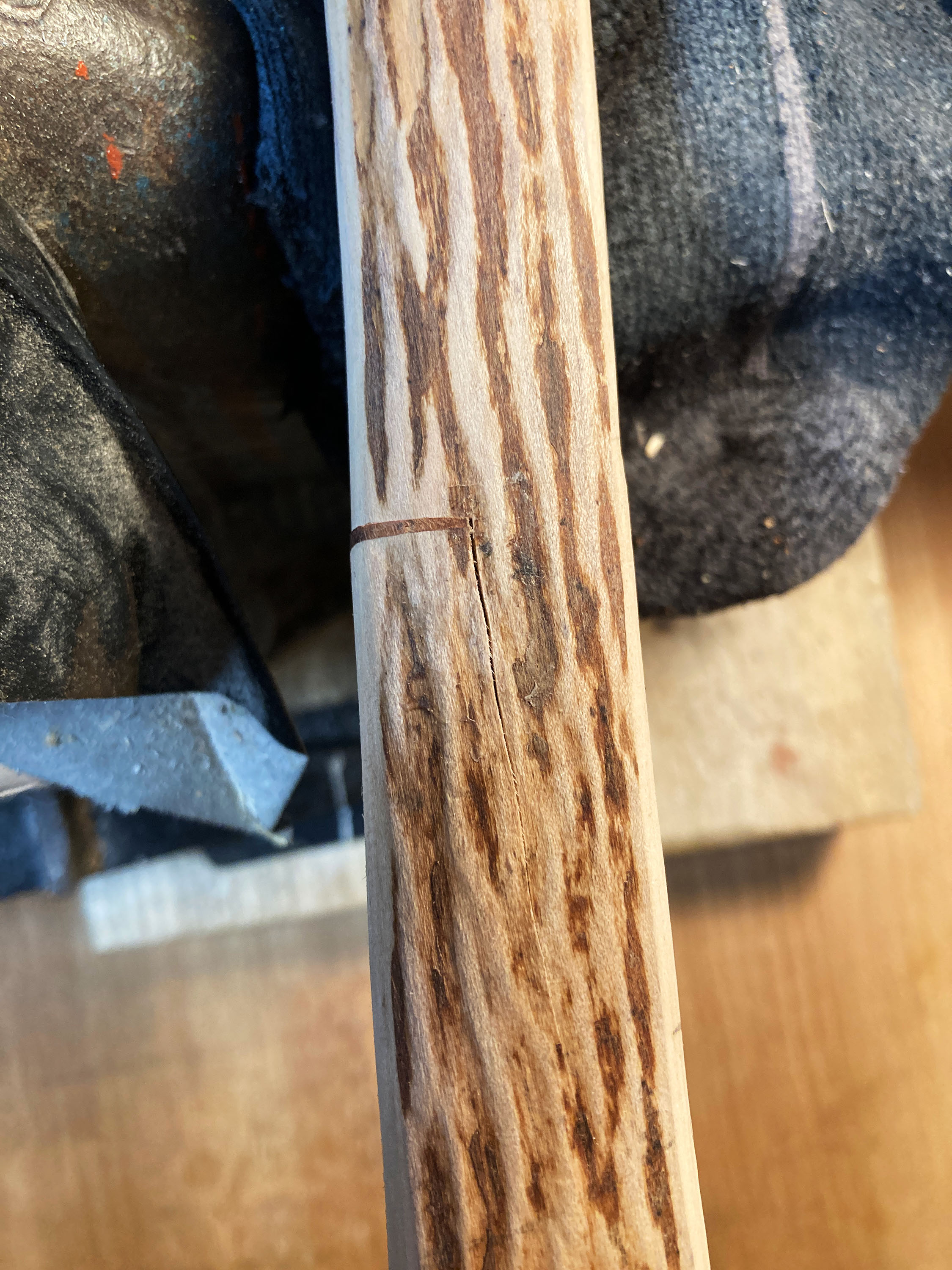

Einschnitt bis ca. zur Hälfte. Lieber zu wenig als zu viel, nachsägen geht immer. Die Endgültigkeit ist fies!<br />Dann direkt Zwingen drauf, damit er nicht längs einreißt - ich hatte zunächst kleine Schraubzwingen dran, da hat es einmal leicht geknackt und ich bin auf Größeres umgestiegen.

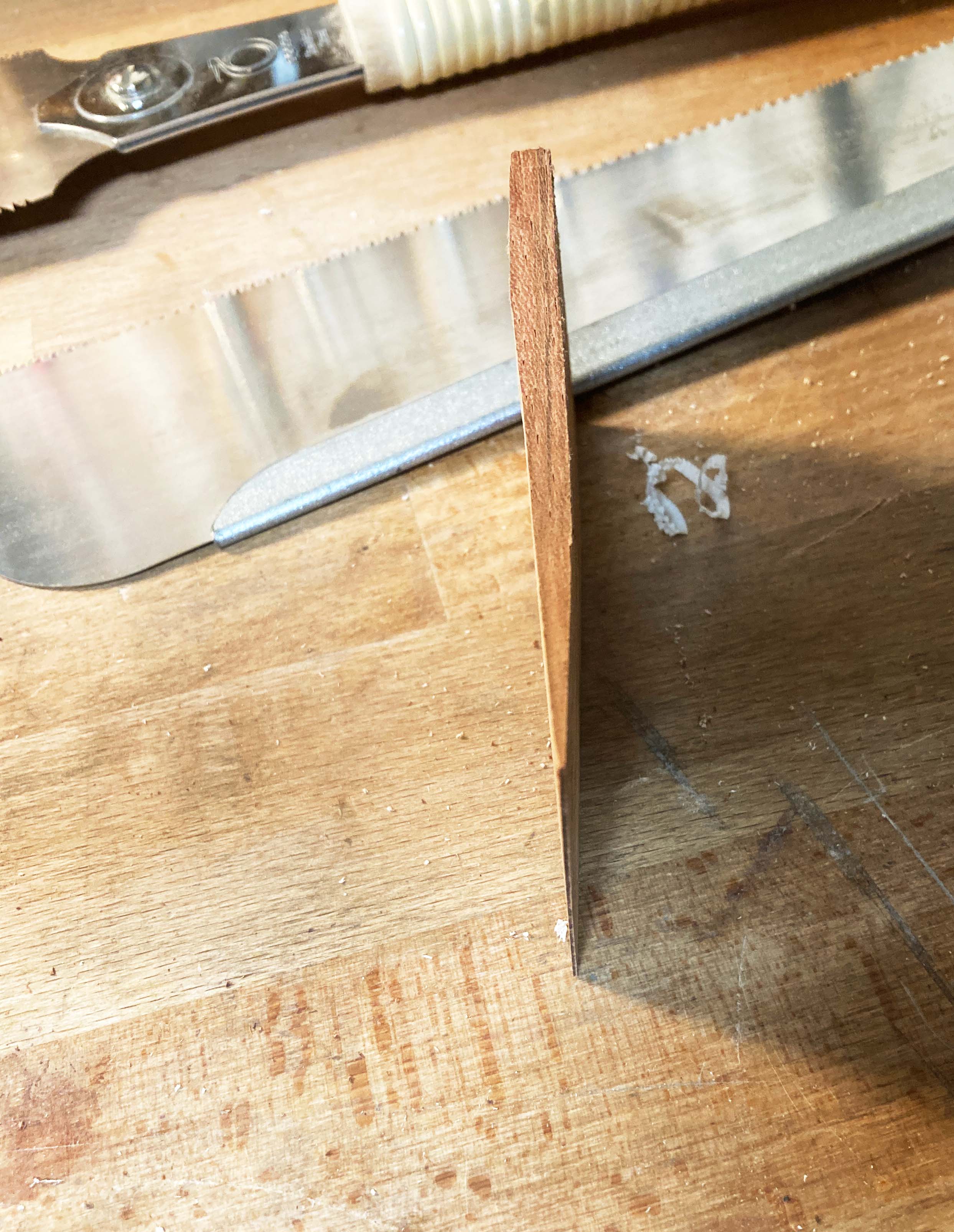

Den Keil habe ich nach Gefühl aus einem Rest unbekannten tropischen Hartholzes am Tellerschleifer geschliffen. Total überdimensioniert, aber das erleichtert es deutlich und schont die Finger.
Einsetzen, schleifen, anpassen, ausprobieren, weiter schleifen bis Keil und die Sehnelage passen. Um das zu beurteilen habe ich eine alten Strang Dacron von Ende zu Ende gespannt.
Der Keil wurde mit Weißleim eingeklebt und zur Sicherheit mit einer Zwinge fixiert, obwohl die Klemmung vermutlich ausgereicht hätte, da bewegte sich nichts mehr.

ich kenne den Wolfschen Keil eigentlich nur als Schrägschnitt im Griffbereich über eine Länge von ca. 10 bis 12 cm, Deine Methode den Keil quer einzusetzen finde ich interessant und bin auf das Ergebnis gespannt. lG Stephan

Bin gespannt ob der seitlich eingeschnittene Keil hält. Wenn der Griff 100% steif bleibt sollte das funktionieren. Bei einem biegenden Griff bezweifle ich das.

Hm, ich drück dir feste die Daumen und will nicht unken... aber die schräge Ausführung hat schon Gründe.
In deiner Ausführung sehe ich eine provozierte Bruchstelle. Ich bin auch großer Weißleimverfechter, aber DAFÜR hätt ich dann doch epoxiert.
Und "unbekanntes tropisches Hartholz" klingt nach potenziell ölhaltig, was sich mit Weißleim nicht so verträgt... ist aber bei dem dünnen Keil vielleicht zweitrangig.
Aber senkrecht einzuschneiden ist gewagt.
Gruß und wie gesagt: Daumen gedrückt!

Danke für die Hinweise! Nicht dass das jemand "falsch" nachmacht...
Ich stand im internetfreien Keller und dachte, der benötigte Winkel ist nicht so groß, Griff soll steif bleiben, wird schon schiefgehen.
Über den schrägen Einschnitt habe ich mir garkeine Gedanken gemacht ::)
Mal sehen was gleich passiert, wenn ich die Schraubzwingen entferne, halte euch auf dem Laufenden.

Eure Einschätzung war leider hundertprozentig korrekt, da halfen auch keine gedrückten Daumen mehr. Bei Belastung hat es leise "KNACK" gemacht...
Ein Riss und einseitig hat die Leimfuge am Keil auch nicht gehalten. Blödes unbekanntes Tropenholz... :-\
Die Rückseite vom Griff habe ich euch bisher vorenthalten, der Riss bis zum Markkanal hat sicher nicht zum Erfolg meiner miesen Operation beigetragen.

Riss parallel zur Faser
Trocknungsriss am Griff
