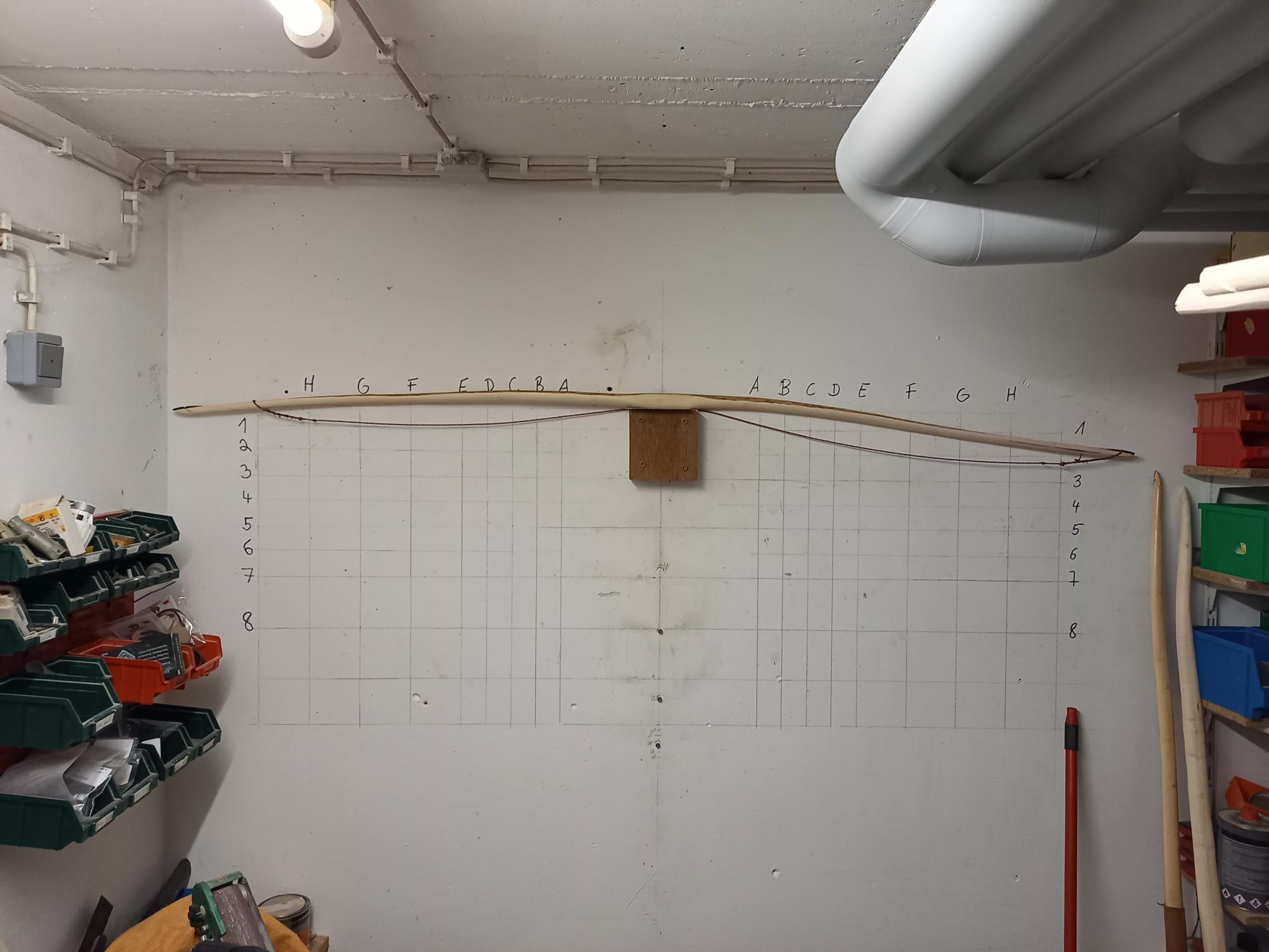

Mittig im Sinne von Griff sorry.
Prinzipiell ist der Set gut verteilt, ich hätte nur versucht im Griff keinen Set zu bekommen, dafür lieber etwas mehr weiter außen. Aber wie gesagt, meckern auf hohem Niveau, was ich selber wahrscheinlich gar nicht umsetzen könnte

Bogen während dem "Homeoffice-Mittag" nochmal eingeschossen, gewogen und gemessen.
Zuggwicht hat sich nicht mehr verändert und Set ist nicht mal 1 "
Bin gespannt ob ich den anderen Bogen noch fertig bekomme, Geschäft ist grad bissl stressig.. Naja mal gucken.
Hier gehts zur Präsentation vom Hartriegel Nr1
viewtopic.php?f=85&t=32973#p591035
@fka: Ich glaub dass das ein bissle täuscht.. Der griff ist eigentlich steif.. evtl miiiiiniiimale Biegung aber beim Schultertiller sieht man am besten, dass in dem Bereich gar nix passiert

Hartriegel Nr 1 schießt 1A
Hartriegel Nr2 ist mit dem krassen deflex und den extremen Kurven nicht grad einfach..
Bissle getillert und mach jetzt Feierabend

Gratuliere zu deinem "ersten richtigen Harten"
#insider
Sorry der joke musste sein
Ist dir wirklich gut gelungen. Der Tiller sieht super aus

Die Nr 1 sieht klasse aus! Der Tiller ist dir wirklich gelungen. Dass der gut wirft glaub ich gern.
Daumen hoch!

Schwieriger Tiller, schreit nach einer Tillerlinie, die Standhöhe und die ersten Biegeversuche sehen ja schon mal gut aus!

heute den 2. Hartriegel mal eingeschossen.
geht auch ordentlich ab.. aktuell 65# bei 29", Gewicht 660g, Länge 190cm irritiert halt echt, weil man denkt der untere biegt sich nach dem griff viel zu arg. dabei ist er da eigentlich steif und extrem deflex
der ELB bekommt von mir jetzt noch ein Feintiller, dann ein Feinschliff, dann eine Beize und dann muss ich ihn ne weile trocknen lassen bevor er das Finish bekommt.
bei dem Bogen hab ich das gleiche "Problem" wie mit dem anderen Hartriegel. hier sieht man nochmal die "tote stellen" zwischen den Ringen im Bereich von den letzten 25cm

heut trotz faschingskater nochmal dahinter geklemmt
bin eigentlich kein Fan von Beize ,finds natura am schönsten..
aber soll ja ned 1:1 gleich wie der andere aussehen
wollt eigentlich ein paar # mehr aber alles über 50 ist in Ordnung
die deflexe Stelle im Bereich vom unteren WA hat mich beim tillern fast kirre gemacht, deshalb der Name Sorgenkind.

heute Nachmittag nochmal ne Lage Tungöl und noch ein paat pfeile rausgebolzt
durch den deflex allein schon im Griff war der n Krampf zum tillern...
