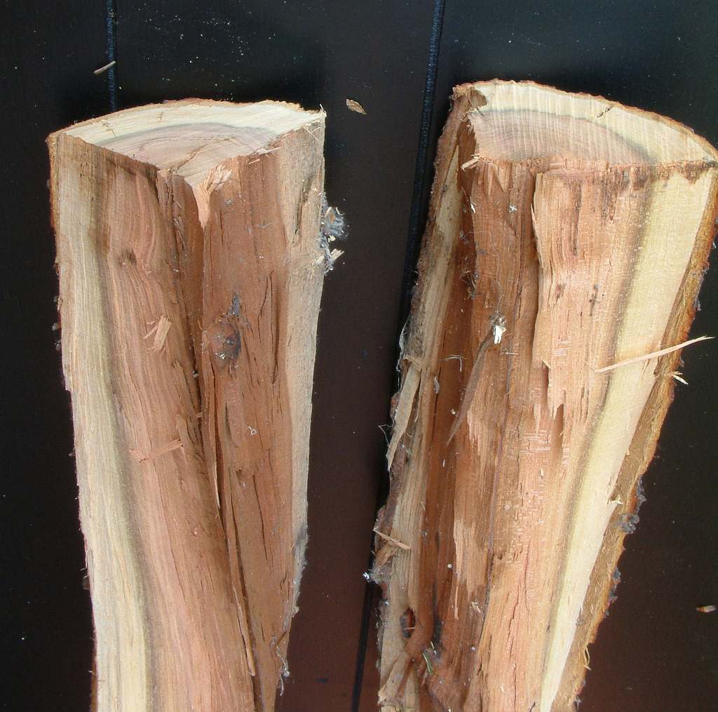

Zuerst zur Kirsche: Rinde muss runter, weil gerade Kirschbaumholz schnell von Schädlingen befallen wird (Rinde und Splint von Käferlarven). Dann mind. in Viertelscheiter spalten, Enden und Astlöcher versiegeln, Abstehende Holzfasern kann man abschneiden. Zuerst kühl und trocken lagern.
Durch das Spalten in Viertelscheiter wird der Druck aus dem Holz genommen. Es reißt dann nicht mehr so leicht. Größere Stücke kann man auch noch weiter spalten. Falls die Spalterei zu risikoreich ist, lieber sägen (bei den kleineren Durchmessern).
Bild: Pflaumenholz-Spaltlinge, 2 Viertelscheiter
