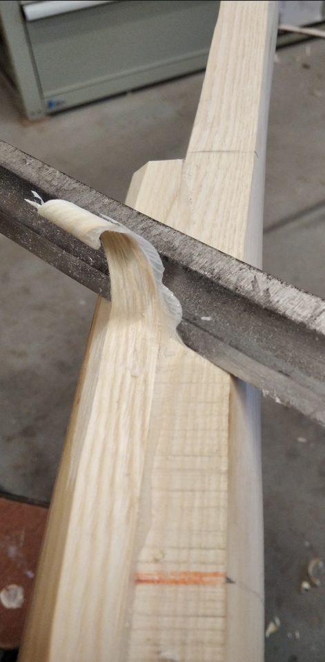

Griff mit Ziehmesser in Form schnitzen
Meine Jungs wollen auch immer was schnitzen. Mit der Ziehklinge kann ich den dreijährigen getrost mal was machen lassen.
Es schmerzt dann mich, wenn die Klinge scheppernd zu Boden fällt...

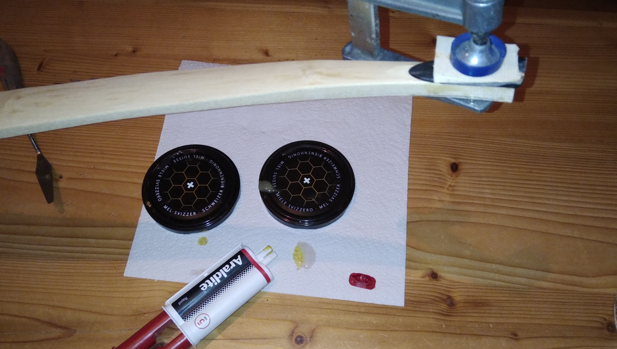

Die Tipoverlays sind festgeklebt mit Epoxi.
