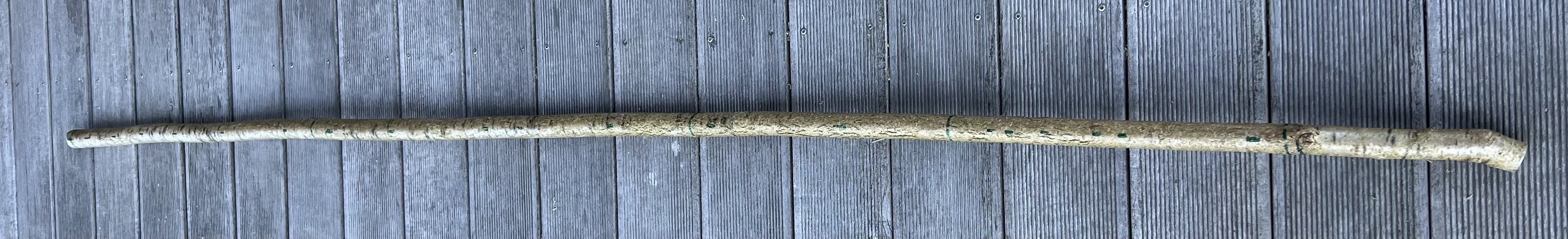

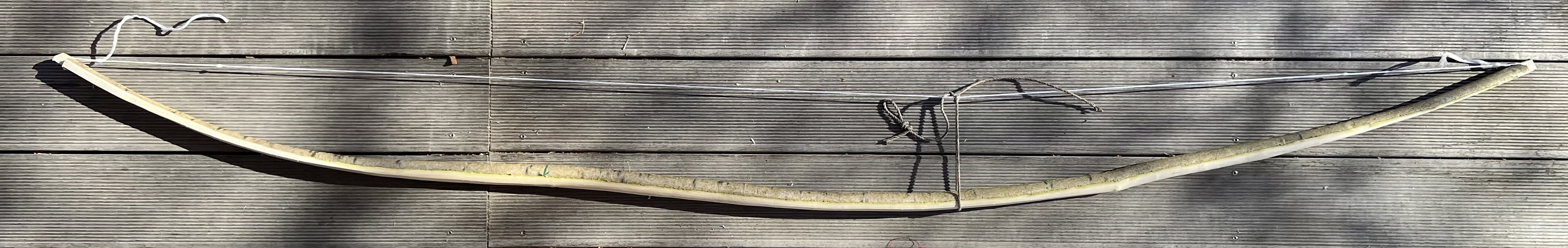

Habe mehrere Hasel geerntet und bei einem Sapling ist mir aufgefallen, das er irgendwie eine natürlich gewachsene Yumiform hat. Reflexe und deflexe Stellen an den richtigen Stellen, sogar das Ireki passt, dann ein bißchen herumgeschnitzt und herumgebogen, schlussendlich verkehrt aufgespannt, die Bauchseite entrindet, der Rohling wiegt derzeit 1295 Gramm mit Schnur, jetzt muss der Bogen ein paar Wochen trocknen, werde dann, wenns weiter geht wieder berichten, Tipps gerne willkommen, weil erster Yumi Versuch. lG Stephan

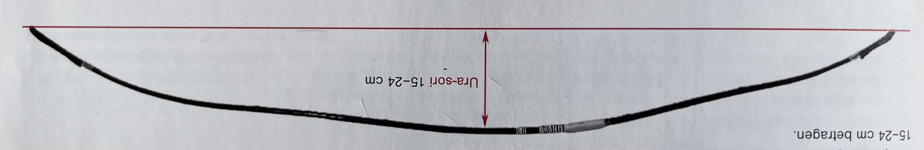

Die Frage ist die, ob wir beim Maruki Yumi die Form moderner laminierter Yumis anstreben (sollten)....
Historisch war das logischerweise nicht der Fall...
Dazwischen liegen immerhin 500 Jahre Yumi Entwicklung...

Da hast Du Recht, bei diesem Sapling hat es sich so angeboten, ich habe mehrere Saplinge geerntet und diese habe ich nur etwas rückwärts aufgespannt, ohne an gewissen Stellen vorzubiegen, wieviele cm spannst Du die Rohlinge zum Trocknen rückwärts auf? lG Stephan

Auf jeden Fall würde ich nicht die Formen und ura-zori eines laminierten Yumi auf einen Marukiyumi übertragen.
Aber es kommt auch darauf an, wie weit Du ausziehen möchtest und wie lang der Rohling ist.

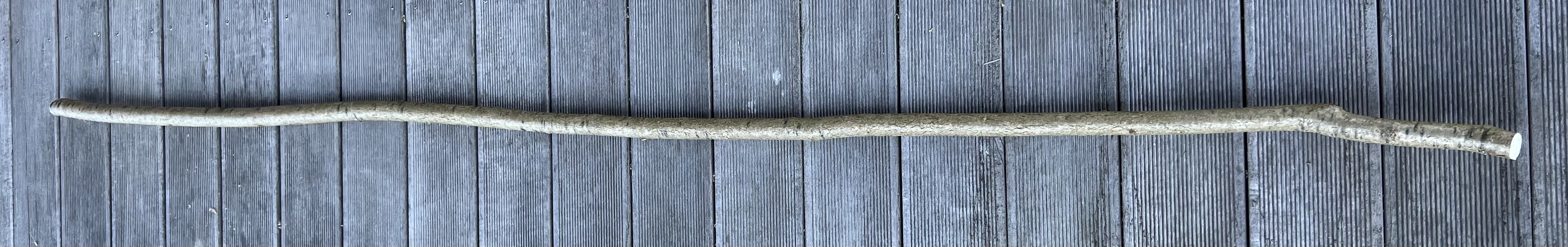

die Rohlinge sind jetzt zwischen 2,20 und 2,30m, ich habe 5 geerntet und probiere alle mit unterschiedlichem Reflex respektive urazori aus
