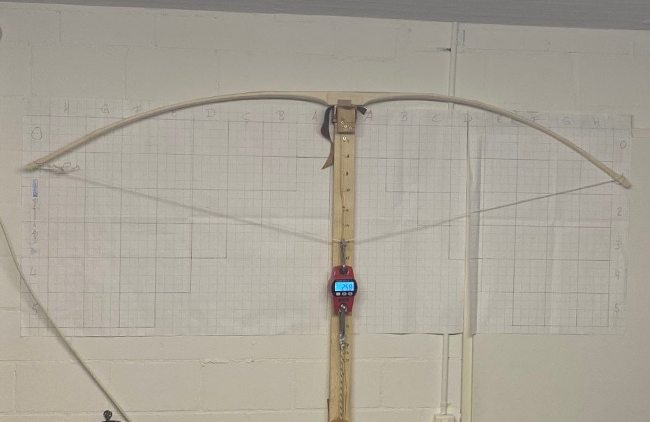

Re: Esche - Einsteigerbogen mit reduziertem Zuggewicht

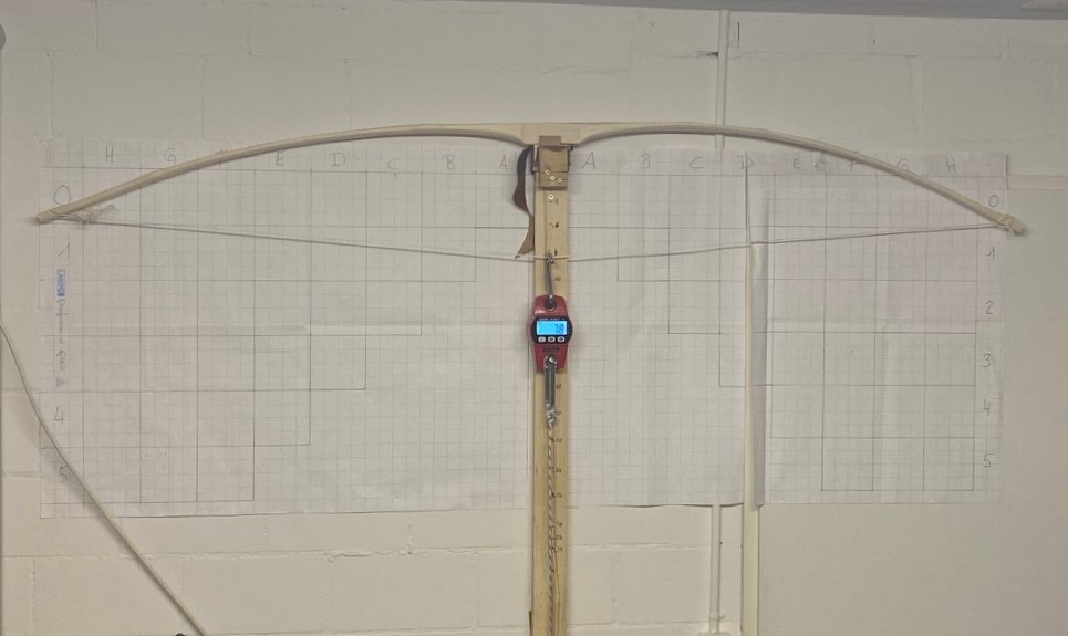

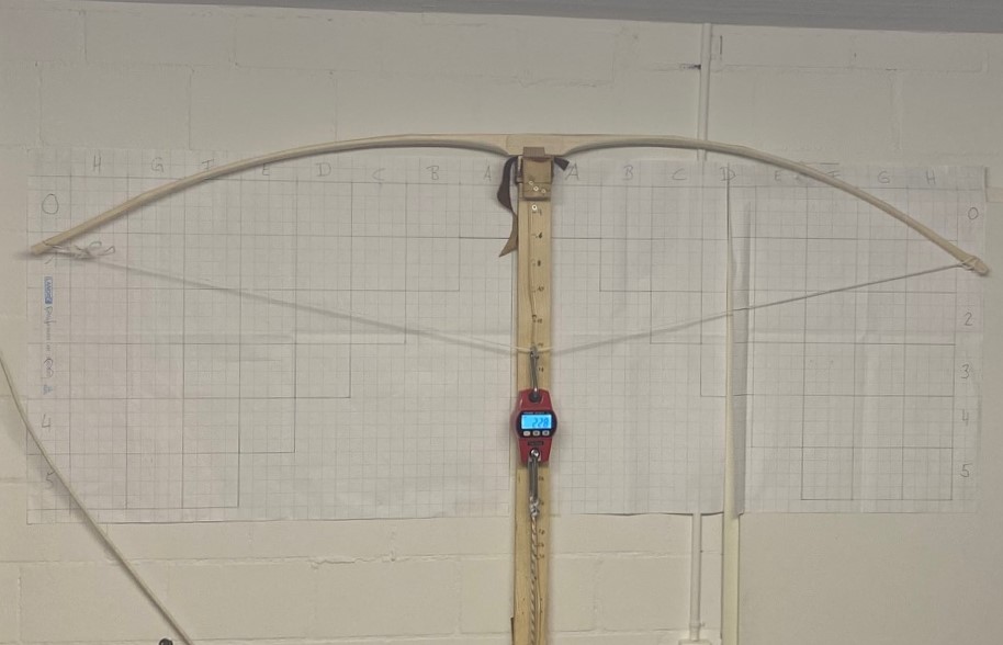

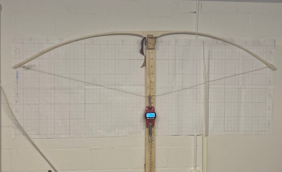

Der Rechte biegt noch deutlich mehr, Schwäche noch einmal den kompletten Linken.
- F'al Gran
- Beiträge: 969
- Hat gedankt: 27 Mal
- Hat Dank erhalten: 10 Mal
Hätte ich auch so gesehen.
Hattest du irgendwo reingeschrieben, welches Zuggewicht du angestrebt hast? Ich habe das jetzt auf die Schnelle nicht gefunden oder überlesen.
Alles wird gut...
... nichts wird besser.
m(fg)²
m(fg)²
- fka
- Beiträge: 1008
- Hat gedankt: 101 Mal
- Hat Dank erhalten: 87 Mal
Ich würde auf beiden Seiten die Biegung etwas näher an die fades bringen. Ansonsten biegt der linke ordentlich.

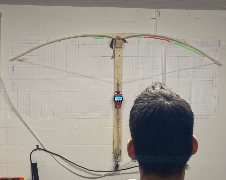

Ich habe dir mal eingezeichnet wie ich vorgehen würde. Den linken musst du dann wie bereits gesagt noch über die gesamte Länge schwächen. Je nach dem ob links oben oder unten ist, viel oder ein bisschen

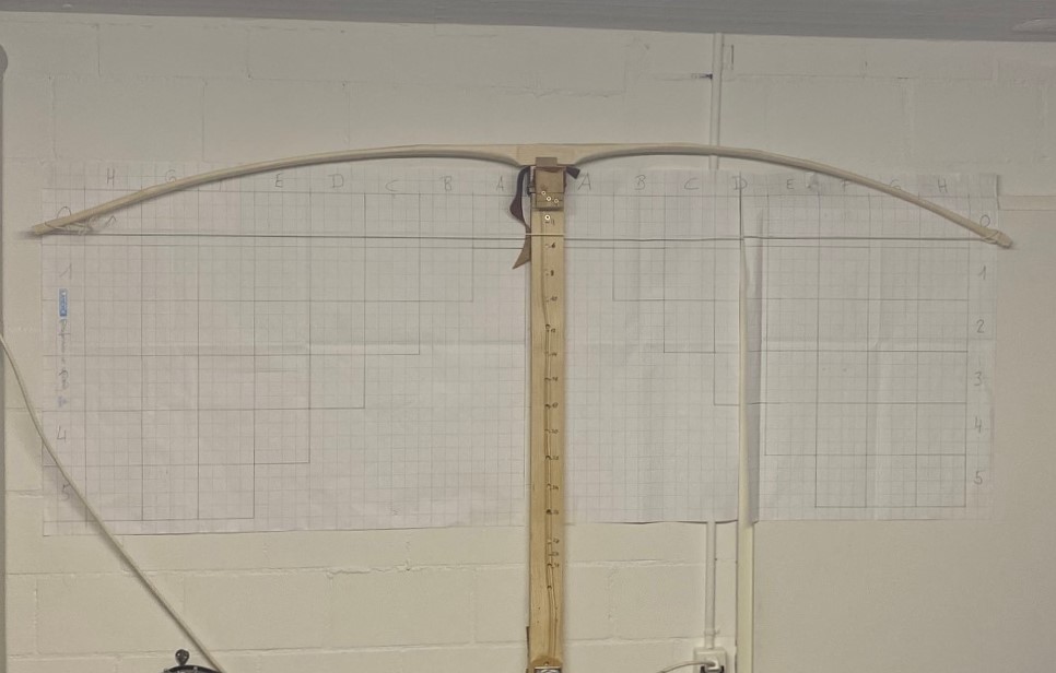

Prinzipiell würde ich von innen nach außen tillern. Wenn du die Sehne weiter kürzt, verschiebt sich die Biegung etwas nach außen. Tillerst du von außen nach innen, passiert es schnell, dass die äußeren Wurfarme auf Standhöhe zu viel biegen. Dann musst du die Biegung von außen nach innen verlagern und das kostet Zuggewicht. Anderst herum, also Biegung von innen nach außen zu verlagern, kostet weniger Zuggewicht
Hallo fka
Danke für Deinen Input. Verstehe ich richtig, dass Du damit insbesondere die FA ansprichst?
Danach die grün-markierten Bereiche (Korrektur) und dann den linken ganzen WA schwächen?
Die 2 Griffnahen Bereiche sind mE die FA Ausläufer mit Übergang in den WA
Die grüne Stelle im rechten WA (E-G) wäre eine Entlastung der zu stark biegenden Stelle?
Sorry für meine peniblen Fragen, aber ich versuche zu lernen was hinter den Ratschlägen steckt.
lg aus der CH
lg aus der CH
Ja genau, ich persönlich würde die Biegung noch etwas näher an die fades bringen, muss man jetzt aber nicht unbedingt...
Wenn du das machen willst würde ich das zuerst machen. Dann, wie du richtig verstanden hast, von E an schwächen um die Schwachstelle zu entlasten. Du kannst dabei bei jedem Durchgang (schaben& prüfen) 5x über den linken schaben um ihn anzugleichen. Wenn du dich lieber auf eine Sache konzentrierst, kannst du das auch danach (oder davor, macht nicht wirklich einen Unterschied) machen. Hauptsache du ziehst nicht weiter aus, bis die Schwachstelle entlasten ist.

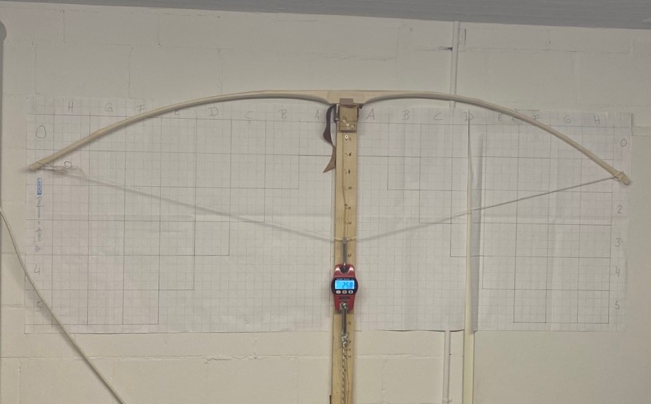

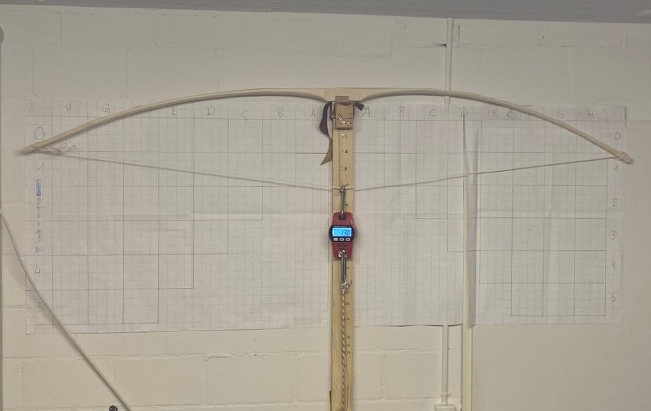

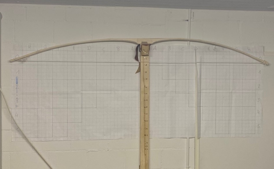

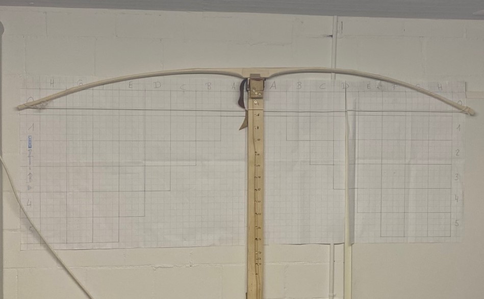

Heute ist einiges an Abtrag erfolgt. Die Bilder zeigen die Bearbeitungsintervalle.
Bogen entspannt: Bearbeitung Step 1:
Standhöhe ohne Zug Auszug 8" - 7.2# Auszug 10" - 13# Auszug 12" - 17.8# Auszug 14" - 22.8 Auszug 16" - 25.8# Aufgrund der Beurteilung der unterschiedlichen Biegungen habe ich gewisse Bereiche im nächsten Step weiter bearbeitet und geschwächt.
Zuletzt geändert von RagnarZH am 17.02.2023, 19:49, insgesamt 1-mal geändert.

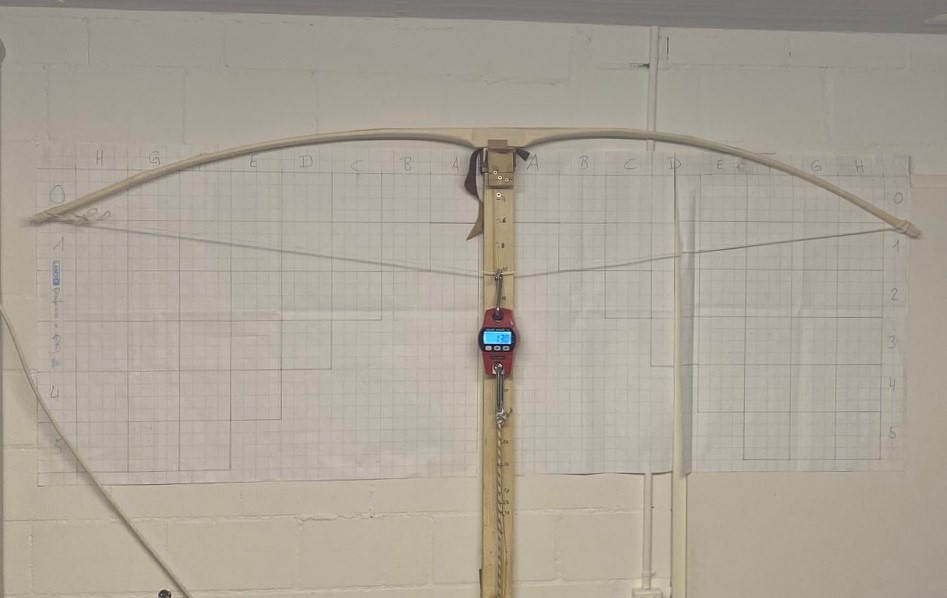

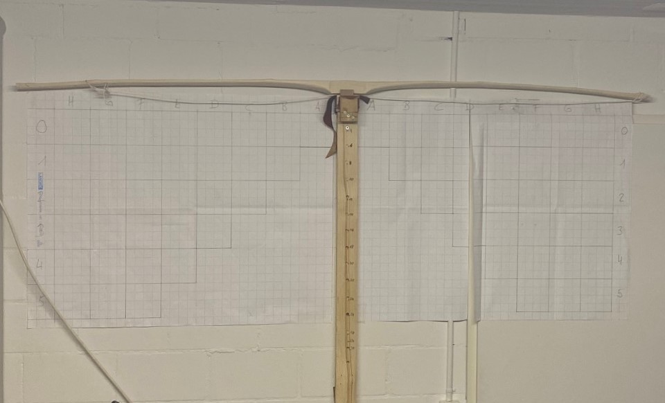

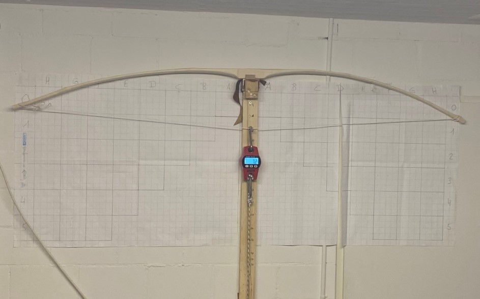

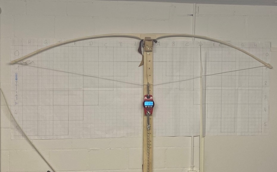

Die bearbeiteten Stellen im Step 2 waren im Griffnahen und im Bereich F:
10" - 12.4# 12" - 17.4# 14" - 21.6# 16" - 25.8#

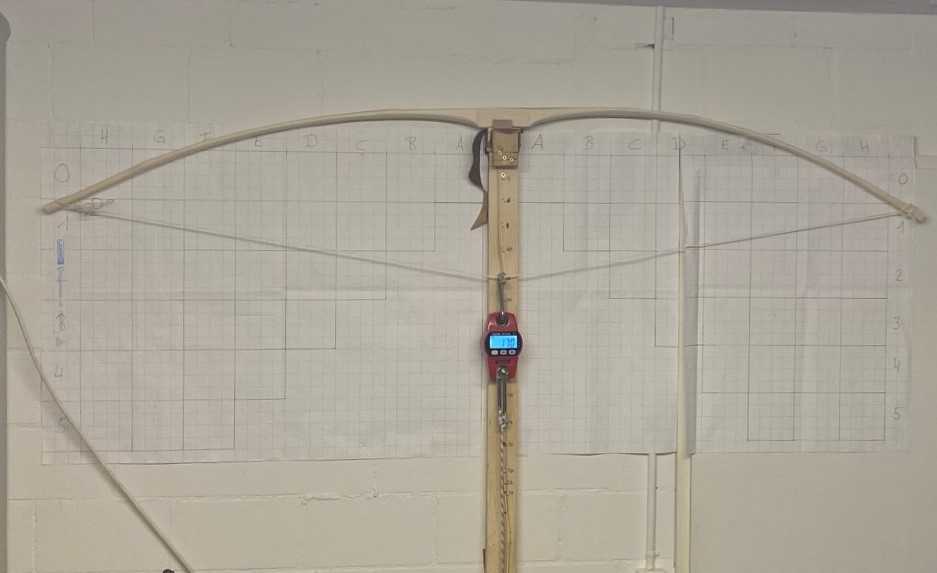

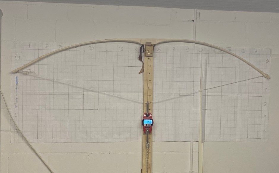

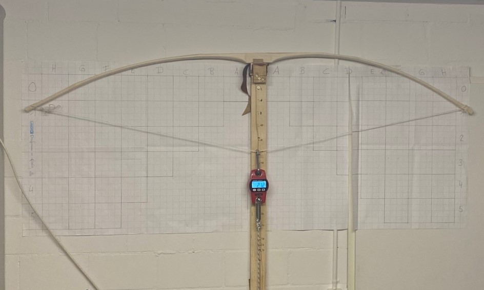

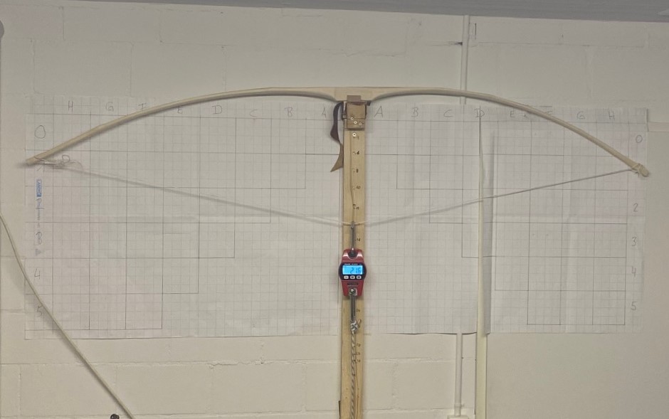

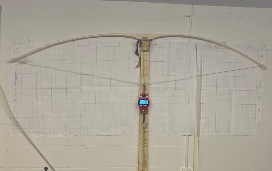

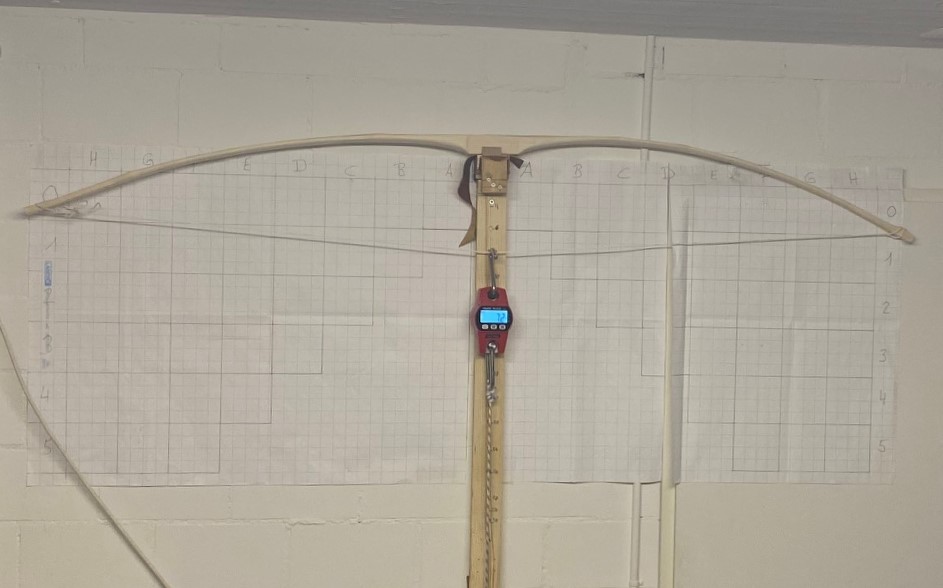

Der Bearbeitungsschritt umfasste die FA, linker / rechter WA - Bereich B
rechter WA - Bereich G
Linker WA - Bereich F-teilweise G
Linker WA - ganzer WA schwächen
Standhöhe ohne Zug: Auszug 8" - 7.8# Auszug 10" - 12.2# Auszug 12" - 17# Auszug 14" - 21,2# Auszug 16" -25.4#
Aus meiner Sicht wären die Endbereiche G-H links und rechts weiter zu schwächen
Ansonsten scheint für mich der Tiller nun stimmig.
Was ist Eure Sicht? Sehe ich das korrekt oder bin ich dem Tunnelblick unterworfen?
- fka
- Beiträge: 1008

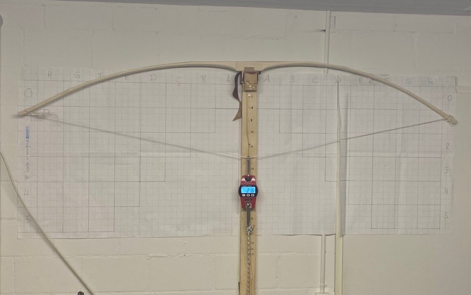

Links ist schön, rechts fängt später, aber dafür gleich stärker an zu biegen. Ich würde rechts bei B ein kleines bisschen schaben. E darf auch ein bisschen mehr biegen und ab F würde ich bisschen stärker schwächen als E. Also vll. 5x schaben von E nach H und dann noch 5x von F nach H
- Hieronymus
- Beiträge: 3597
- Hat gedankt: 35 Mal
- Hat Dank erhalten: 196 Mal
Auf keinen Fall würde ich den rechten Wurfarm im Moment bearbeiten. Der Wurfarm ist links viel stärker und drückt dir den Wurfarm rechts zu viel in Biegung, das heißt der Bogen kippt nach links. Ich würde zuerst den linken Wurfarm weiter bearbeiten und erst wenn beide wieder Ausgewogen sind, dann würde ich den rechten wieder mit einbeziehen...
LG Markus
LG Markus
Guten Morgen

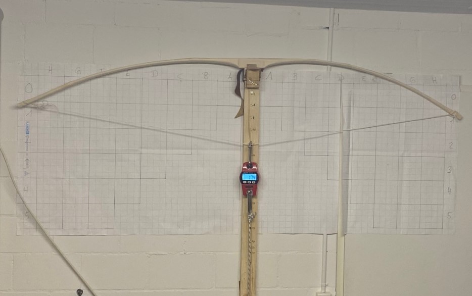

Ich hatte den Eindruck, beidseitig mehr oder weniger eine Gleichmässigkeit erreicht zu machen, mir fehlt wohl noch der Blick.
Verstehe ich Dich richtig, dass der linke WA noch massiv geschwächt werden muss? über die ganze Länge des WA und nicht
partiell in einzelnen Bereichen?
- fka
- Beiträge: 1008
Schau dir mal den Griff an, der kippt leicht nach links. Ich finde das jetzt nicht so extrem wie Markus, aber höre mal lieber auf ihn, er baut deutlich mehr Bögen als ich
Ja der linke biegt meiner Ansicht nach ordentlich, den kannst du über die gesamte Länge schwächen
