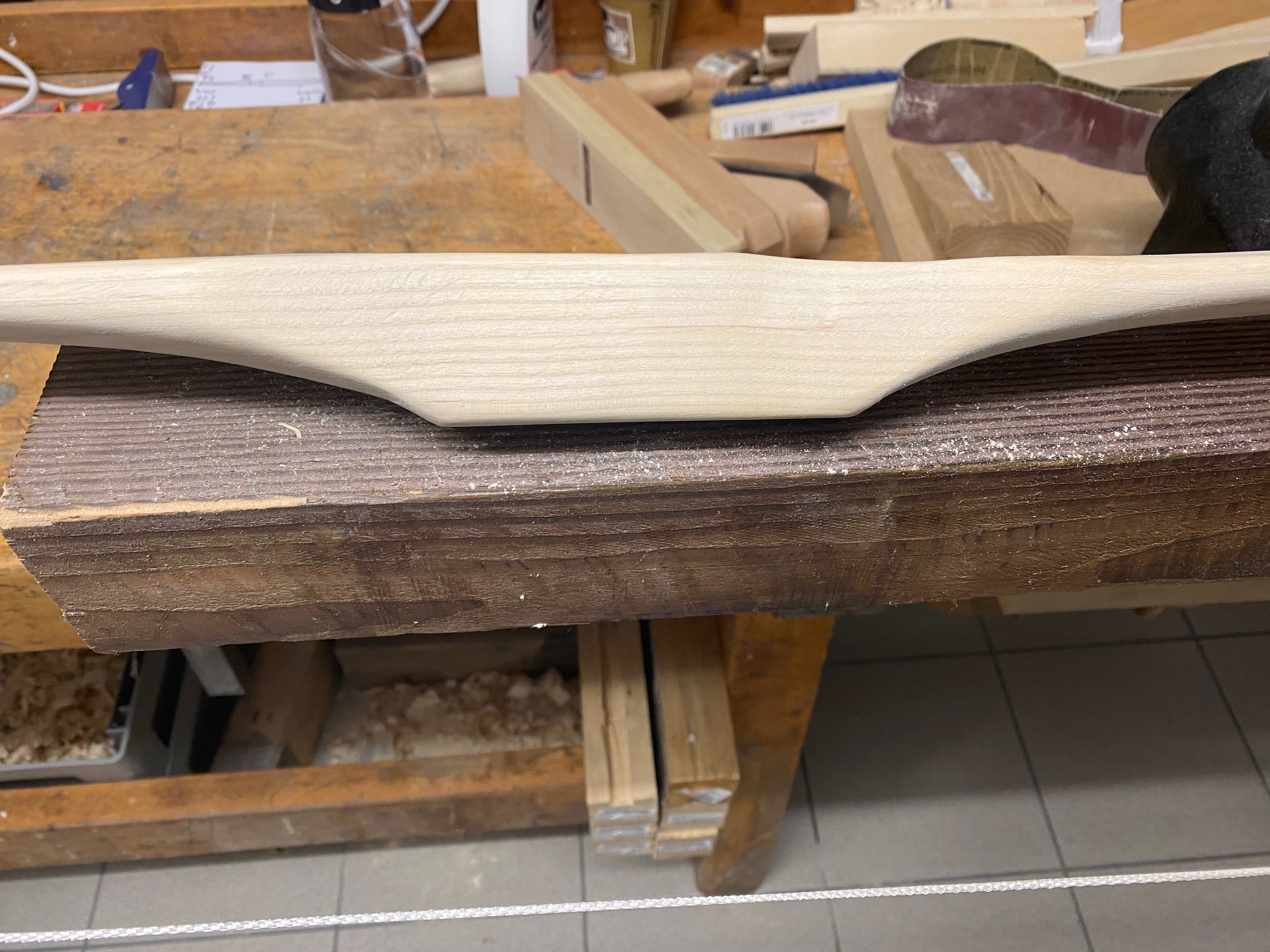

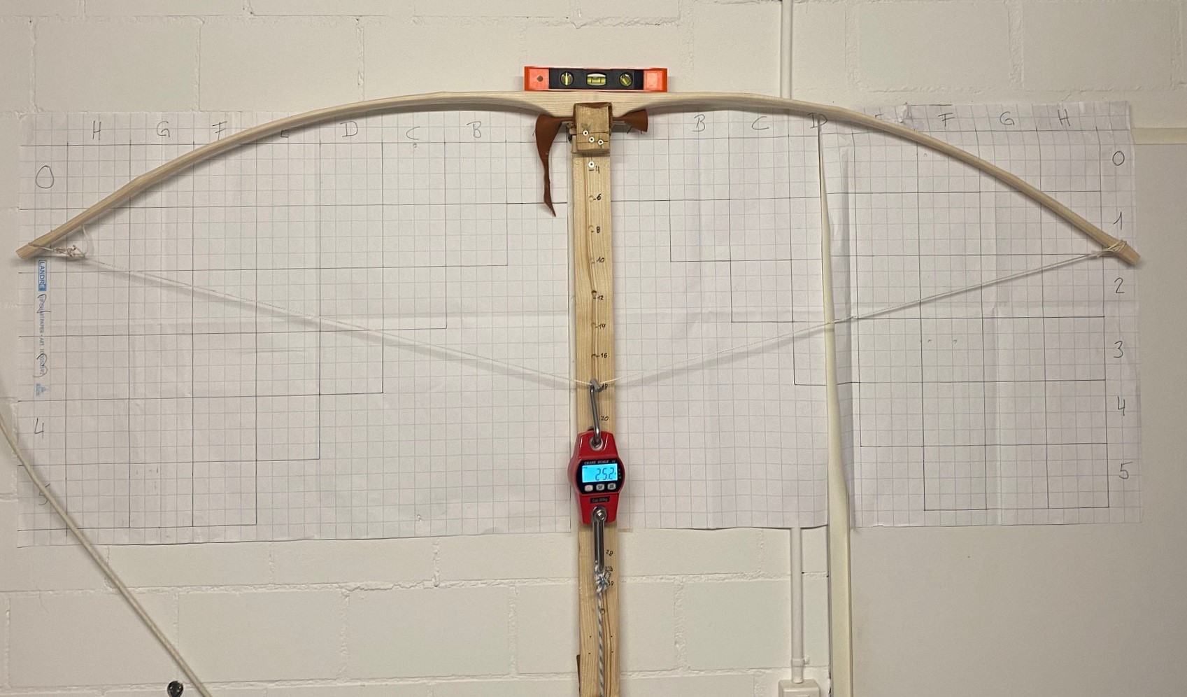

Danke Euch für die lehrreichen Ausführungen zu den Overlays - mir gefällt das optisch schon - gebe ich gerne zu.
Heute habe ich den Griff ausgearbeitet - in der Breite / Dicke ist noch etwas "Spatzig".
Ich habe beide WA mit 5x Durchgang bearbeitet. Leider habe ich das Bild in abgespanntem Zustand vergessen - Asche auf mein Haupt!
Griff
Sehnenlage
Bogen mit Auszug bis 18 Zoll
Darf ich Euch um Beurteilung des Griffs und FA bitten?
Beim Hickory gabe es ja den Hinweis, dass der Übergang Breite/Dicke nicht optimal sei
Hoffe, es ist diesmal besser ?
Die Sehnenlage scheint mir noch immer zimlich gut zu sein.
Betreffend Tiller würde ich nun die Bereiche beidseits ab G-H mehr biegen lassen
Beim rechten WA scheint mit B mehr bearbeite werden zu müssen.
Liege ich da richtig?

Ja Griff sieht gut aus, rechts bei „B“ ein wenig kratzen und vorsichtig an den beiden WA Enden wie du erkannt hast. Die Enden sollen biegen, aber weniger als der Rest. .

schnabelkanne hat geschrieben: ↑23.02.2023, 20:15 Ja Griff sieht gut aus, rechts bei „B“ ein wenig kratzen und vorsichtig an den beiden WA Enden wie du erkannt hast. Die Enden sollen biegen, aber weniger als der Rest. .
Perfekt, danke Dir. Werde mich dann morgen darum kümmern.

Bzgl. Tiller wie Thomas schreibt.
Links sieht richtig gut aus 👍
