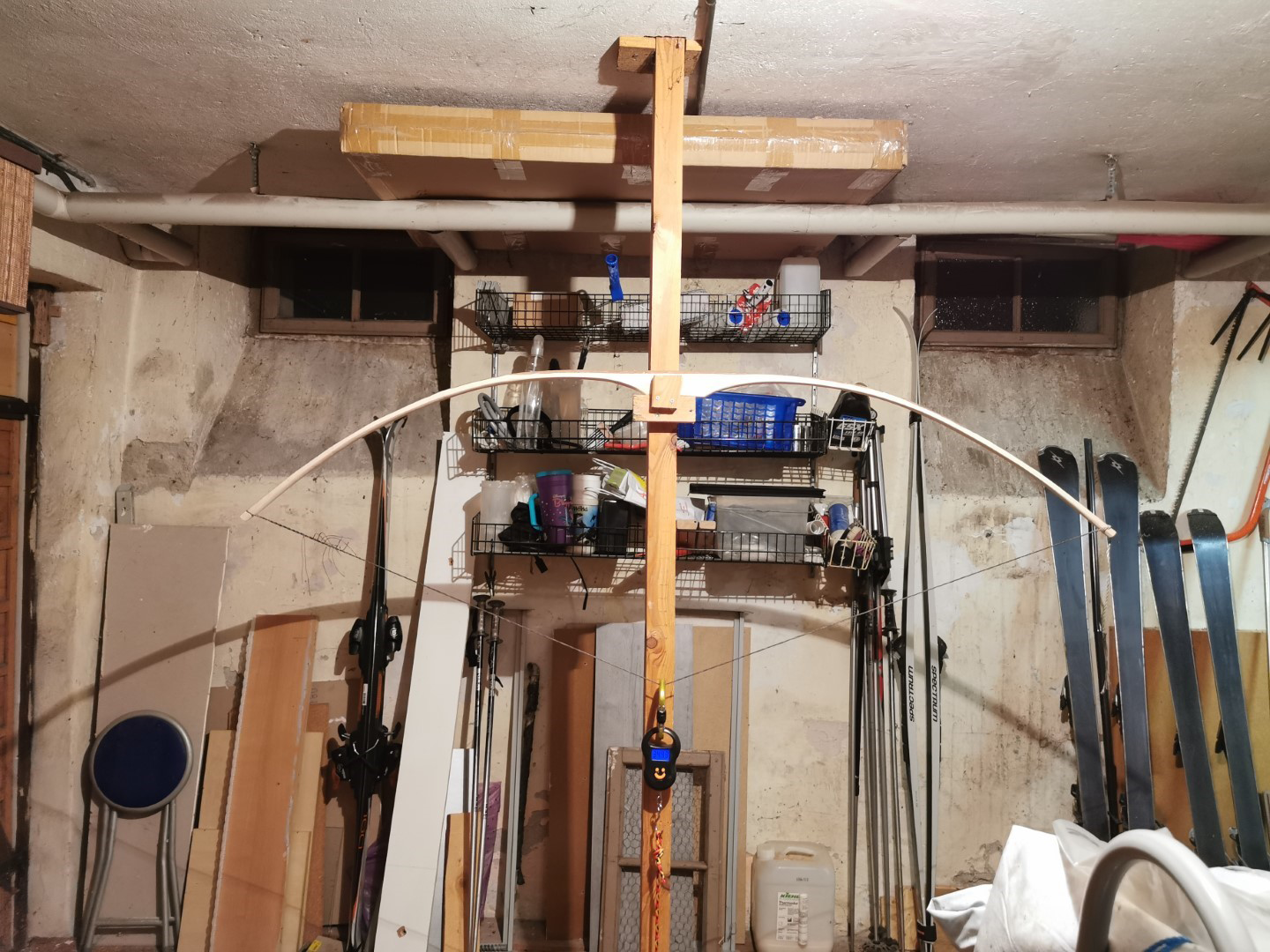

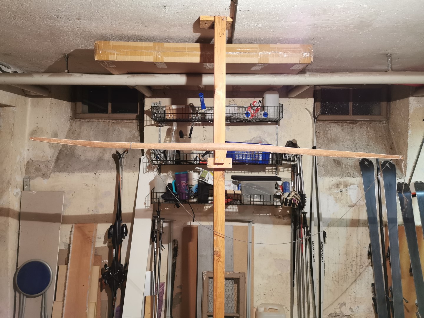

Danke für den Zuspruch!
Genau das hab ich gestern abend gemacht, einfach drauf los tillern nach bestem Wissen und Gewissen.
Das ist bis jetzt dabei raus gekommen:
Ich bin momentan bei 35#@21"
Der rechte WA biegt noch zu wenig und ich hab mal eingezeichnet wo meines Erachtens nach noch nachgearbeitet gehört.
der abgespannte Bogen:
Profil:
Tiller:
Meine Einschätzung:
Was sagt ihr generell dazu?
Die Sehne verläuft leider nicht ganz mittig durch den Griff, da hab ich wohl was verbockt.
Es ist jetzt so: wenn ich den Bogen so halte, dass die Sehne eher rechts im Griff verläuft ist alles gut.
Drehe ich den Bogen um, so dass die Sehne eher Richtung Pfeilauflage verläuft, verdreht sich der Bogen in meiner Hand etwas.
Deshalb dachte ich daran den Griff vielleicht nur einseitig zu verschmälern. Geht das oder ist das kompletter Blödsinn?

Beiträge: 1354
Hat Dank erhalten: 26 Mal
Re: Neuling hat Bogenholz gefunden, glaub ich...
Beitrag von Kemoauc »
Fang erstmal mit den grünen Bereichen Aussen an und schau dann,was sich dann innen ergibt. Aussen ist recht steif,allerdings ist Holz auch sehr reaktiv,deshalb griffnah erstmal aussen vor lassen,bis die Biegung Aussen halbwegs hinkommt. ;)
Und ich denk mal,der Rechte darf etwas runder werden ;) und danach der Linke,denn der wir sicher wieder gerader,wenn der Rechte mal runder biegt. ;)
So mein Gedanke,

Beiträge: 6050
Hat gedankt: 51 Mal
Hat Dank erhalten: 168 Mal
Wenn der Griff noch dick genug ist kannst du ihn verschmälern, bei mir ist so 2,5cm Griff breite das untere Limit.
Man könnte ja auch etwas aufkleben. Hast du die Nocken schon verschmälert, das genügen 1 cm Breite.
Beiträge: 6413
Hat gedankt: 202 Mal
Hat Dank erhalten: 287 Mal
Wie hast du den Bogen angelegt? Das sieht stark asymmetrisch aus.
Beitrag von cali »
Der Griff hat noch so 30-35mm. Kann ich ihn einseitig schmaler machen oder muss es symmetrisch sein?
Die Nocken haben noch etwa 15-18mm, ein bisschen geht da also noch.
Auf dem Tillerstock liegt der Bogen etwa beim Druckpunkt, also so bei 2/3 vom Griff. Gebaut ist er nahezu symmetrisch, beide WA sind gleich lang. Oder was meinst du Neumi?
cali hat geschrieben: 03.03.2023, 19:24 , beide WA sind gleich lang. Oder was meinst du Neumi?
Dann verzerrt das Foto.
Beitrag von cali »
Neumi hat geschrieben: 03.03.2023, 20:47
Auf dem angespannten Foto sieht man glaub ich ganz gut, dass die WA etwa gleich lang sind.
Das liegt vielleicht einfach nur daran, dass der rechte WA noch viel weniger biegt
Frag mich nicht warum, aber den würde ich umdrehen...

Stefan73
Beiträge: 346
Beitrag von Stefan73 »
Der rechte Wurfarm ist signifikant länger.
Für mich war die Erkenntnis des Druckpunktes herausragend bedeutsam.
Es gibt eine Stelle im Bogen, von der weg sich die biegenden Kräfte über beide Wurfarme weg weitgehend gleichmäßig verteilen.Das ist die Stelle, die du auf dem Tillerstock auflegst.
Es gibt Arten von Bogen, bei denen der Druckpunkt deutlich nicht in der geometrischen Mitte des Bogens liegt. Yumi ist das extremste Beispiel dafür.
Dein Bogen sollte sehr viel symmetrischer sein, als er das im Moment ist.
Dein rechter Wurfarm ist zu lang. Oder: Dein Griffbereich liegt zu weit links.
