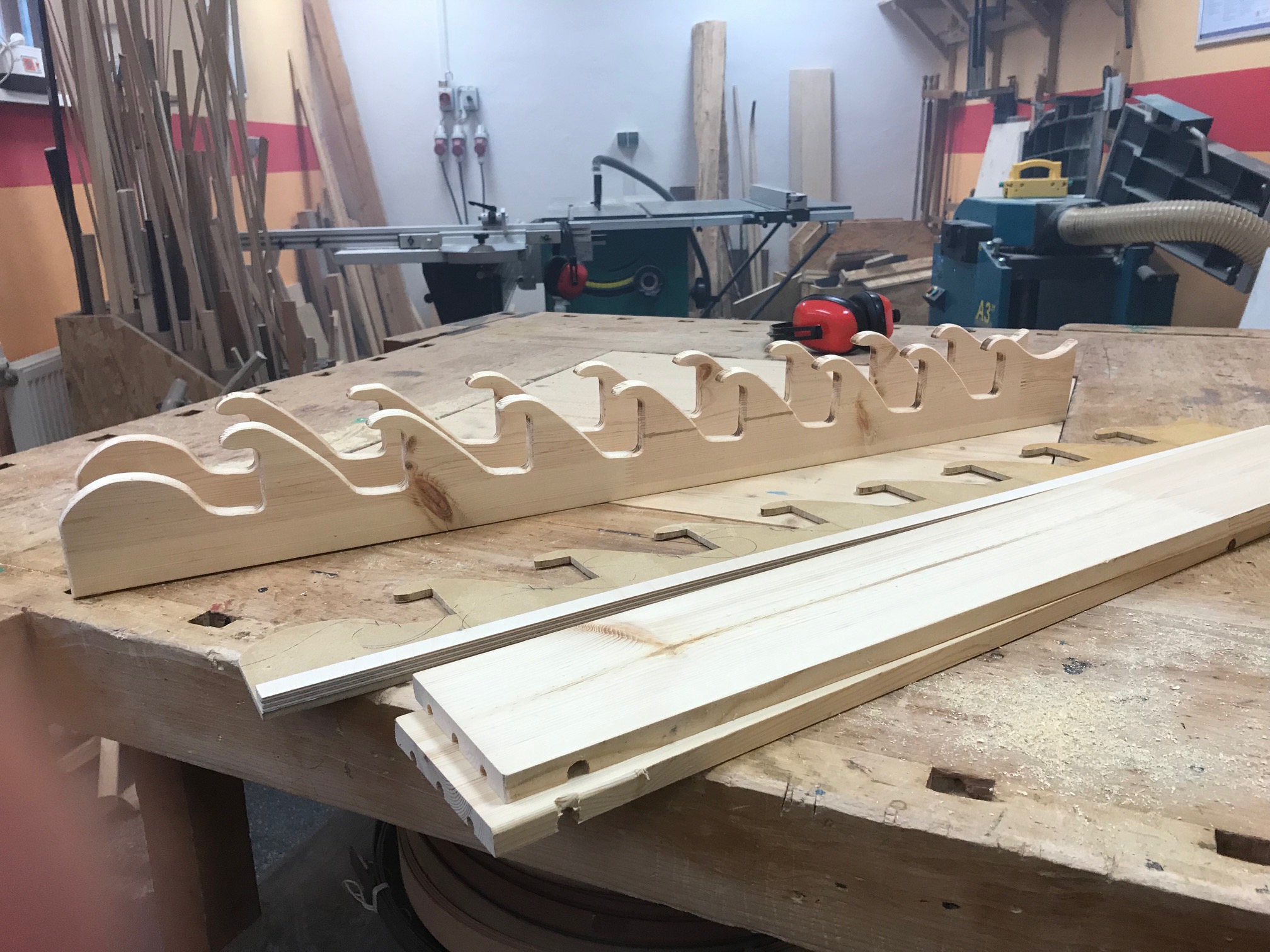

ich hab mir einen Bogenhalter für die Wandmontage aus einem alten Massivholz-Bettgestell gebaut.
Eigentlich wollte ich Multiplex oder MDF nehmen (und würde ich zukünftig auch so machen), aber ich hatte das Zeug hier noch rumstehen.
Es gibt ein paar neuralgische Punkte, an denen das Langholz brechen könnte, daher habe ich diese unsichtbar mit Stahlstiften verstärkt (eingebohrt und verkittet).
8-Fach Bogen-Wandhalter aus altem "schwedischen" Bettgestell

Kaldun!
Sehr schön geworden, werde ich vielleicht nachbauen, lG Stephan
Re: 8-Fach Bogen-Wandhalter aus altem "schwedischen" Bettgestell
@Chirurg:
Dankeschön!
Wenn Du in Berlin wohnst, kann ich Dir gerne die Schablone dafür leihen!
