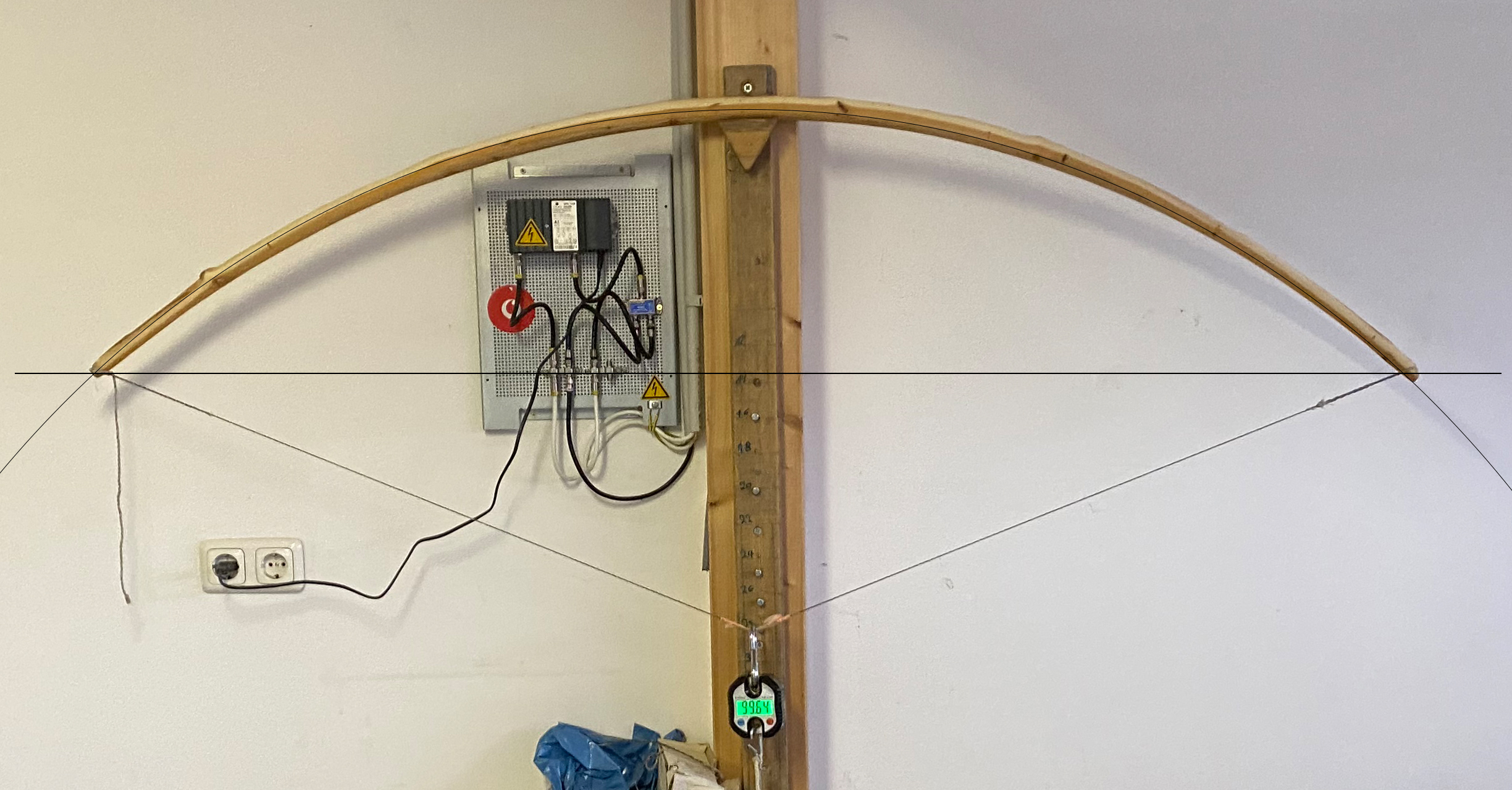

Ich bin grad im Tiller-Endstadium bei meinem jüngsten Projekt:
Links ist offensichtlich stärker, wird der untere WA. Jetzt frage ich mich, ob ich die Biegung so lassen sollte, eben weil der Linke stärker und also unten sein soll. Oder ist das zuviel Unterschied zwischen den Armen?
Rechts ganz außen habe ich gesehen, biege ich morgen noch bisschen mehr ein.
Freu mich über Eure Meinungen
Viele Grüße!

Wenn die Pfeile reiten, ist er unten zu stark, richtig?

Hi,Stefan,
da gibt's keine Regel,je nach Druckpunkt und Nockpunkt können sie bei ner Stange einfach ein Pferd suchen und finden. ;D
Oder die Pfeile passen einfach nicht. ;)
Ok,ich schieß nur vollbiegende Stangen bis ca 65#, aber eben durch die geometrische Mitte (bin halt eher Steinzeitler :D ).Da ist der Nockpunkt von Sehne zum Auflagepunkt am Bogen (fast ) immer 90Grad. Der Druckpunkt ist also logischerweise ein wenig unter der geometrischen Mitte.Das macht den UWA nen Tick kürzer. Wenn's net ganz passt,dreh ich ihn einfach um.
Nja,ich schieß ohne Tabs und Braces,da merkt man sehr schnell Was Wo nicht stimmt. >:)
Schau einfach mal,was geht,wenn Du den OWA etwas angepasst hast.Berichte. ;)

Ich habe mir das Foto jetzt eine Weile angeguckt und bilde mir ein, dass der linke WA oberhalb dieser elektrischen Einrichtung etwas "kippt", oder steif ist. ???
Aber vielleicht erliege ich da einer optischen Täuschung.

Für meinen Geschmack biegt der deutlich zu stark im Mittenbereich.
Ansonsten einfach mal schießen.

Neumi hat geschrieben: 21.03.2023, 21:00 Für meinen Geschmack biegt der deutlich zu stark im Mittenbereich.
Das war auch mein erster Gedanke....

Ich verstehe, was ihr meint wegen Mittenbiegung. Ich wollte die Belastung möglichst gleichmäßig über den ganzen Bogen verteilen, wegen der letzten Brüche. Die hatten alle einen steiferen Mittenbereich.
Mir fehlt auch der direkte Praxis-Vergleich von dem Kreisel hier zur weniger stark arbeitenden Mitte. Denkt Ihr, das hat ernstliche Nachteile - oder ist das eher ein ästhetisches Problem?

Stefan73 hat geschrieben: 21.03.2023, 22:33 Ich wollte die Belastung möglichst gleichmäßig über den ganzen Bogen verteilen. Denkt Ihr, das hat ernstliche Nachteile - oder ist das eher ein ästhetisches Problem?
Es ist ja bei starken Bogen eine gute Sache, die Belastung möglichst gleichmäßig zu verteilen. In diesem Fall hier biegt der Bogen aber in dem rechten Mittenbereich zu stark. Ich habe mal einen exakten Kreis drüber gelegt, damit man das erkennen kann. Ziemlich genau ab den grünen Markierungen wird der Radius der Biegung Richtung WA-Ende größer.
Selbst wenn der Bogen genau entlang des Kreisbogens biegen würde, wäre trotzdem der Mittenbereich einer stärkeren Belastung ausgesetzt, da das Holz in der Mitte am dicksten ist. Also ist die Kompression der Bauchseite und die Zugbelastung des Rückens im Mittenbereich am größten. Um also eine möglichst gleichmäßige Belastung zu erreichen, muss der Radius der Biegung also nach außen kleiner werden, deswegen ist eine elliptische Biegung besser.
Noch zu dem Unterschied zwischen links und rechts: Vorausgesetzt der Bogen liegt mittig auf und du ziehst an der Sehnenmitte, darf die Biegung leicht unterschiedlich sein (wie hier, unten etwas steifer).Da beim schießen etwas über der Mitte an der Sehne gezogen wird und somit die Belastung des unteren WA größer wird, wird der etwas steifere Bereich unten stärker gebogen und entsprechend der Bereich oben weniger stark. Die auf dem Tillerbaum zu sehenden Unterschiede, werden also durch die veränderten Hebellängen ausgeglichen - mehr oder weniger :D

Hey Neumi - vielen Dank für die ausführliche Info. Das leuchtet - sehr - ein.
Schätze, ich muss nochmal ran.

Ich lese hier mit um von Euch Kriegsbogenschützen was über Kreis Tiller zu lernen... 😊
Du meinst damit schon den erweiterten Griffbereich und nicht die Mitte der WAs, richtig? 🤔

Der "Kreistiller" war immer schon eine sehr maengelbehaftete (um das Wort falsch nicht zu gebrauchen) Uebersetzung von "full compass tiller". Richtig waere eigentlich vollbiegend.
Und ja, Neumi meint die Mitte des Bogens.

ein kleines WTF-Erlebnis für mich: das sind ja erst 28" Auszug auf dem Bild.90Grad Sehnenwinkel. Huh,da geht nicht mehr. ::)
Hmm.wenn dat Dingen so 180cm lang ist,kannst du eigentlich nur räsonabel auf ein geringeres Zuggewicht gehen und die WAs nur nach Aussen schwächen und den Griffbereich so lassen. So meine Meinung. Lass mal ein paar Maße rüber. ;)
