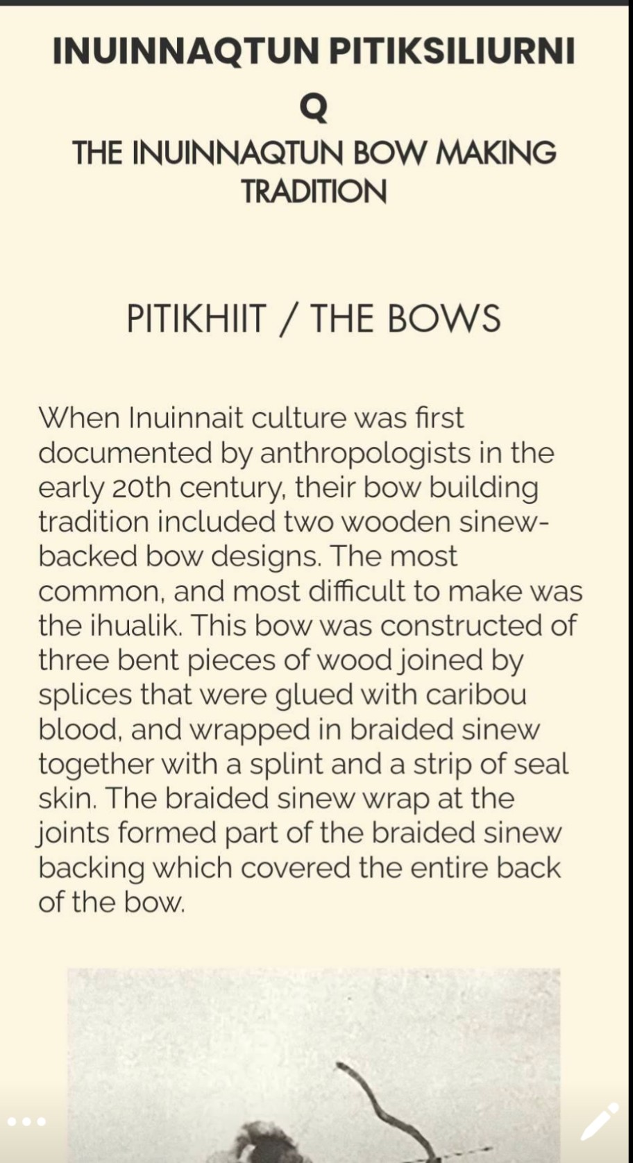

Hallo zusammen,
Beim Austausch über die Inuit Bogen wurde mir folgender Text geschickt...
Haltet Ihr Caribou Blut für einen möglichen Klebstoff?
https://www.kitikmeotheritage.ca/pitikhiit
