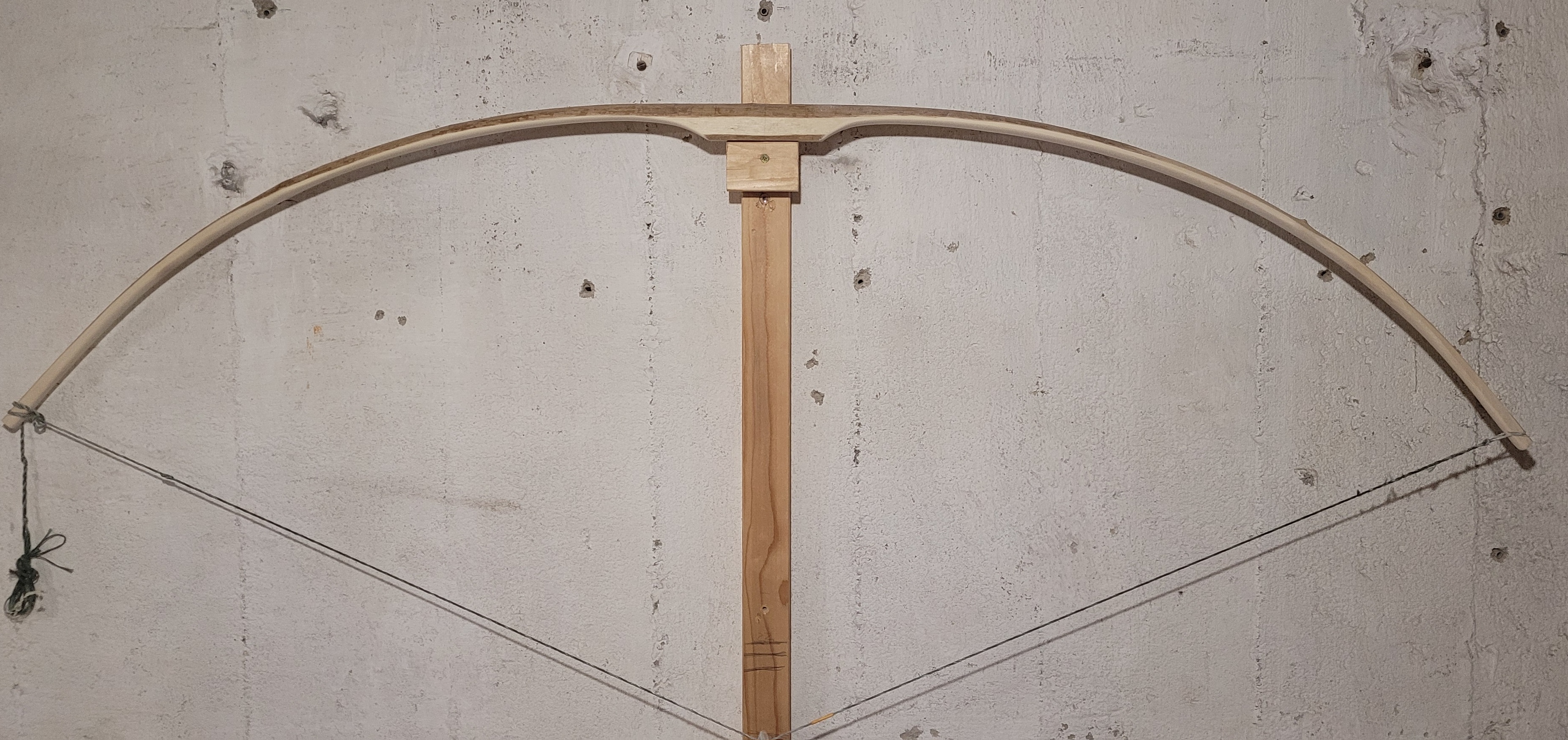

Ich hab jetzt außen zu den Tips und zum Griff hin auf beiden Seiten nachgearbeitet und die Schwachstelle leicht getempert. Sieht für mich jetzt so aus als hätte ich die Schwachstellen etwas entschärft. Was meint ihr?
Ich würde jetzt fast den Griff soweit bearbeiten das man den mal schießen kann.

Wobei der vielleicht am rechten fadeout noch was mehr biegen könnte?

Doughal hat geschrieben: 13.05.2023, 18:09 Wobei der vielleicht am rechten fadeout noch was mehr biegen könnte?
Wenn rechts oben ist, dann ja, aber geh vorher mal Probeschiessen, nicht mit Vollauszug.
Wenn die Pfeile sauber abheben, dann passt es, wenn die Pfeile gegen die Bogenhand schlagen dann ist der Rechte noch zu stark und du musst ihn noch etwas schwächen.

Welcher WA oben und welcher unten ist hab ich noch nicht festgelegt. Werde mal schauen wie rum er sich besser anfühlt.

Gute Einstellung. ;)
Falls es sowohl als Auch nicht so richtig passt,den Griff erstmal seitlich ausarbeiten,dann die Griffdicke um ca 1-2cm vermindern. das erweitert den Griffbereich,um den richtigen Anlagepunkt für den Pfeil zu finden. ;)

Hallo, ich hab jetzt ca 40 Pfeile mit nicht vollem Auszug undbweil es sich gut angefühlt hat dann noch ca 30 mit vollem Auszug geschossen. Die Pfeile gehen gut raus und schrabben nicht über die Hand. Eingenockt hab ich ca eine schaftbreite über 90°.

Sieht gut aus, ich würde ihn so lassen und das mit dem Tempern beim nächsten Bogen probieren.

Ich denke auch das ich das mit dem tempern lasse.
