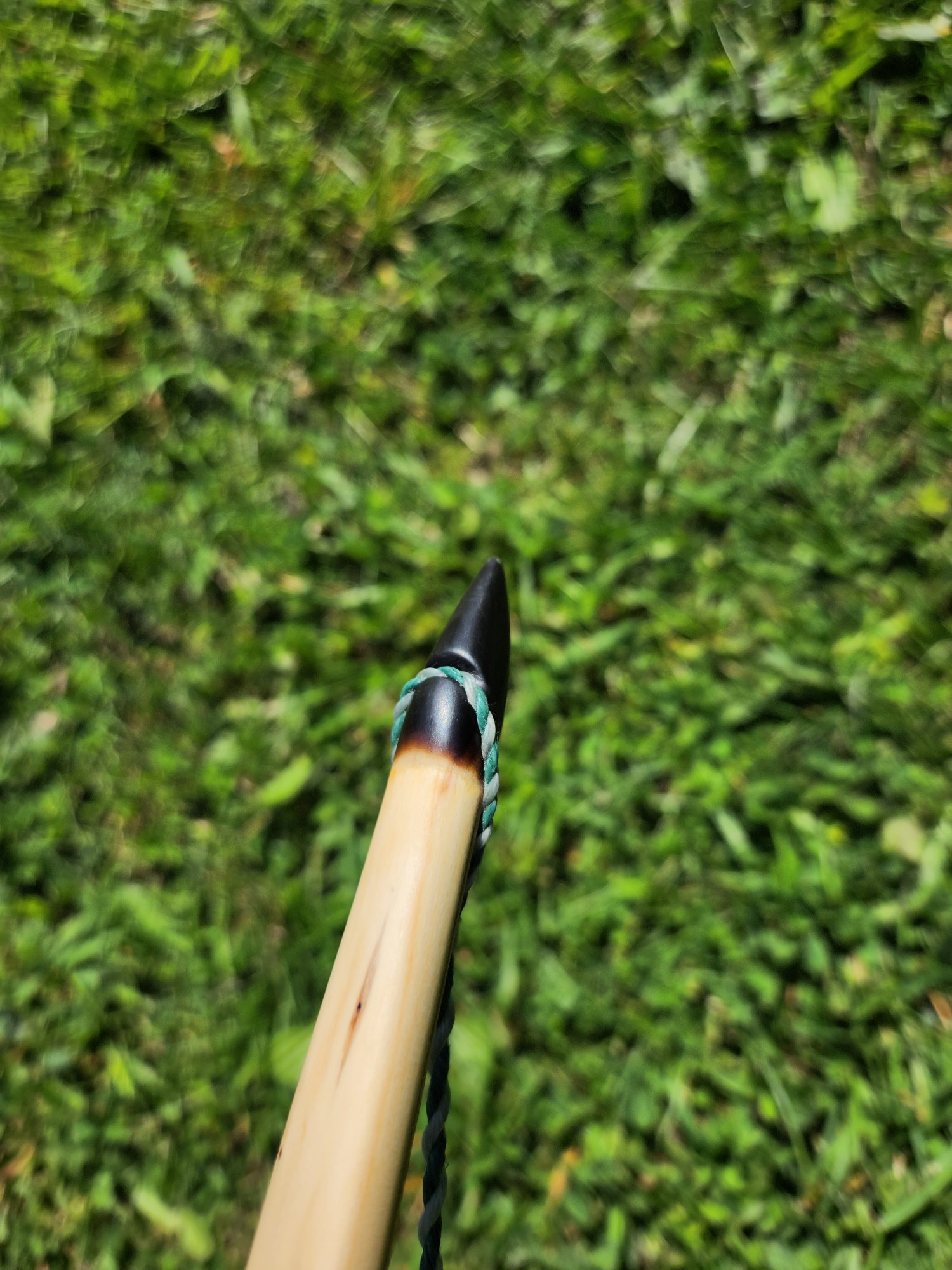

Ich hatte jetzt schon länger bock, doch mal einen ELB mit den klassischen Hornspitzen zu bauen.
Den hab ich aus stark verasteter Garteneibe mit sehr dicken Jahresringen gebaut. Falls sich jemand erinnern kann: Ich hab vor einem guten Jahr mal gefragt ob bei übertrockneter Eibe das Kernholz trotzdem brauchbar ist. Der ist aus einem der Staves, die unter verdacht standen übertrocknet zu sein. Im Griff sieht man noch was vom Markkanal. Dadurch dass der Stamm recht dünn war, sind am Bogenbauch einige Äste zur Seite auslaufend zu sehen. Die Äste, die am Bogenrücken zu sehen sind, laufen deshalb aber nicht bis zum Bogenbauch durch. Somit hab ich beschlossen nichts auszubohren sondern einfach alle Stellen mit Totholz mit Epoxy zu füllen.
Mal zu den Daten:
Holz: Garteneibe
Nocken: Büffelhornspitzen
Länge NtN: 69" bzw 175cm
Gesamtlänge: 71" bzw 180cm
BxH im Griff: 30x30mm
Zuggewicht: 44#@28" AMO
Gewicht: 490g mit allem
Sehne: 10 Strang Spectra
Finish: 4x Tungöl mit ca 5% Orangenölanteil
Mal zu den Daten:
Holz: Garteneibe

Das ist ein schöner Bogen geworden.

Schön viel Charakter und wieder ein nettes Beispiel dafür dass man auch mit "Garteneibe" ordentliche Bogen bauen kann.

Sehr gelungen, insbesondere die Nocken.

Sehr schöner Garteneiben Langbogen und harmonische elegante Hornhocken (Bio nur, wenn mit Glutinleim geklebt
). Gott sei Dank keine veganen Plastiknocken mit reichlich Mikroplastikproduktion.

Na, aus der Garteneibe haste aber alles rausgeholt!
Gefällt mir sehr gut, besonders die Nocken hast Du sehr gut umgesetzt.
Für meinen Geschmack ein wenig schwach auf der Brust, aber ich vermute mal, dass aus dem Rohmaterial nicht mehr herauszuholen war

Doch da wäre schon mehr drin gewesen. Aber ich finde dass ein solcher Bogen auch bei dem Zuggewicht gut genug für den Parcour wirft. Und wenn ich daheim im Garten trainiere geht mir bei mehr Zuggewicht einfach zu schnell die Kraft aus. Da wird der Release schnell unsauber.Putzi2610! hat geschrieben: ↑16.06.2023, 17:56 Für meinen Geschmack ein wenig schwach auf der Brust, aber ich vermute mal, dass aus dem Rohmaterial nicht mehr herauszuholen war![]()

Sieht nicht nur gut aus, sondern schießt auch sehr exakt.
Konnte ihn vor kurzem in Aktion sehen.
