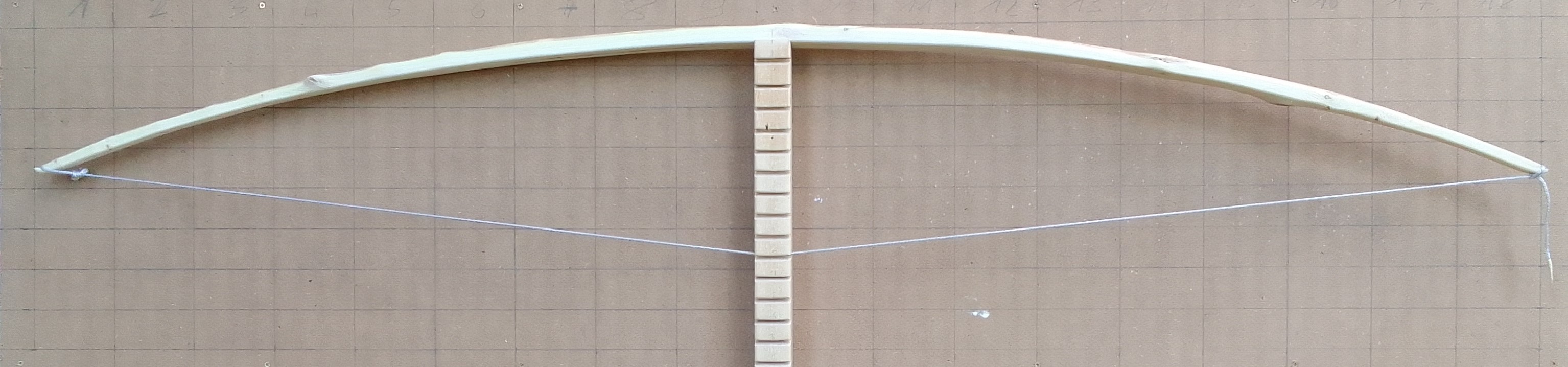

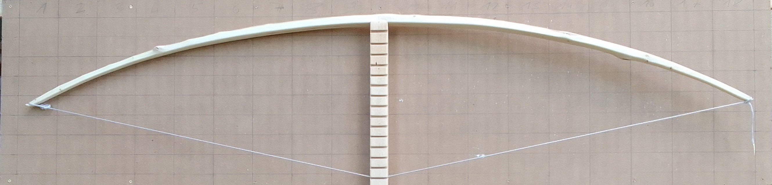

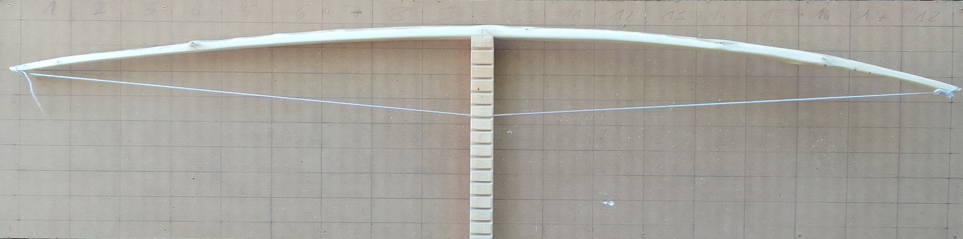

So, ich habe heute mal weiter getillert (oder mit dem tiller angefangen, je nachdem wie man es sehen will ;D ), was denkt ihr?
Habe jetzt zu den Tips hin auf ca 15mm runtergearbeitet, dachte mir ich taste mich lieber etwas ran bevor ich direkt auf 10mm runter gehe, auch in Hinblick auf mein gesetztes Ziel das Potenzial vom Bogen auszunutzen.
fatz hat geschrieben: 25.06.2023, 11:19 Das mit dem Zuggewicht schaetzen kommt recht gut hin, wenn man den realen Auszug (also ohne Standhoehe) nimmt.
Spannend, wieso ohne der Standhöhe? Wenn ich beim fertigen Bogen das Zuggewicht bei einem bestimmt Auszug messe wird das doch vom Griff aus gemessen, oder? Also mit der Standhöhe?
benzi hat geschrieben: 25.06.2023, 14:37 Da wo später der Pfeil am Bogen anliegt, ist es deshalb von Vorteil dass der Bogen schmal ist, weil sich der Pfeil um den Bogen herum winden muss....
Aha, das habe ich gar nicht bedacht. Bei meinem ersten Bogen (Steifer Griff) hatte ich den Griff leicht aus der Mitte seitlich verschoben rausgearbeitet damit sich der Pfeil nicht so stark winden muss, ist das bei einem Bogen mit arbeitendem Griff auch möglich? Das würde vermutlich nur gehen wenn die gespannte Sehne insgesamt über den ganzen Bogen nicht ganz mittig verläuft, ist das sinnvoll oder totaler Unsinn?

Re: Mein zweiter selbst gebauter Bogen - Überlastet?
Sieht schon viel besser, aber bedenke die enorme Hebelwirkung die in der Mitte wirkt...
Meistens verläuft die Sehne eh nicht perfekt in der Mitte und wenn der Bogen symmetrisch konzipiert ist, dann kann er so gedreht werden, dass sich der Pfeil weniger um den Bogen biegen muss...
Möglich ist eine Pfeilauflage bei biegenden Griff bestimmt, aber ich würde es nicht machen, weil es da schwierig wird die Grenze der Überlastung zu erkennen.. Und *hüstel* weil es historisch sehr unüblich ist und für mein Empfinden auch scheisse aussieht...

benzi hat geschrieben: 25.06.2023, 20:13 Meistens verläuft die Sehne eh nicht perfekt in der Mitte und wenn der Bogen symmetrisch konzipiert ist, dann kann er so gedreht werden, dass sich der Pfeil weniger um den Bogen biegen muss...
In dem Fall verläuft die Sehne tatsächlich ziemlich mittig. Ich meinte auch gar nicht eine Pfeilauflage, sondern eher diesen Effekt das die Sehne unabsichtlich meistens nicht genau mittig verläuft absichtlich in eine Richtung etwas zu verstärken.
fatz hat geschrieben: 25.06.2023, 20:25 Weil du nur von Standhoehe bis Auszug ausziehst und nicht vom Griff aus. Wenn du die Standhoehe nicht abziehst stimmt die Rechnung halt nicht....
Irgendwie komme ich da gerade nicht hinterher, ich muss das selber mal ausprobieren und versuchen es zu verstehen. Ich meine immer noch das das egal sein sollte, besonders wenn die Kurve linear ist ??? ???
Aber nochmal zurück zu meiner ausgangsfrage, soweit ich das jetzt von euch mitbekommen habe ist der Design mit stark gerundetem Rücken und geradem Bauch bei Ulme grundsätzlich vertretbar, und auch der Tiller sieht soweit gut aus? Wie kann ich jetzt einschätzen ob der Bogen die Belastung standhält? Das es da keine Garantien gibt ist mir klar, aber wie würdet ihr jetzt weiter vorgehen?
Und wenn ich jetzt entscheide das ich ihn doch mit etwas geringerer Zugkraft haben möchte, habe ich ja die Möglichkeit ihn entweder schmaler oder dünner zu machen, oder? Was ist der vor und Nachteil von den beiden Ansätzen, und wie entscheide ich welcher in dem Fall sinnvoll ist?
Danke und Schönen Gruß

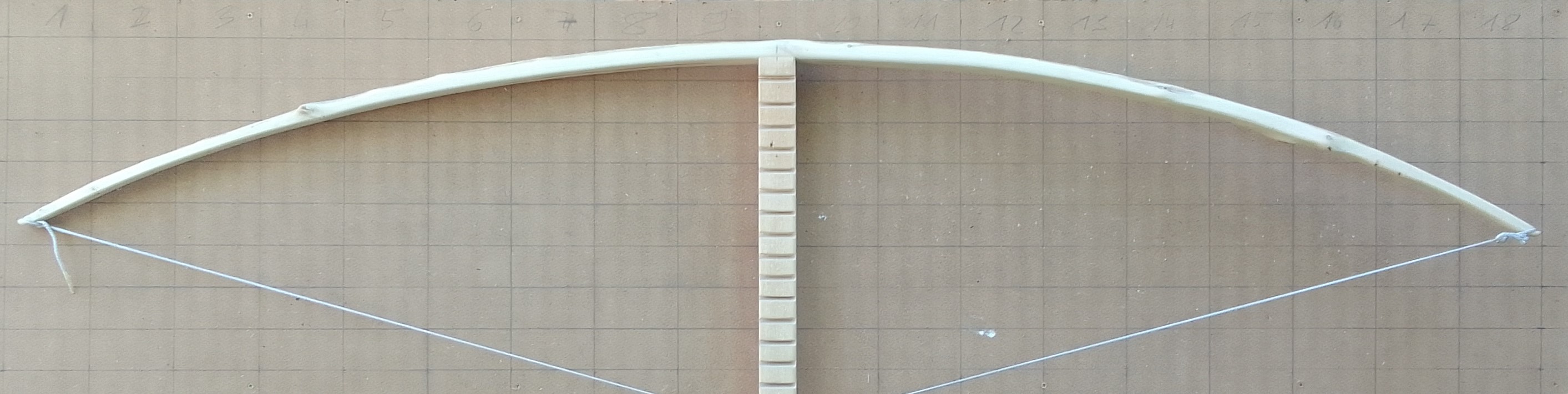

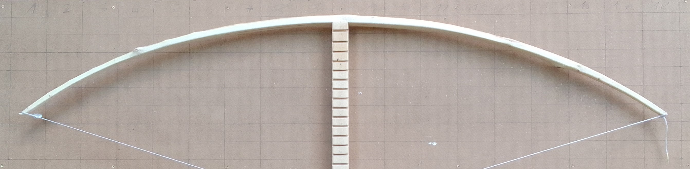

Hab jetzt nochmal etwas in der Breite und in der Dicke nachgearbeitet um das Zuggewicht etwas zu reduzieren, bin jetzt bei ca 40#, das finde ich ganz gut. Seht ihr noch Fehler beim Tiller?

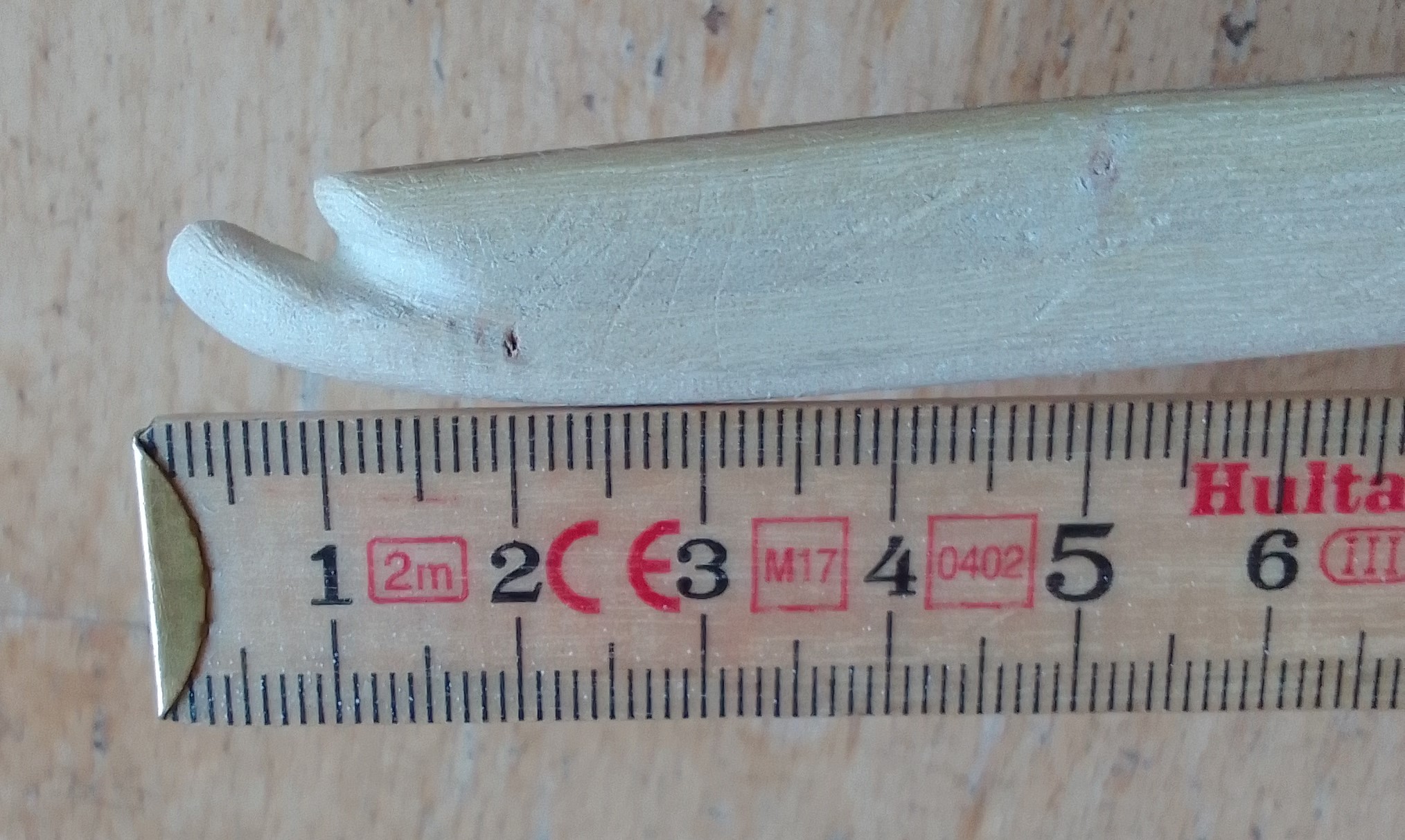

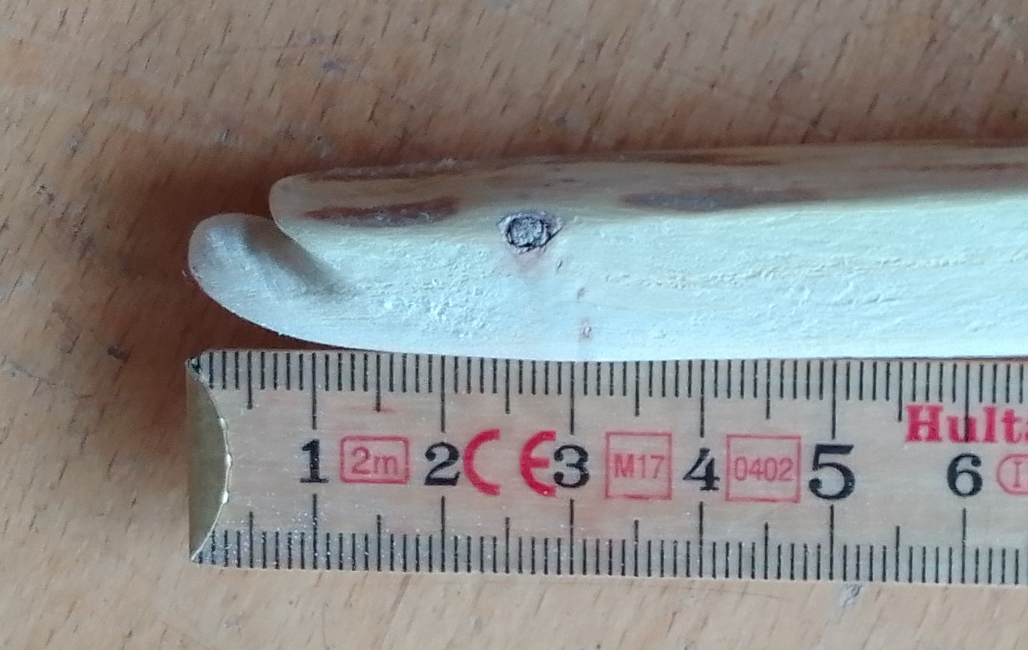

Wie sieht es mit den Proportionen von den Nocken aus, hält das oder ist das Holz da zu dünn? Bin mir da total unsicher.
Danke und schönen Gruß
Beiträge: 3993
Hat Dank erhalten: 38 Mal
NIE die Sehnenkerbe in den Bogenrücken eines Selfbows schneiden.
Spann den Bogen mal auf 16cm auf und dann geht das Tillern weiter.
Lg Tom Tom
Beiträge: 8789
Hat gedankt: 1106 Mal
Hat Dank erhalten: 195 Mal
Tja nun ist die Nocke aber so drin und sieht geil aus.. 😊

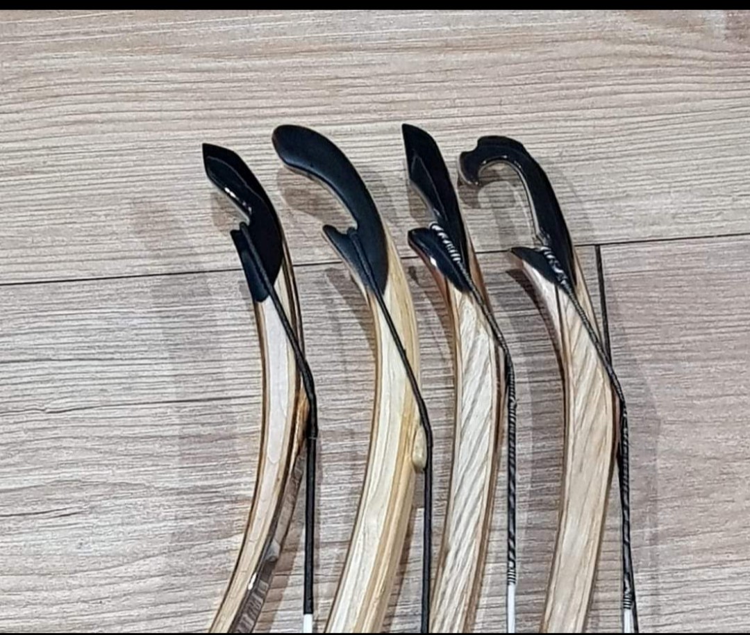

Ich würde sie mit Horn Plättchen verstärken.. habe ich noch nie gemacht, aber steht auf meiner machen Liste... 😊
Beiträge: 8789
Mir ist klar dass das keine Selfbows sind aber zur Inspiration taugt das Bild finde ich.... 😊
