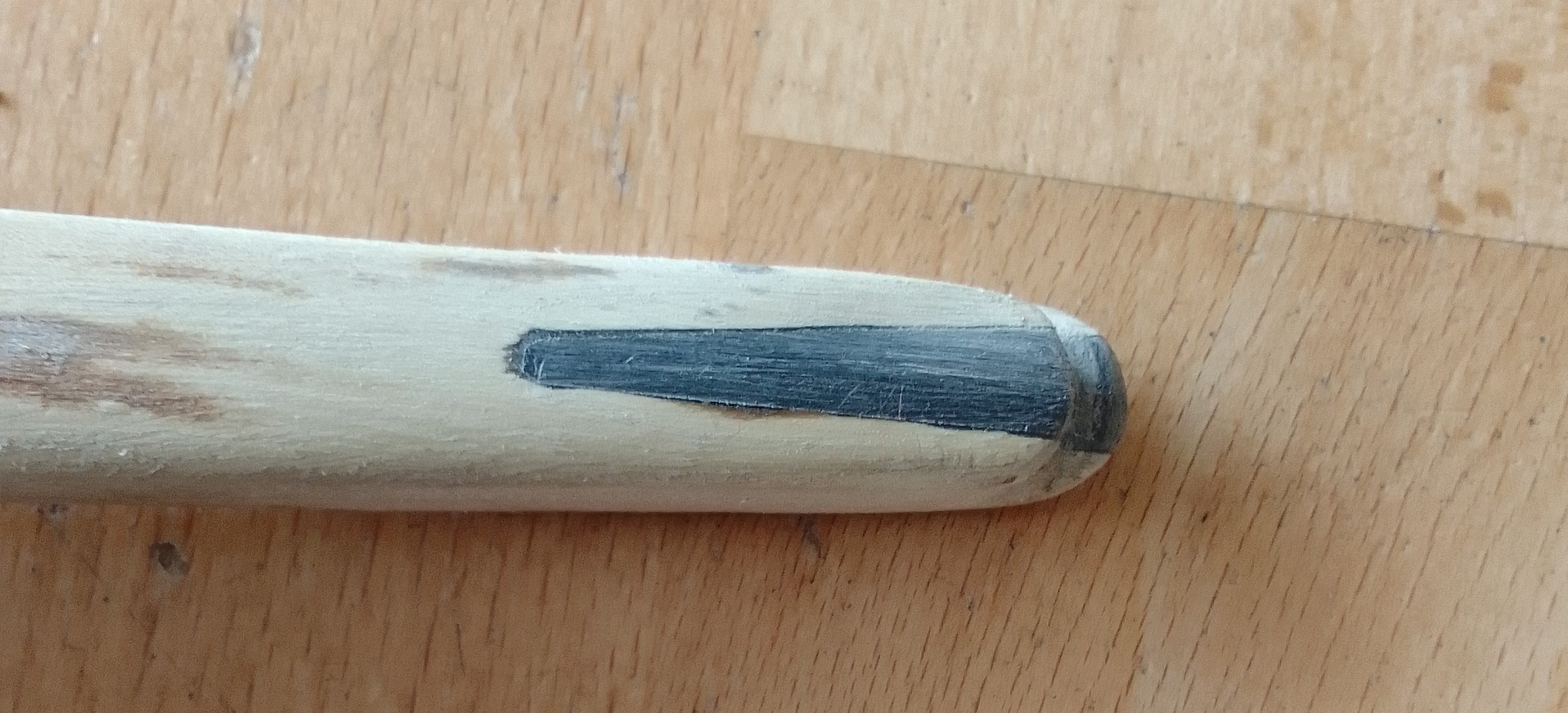

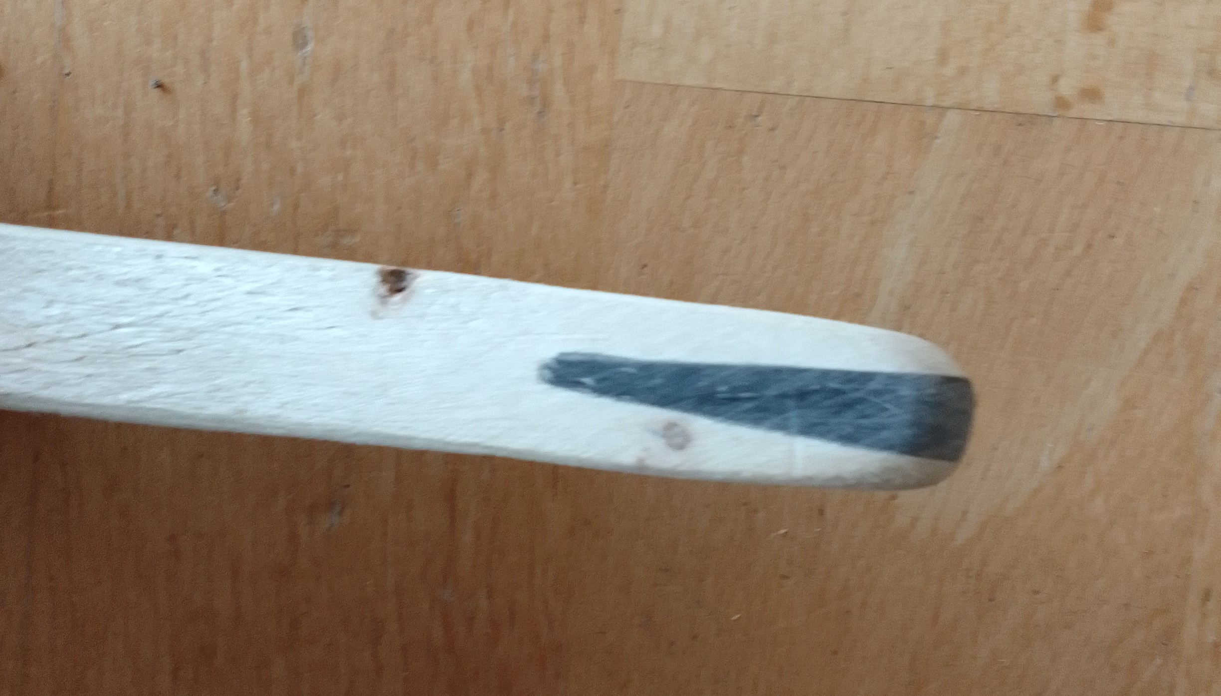

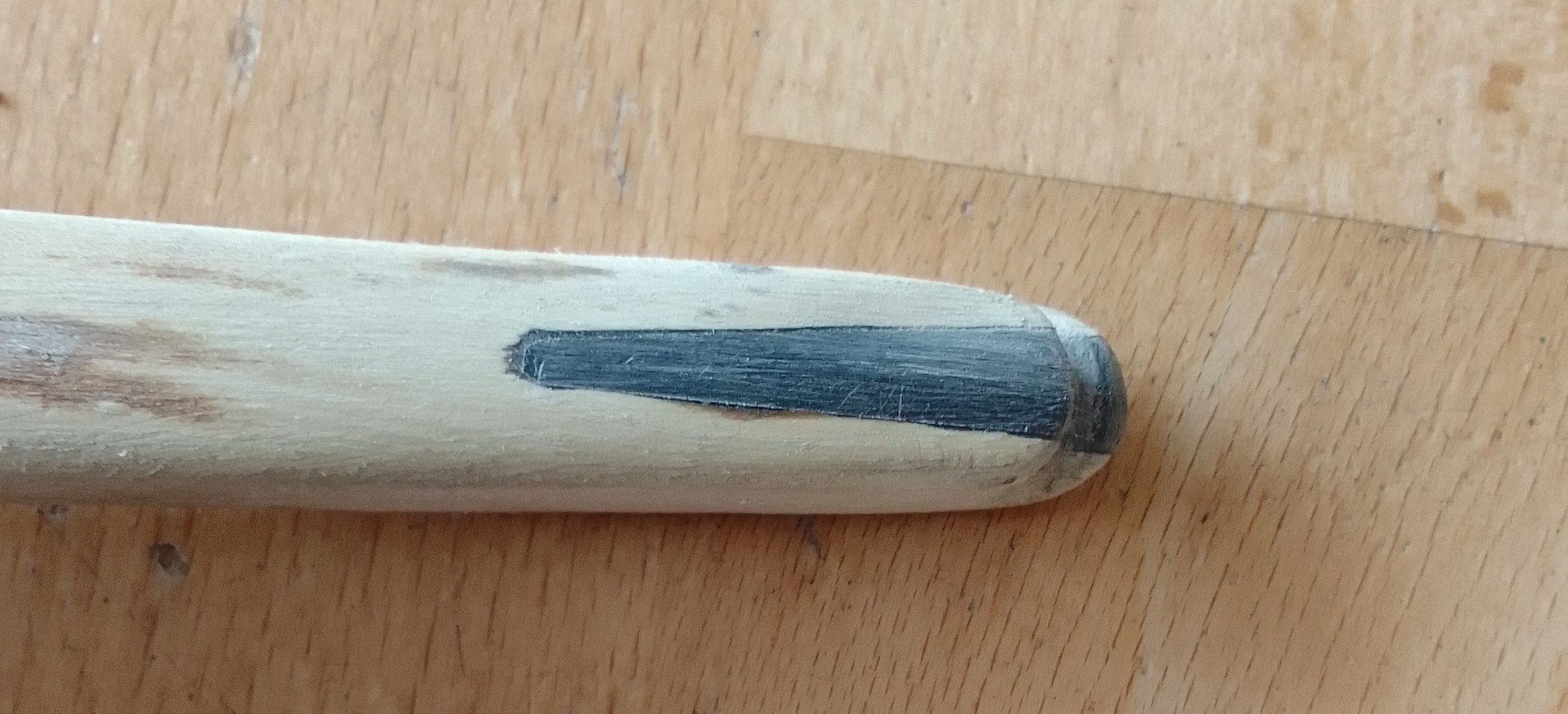

Ich habe die eine Sehnenkerbe jetzt mal mit einem stück Büffelhorn verstärkt, mit Epoxy verklebt, bin nicht so super zufrieden mit dem Ergebnis, aber das war doch schwieriger anzupassen als ich dachte.
Bevor ich mich an die andere Seite mache würde ich mich über eure Meinung dazu freuen.
Dadurch das das Horn stabiler und schwerer als die Ulme ist kann ich da vermutlich seitlich noch Holz abnehmen um die Nocke leichter zu machen?

Für den ersten Versuch sieht das doch ganz manierlich aus.
Die Seite vom ersten Bild lässt sich noch schöner herrichten; das ist reine Fleißarbeit. Lohnt sich aber.

Bei Epoxyd reine Optik, es füllt ja die Spalten..
Sieht doch gut aus! 😊

Und jetzt hol Deine Physikkentnisse für eine eingeklebte Nock Verstärkung im Vergleich dazu heraus!
So wie hier von chak ausgeführt... 😊
