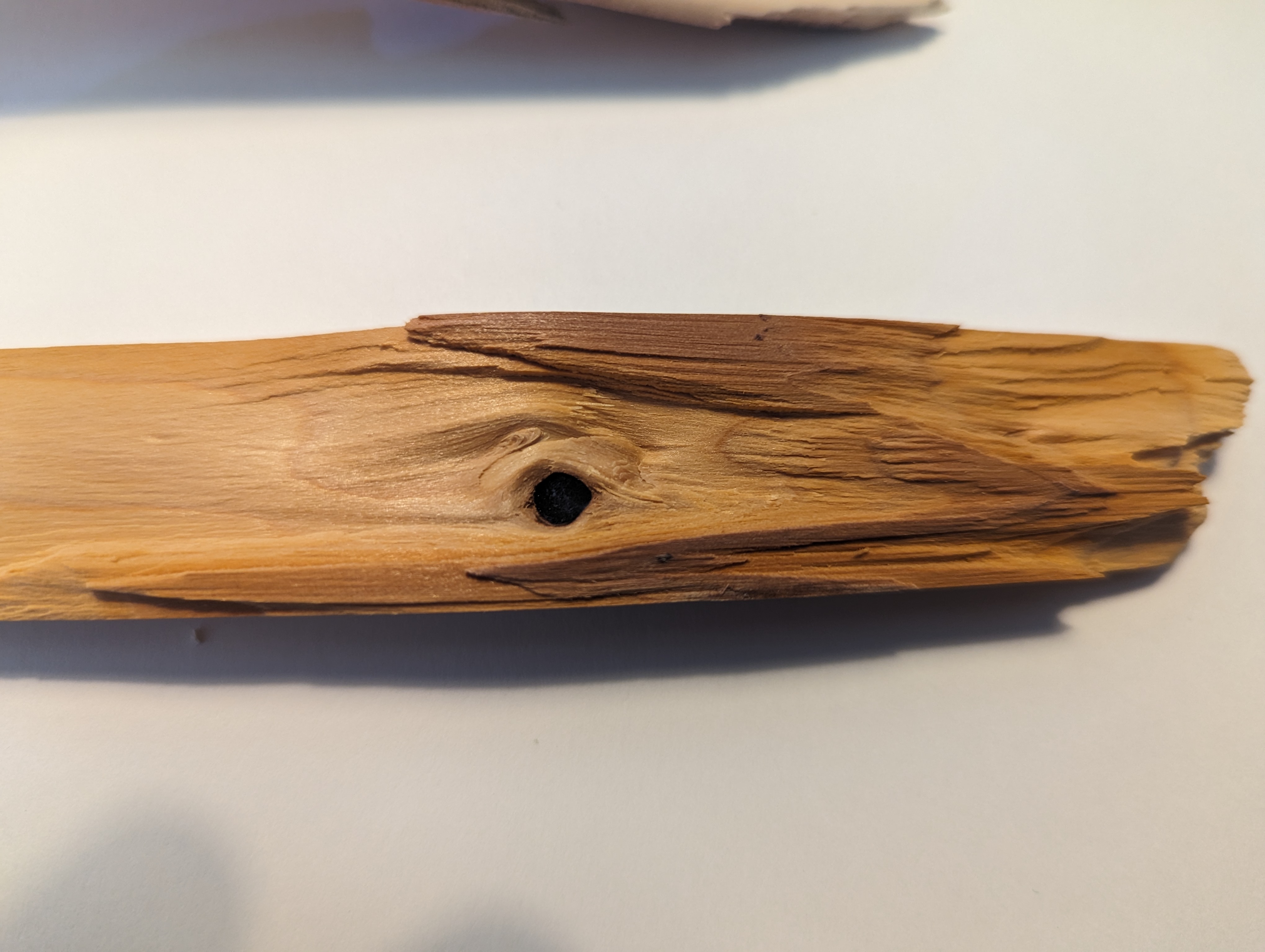

Leider ist ihr der Bogen gebrochen. Hatte schon ein paar Pfeile geschossen und vor ein paar Tagen geölt. Heute ist dann beim nochmaligen Kontrollieren des Zuggewichts gebrochen.
Er ist an der Aststelle mit der ich Probleme hatte gebrochen.
Ich denke aber das es nicht am Splint, Kernholz oder Pilzbefall gelegen hat. Vom Bereich des Bruchs hab ich ein paar Späne geschnitten in die ich problemlos Knoten binden könnte.

Ja schade auch. Der hat an der Aststelle sehr stark gebogen. Der Bruch sieht nach zu trockenen Holz aus, das insgesamt einen schlechten Zusammenhalt hat.
Da stellst du dich am besten innerlich auf gebrochene Eibebogen ein.

Doughal hat geschrieben: 04.10.2023, 12:59 Das war ein Hartöl von Clou.
Ich weiß, dass ich da Widerspruch ernte... 😊
Trotzdem stehe ich zu meiner Theorie, dass manche Öle das Splintholz von Eibe "aufweichen"...
Immer wieder bricht ein Eibe Bogen erst nach dem ersten Ölen...
Ich kenne das Hartöl von Clou nicht, aber eine völlige Aushärtung findet laut Datenblatt erst nach 8 - 10 Tagen statt...

benzi hat geschrieben: 04.10.2023, 14:05 Trotzdem stehe ich zu meiner Theorie, dass manche Öle das Splintholz von Eibe "aufweichen"...
Bis jetzt isses grad mal eine Behauptung. Wenn du da nicht eine plausible Begruendung hast was da passieren soll....
Ich hab keine Erklaehrung dafuer, was ein Oel mit Holz chemisch anstellen sollte

Du kannst ein Stück Holz wiegen. Z.B. 100x20x20 mm, einfach ein Stück Holz das groß genug ist damit die Wiegetoleranzen das Ergebnis nicht zu stark beeinflussen.
Also Holz wiegen, dann solange in den Backofen, bei minimal über 100° C, bis das Gewicht sich nicht mehr verändert. Wieder wiegen und anhand der Gewichtsdifferenz die Holzfeuchte bestimmen.
Ich habe aber nochmal versucht den Pilz zu deuten und komme zu dem laienhaften Schluss, dass es sich um eine "simultane Weißfäule" handelt. Wenn das so ist, dann ist das schlecht, weil dieser Pilz die Zellwände zerstört.
Insofern wäre nur noch das Kernholz mit hartem Backing zu gebrauchen.
