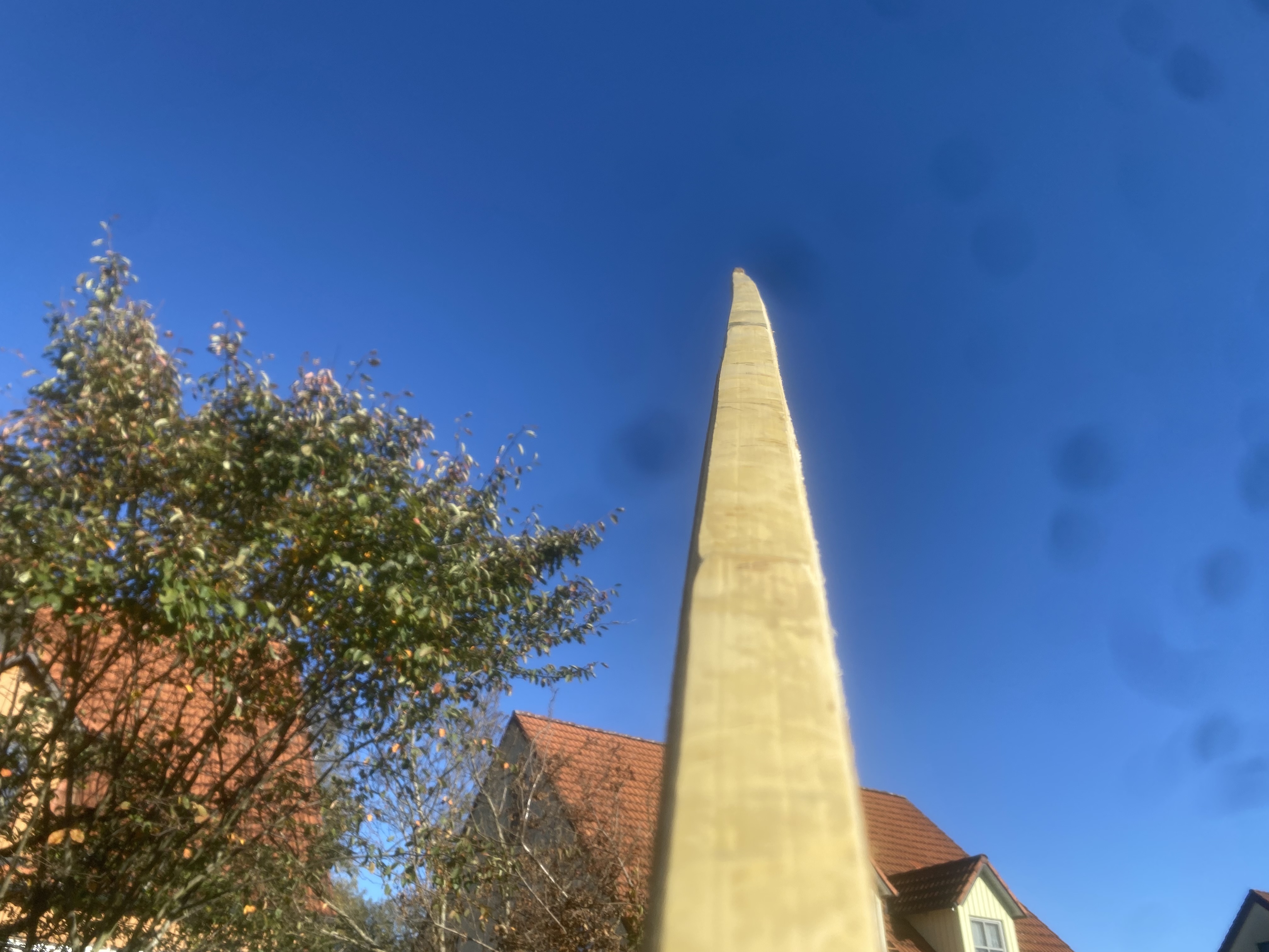

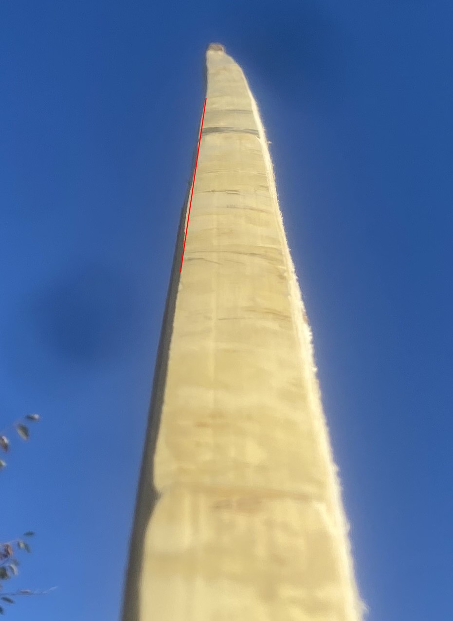

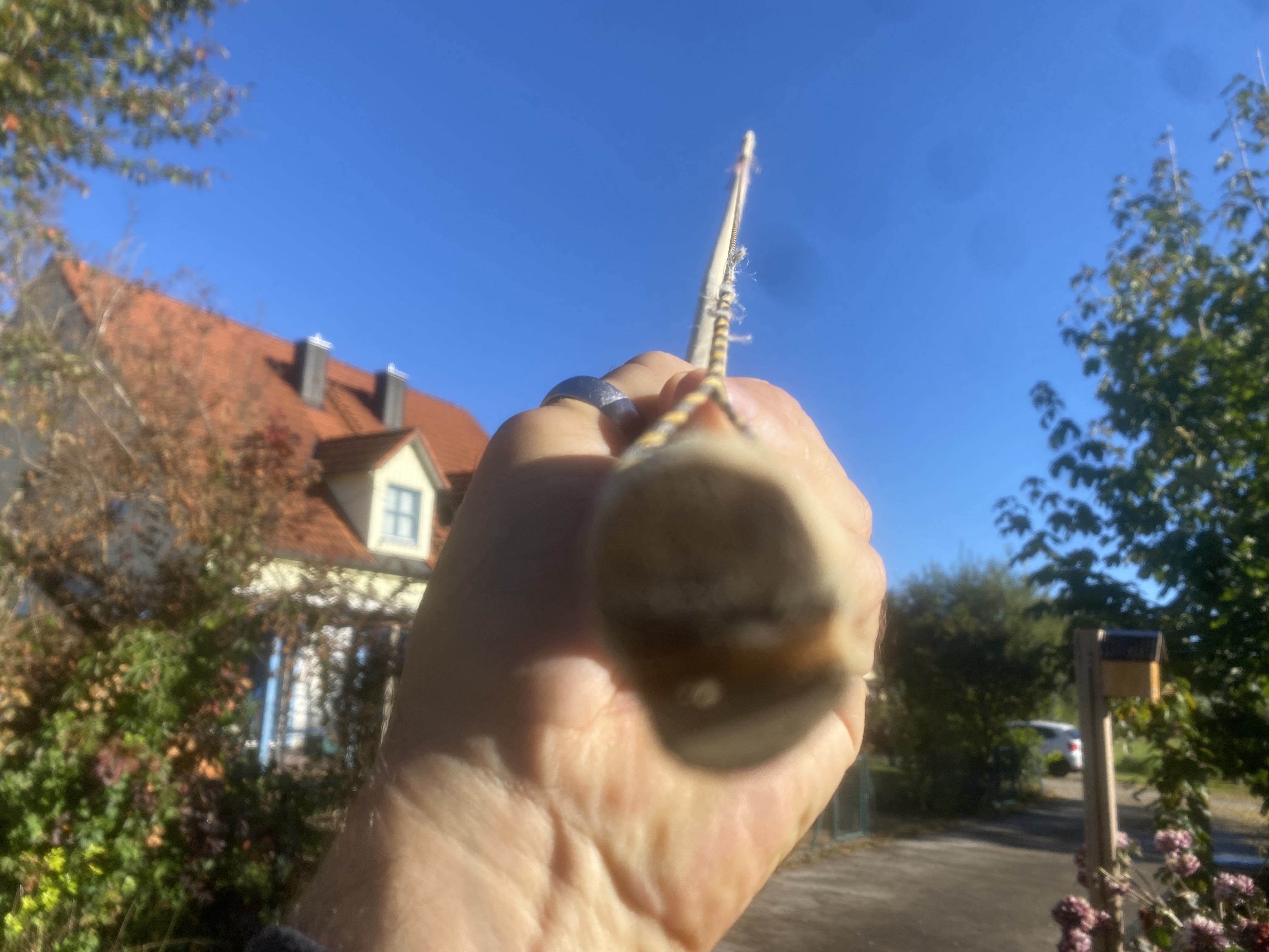

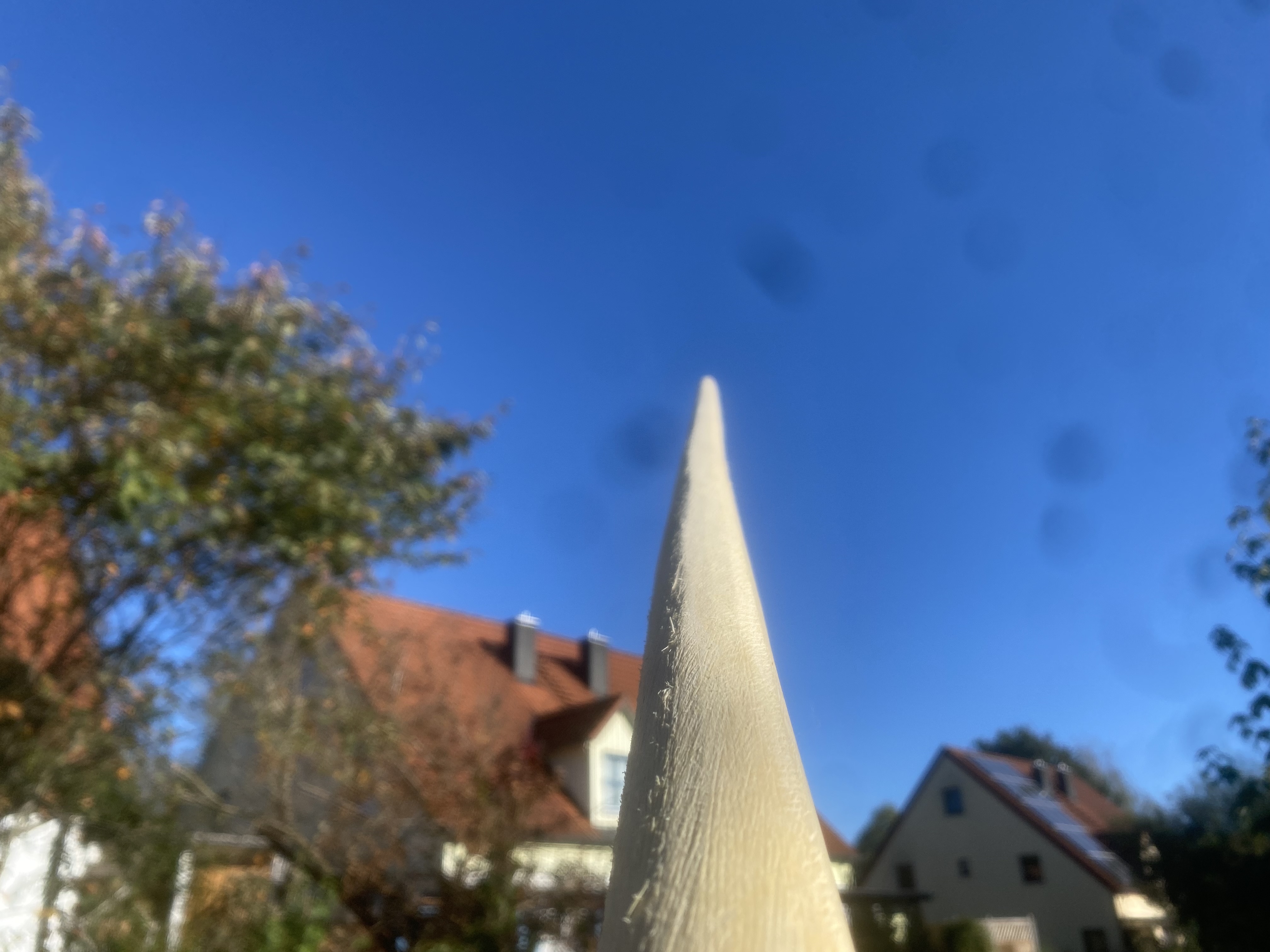

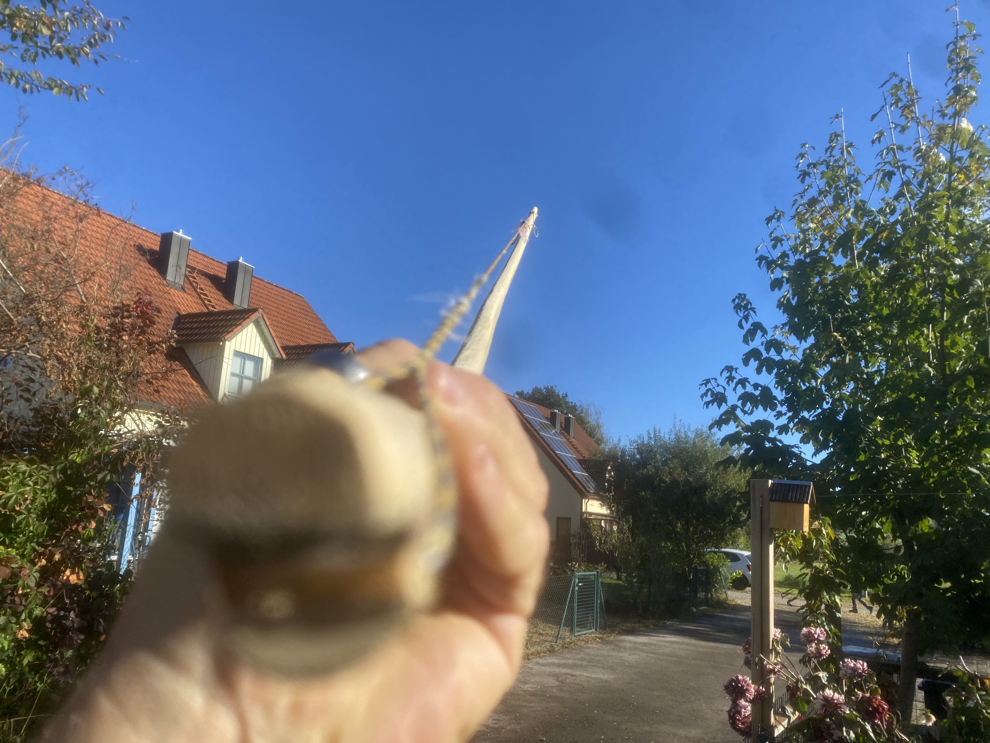

Ich hab mal nochmal versucht, das Problem aufs Foto zu kriegen. Mit spärlichem Erfolg, fürchte ich:
Ganz oben sieht man die Kurve - ein bisschen.
Ungespannt über den Bauch, die Kurve geht nach rechts.
Aufgespannt über den Bauch fotografiert, gleicher Wurfarm oben.
Bisschen seitliche Perspektive. So stark wie auf dem Bild ist die Abweichung nicht.
Ergebnis: Ich halte den Bogen im Mittelpunkt, so dass er frei pendelt. Der Rücken neigt sich über die gesamte Länge nach links, gleiche Richtung wie die Abweichung im oberen Arm.

Also dann. Zunächst gilt es zu schauen wieviel die Abweichung tatsächlich ausmacht. Dazu den Bogen in einen Schraubstock einspannen, der Rücken soll auf keine Seite abkippen. In der Bogenmitte die Wurfarm-Mitte markieren. Auf der geraden Seite eine Schnur mittig am Ende befestigen, durch die Markierung in Bogenmitte laufen lassen und am abweichenden Ende schauen wie stark die Abweichung ist.
Dann kannst du mit der Schnur mögliche Sehnenverläufe simulieren, wenn du die WA-Enden schmaler machst. Also auf der geraden Seite etwas versetzen (10 mm Nockbreite werden auch bei hohem Zuggewicht ausreichen), wieder über die Mitte in der Bogenmitte führen und schauen wo es auf der schiefen Seite rauskommt. Mal eine Kürzung von 10 cm markieren und schauen wie die Sehne bei einem verkürzten Bogen verläuft.
Theoretisch müsstest du auf der Bauchseite, ab dem Bereich der seitlichen Abweichung, Holz auf der Seite der Abweichung abnehmen. Ob das aber wirklich so ist, schwer zu sagen und ich übernehme keine Garantie, dass das so richtig ist. Es ist in der Realität nicht so eindeutig wie in den Skizzen vom Raben.
Auf alle Fälle die Bauchbearbeitung bei aufgespanntem Bogen vornehmen, damit du Veränderungen sofort erkennst. Wenn du auf der falschen Seite Holz abträgst, wirst du schnelle eine Verschlechterung feststellen

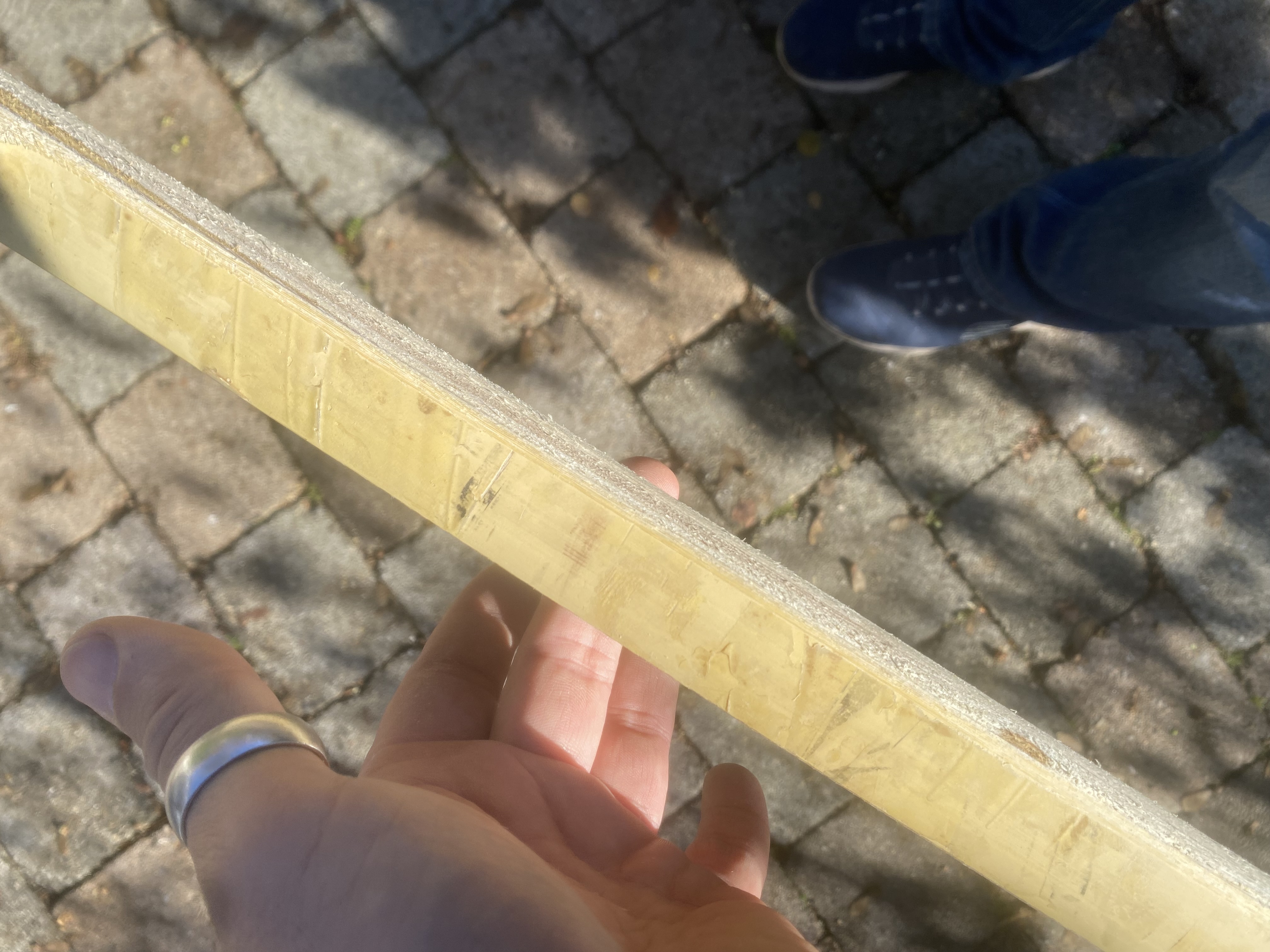

Außerdem solltest du unbedingt die im Foto markierten Wellen begradigen und die Rücken-Kanten abfasen, bevor du den Bogen aufspannst!
