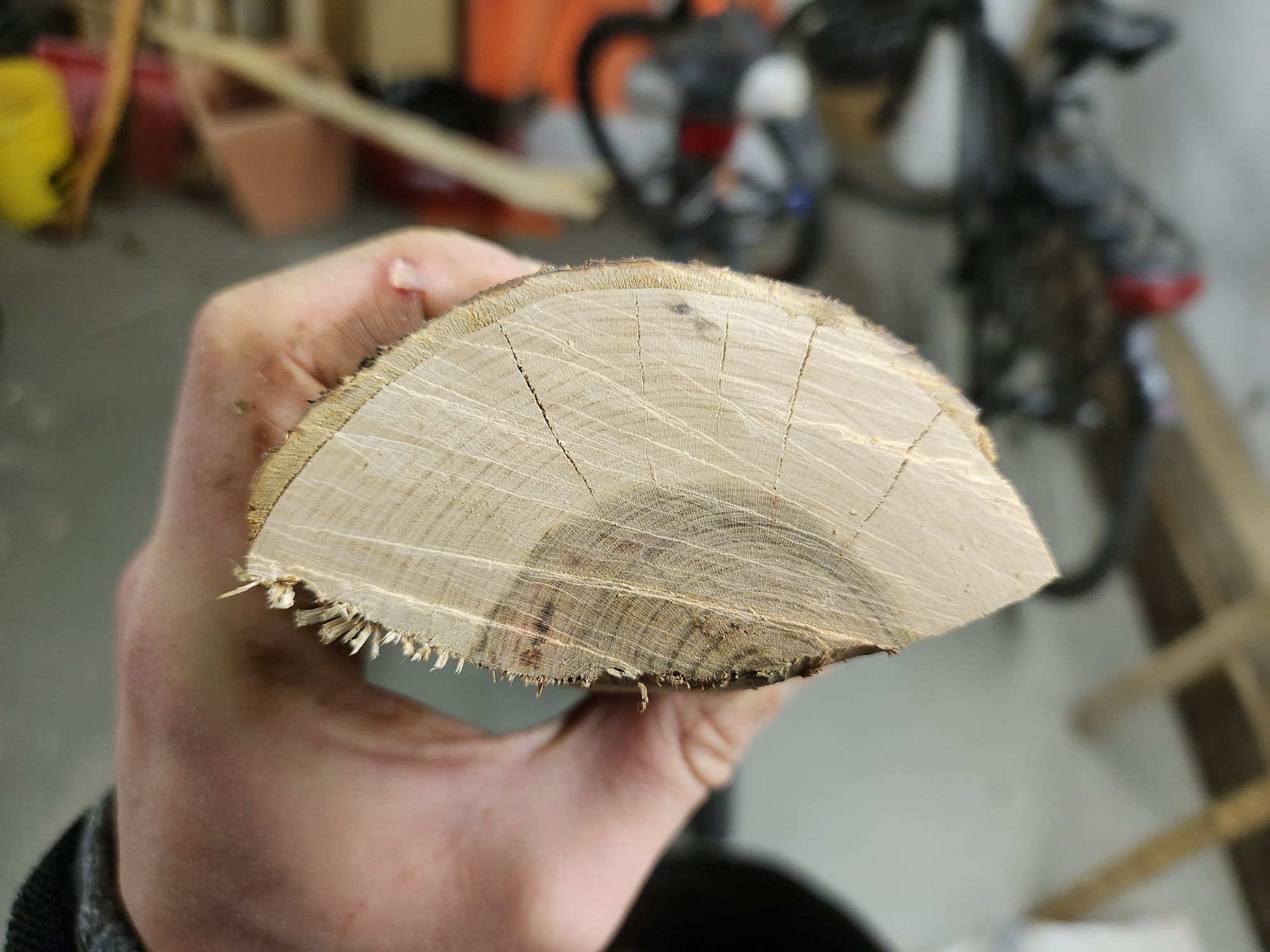

Guten Abend werte Kollegen.
Ich hab mal nen netten kleinen Stave mit der Aufschrift "Pflaume" geschenkt bekommen.
Da würd ich jetzt gern mal was draus machen und wüsste daher gerne welches Wurfarmprofil die Pflaume wegsteckt. 169cm ist er lang. Also im Prinzip hätte ich generell gern ein paar Infos was bei Pflaume zu beachten ist. Danke schonmal :-*

Mit so einem Stave würde ich mich an Vorbildern a la Holmegaard orientieren.
Hat zumindest bei mir gut funktioniert. Vielleicht nicht so super breit aber schon den halbrunden Rücken....

Ich werd Dir sicher nichts Neues erzählen, wenn ich sage, dass Obsthölzer grundsätzlich brauchbares Bogenholz abgeben sollen und dass es vermutlich eine gute Idee sein dürfte, breit und flach zu bauen. Im Rahmen eines üblichen Zuggewichtes wird das wohl das Mittel der Wahl sein und mit diesem Holz einen sehr schönen Bogen ergeben.
Eigentlich will ich dir aber nur zu dem tollen Stave gratulieren 😊

Ich würde den Bogen vom Bauch her designen ( um möglichst viel Kernholz zu erhalten). Da sieht man das Kernholz, da sieht man den Z-Griff, die leicht geschlängelten Wurfarme, das Kernholz gibt die Bogenbreite vor, am Rücken würde ich 2 Jahresringe vom Splint lassen. Eher Stabbogendesign als Flachbogendesign und dann den Bogen über das Bodentillern und Tillern entstehen lassen. Wird ein super Charakterbogen!

Vom Bauchgefühl her hätte ich es so gemacht wie Chirurg schreibt und Snake-Jo hat in seinem Beitrag ja die selben Schlüsse gezogen. Nur womit ich noch hadere ist das abtragen von Jahresringen. Denn da scheint es zumindest optisch keine klare Trennung durch sprödes Frühholz zu geben. In wiefern schafft man es da auf einem Jahresring zu bleiben?

Versuch es einfach mal an den Rändern, vielleicht sieht man den Übergang ganz gut. Bei später Traubenkirsche hab ich das schon gemacht, hier gibt es auch nur eine hauchdünne, dunkle Schicht zwischen den Ringen.

Bogenbas hat geschrieben: ↑05.11.2023, 09:20 Nur womit ich noch hadere ist das abtragen von Jahresringen. Denn da scheint es zumindest optisch keine klare Trennung durch sprödes Frühholz zu geben. In wiefern schafft man es da auf einem Jahresring zu bleiben?
Sprödes Frühholz gibt es nicht, da Pflaume grundsätzlich sehr fein und dicht. Jedoch ist die Qualität der verschiedenen Stämme sehr unterschiedlich, da es sich bei der Pflaume um eine Zuchtform mit vielen Sorten und Rassen handelt. Aber grundsätzlich ist auch das Splintholz sehr biegsam und gut verwendbar.
Jahresring: Naja, man kann es versuchen, ist aber m.M. nach nicht unbedingt nötig. Man sollte halbwegs der Faser folgen.
Es gibt natürlich auch schnell gewachsene Pflaumenhölzer mit 5-8 mm Jahresring. Da ist das dann kein Problem.
Bei deinem Stück würde ich so ca. 1 cm Splint belassen und dann auf Zweifarbigkeit hin arbeiten.
