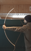

Anasazi hat geschrieben: ↑14.11.2023, 02:07 Vielleicht solltest du dich fragen, warum es das Holz auseinander gerissen hat....
Ich bin mir sicher, dass es die Kombination aus dem Tillerfehler im Griffbereich, den sehr dünnen Jahresringen und dem sehr kurzen Design ist. Dass ich wenig Raum für Fehler haben würde war mir von vornherein bewusst, aber der Tillerfehler wäre definitiv vermeidbar gewesen. Naja..
Bin jedenfalls froh, dass alle bisher erstmal noch Hoffnung zu haben scheinen. 8) Ist jedenfalls jetzt schon ein ausgezeichnetes Lehrstück für mich.

schnabelkanne hat geschrieben: ↑14.11.2023, 10:15 Hat der Bogen im Griffbereich auf dem Bauch Kompressionsrisse?
Tatsächlich gar nicht. Hab alles genau gecheckt, aber knittern tat am Griff bauchseitig bisher nichtmal im Ansatz was.
Ich denke der vorläufige Plan steht also erstmal.

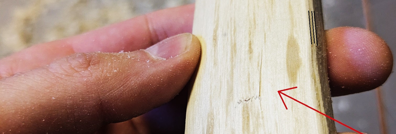

Neumi hat geschrieben: ↑14.11.2023, 22:28 Ich gehe davon aus, dass an der Rissstelle eine kleine Beschädigung vom entrinden vorlag
Möglich ist das, optisch war und ist für mich an der Stelle jedoch nichts festzustellen. Zumindest den Bildern nach.
Neumi hat geschrieben: ↑14.11.2023, 22:28 Du hast zwar von sehr dünnen Ringen gesprochen, aber wie dünn sind die denn wirklich?
Das kann ich gerade leider nicht genau sagen. Ich bin zurzeit erstmal wieder am momentanen Hauptwohnsitz, d.h. weg von Bogen und Werkstatt. Ich habe damals nachgemessen und wenn ich mich recht erinnere, war der abschließende Spätholzring nur ~1mm. Die vergangenen Jahre waren seeehr trocken, wie fast überall - entsprechend sieht es in den Wäldern Nordthüringens auch immer noch aus.
Auf dem Bild müsste man die Struktur am Griffrand etwas erkennen können. Ich habe mal die sichtbaren Linien zwischen Früh- und Spätholz schwarz markiert und etwas mit dem Kontrast gespielt. Meinem Fingernagel nach zum Vergleich, sollten das wirklich um die 1mm sein, wenn überhaupt.

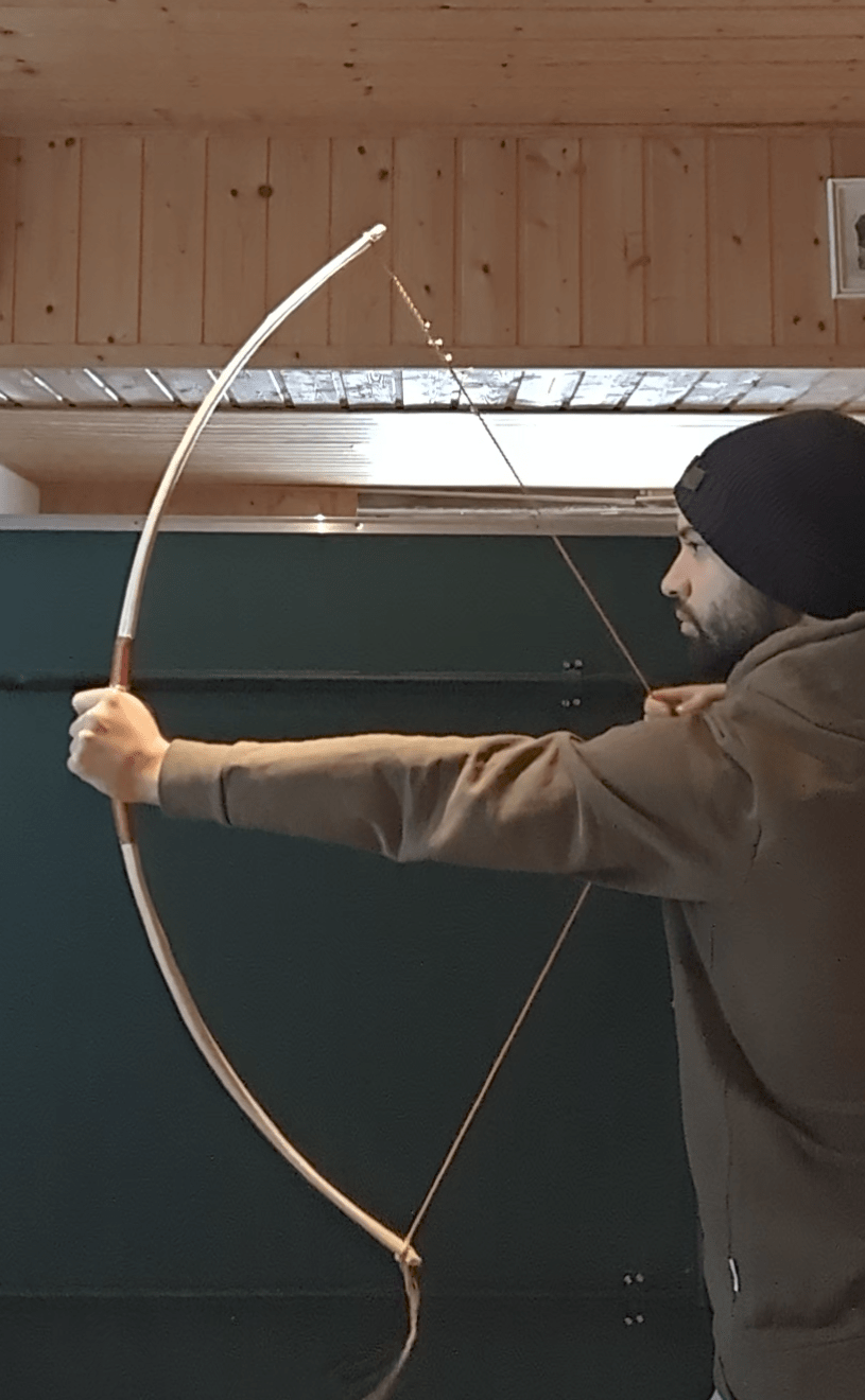

Der Rettungsversuch wurde vergangenes Wochenende in Angriff genommen:
Den Span habe ich, wie zuvor besprochen, mit Weißleim versiegelt und über Nacht leicht angedrückt.
Für das Backing habe Leinengarn bestellt und naja.. wie immer, ist der etwas dicker ausgefallen als angenommen.
Hab ihn dann trotzdem draufgebappt.
Ich habe mich ja bei meinen Maßnahmen aus Zeit- und Aufwandsgründen auf das Minimale beschränkt, d.h. nur ein lokales Backing in der Problemzone + Wicklung. Außerdem habe ich den Bauch nicht zusätzlich verstärkt. Nach dem Motto "Wenn es klappt, klappt es - wenn nicht, dann nicht.", da es sich hierbei eh nur um einen Holzrest handelt.
Die Wicklungen habe ich dann analog zu meinem Plan vorgenommen:
Das hat soweit auch alles gut funktioniert und hält nach wie vor. Darauf habe ich dann versucht den Tiller etwas zu optimieren, um die Schwachstelle am Griff weiter zu entlasten. Stand aktuell ist dieser:
Bisher sind durch das weitere Tillern und Belasten nur einige wenige sehr feine Stauchrisse an einer Stelle im Wurmarm aufgetaucht. Am Griff (zwischen den Wicklungen) ist nichts sichtbar. Der Tiller sieht momentan wie folgt aus:
Ich habe den Auszug noch nicht genau gemessen, aber es dürften um die 17"-18" sein (?). Bei dem Auszug hat der Bogen momentan 35-38#. Ich würde keinen viel weiteren Auszug mehr anpeilen, bzw. habe ich ja eh nicht mehr viel Spiel.
Den Tiller würde ich so auch beibehalten, oder macht es Sinn noch etwas mehr in die Wurfarme zu gehen?
