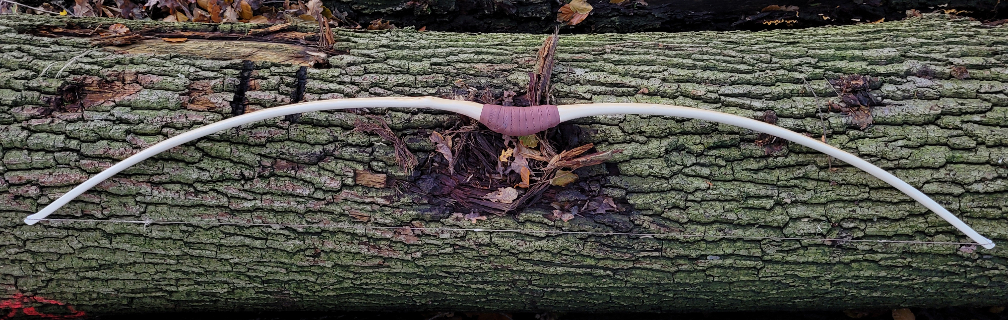

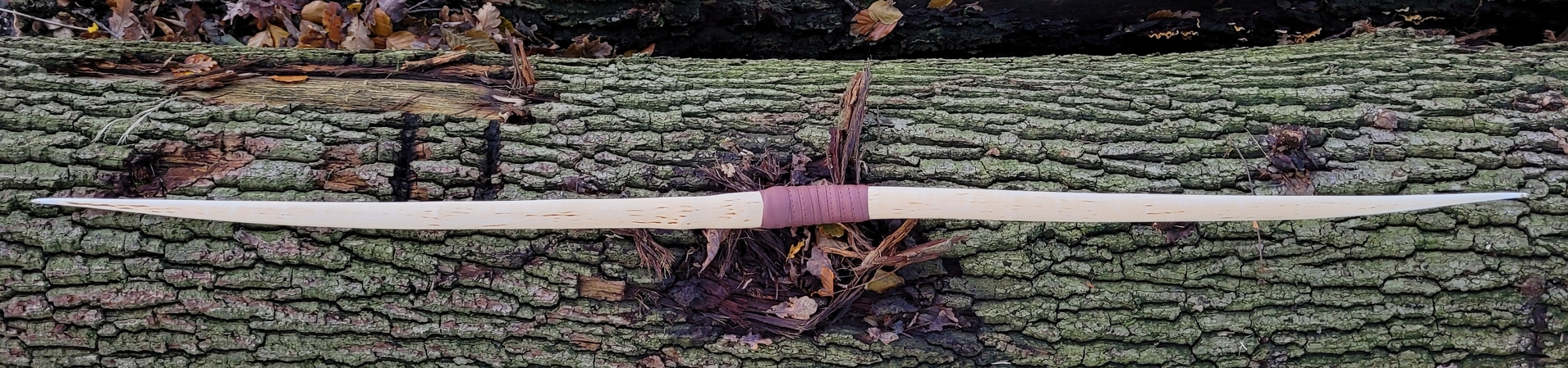

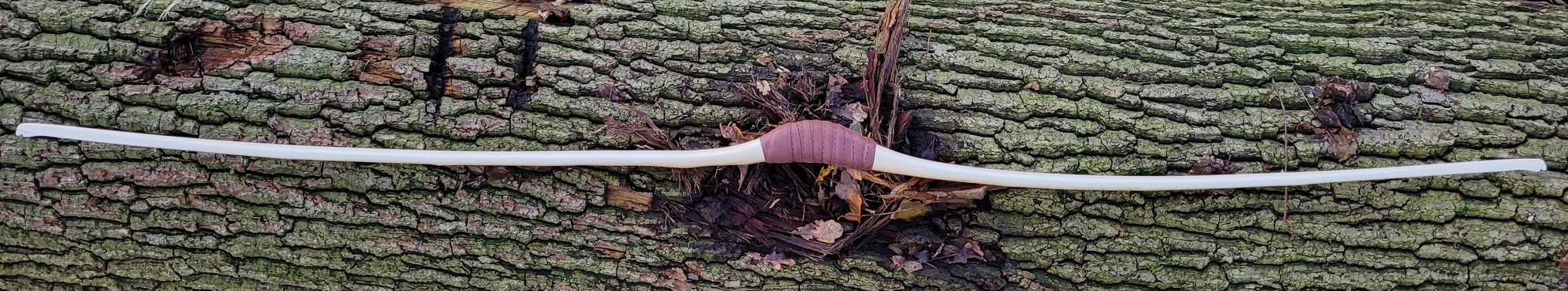

Roter Hartriegel im letzten Januar abgesägt. Am unteren Ende hatte er 8cm Durchmesser mit Rinde.

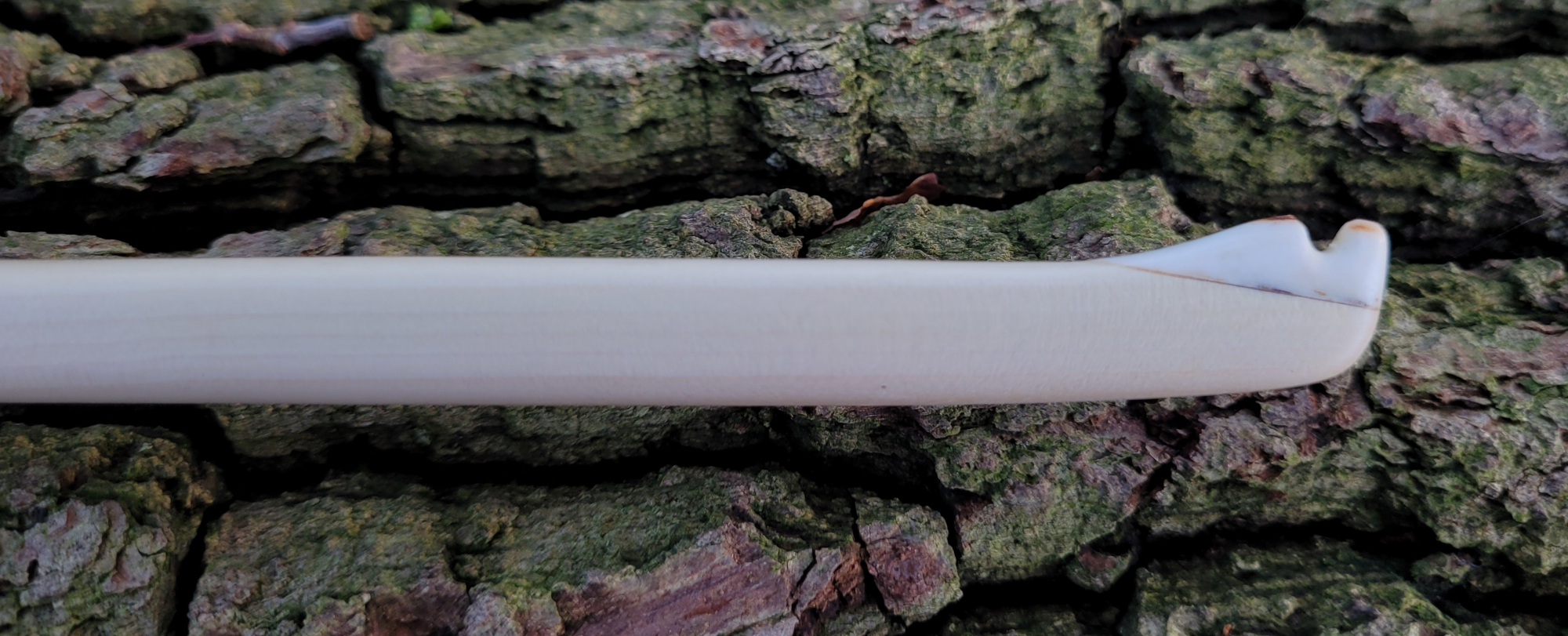

Mit Knick gewachsen. Daraus resultiert der leicht zurückgesetzte Griff. Viel Reflex hatte er aber nicht.
154cm Länge NzN. Unten etwa 2cm kürzer als oben. Mehr Länge war leider für keinen der Wurfarme möglich.
Wurfarmbreite nach den Fades 34mm. Breite an den Geweihnocken 4,5mm.
Er wiegt 475g ohne Griffleder.
Auf 27,5 Zoll Auszug hat er 50 Pfund Zuggewicht.
Zwei Mankos:
Bei 27,5 Zoll Auszug erreicht er die 90 Grad Sehnenwinkel und wird Bretthart. Das genügt gerade so für meinen Vollauszug. Ich spüre aber schon, dass es unangenehm wird.

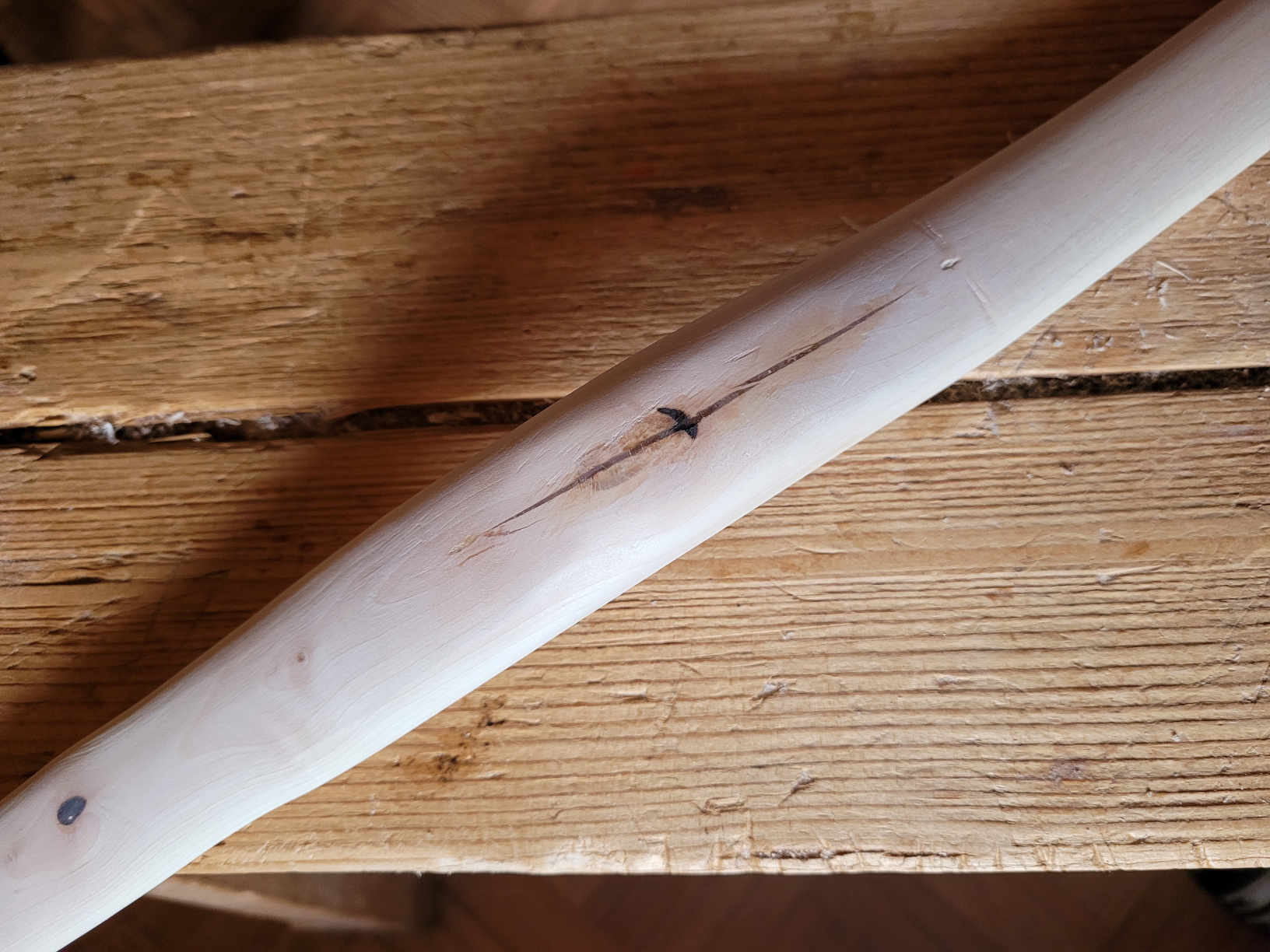

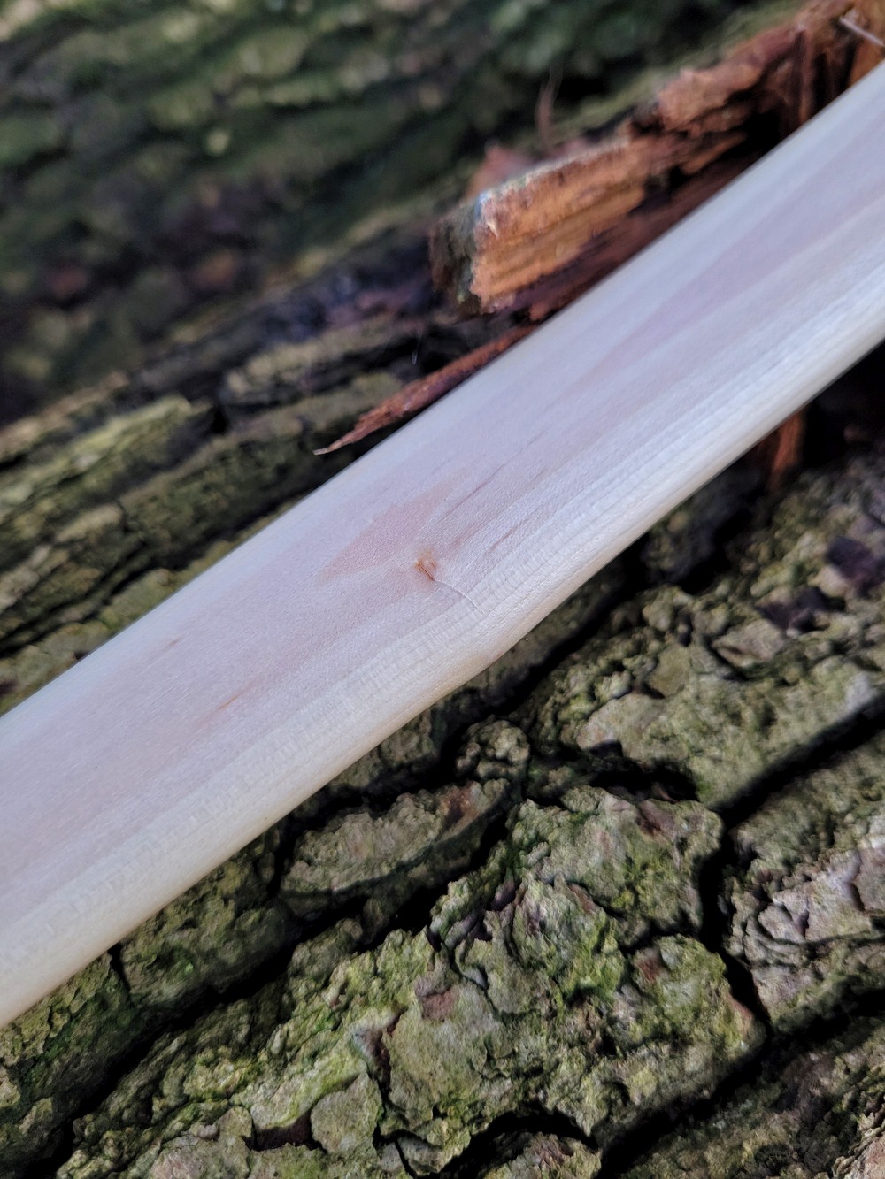

Und am unteren Wurfarm hat er an einem kleinen überwallten Ast am Bauch einen Riss gebildet. Bisher scheint es so, als würde er halten.
Eine Rude auf dem Parcours hat er gestern mitgemacht. Ich hab Bögen mit denen ich besser schieße. Aber vielleicht gewöhen wir uns ja noch aneinander.

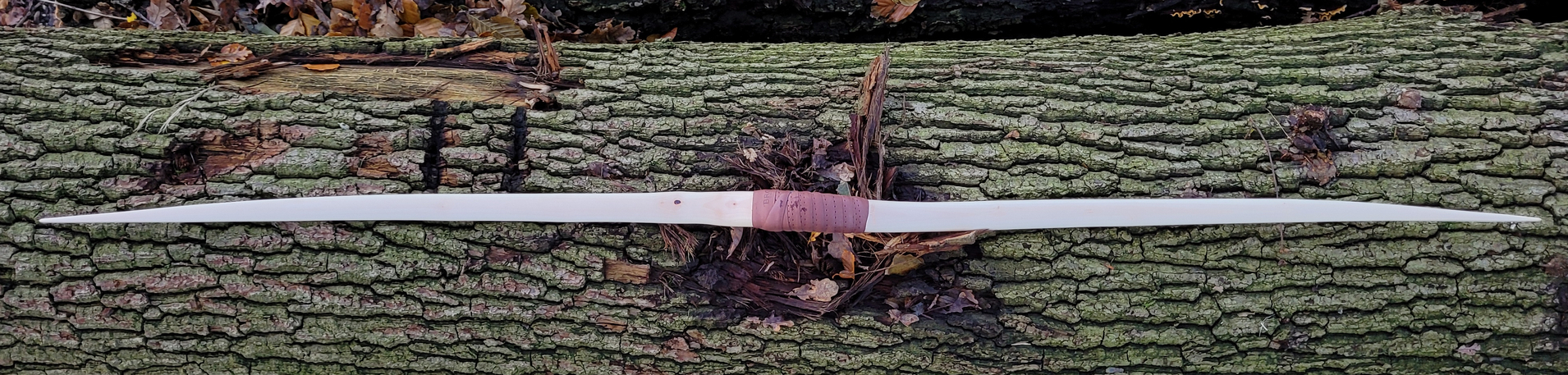

Der obere könnte außen etwas mehr biegen.
Immer links der obere.
Belichtung und Scharf stellen ist mit der Händiknipse nicht einfach. Auf dem Händibildschirm haben die Bilder deutlich mehr Kontrast und das helle Holz ist nicht so überstrahlt wie auf dem Laptopbildschirm. Meine Experimente mit der Software halfen auch nicht weiter.

Hallo Jan,
schöner Charakterbogen, irgendwie typisch für Hartriegel. Der Tiller gefällt mir gut.
Zu den Fotos: Ja, ist schwierig den Fokus hinzubekommen, da empfehle ich einen neutralen Untergrund, da gibt es dann nicht so schnell Ausrutscher bei der automatischen Schärfeeinstellung.
Überstrahlte Flächen bei weißen Hölzern ist die Regel, da hilft nur die Nachbearbeitung. Haben die Smartphone-Programme in der Regel auch intus.

Re: noch ein Hartriegel
Gefällt mir das Hartriegelbögle!
Sieht sehr interessant aus, vor allem mit dem nach hinten versetzen Griff!
War anfangs bestimmt nicht einfach zum Tillern weils ihn leicht verdreht hat oder?
Grüße Bastian
Grüße Bastian
Netter Bogen.
Hallo Bastian. Bögen mit Reflex bringe ich nach dem Bodentiller direkt auf geringe Standhöhe. Dann schlagen die nicht mehr um.
Ist aber auch etwas Risiko dabei. Ein Fehler im Bodentiller verursacht dann schnell Stauchfalten.
Tatsächlich. Das Samsung Galerie Programm ist deutlich besser als alles was ich auf dem Laptop habe.
Danke für den Hinweis Jo!
