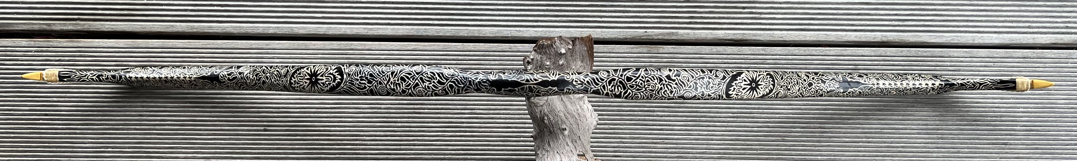

Jetzt ist die Präsentation wetterbedingt etwas verspätet fertig geworden. Ich zeige euch meinen kleinen osmanischen Reiterbogen, gebaut mit atypischen Materialien:
NtN über dem Rücken gemessen 103cm
NtN über dem Bauch gemessen 108cm
Gesamtlänge 112cm
Gewicht 271g
Zuggewicht 48 Pfund bei 24,5 Zoll
5 teiliger Holzkern aus Osage Orange, liegende Jahresringe, verklebt mit Uhu Endfest 300
Oryxhorn, geviertelt, 2 Streifen pro Wurfarm, aufgeklebt mit Uhu Endfest 300
Straußensehnen, Rücken 3 lagig, Seiten und Kasan 2 lagig, aufgeklebt mit Hasenhautleim
Tips mit Sehnenwicklung unterhalb der Nocke, geklebt mit Fischleim
Ziegenrohhautbacking 0,5mm, aufgeklebt mit mit Ponal blau wasserfest
Ornament-Tattoo Bemalung mit Permanent Marker Staedtler
Finish mit Lukas Sprühlack Glanz auf Acrylbasis mit Lösungsmittel
Dacronsehne B 55 mit 10 Strang flämisch gespleißt
Baubeginn: 26.6.2023, Fertigstellung am 9.11.2023
Der Bogen zieht sich bis 23 Zoll weich und wird dann deutlich fester, weiter wie 25 Zoll habe ich mich noch nicht ziehen getraut.
22 Gramm Pfeile wirft er mit 5 Zoll Federn 176m, mit kleinen Gänsefedern 207m (gemessen mit meinem Bushnell Distanzmessgerät) Flightpfeile habe ich noch nicht, möchte ich aber noch bauen.
Weitschießen mit 22g Pfeilen
Nach 2 Stunden aufspannen und schießen Set 1,5cm

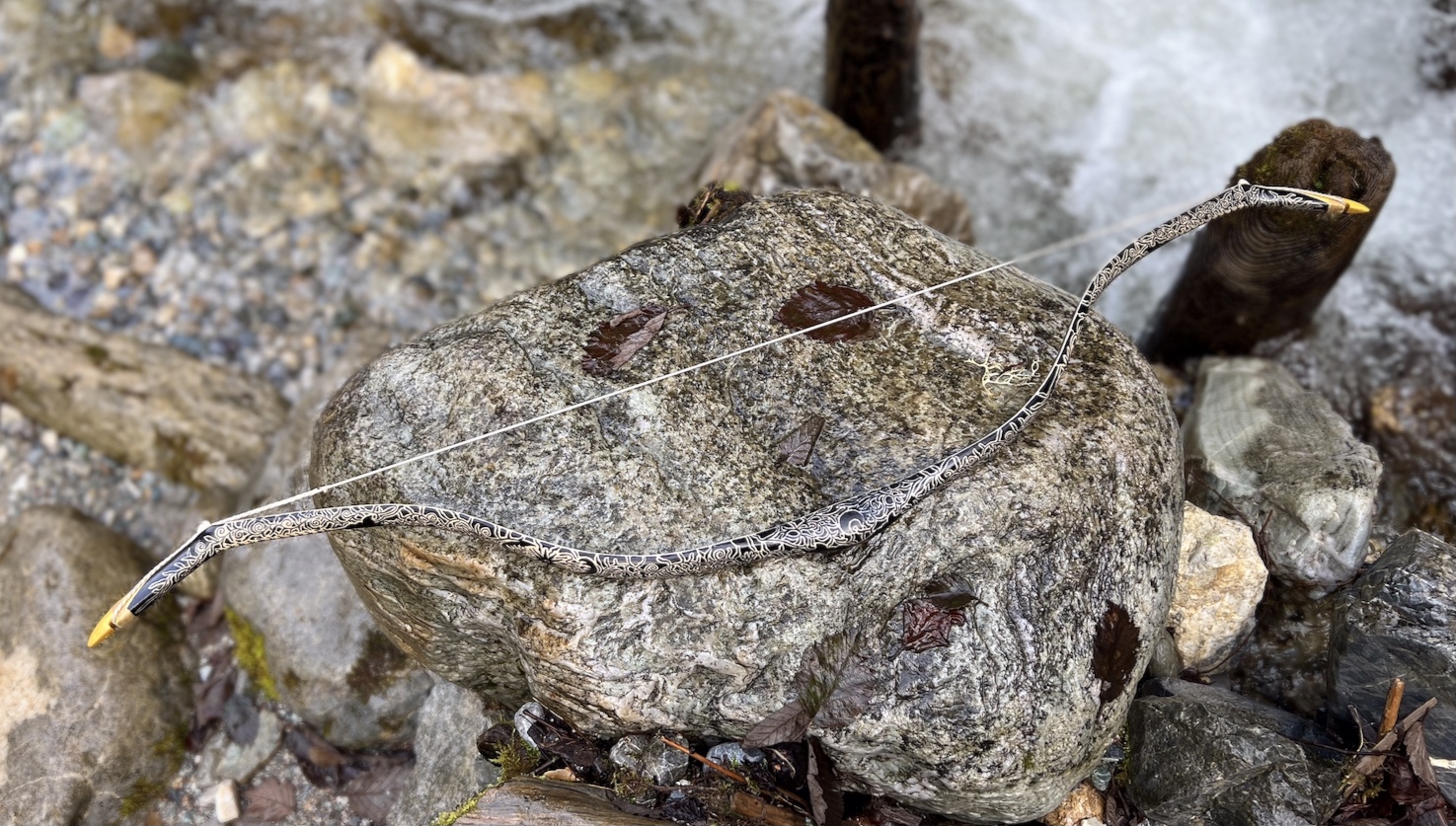

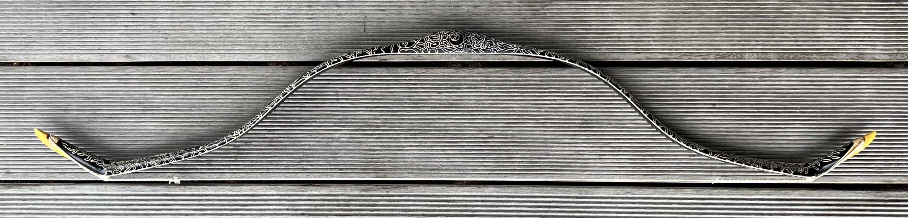

Re: Kleiner Osmanischer Reiterbogen mit atypischen Materalien
Impressionen
