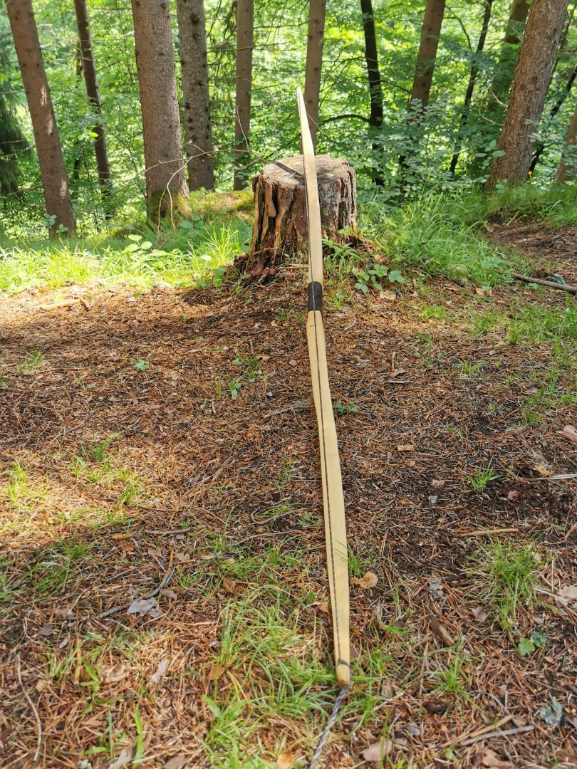

Nachdem ich hier länger nicht aktiv war, beginnt für mich die neue Bogenbau Saison.
Dabei ist mir allerdings aufgefallen, dass ich euch das Ergebnis meines Erstlingswerks von hier: viewtopic.php?f=15&t=32922&p=592631#p592631 vorenthalten habe.
In der Zwischenzeit hab ich mich an 2 weiteren Bögen versucht, die es mir leider beim Trocknen so verzogen hat, dass ich als Anfänger damit nichts mehr anfangen konnte.
Nun aber zu meinem ersten Bogen, der schon das ganze Jahr über wunderbar schießt:
- Hartriegel
- 36# 28"
- Gewicht inkl Sehne: 620g
- Länge 175cm NtN

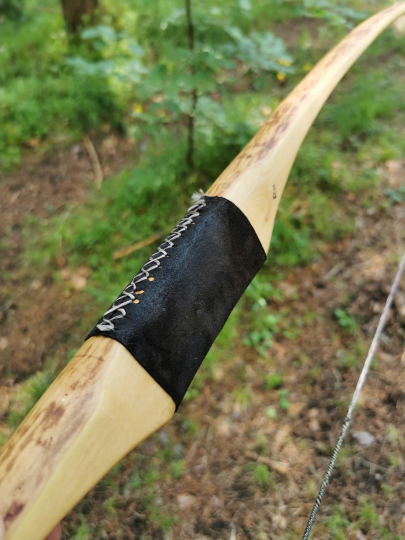

- Griff: Leder von einer alten Lederjacke
- Finish: 5x Leinöl
- Sehne: Dacron 12 Strang

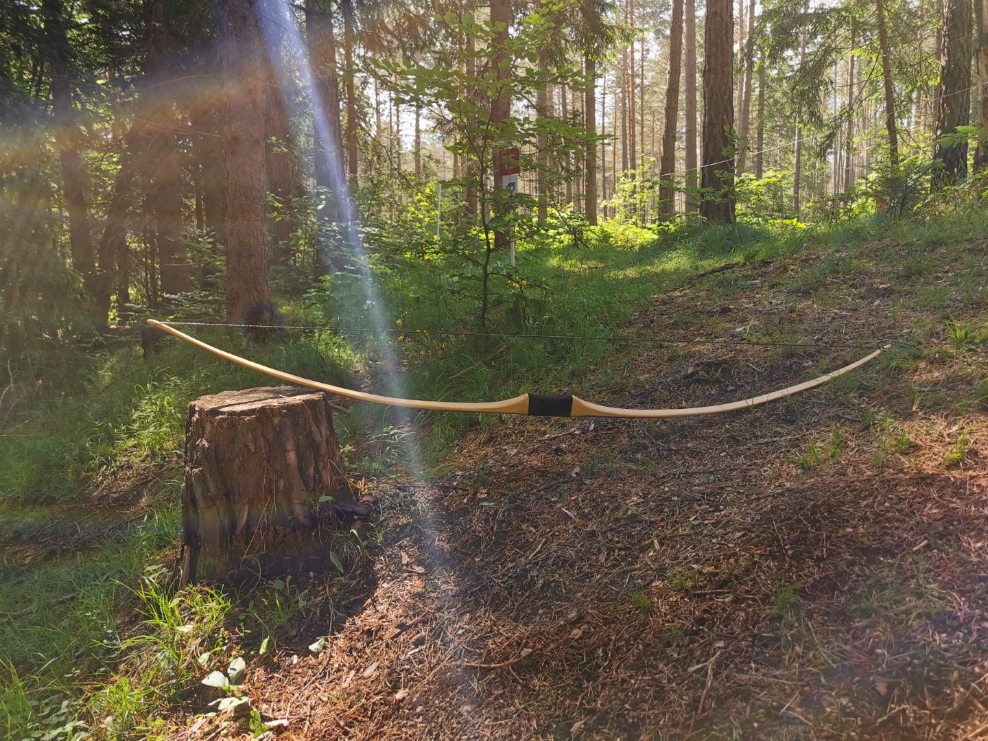

Klassich schlicht, so wie ich es mag. Der obere Wufrarm etwas steif aber sonnst gut.
Kannst für den Ersten wirklich zufrieden sein :)

Gut gelungenes Erstlingswerk! Schöne Griffform und harmonische Fadeouts und wenn er gut schießt und schon eine Saison hält, kann der Tiller nicht so schlecht sein! Gratuliere, lG Stephan

Servus, ja gefällt mit auch sehr gut. Kannst du noch ein Bild vom abgespannten Bogen von der Seite machen.

Da schließe ich mich meinen Vorrednern an! Schöne Griffform, elegante Fades, oberer Wurfarm sieht zu steif aus. Ich hätte jetzt darauf getippt, dass die Pfeile über die Hand schrammen, da du ihn aber schon die ganze Saison schießt, wird das wohl nicht der Fall sein.
Die Tips kannst du deutlich schlanker gestalten.
Alles in allem, beide Daumen hoch!

Zu dem steiferen oberen WA. Es sieht für mich so aus als würdest du sehr hoch einnocken. Das hatte ich auch mal bei einem Bogen. Mir war gar nicht aufgefallen das der oberen WA stärker war. Was mir allerdings aufgefallen ist das ich den Nockpunkt ca 2,5cm nach oben versetzt setzen musste damit die Pfeile gut rausgingen.

Beim nächsten Hartriegel noch der Tipp: Bau ihn schlanker, dann sparst im gesamten nachher einiges an Masse.
Hätte ihn vor allem im Bereich der letzten 2/3 der WA um 5-10mm schmaler gemacht.
