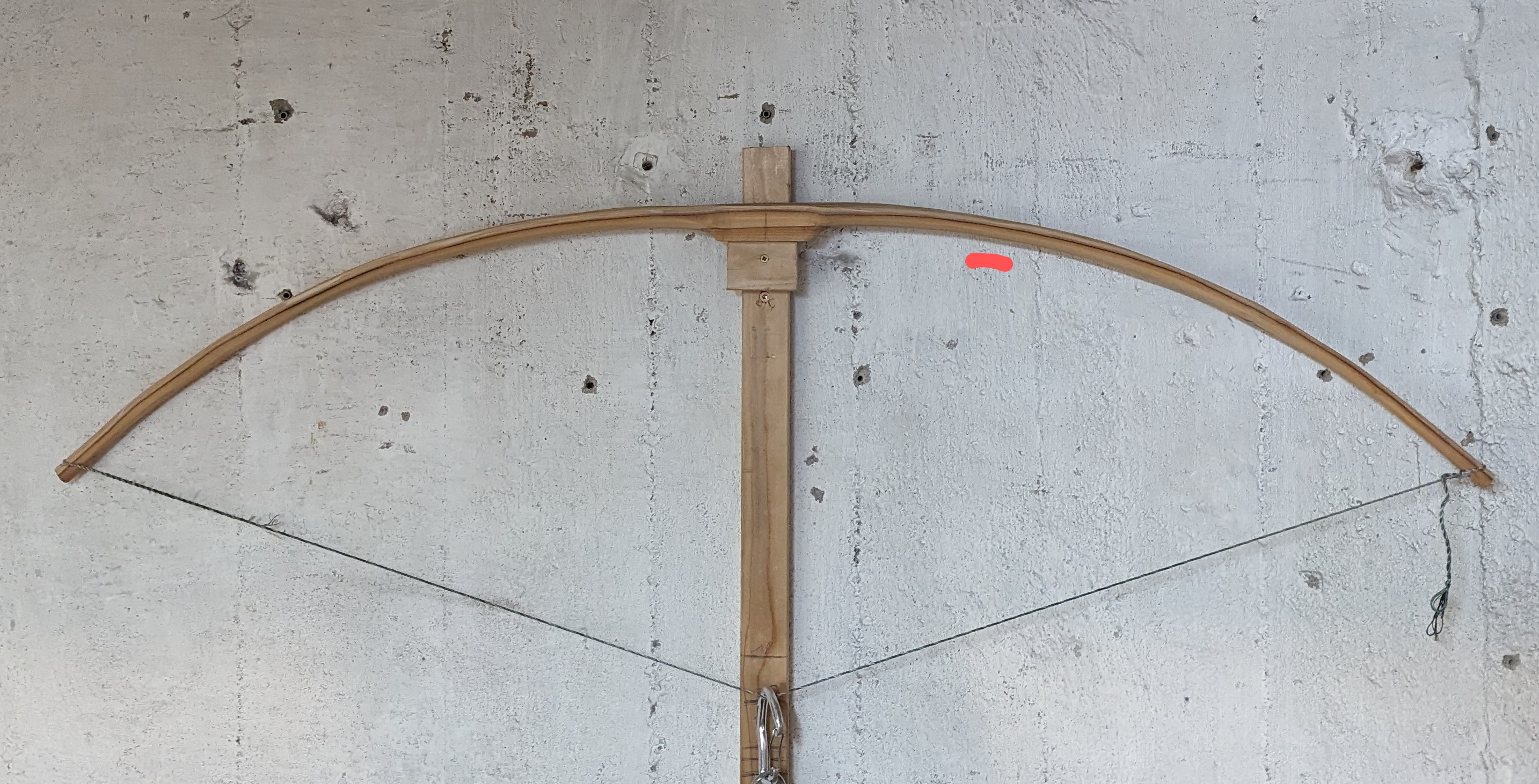

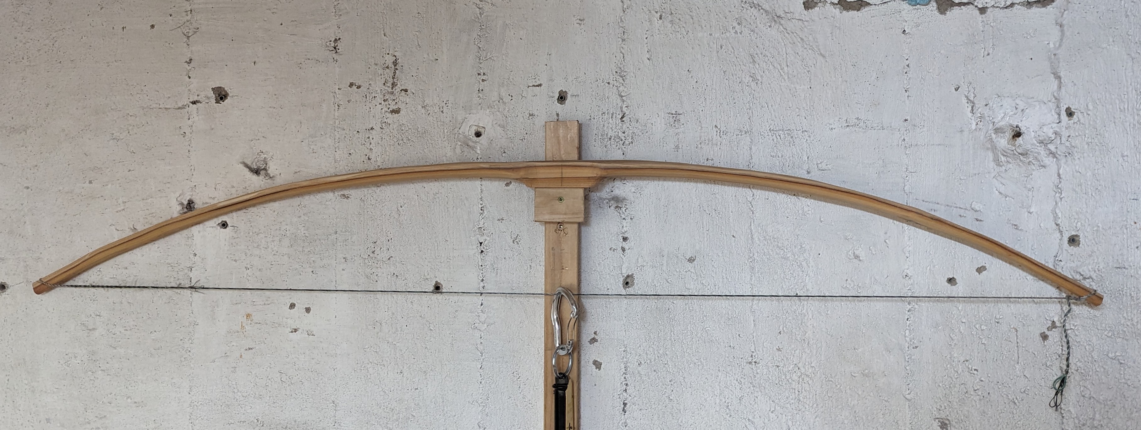

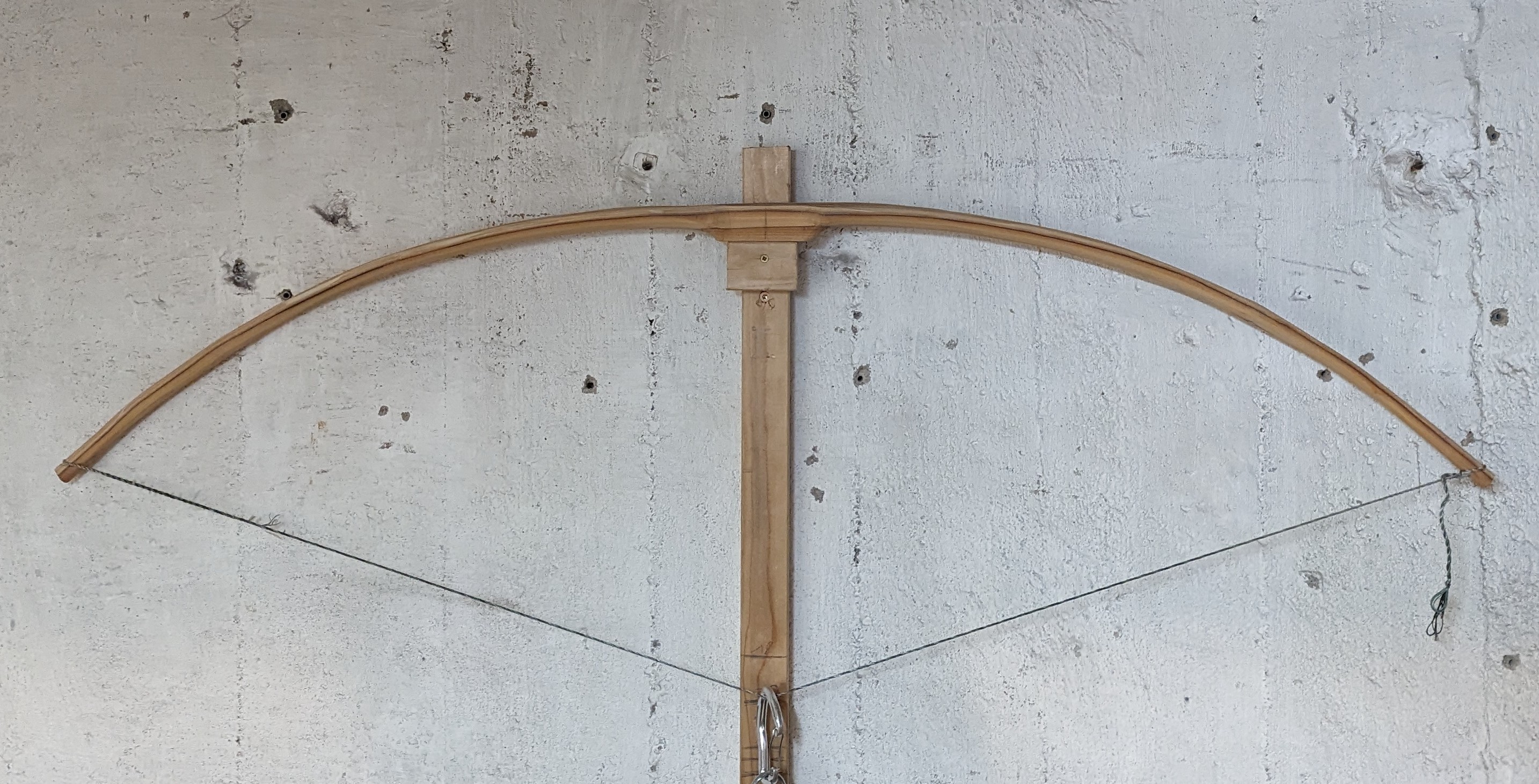

So langsam nimmt das aktuelle Eiben Stück Formen an :) .
Der Bogen ist auf Standhöhe und auf dem Auszugsbild bei 48# @ 20".
Beim Tiller bin ich mir nicht so ganz sicher.
Zum Beispiel die markierten Stelle. Erst hab ich gedacht das es dort noch etwas mehr biegen sollte. Wenn ich mir das aber genauer anschaue kippt der Rücken an der Stelle etwas ( nicht die einzige Stelle). Wenn ich diesen dunklen Streifen zwischen Splint und Kern isoliert betrachte passt es für mich wieder.
Sieht jemand irgendwelche Stellen bei denen Handlungsbedarf besteht?
Sonst würd ich jetzt als nächstes erstmal die Tips von jetzt 1,5 auf 1cm Breite bringen. Vielleicht kommen die Enden dann noch etwas. Ansonsten die letzten 20cm beidseitig ein kleines bisschen mehr biegen lassen und dann einfach gleichmäßig bis zum Vollauszug runter tillern.
Grüße, Daniel
Beiträge: 6784
Hat gedankt: 274 Mal
Hat Dank erhalten: 401 Mal
Re: Eibe Tauglichkeits test
Rechts isser ab Mitte WA zu den Tips zu steif, ansonsten sieht das schon ziemlich gut aus.

An der Stelle ist ein Ast, werde versuchen ein paar cm davor anzufangen noch etwas mehr Biegung rein zu bringen.

Nachdem ich gestern angefangen habe den rechten WA etwas zu schwächen. ( Vielleicht zwei bis drei züge mit der Ziehklinge) ist mir der Bogen dann beim mehrmaligen Pumpen auf vielleicht 15" gebrochen. Ca 10cm vor der Aststelle im rechten WA ungefähr dort wo ich im vorherigen Post die Stelle mit dem roten Pfeil markiert habe.
Ich denke das ich damit den Eignungs Test der Eibe als abgeschlossen betrachten kann.
Auf jeden Fall im Bezug darauf einen Selfbow bauen zu wollen.
Der Bruch von dem Laminiertem Bögen ist ja erstmal auf einen Fehler beim verkleben zurück zu führen.
Deswegen werde ich dem wohl noch mal eine Chance geben.
Ich denke das der Tiller ja nicht soo schlecht aussah und die Belastung beim Bruch von vielleicht 30# bei den 15" Auszug schon eindeutig dafür sprechen das das Holz einfach schlecht ist.
