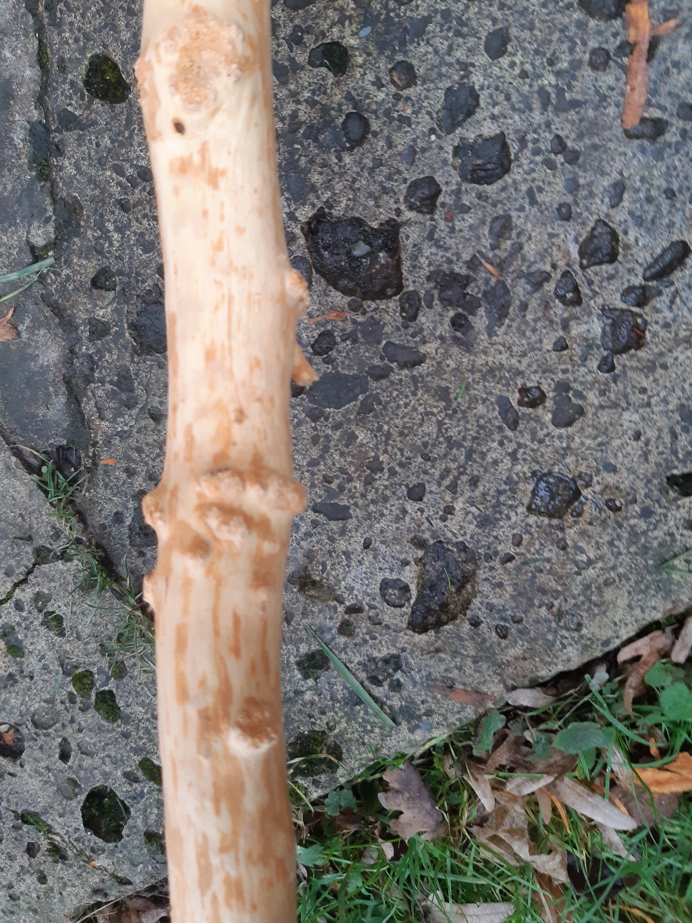

So dieses Jahr mal wieder Bergulme. Zusätzlich noch eine Quitte die direkt hinter meinem Gewächshaus im Wald steht. Die Quitte hat wahrscheinlich einen Virus? Oder ähnliches? Und beim zerbrechen von Ästen sind rötliche Einschlüsse zu erkennen. Wahrscheinlich lieber verwerfen?

Auf keinen Fall verwerfen! Das Sap Turnier ist genau für sowas da. Jede Quitte die ich bisher gesehen habe, hat irgendwelche Knubbel auf der Rinde...

Gut die Quitte bleibt. Beide mal entrindet und versiegelt. Die Quitte hat oben nur 2cm Durchmesser und wird im ganzen getrocknet. Bin gespannt was das wird mit all den Knubbeln.

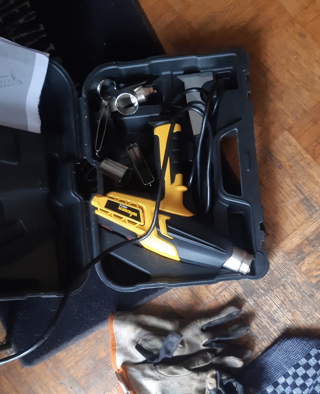

So mein zweiter Versuch etwas zu Spleißen. Was sagen denn die Experten kann das so halten? Es kommt oben und unten noch was drauf. Leider ist der Einschnitt beim anpassen etwas eingerissen :-[ Gesägt habe ich mit der Japansäge. Die dünnen Dinger schlafen zur Freude meiner Frau seit zwei Nächten im Wohnzimmer ;D. Heute habe ich sie noch zwei mal ca 30min bei 350°mit der hlp getrocknet.
Verwendetes Werkzeug:
Säge habe ich vergessen.
