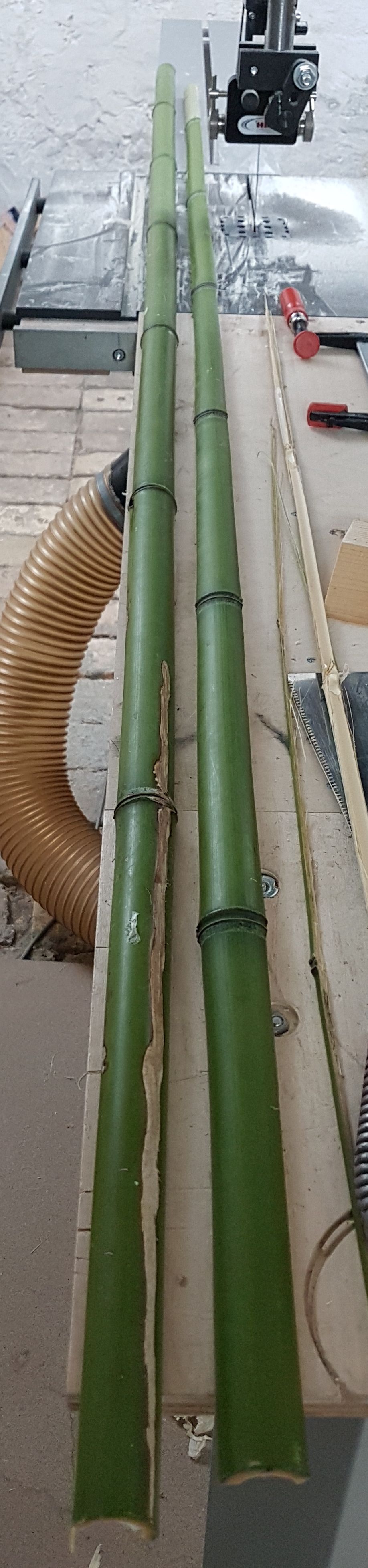

Bambus mit altem Messer gespalten, ging einigermaßen OK, obwohl die Gefahr dass der Spalt rausläuft immer gegegeben ist. Die Hälften sind aber beide noch ausreichend breit um als Backing Verwendung zu finden.

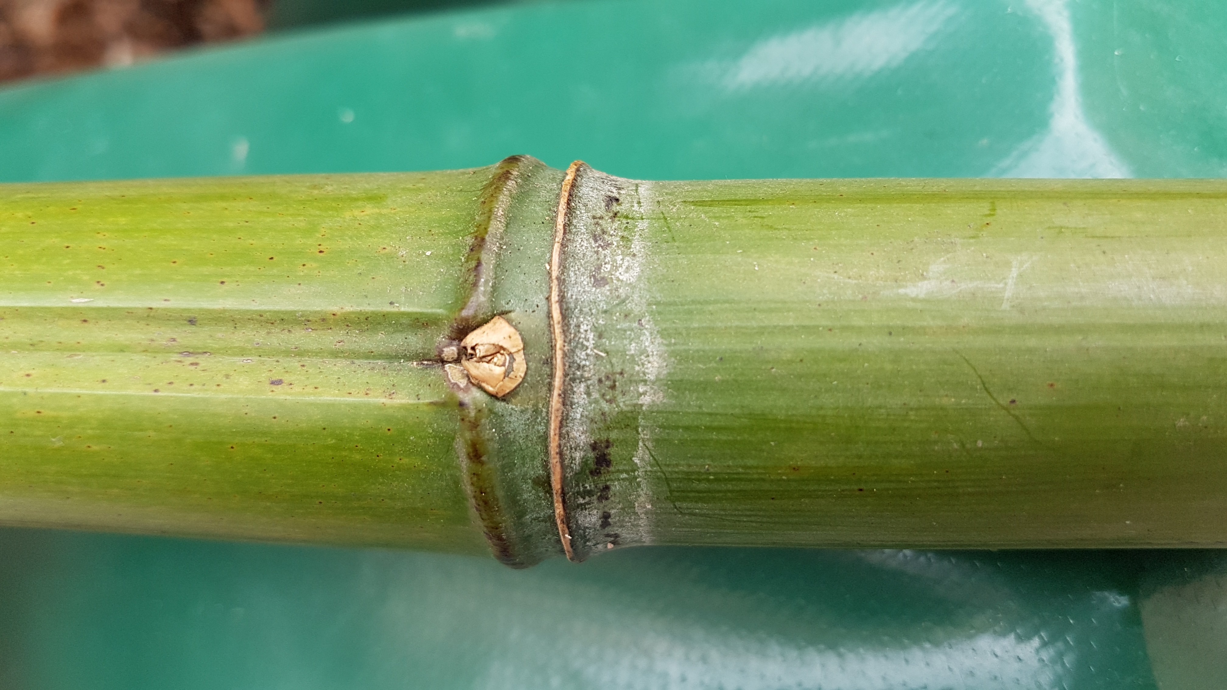

Der Bambus hat wechselständig Blätter und eine einbuchtung über die gesamte Nodienlänge
hier sind die Bambushälften auf ca. 200 cm abgelängt

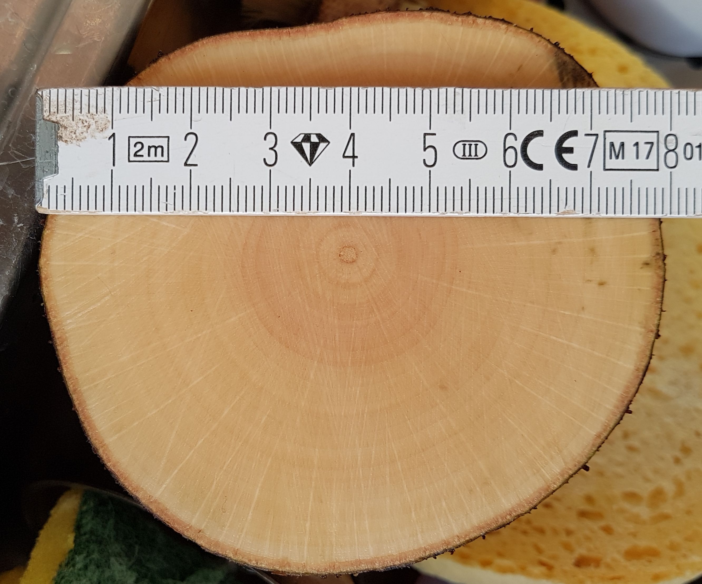

Hainbuche Anschnitt

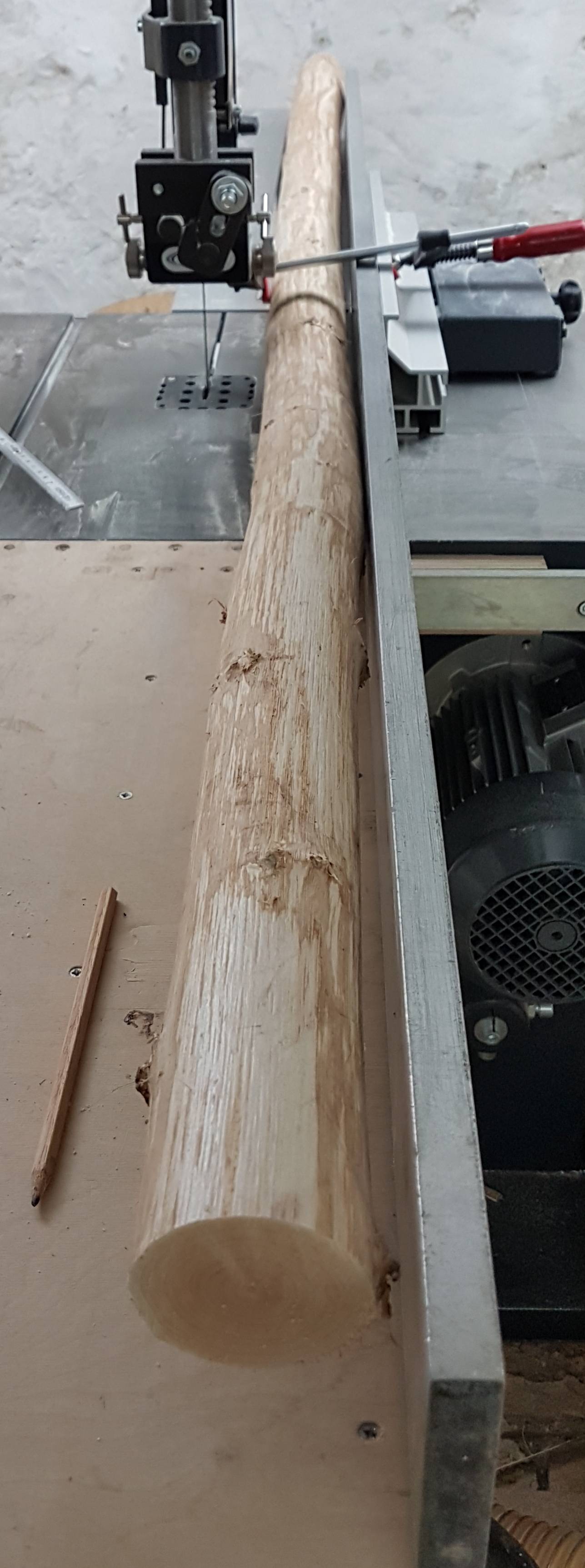

Gestern hatte ich Hasel und Hainbuche geschält und die Hainbuche in Laminate zersägt - immer wieder erschreckend wie wenig Holz übrig bleibt (Foto hiervon kommen morgen).
Heute dann die Form hergestellt und die Haselnuss zersägt. Eine Hälfte müsste für einen warbow reichen aus den anderen Hälfte gab es ein Laminat (noch deutlich mit Übermaß - das Zeuch muss erstmal trocknen).

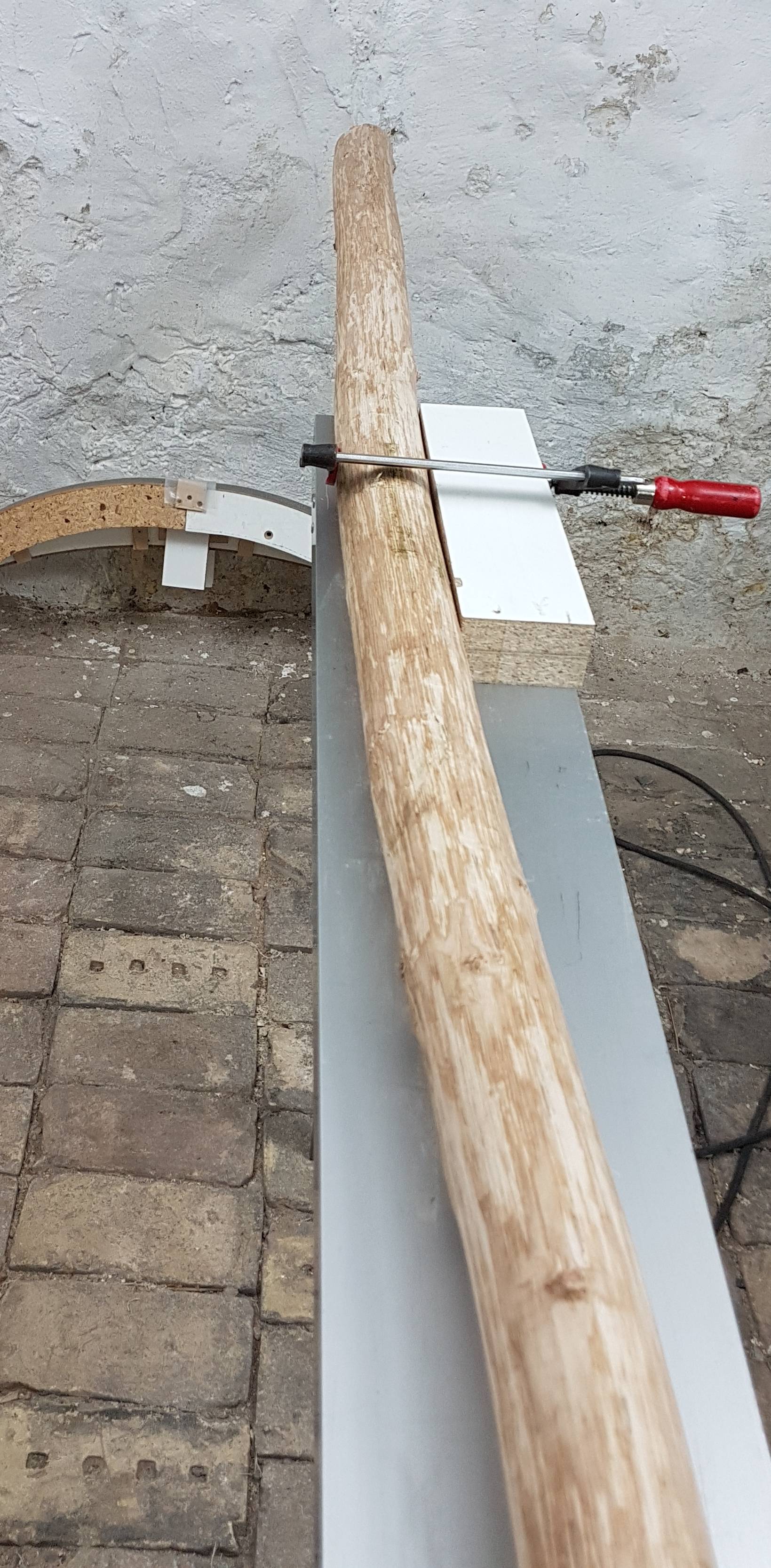

hier habe ich die Flucht für den Hasel gepeilt

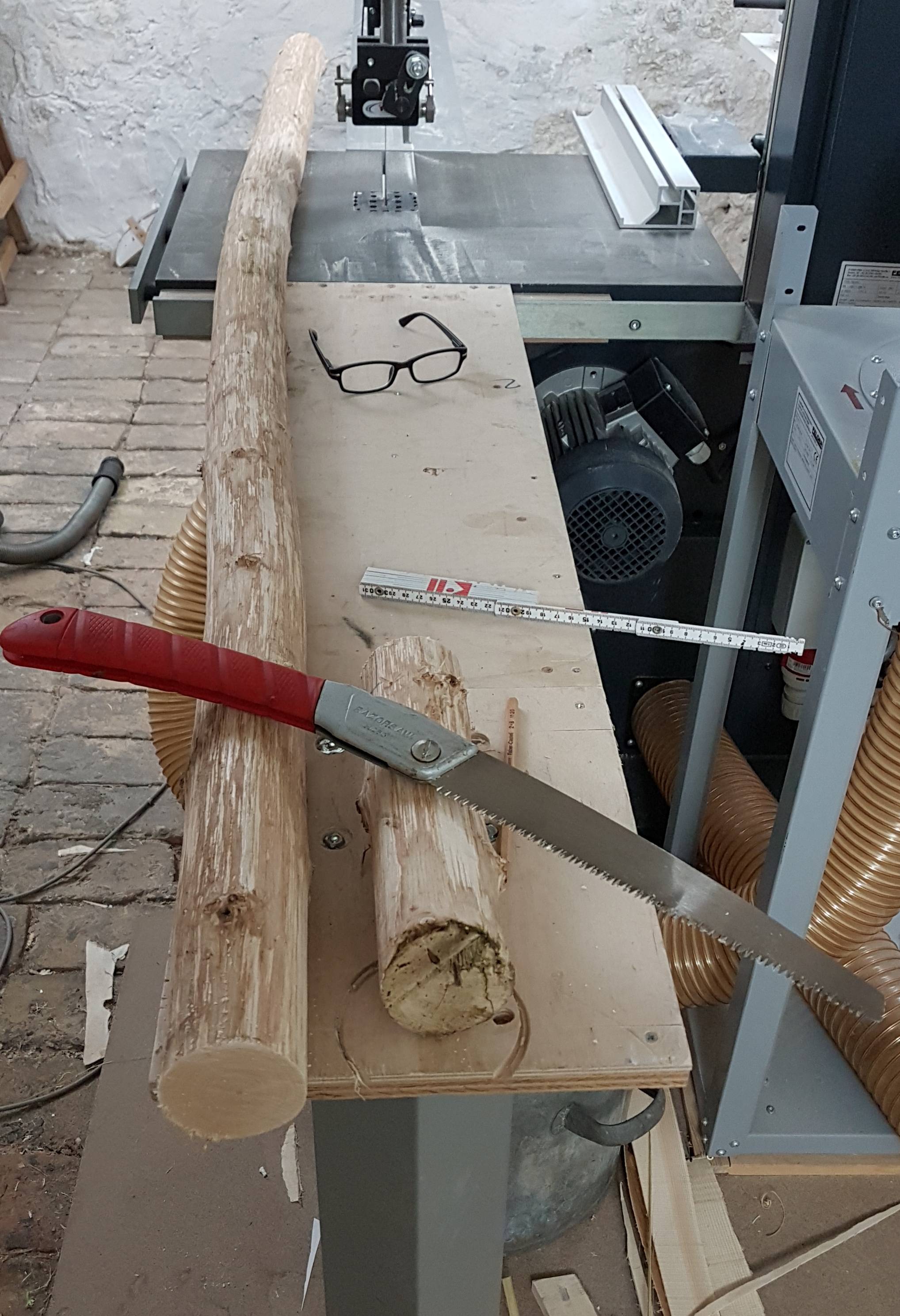

Hasel auf 206 cm abgelängt (hier sieht man jetzt auch meine Säge für nasses Holz)
Ich klemme bei solchen nassen Rundhölzern seitlich eine Sägehilfe dran, damit sich der Stamm beim sägen nicht allzu sehr verdreht
