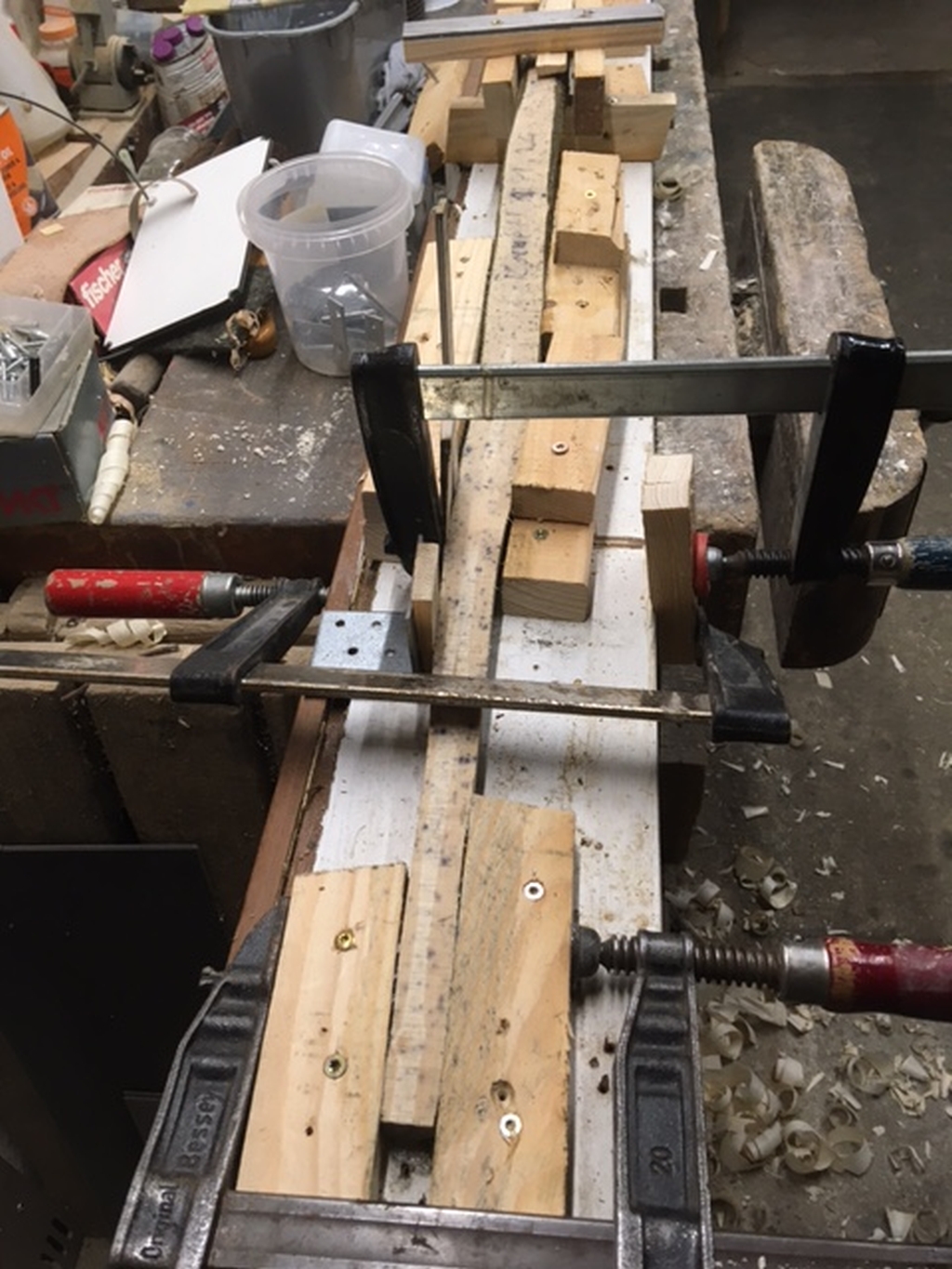

Gestern Abend habe ich festgestellt, dass die Schraubzwinge, mit der ich den Stave
in Form gezwungen habe, direkt auf dem frisch geschnittenen und versiegeltem Bogenbauch
Aufliegt. Darunter ist es richtig schwarz. So vermute ich, dass die Gerbsäure von der Kornelkirsche
+ Wasser und Weißleim in Verbindung mit Eisen. Zum Beispiel Abrieb vom ganz frischen Bandsägeblatt diese schwarzen Punkte verursachten. Deshalb habe ich einen Rest von der Kornelkirsche der zwar schon etwas angetrocknet war mit einem Eisennagel eingerieben und versiegelt. Siehe da der wurde auch schwarz an den Stellen. Nicht so stark aber eindeutig.
Ich werde es jetzt doch lassen den Stave noch mal abzuziehen und frisch aufzuspannen.
Danke für eure Meinungen.
Test mit Abschnitt. Unter der Zwinge

Ich denke auch, dass es kein Schimmel ist.
Pilze brauchen neben der richtigen Temperatur und viel Wasser eben auch Sauerstoff zum Wachstum. Innerhalb von wenigen Stunden wäre, gerade nach dem Versiegeln mit Leim und damit einem relativen Sauerstoffabschluss, eigentlich keine so schnelle Vermehrung und Sporenbildung zu erwarten.
Die Farbtönung der kleinen Punkte und der großen Fläche der Schraubzwinge sieht eigentlich auch sehr ähnlich aus. Wird sich bestimmt, wie Du vermutet hast, um eine chemische Reaktion handeln, aber sicherheitshalber würde ich die Flecken die nächsten zwei Tage doch nochmal genau beobachten.
