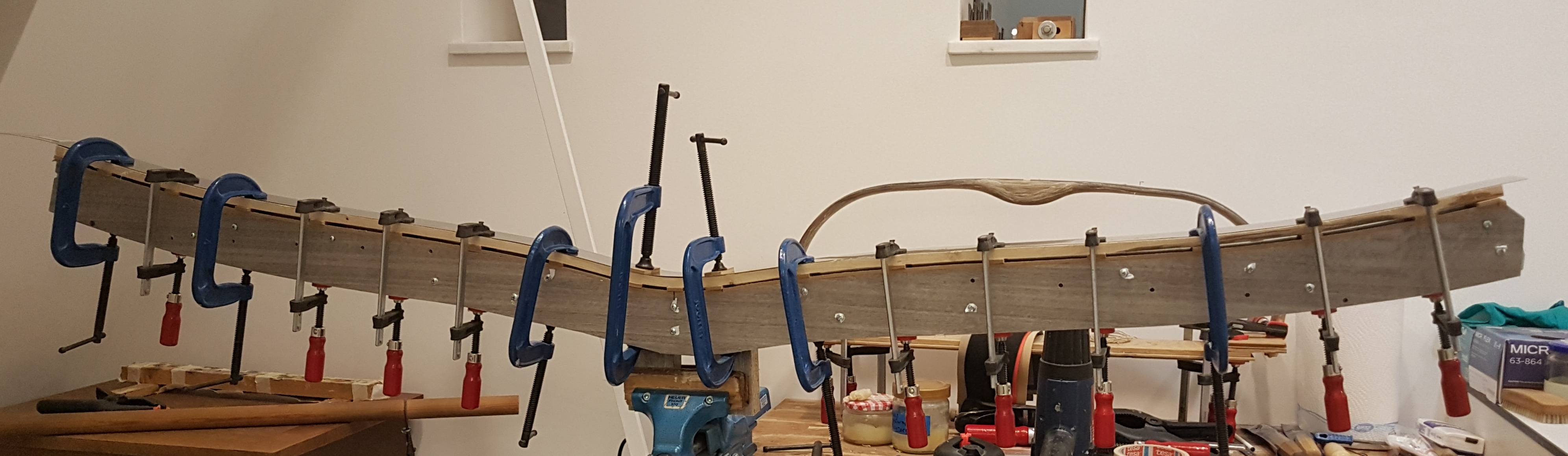

Heute habe ich ein Bambus-Laminat weiter bearbeite - bis auf ca. 3 mm Wanddicke reduziert und anschließend auf ein Brett gespannt. Vorgestern hatte ich ein Teststück auf einen Heizkörper gelegt und heute probehalber in der Dicke auf unter 3 mm reduziert. Das Zeuch wird bei dieser Trocknungsmethode extrem hart, also muss ich am besten den noch feuchten Bambus weitestgehend bearbeiten. Außerdem habe ich das Teststück mit der HLP (250° C) erhitzt und nach erkalten gebogen. Ich werde das Laminat nicht wärmebehandeln, da es zu schnell bricht.
Außerdem wurde ein Hainbuche-Laminat (Dicke ca. 12 mm) in die Form gebogen und anschließend mit der HLP (450° C) insgesamt ca. 10 Min. erhitzt. Morgen schaue ich nach wie gut die Biegung im Holz ist und behandle weiter mit Hitze.
die Form musste an einer Stelle nachgeschliffen werden
Der Bambus-Streifen hat sich etwas verzogen, aber unbedeutend
Das Werkzeug zur Bambusbearbeitung
die bisherigen Späne
Bambus auf Brett geschraubt
Bambus Teststück 2,8 mm dick
bei dieser Biegung sind die ersten Bambusfasern gerissen
bei dieser Biegung ist das Teststück am Ende
Das Hainbuche Laminat Nr. 1 ist recht gerade und hat sich seit vorgestern nicht verzogen
Äste und das aktuelle Gewicht
Äste, insgesamt aber nur wenige sehr kleine Totäste. Die großen Äste waren vital
ein Rest vom Markanal
Viele Aststellen in diesem suboptimalen Laminat
Hainbuche in die Form geföhnt HLP 350° C

Vorhin habe ich das grob geschnittene Hasellaminat in der Dicke etwas vereinheitlicht (damit es in etwa gleich trocknet) und mit Hilfe der HLP (450° C) flach auf einen Balken gezwungen.
Das Hainbuche-Laminat hat die Biegungen schon ganz gut angenommen und seit gestern 30 g Wasser verloren.
Hasel mit allen Wellen
Hasel eingespannt
Hasel eingespannt
Hainbuche ausgespannt
Hainbuche wieder eingespannt
Beiträge: 6827
Hat gedankt: 285 Mal
Hat Dank erhalten: 414 Mal
Re: Saplingbow 16, Neumi, Bambus, Hainbuche und Hasel
Beide Laminate hatte ich gestern ein weiteres mal mit der HLP erhitzt.
Die Hainbuche hat weitere 40 g Wasser
Das Hasel-Laminat hat in ca. 24 Std. 113 g Wasser verloren - das ist soviel
