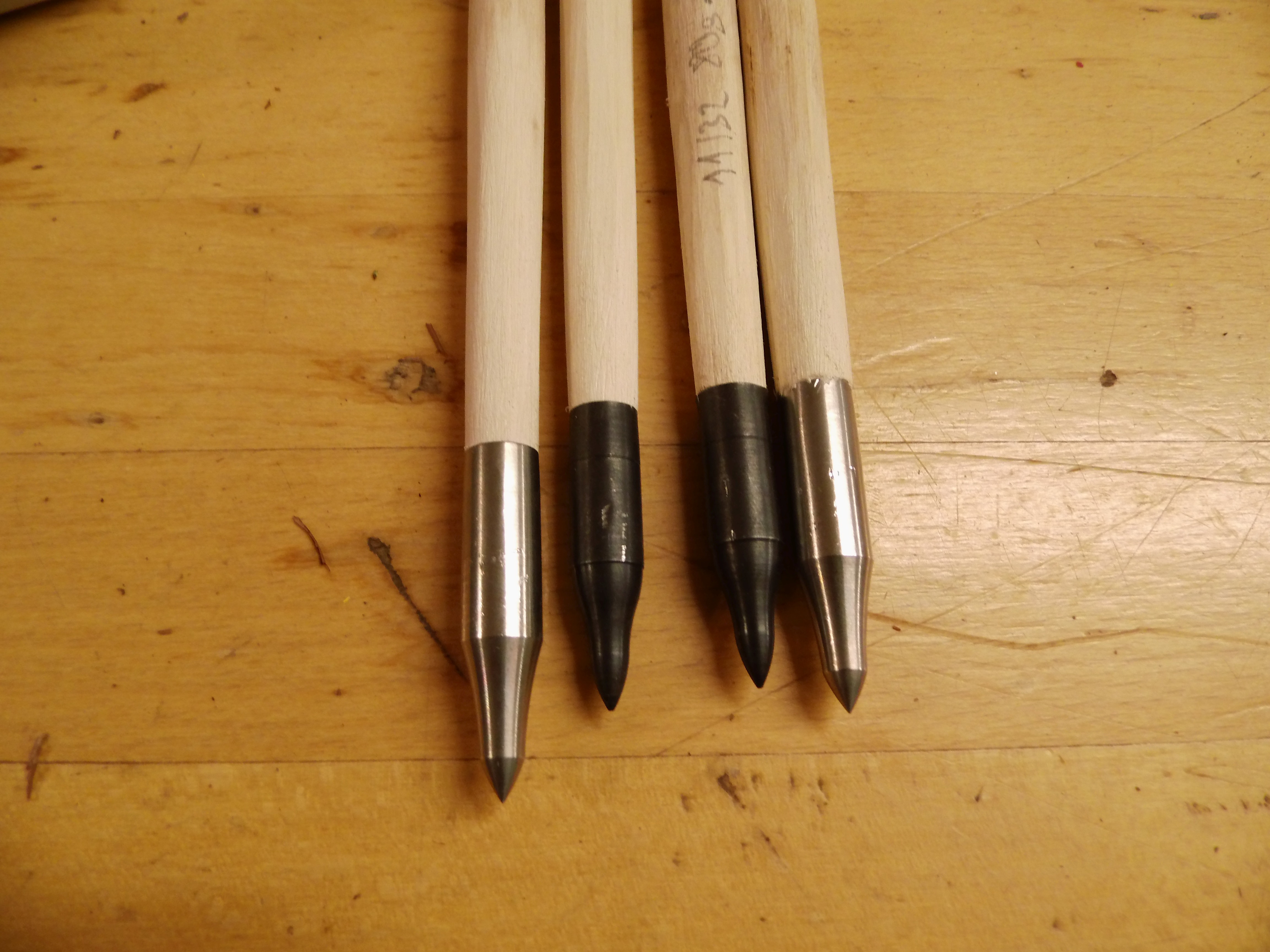

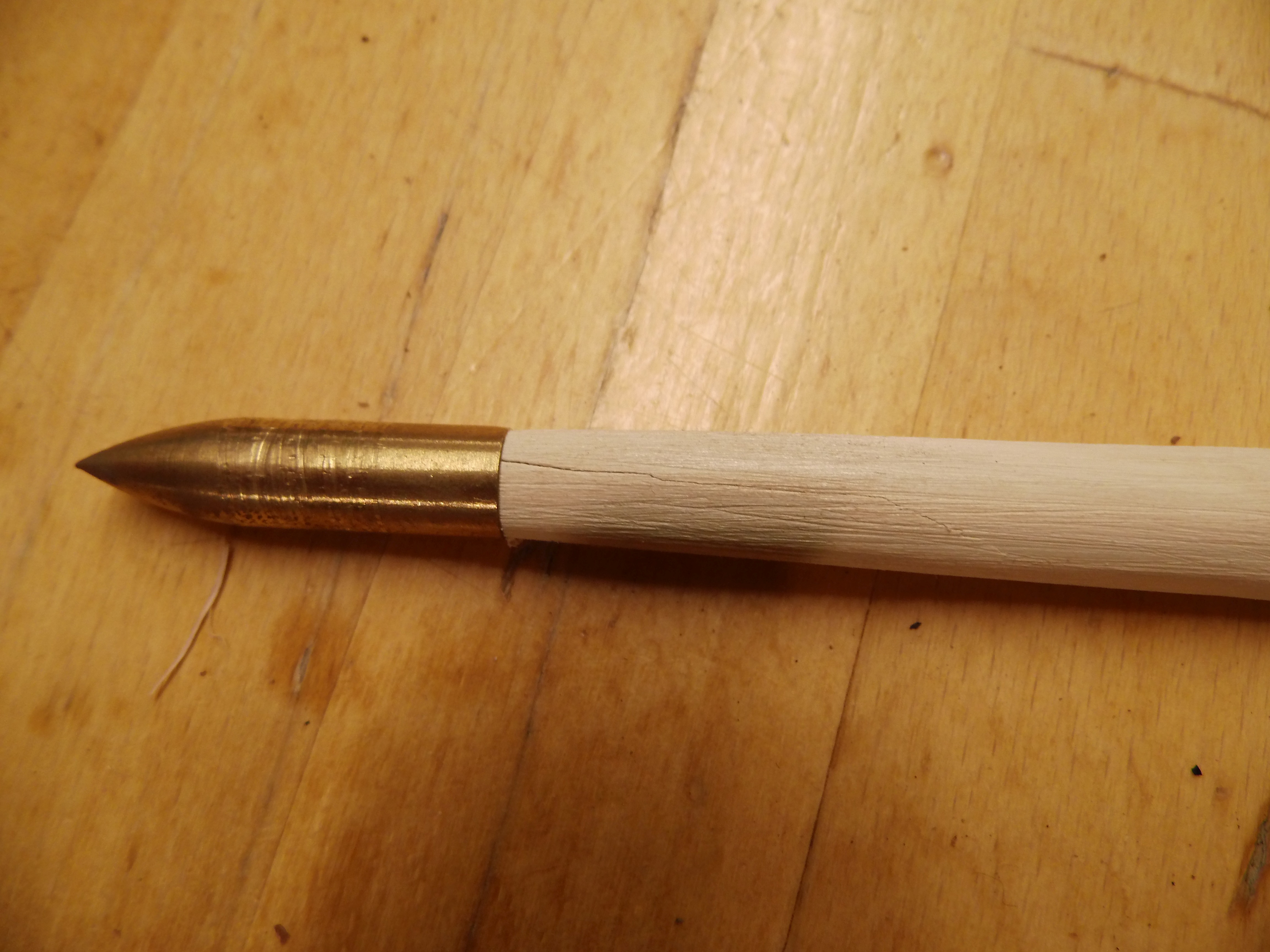

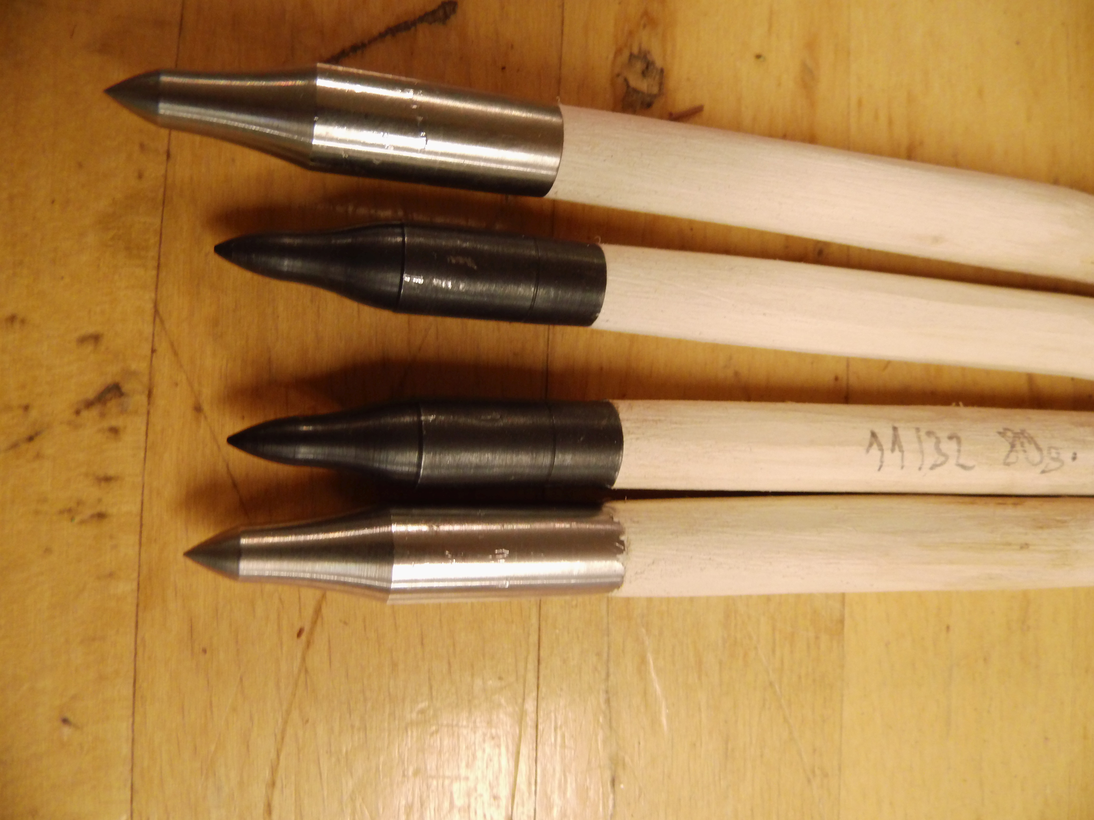

ich habe gestern die spitzen angebracht. ich habe dabei schraubspitzen verwendet. bei 4 pfeilen hat das gut geklappt. jetzt muss sich nur noch zeigen ob sich wieder welche lösen... benutzt ihr noch zusätzlich kleber wenn ihr schraubspitzen nutzt?
bei einem pfeil ist der schaft gebrochen. ich hoffe das kann man auf dem bild sehen. bei dieser verwendeten spitze habe ich gesehen dass das schraubgewinde durchgängig bis zum ende lang ist. bei den anderen spitzen war das schraubgewinde nur kurz und direkt vor dem konus. kann es daran liegen oder hab ich etwas falsch gemacht?

Vielleicht etwas zu fest angezogen beim draufschrauben - nach fest kommt ab;-)

Was ich noch bemerkt habe, ist das es bei den veschiedenen Anbietern von Spitzen durchaus Unterschiede im Innendurchmesser
und auch im Innengewinde gibt. Die Spitzen mit kurzen flachen Gewinde sind bei mir auch schnell verschwunden.Den Pfeilschaft-
komprimierer kann ich morgen mal fotografieren, den hab ich mal direkt in einem Bogenladen gekauft, bestimmt schon 15 Jahre
her.Begradigen tue ich mit Hitze die grossen Knicke und die kleineren auch mit viel Druck mit was hartem drüber rollen.

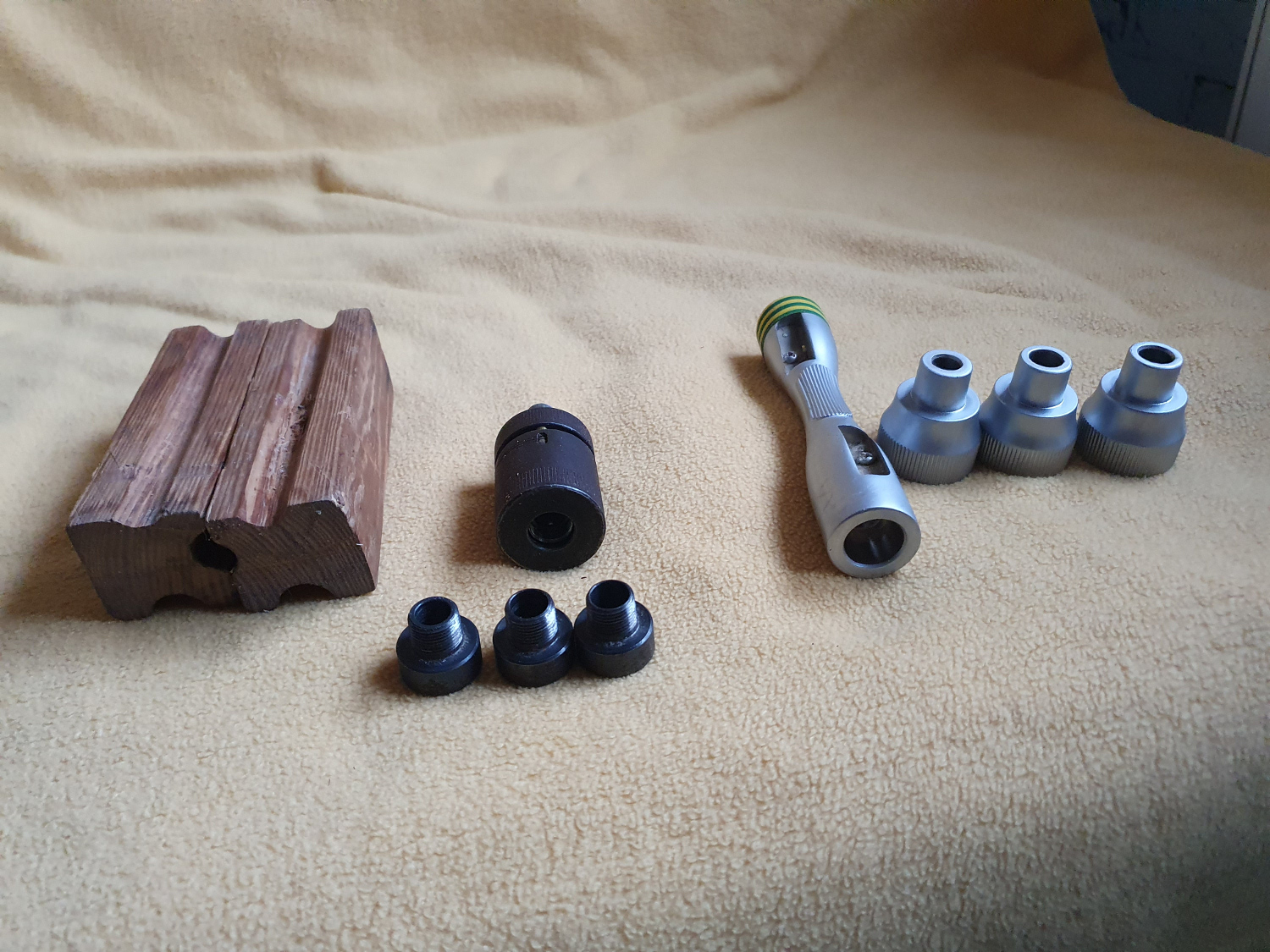

Hier meine Pfeilbau Utensilien: Meine Erfahrungen sind aber dahin gegangen, das ich meine Pfeilschäfte nur noch aus Spaltholz , Bretter oder Leisten, mache
weil die Pfeile aus Schößlingen immer wieder krumm wurden.

Eine Sache hab ich noch wegen der Spitzen. Bei mir hat auch noch gut funktioniert, die Spitzen vor dem Aufbringen zu
erhitzen, dann wird der Innen durchmesser etwas größer und beim Abkühlen schrumpft die Spitze fest.Dann kann der Schaft
ein wenig dicker sein, wenn du sowieso verschiedene Spitzen hast, kann man besser variieren. Wenn Kleber: muß der dann aber auf den Schaft und die Spitze nur mit Zange greifen. Sehr viel Zeit ist dann auch nicht, also Vorbereitung ist alles.
