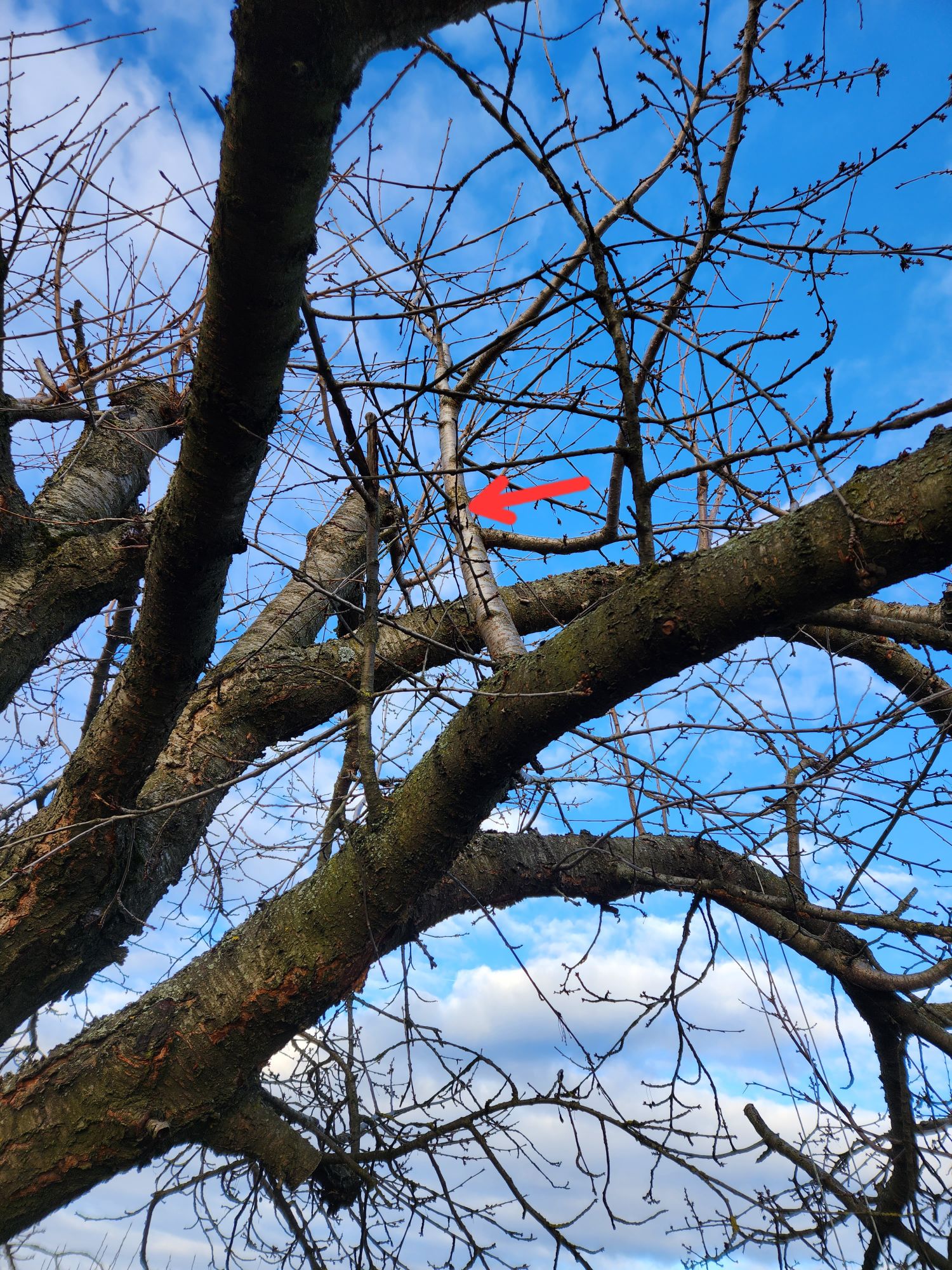

Ich bins heute auch am frühen Nachmittag angegangen. Mein Vater hat für mich bei einem Bekannten klar gemacht, dass ich etwas Kirschholz auf seiner Plantage ernten darf.
Somit ist mein Plan für heuer aus dem Kirschholz was zu machen. Da sowieso klar war um welches Holz es sich handelt hab ich vergessen Fotos von Knospen und Blättern zu machen.
Die beiden Rohlinge vom ersten Baum sind stark verastet und ungerade, aber da es sich um eine Plantage handelt war mir schon im vornherein klar dass es eine Herausforderung wird. Beim zweiten Baum durfte ich dann noch einen dickeren Ast ernten. Da sollte man schon was draus machen können 😊.

Da hast du ein paar richtig schöne Stücke, genau das richtige für's Sap Turnier 👍
Gutes Gelingen!

fka hat geschrieben: 01.01.2024, 17:55 Da hast du ein paar richtig schöne Stücke, genau das richtige für's Sap Turnier 👍
Gutes Gelingen!
Schön würd ich die ersten beiden nicht nennen aber das richtige fürs Sap würd ich auch sagen 😉.

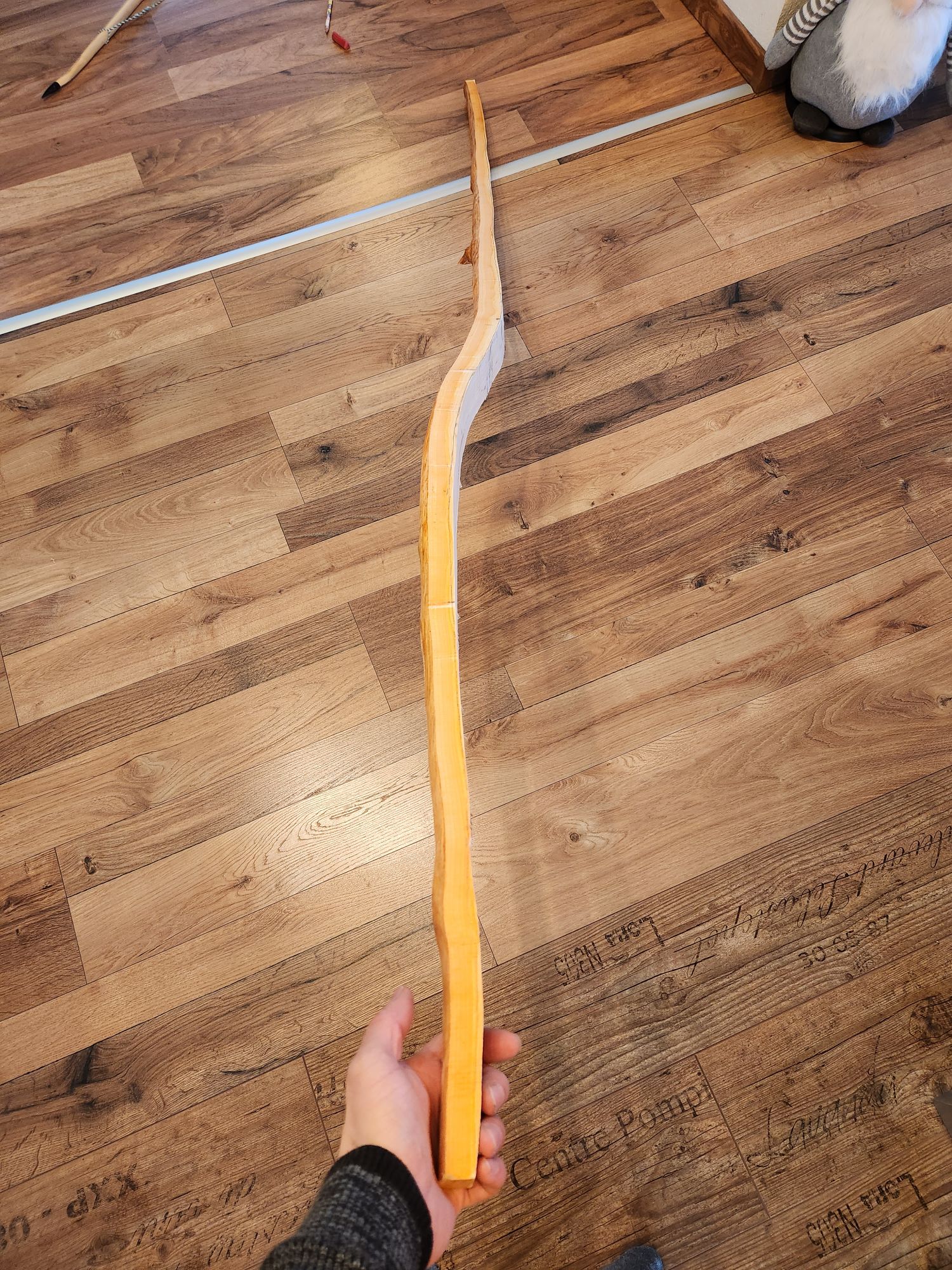

Nachdem es meiner Frau mitte der Woche ein stück Holz in der Bandsäge gefangen hat und das Band der Bandsäge dabei verbogen wurde, hatte ich momentan befürchtet auszuscheiden weil das Holz zu verastet und vermutlich auch zu verdreht ist um anderwaltig damit arbeiten zu können. Gestern hab ich aber einfach mal versucht das Band wieder gerade zu biegen, mit Erfolg. Somit konnte ich heute mal anfangen weiter zu arbeiten. Als erstes hab ich mir den wohl schwierigsten Stave genommen. Den Wassertrieb der am stärksten verastet und auch noch stark geschlängelt ist.
Also erstmal geschaut welche Seite eine brauchbare Sehnenlage zulässt ohne die dicken Äste drin zu haben.
Jetzt hab ich beschlossen in den sauren Apfel zu beißen und ihn deflex zu nehmen. Zuerst die grobe Masse mit der Bandsäge entfernt und dann entrindet. Da er am dünnen Ende nur 3cm dick ist und ich einen ELB-Stil Bogen bauen will, hab ich mich nicht getraut bis auf den Markkanal zu gehen sondern hab ihn nur ein wenig verjüngt. Ich hoffe er reißt nicht am Rücken 😬. Zum Schluss hab ich noch entschieden ihn auf ein Brett zu spannen um den deflex ein wenig zu entschärfen. Ich fürchte nur dass sich die Sehnenlage dabei auch stark verändern könnte. Mal schaun was dabei raus kommt...

Wow, da gehört schon eine gehörige Portion Phantasie zu, um in deinen Rohlingen einen Bogen zu erkennen.
Gutes Gelingen wünscht: Mühle

Schwieriges Stück,
besorg dir auf jeden Fall noch einen anderen Sapling von einem anderen Holz als Backup, mache ich immer so.

Mühle hat geschrieben: 06.01.2024, 12:38 Wow, da gehört schon eine gehörige Portion Phantasie zu, um in deinen Rohlingen einen Bogen zu erkennen.
Ja absolut 😅😂 Danke 😊
schnabelkanne hat geschrieben: 06.01.2024, 15:05 Schwieriges Stück,
Naja bei mir ist die Zeit sowieso immer knapp also denk ich mir ich probiers einfach und wenns nicht sein soll ist es hald nix. Und Rohling 3 sieht ja eigentlich nicht schlecht aus.
