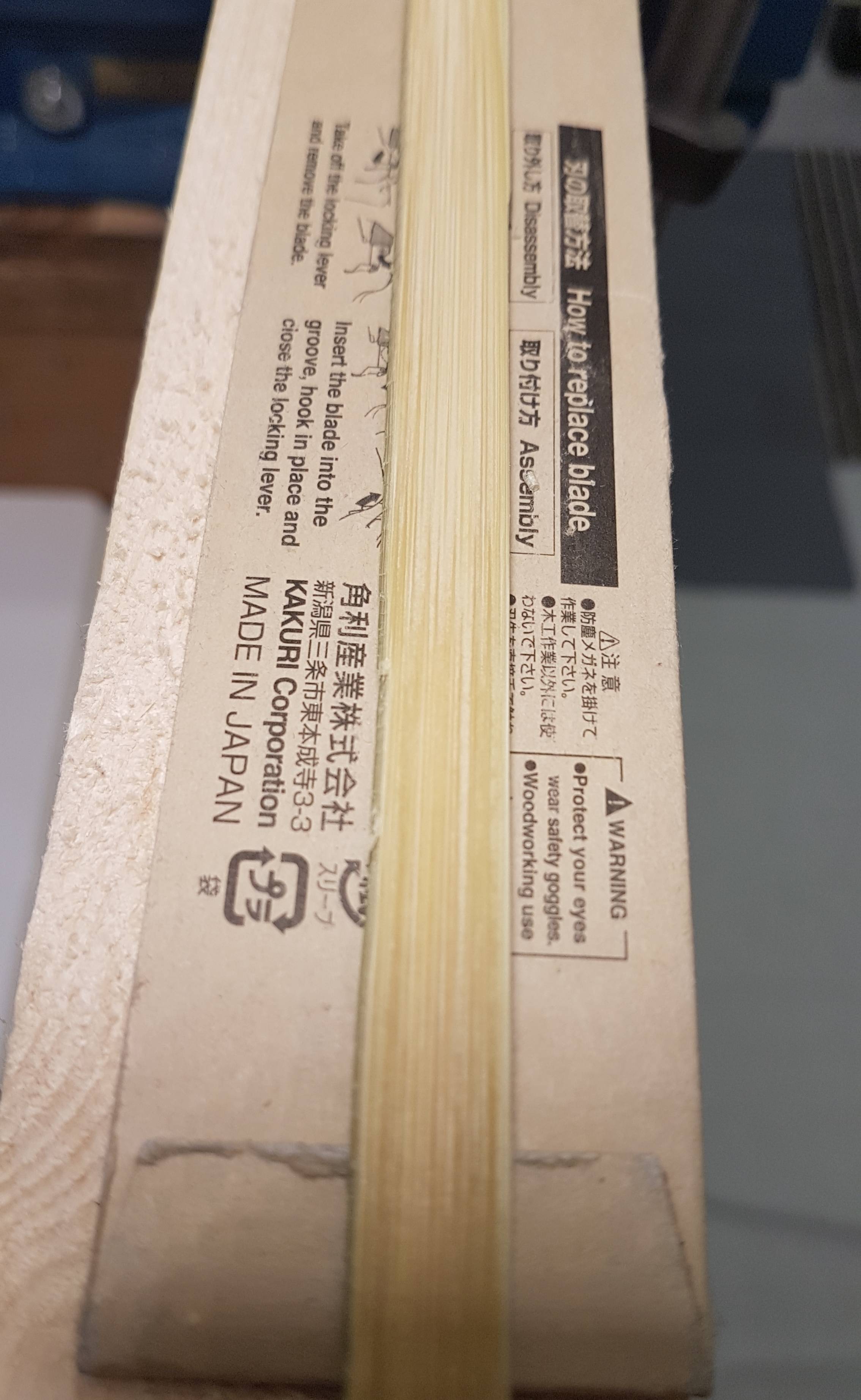

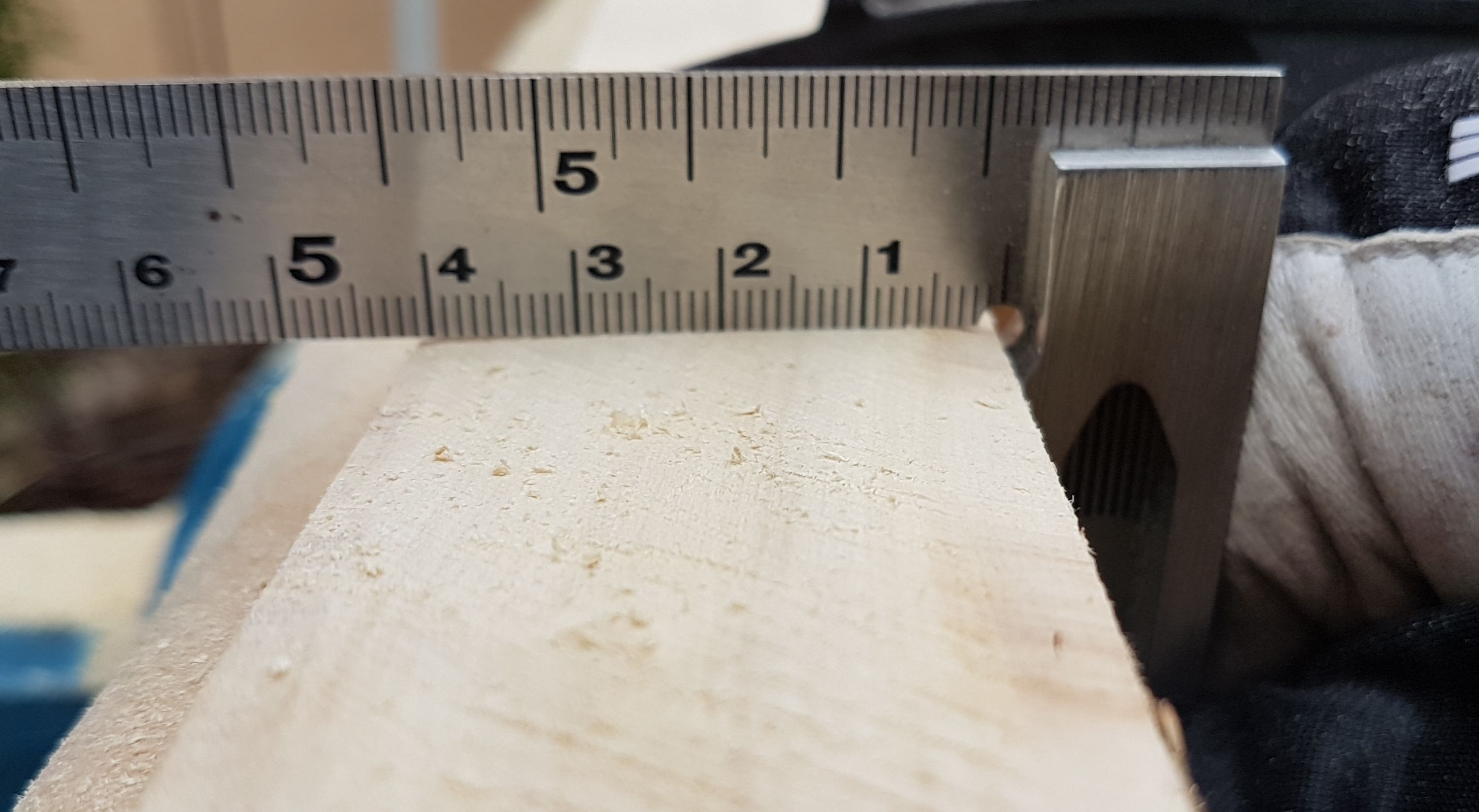

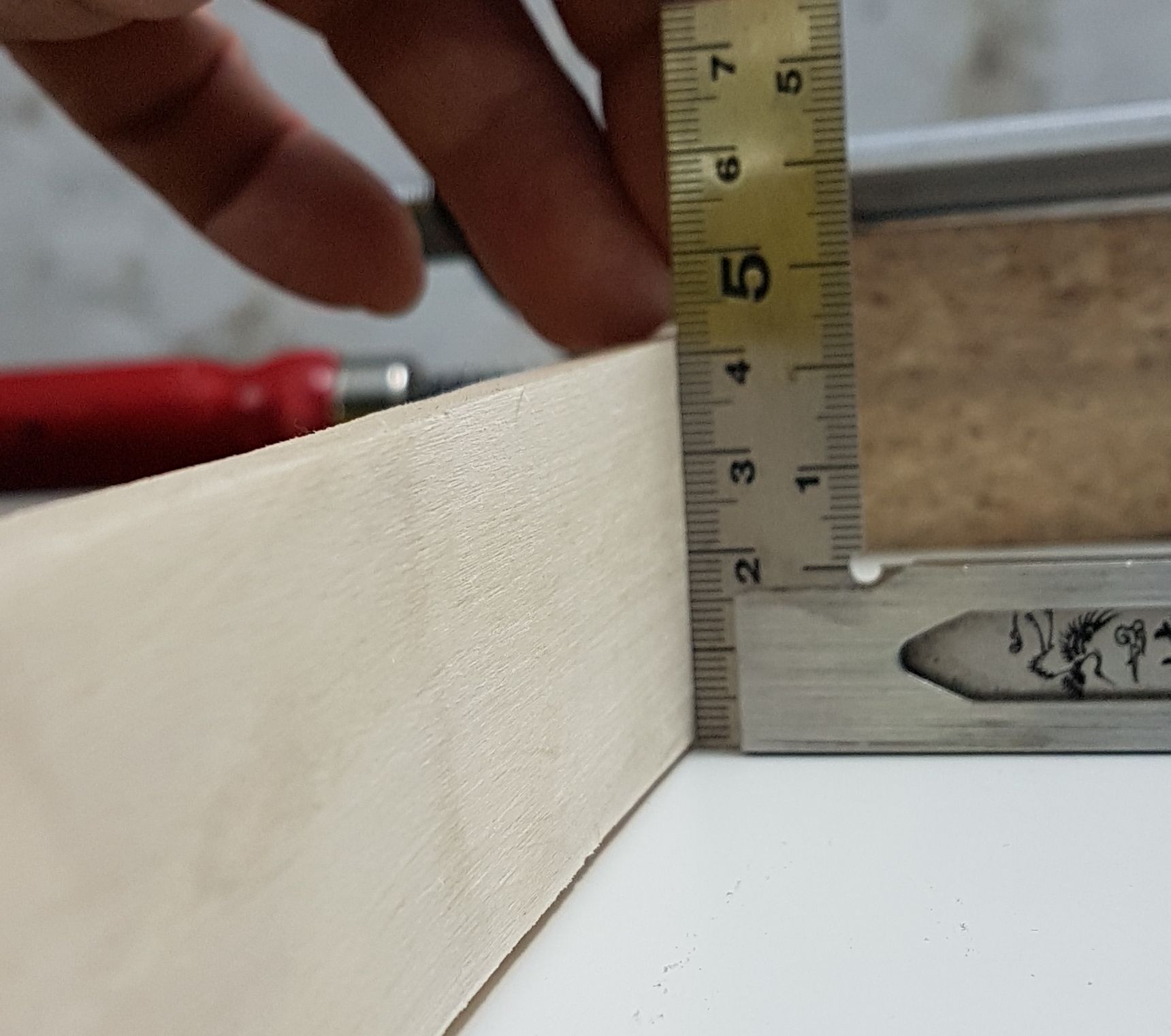

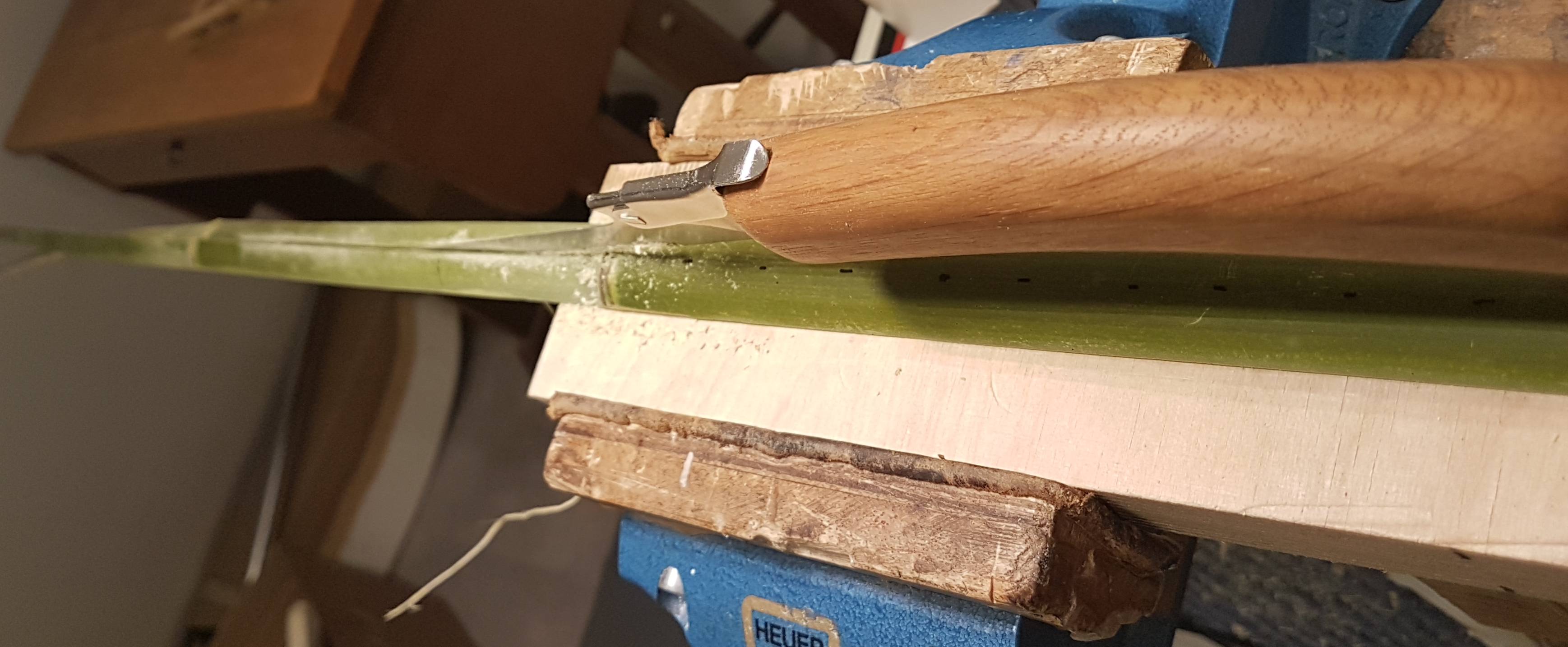

Außerdem habe ich mich entschlossen den Bambusstreifen längs zu teilen, da die Rundung nur einen ca. 12 mm breiten Streifen zulässt. Ich habe eine Säge genommen, da mir spalten zu riskant war - wenn der Spalt ungünstig läuft ist das Laminat hinüber. Die Dicke wurde reduziert, so dass die Laminate jetzt bei ca. 2,5-2,8 mm Dicke liegen. Jetzt dürfen die Streifen erstmal fertig trocken und dann gibt es die noch notwendigen Feinarbeiten in der Breite und Dicke.
Hier die Japansäge im Einsatz
hier sieht man gut, dass der Bambus noch nicht durchgetrocknet ist. Oben das helle ist trocken und unten das dunkle noch feucht.

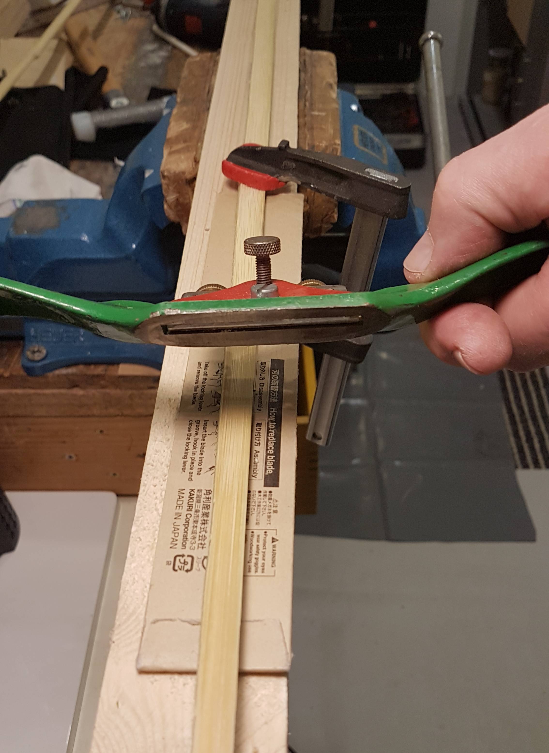

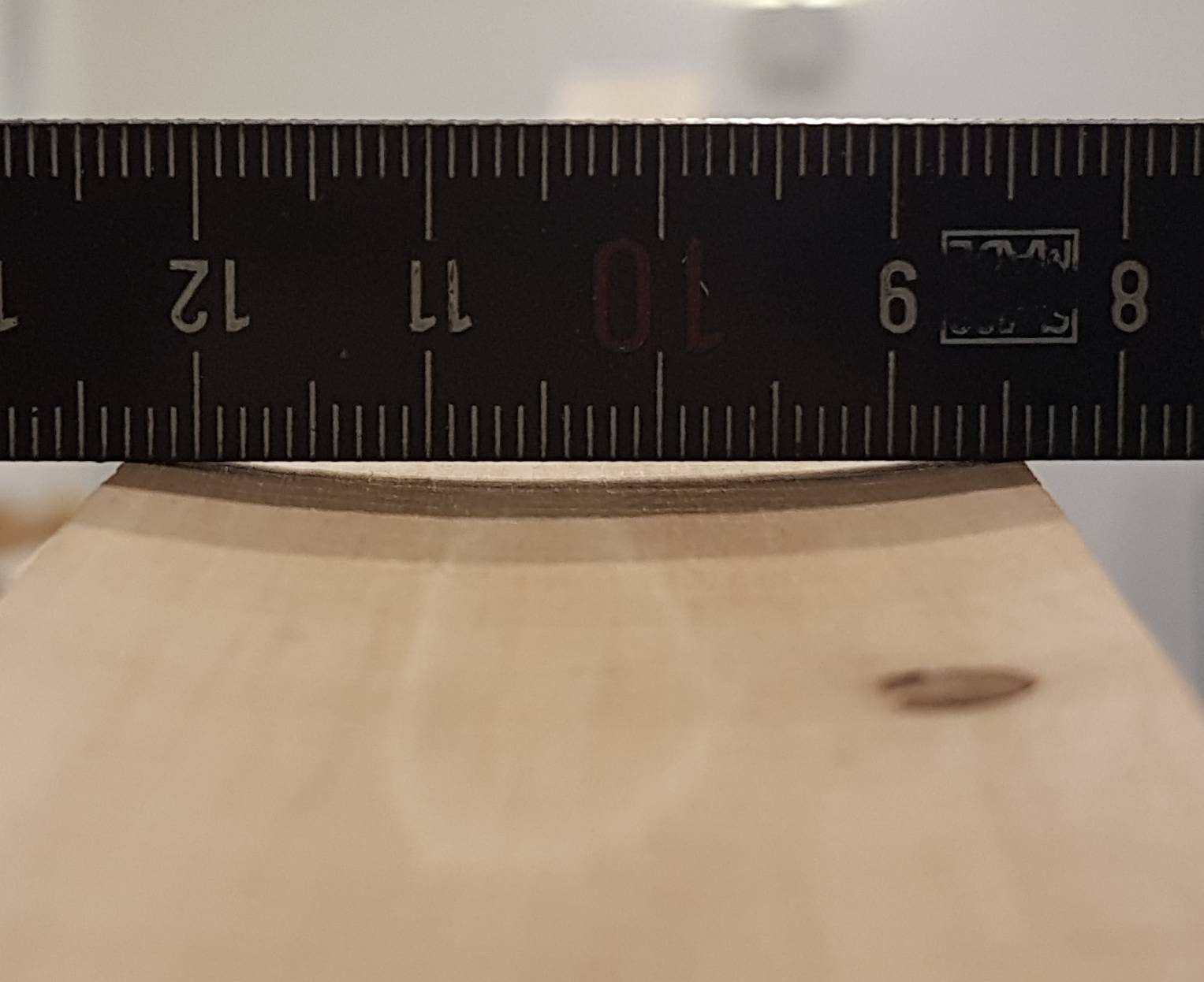

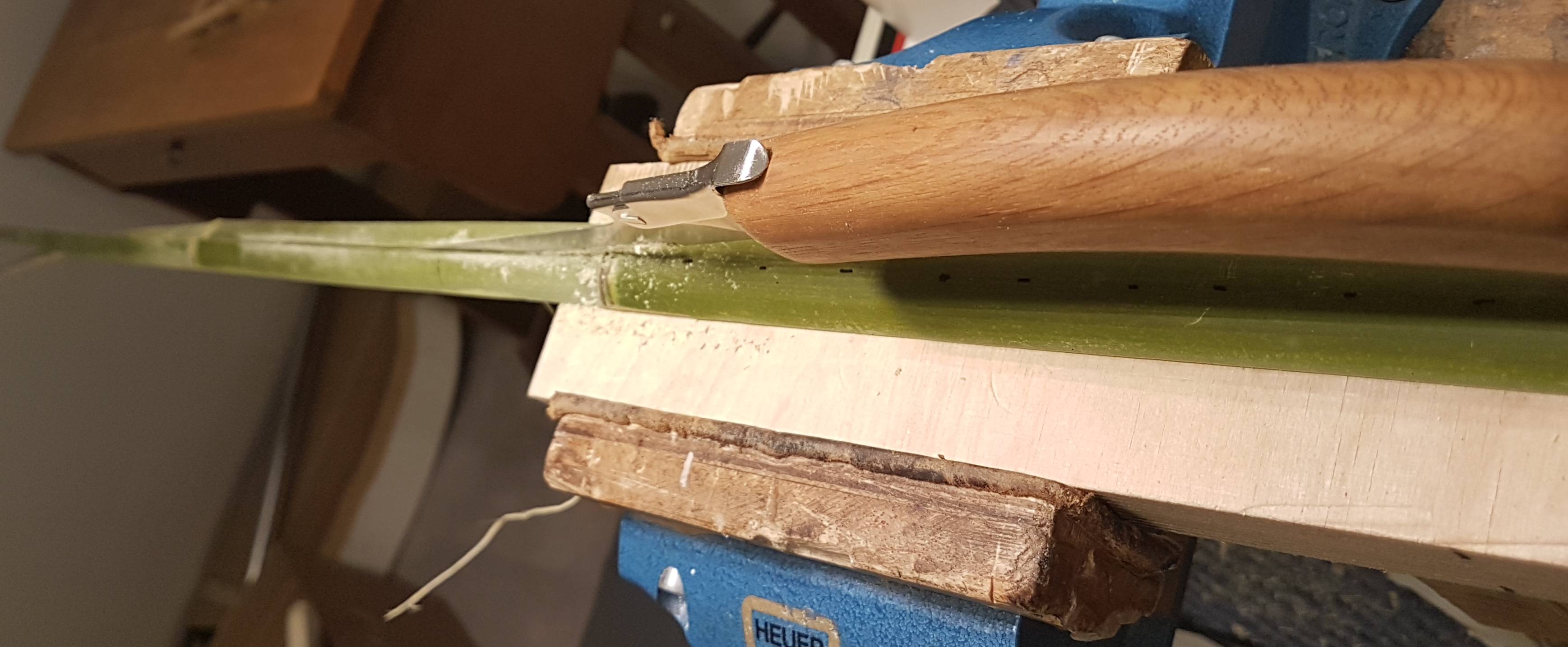

Die Dicke habe ich mit einem Schweifhobel reduziert

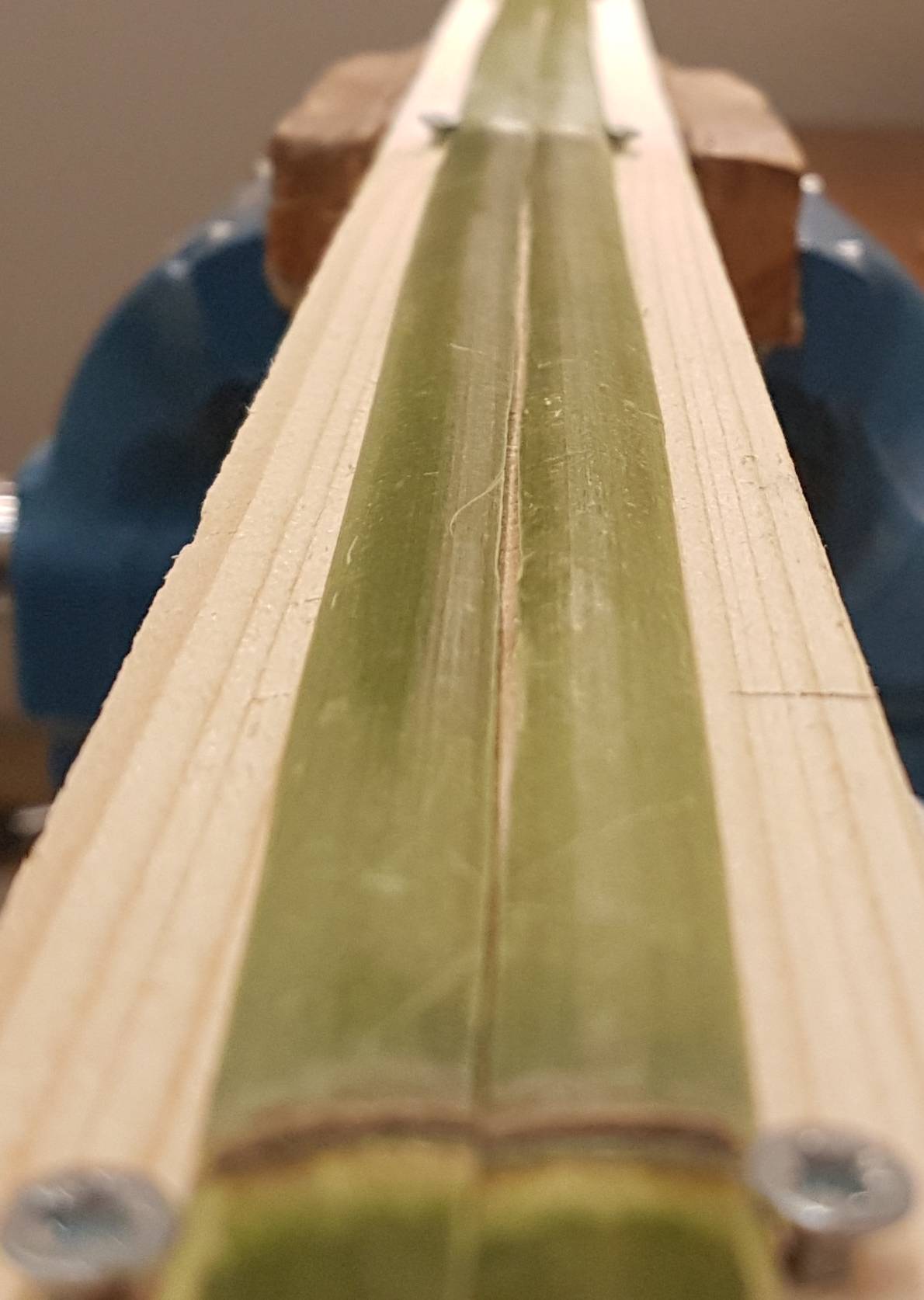

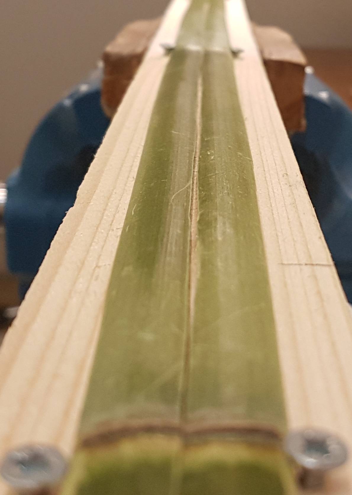

hier sieht man schön den späteren Doppelrücken und die noch anzupassende Längskante
hier die aktuelle Längsansicht. Die Seitenkanten werden später noch derart angepasst, dass ich ohne Lücke kleben kann

Sehr interessant, einen Doppelrücken hab ich noch nie gesehen. Hast du sowas schon mal gebaut?
Grüße, Daniel

Hast du vor die markierte Stelle irgendwie aufzufüllen?
Oder lässt du die so?

Doughal hat geschrieben: 08.01.2024, 20:40 Sehr interessant, einen Doppelrücken hab ich noch nie gesehen. Hast du sowas schon mal gebaut?
Nein, wird mal Zeit 😁🏹
Doughal hat geschrieben: 08.01.2024, 20:40 Hast du vor die markierte Stelle irgendwie aufzufüllen?
Ist ja noch nicht geklebt und die Streifen werden noch angepasst - Lücken will ich keine einbauen.

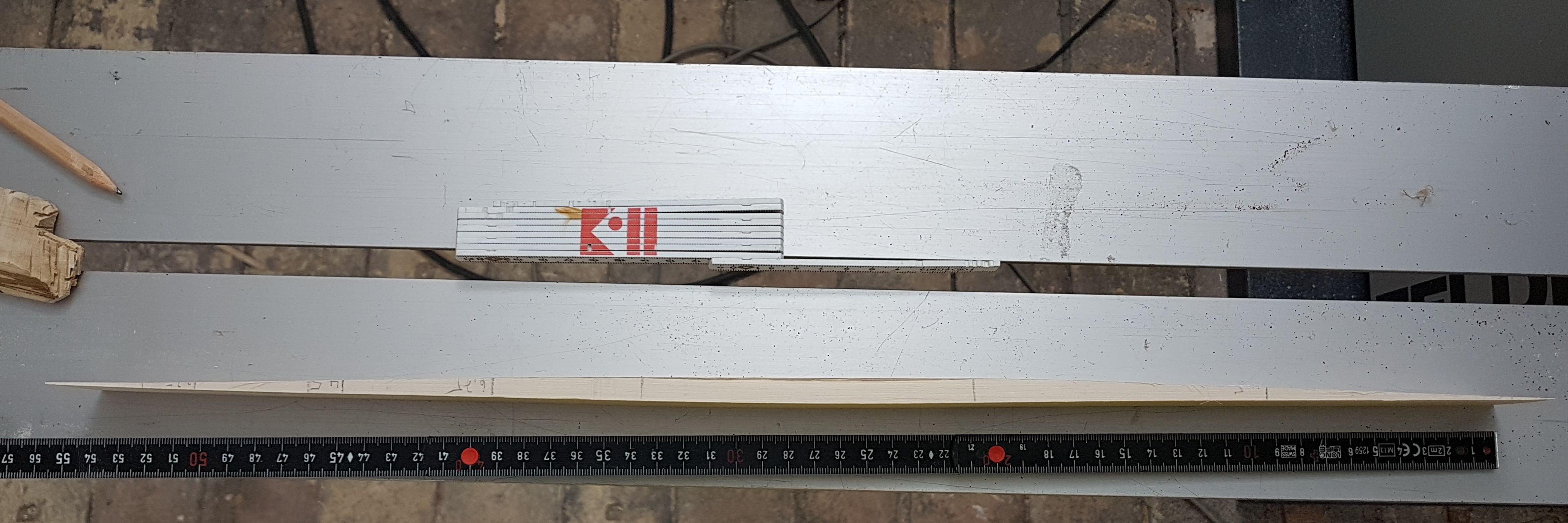

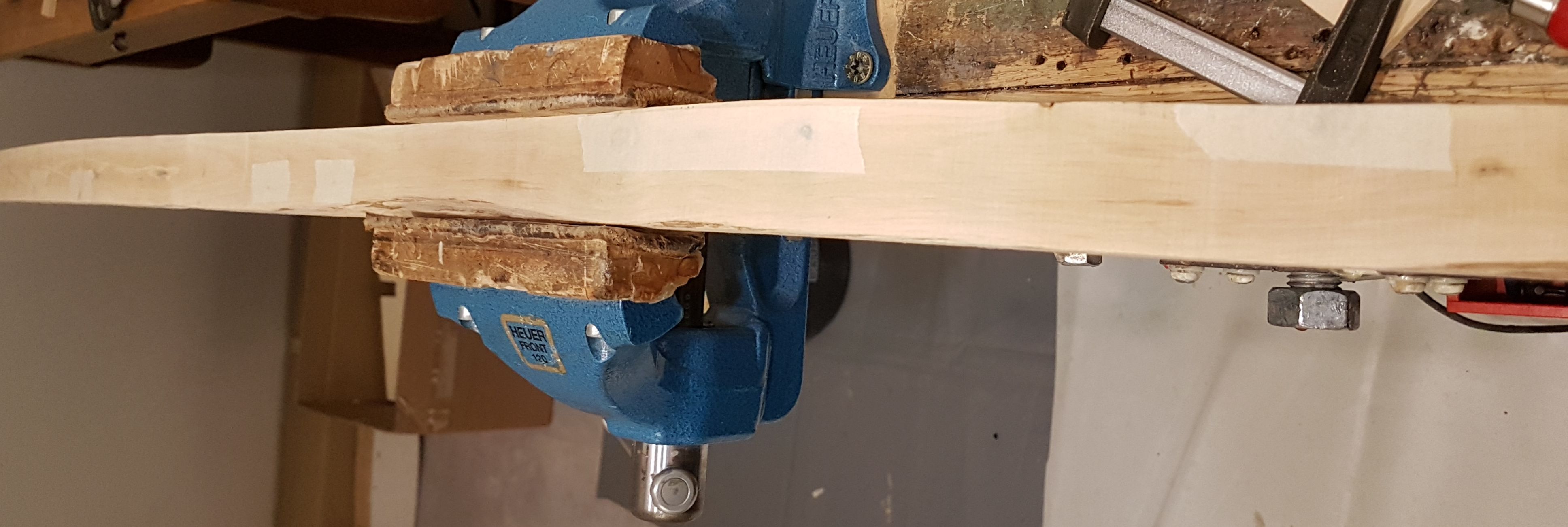

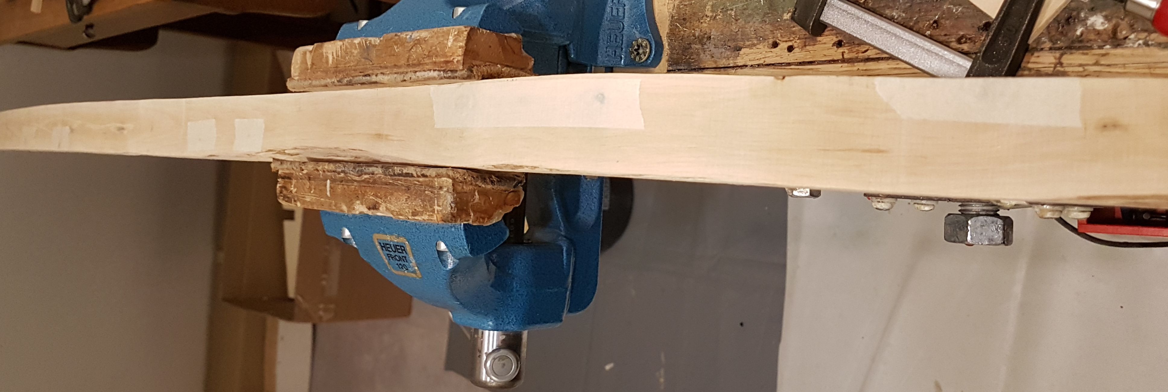

Die Hainbuche1 hat mittlerweile 20% Wasser verloren und das Hasel-Laminat habe ich etwas in der Breite reduziert.
Die Wölbung durch Trocknung des Hainbuche1-Laminates ist mittlerweile gut sichtbar ausgeprägt

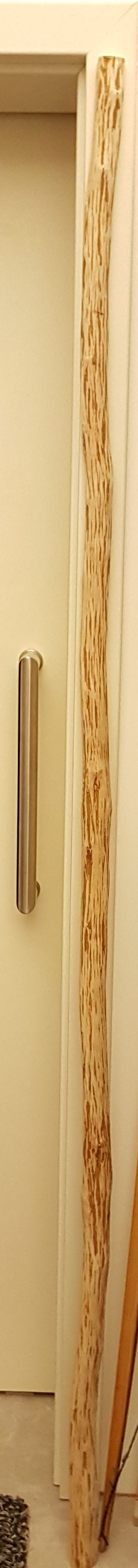

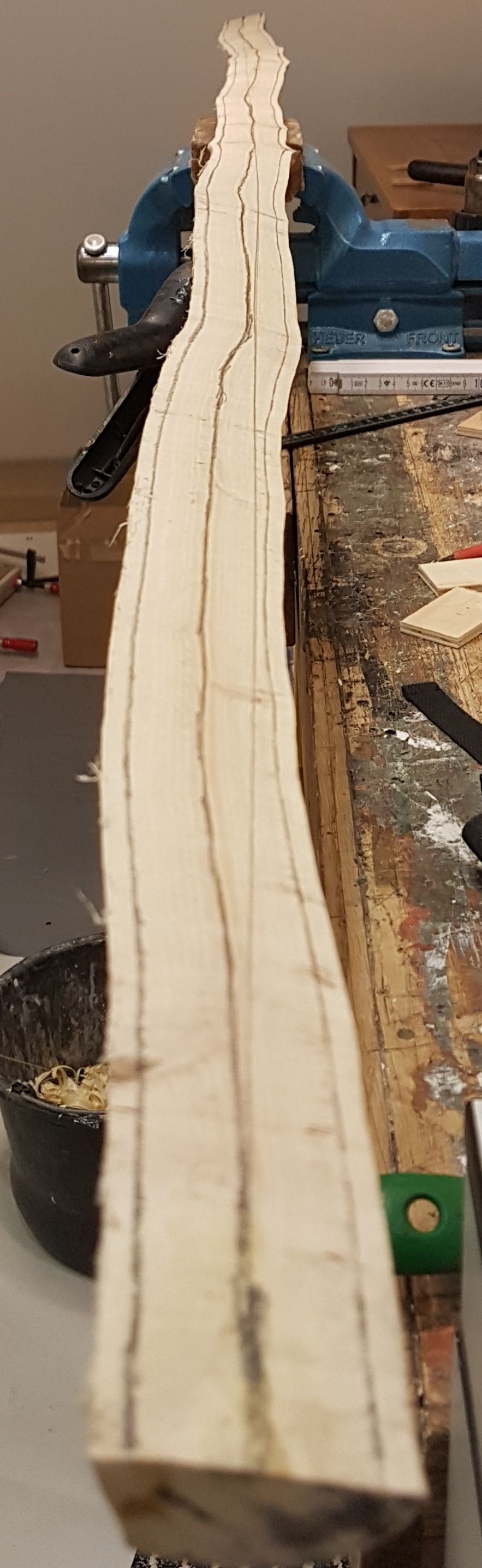

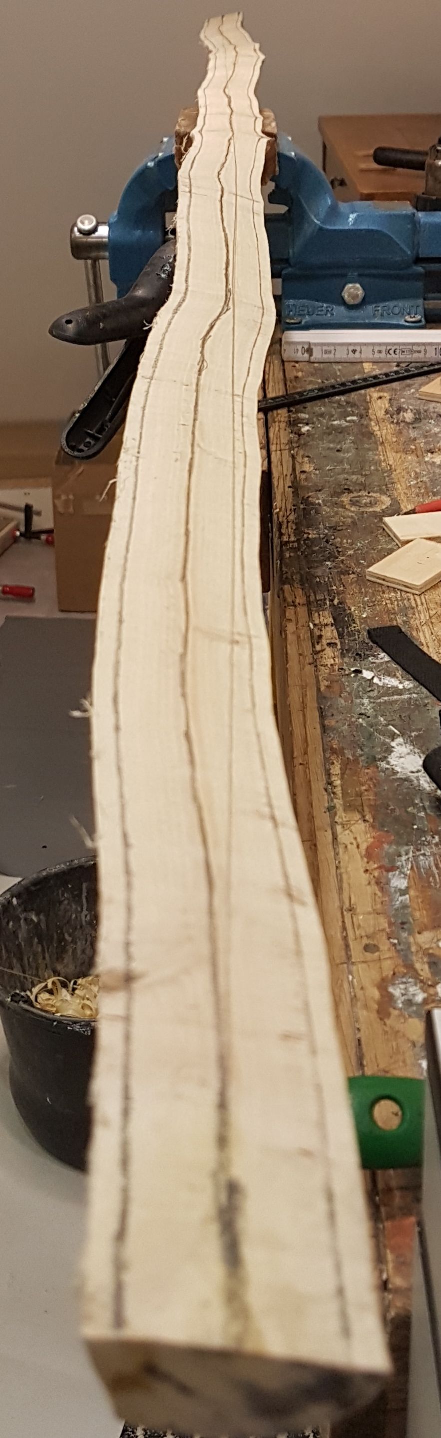

Heute habe ich noch eine zweite Hainbuche aus dem Keller geholt, die Mittellinie und einen möglichen Sehnenverlauf gepeilt, für gut befunden und in der Breite etwas reduziert. Das Stück hat sich zwar etwas gedreht, stört mich aber nicht, da es ein Stabbogen mit rel. rundem Querschnitt werden soll. Auf jeden Fall hat das Stück nette Kurven.
Hainbuche2 mit eingezeichneter Mittellinie und ca. Sehnenverlauf
Hainbuche 2 in der Breite reduziert

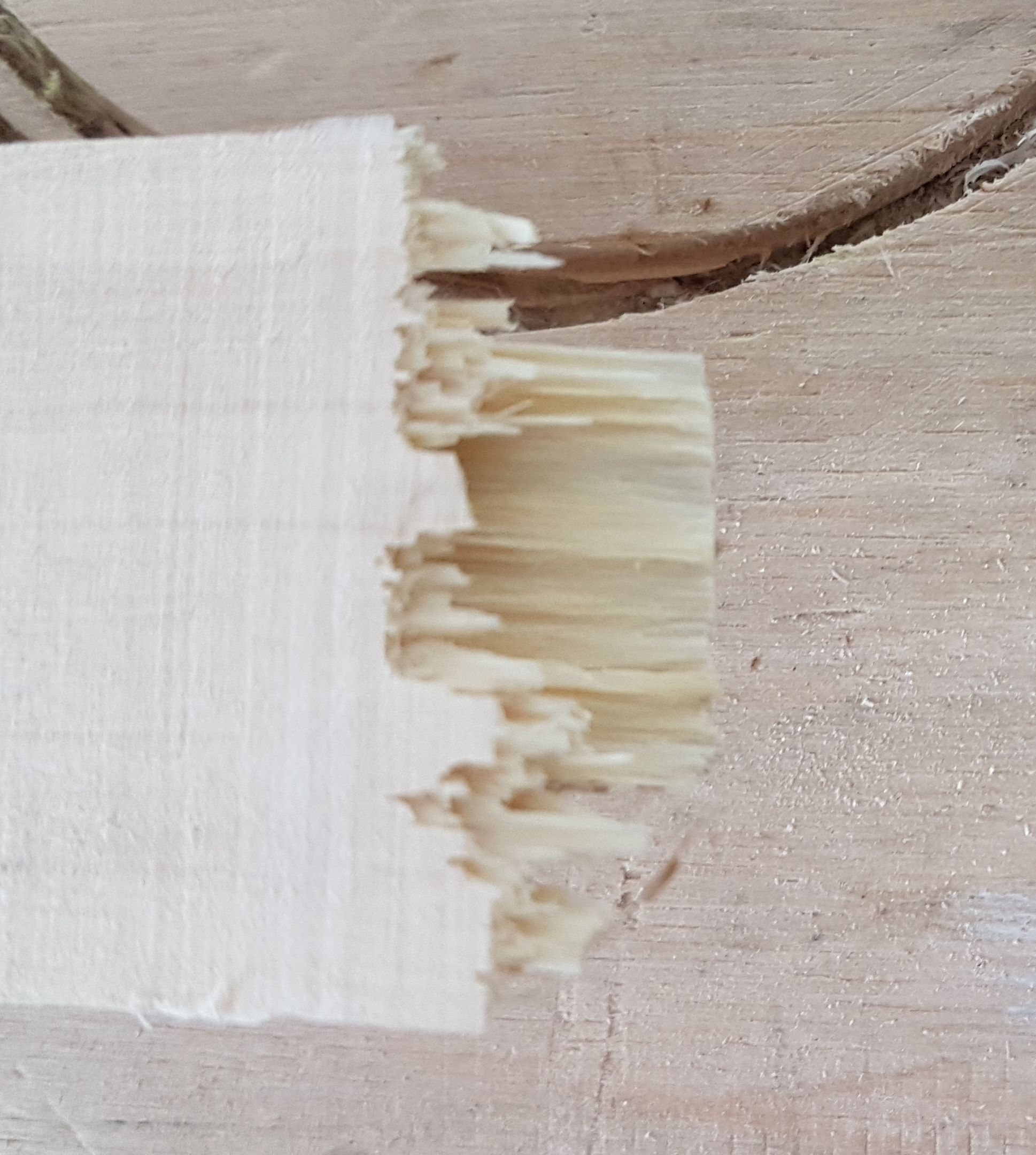

Michel in der Hütte hat geschrieben: 13.01.2024, 17:09 Bei Hainbuche 2 wie bekommst du da ein backing drauf? Biegst du den noch gerade?
Nein, ich biege das Backing passend ;D

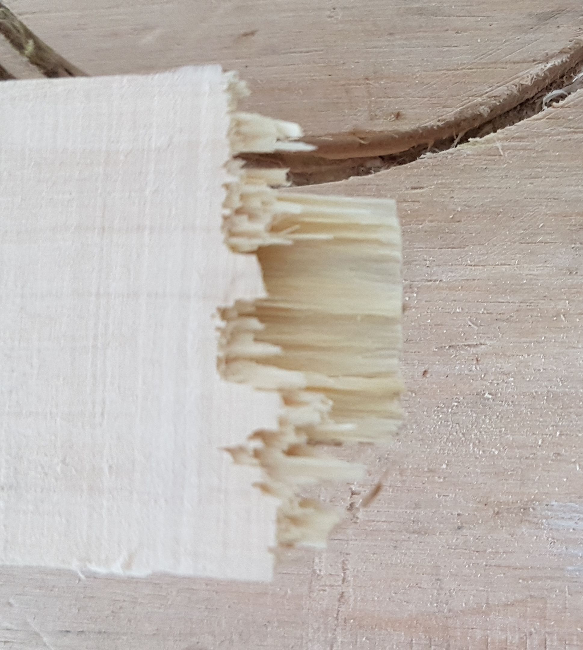

Die Hainbuche2 bekommt ganz sicher ein Backing, hier das Bruchbild der Hainbuche.

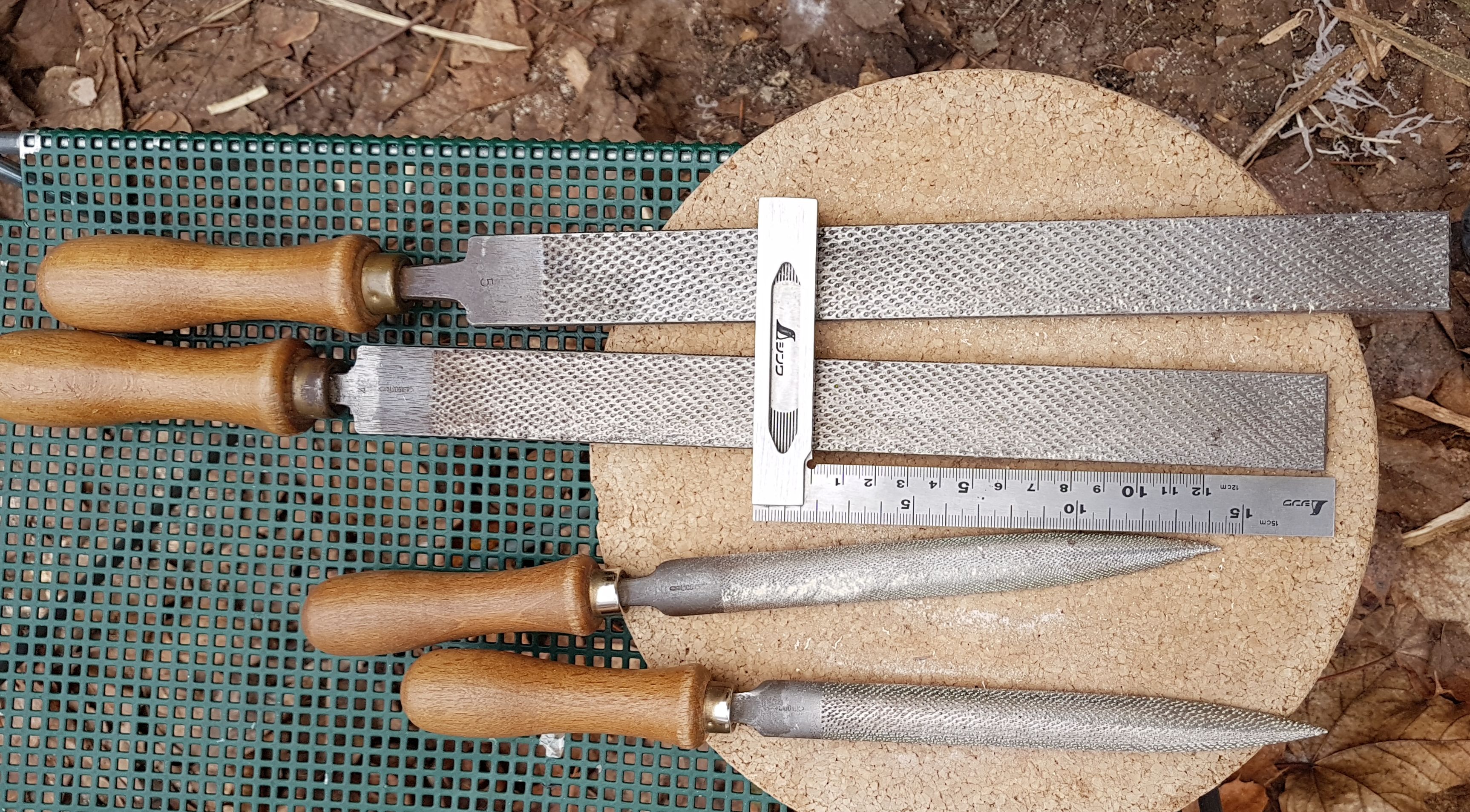

Hainbuche1 verliert kaum noch Wasser, deswegen habe ich heute die Klebeseite geschliffen. Zunächst mit Raspelarbeit einigermaßen geebnet und dann mit einer Schleiftrommel fertig geschliffen. Es kann sein, dass ich ein paar Stellen noch per Hand nachschleif muss, alles in allem ist das Teil aber klebebereit.
Da die beiden Laminate im Griffbereich zu dünn werden, kommt noch ein Laminat dazwischen - hierfür werde ich aus praktischen Gründen und zur Gewichtsersparnis Hasel nehmen. Das muss erst noch fertig trocknen, genauso wie das Hasellaminat.
Hier ist das Laminat noch nicht fertig geraspelt. Man sieht an den Rändern, dass doch einiges an Holz weg musste
Raspelarbeit beendet
das Werkzeug
das Werkzeug
meine Trommel-Schleifeinrichtung. Leicht ab- und aufbaubar
fertig geschliffen
fertig geschliffen

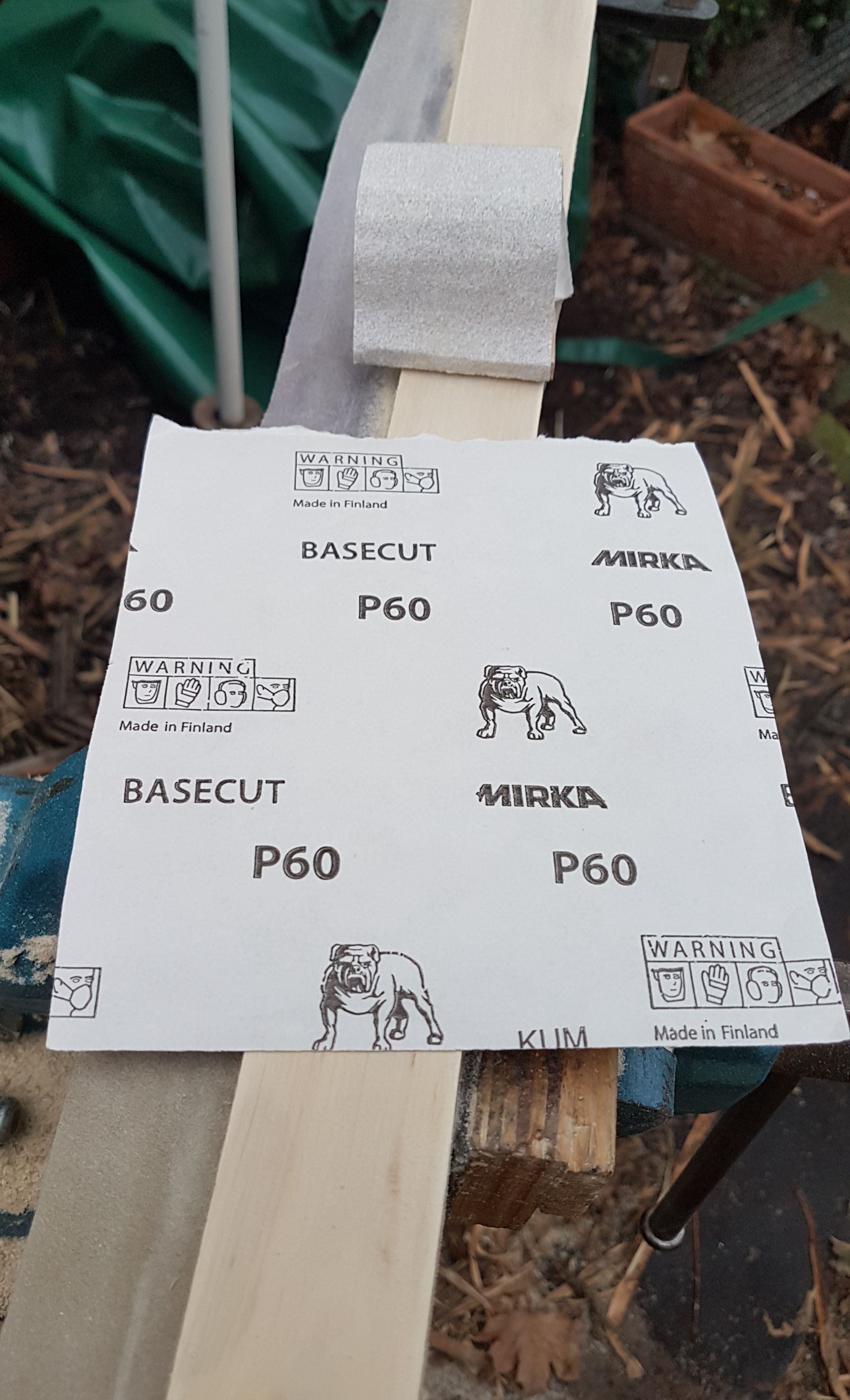

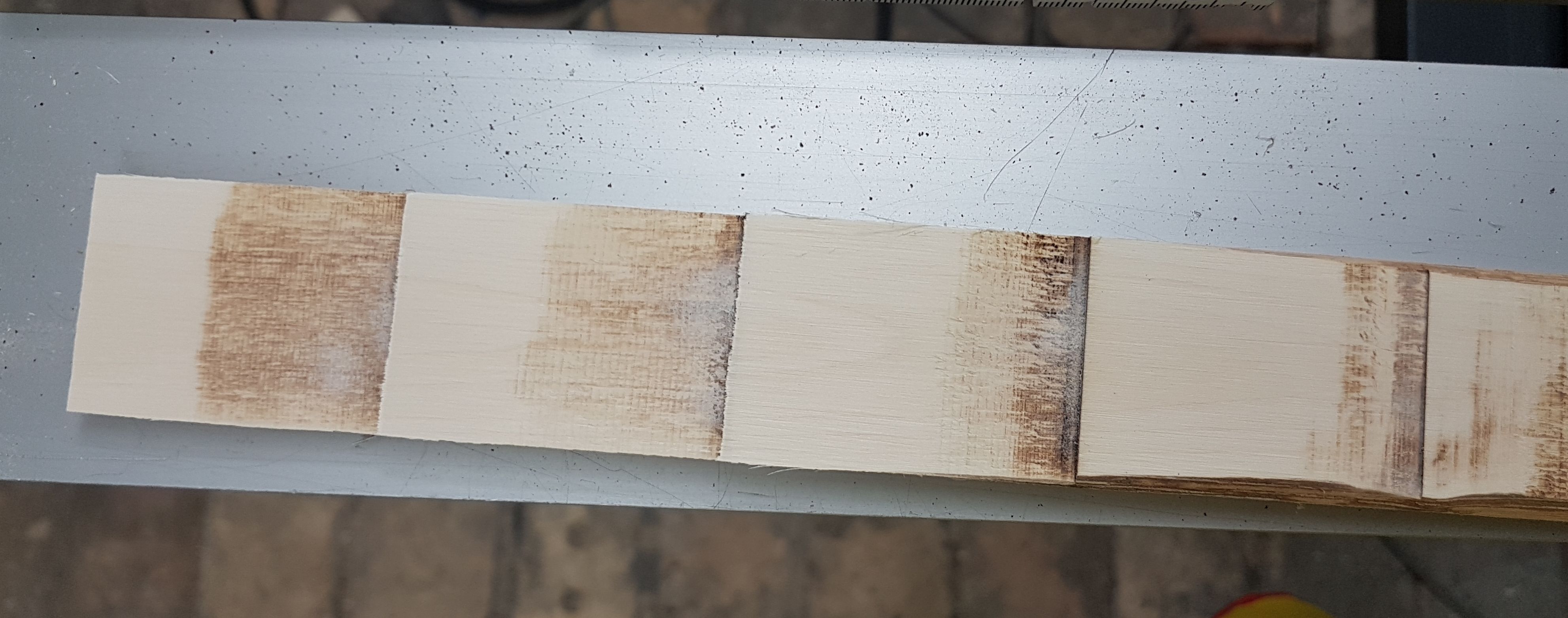

Heute wurde das Hainbuche-Laminat per Hand nachgeschliffen und das Powerlam (Hasel) getapert und in die Form gebogen.
Handschliff mit 60er

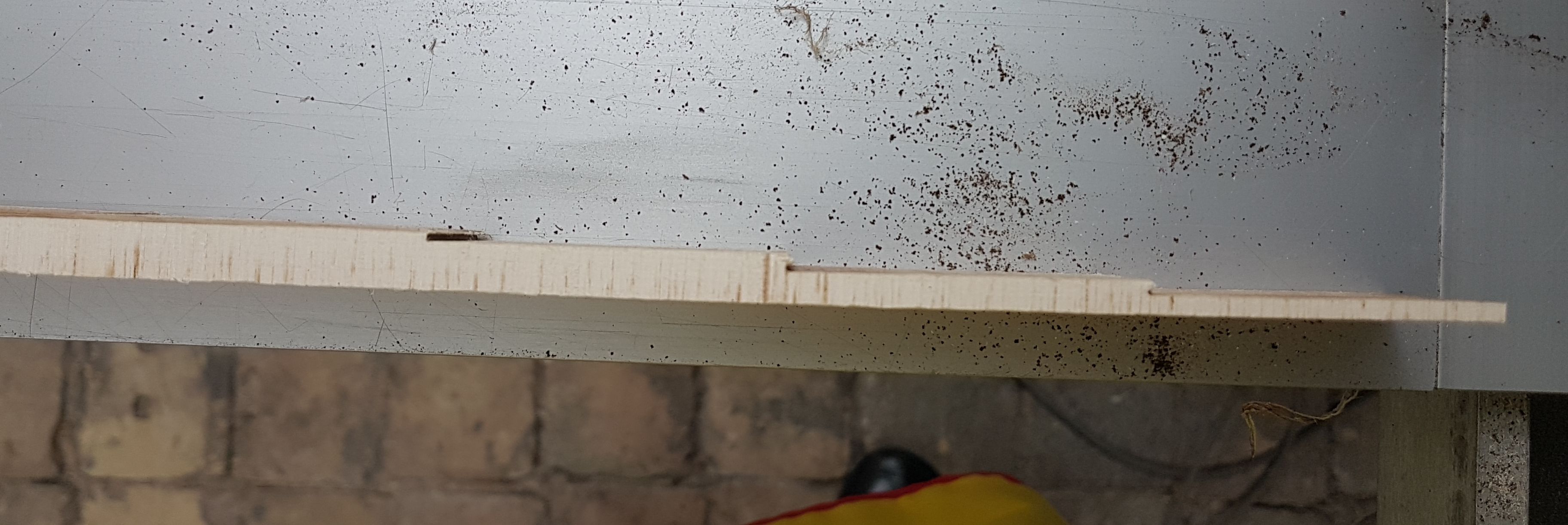

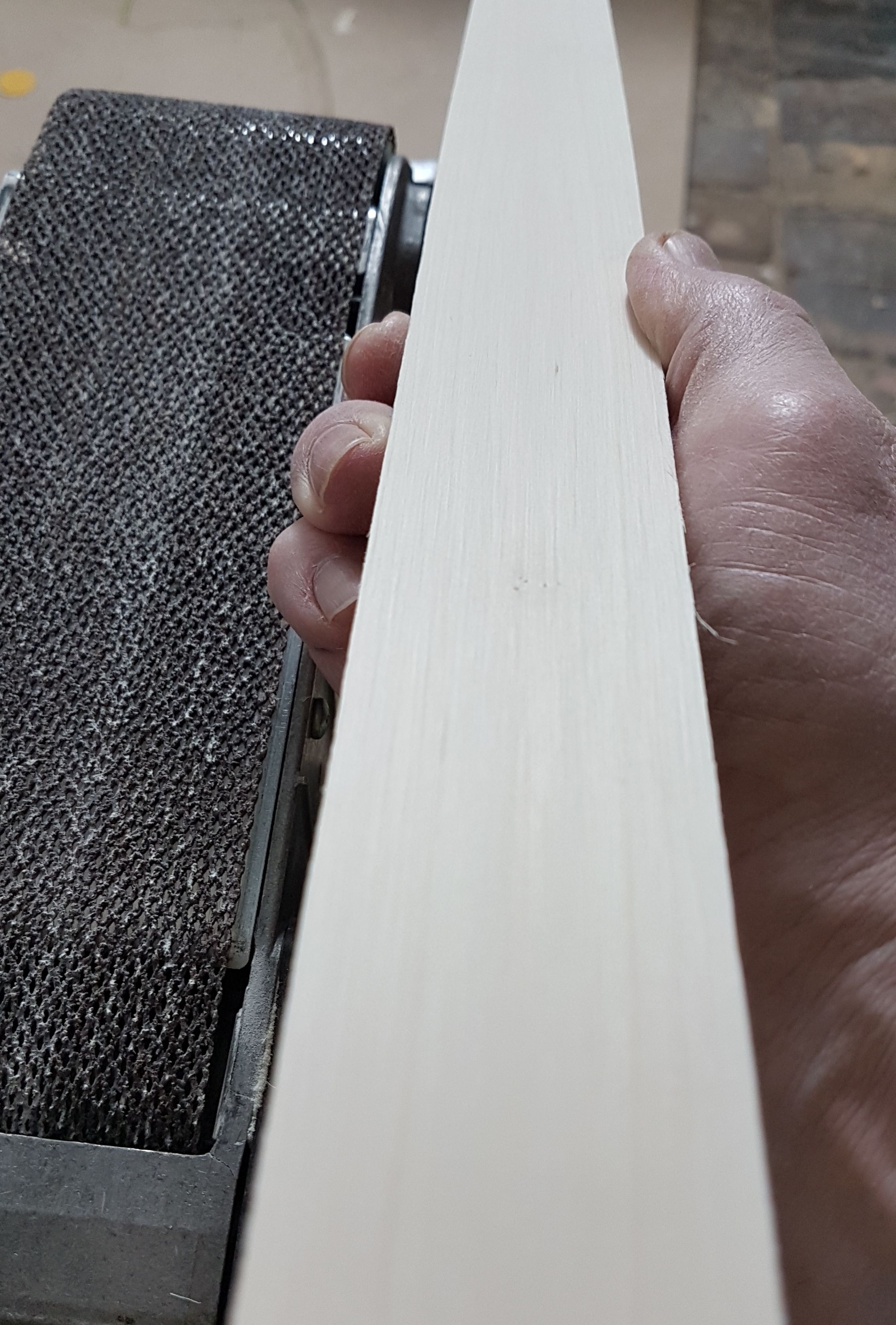

Bei getaperten Laminaten säge ich zunächst stufenweise mit der Bandsäge, damit ich nicht soviel mit dem Bandschleifer arbeiten muss
Durch das stufenweise einsägen habe ich gute Orientierungshilfen zum schleifen des Tapers
Das Powerlam mit dem Bandschleifer geschliffen

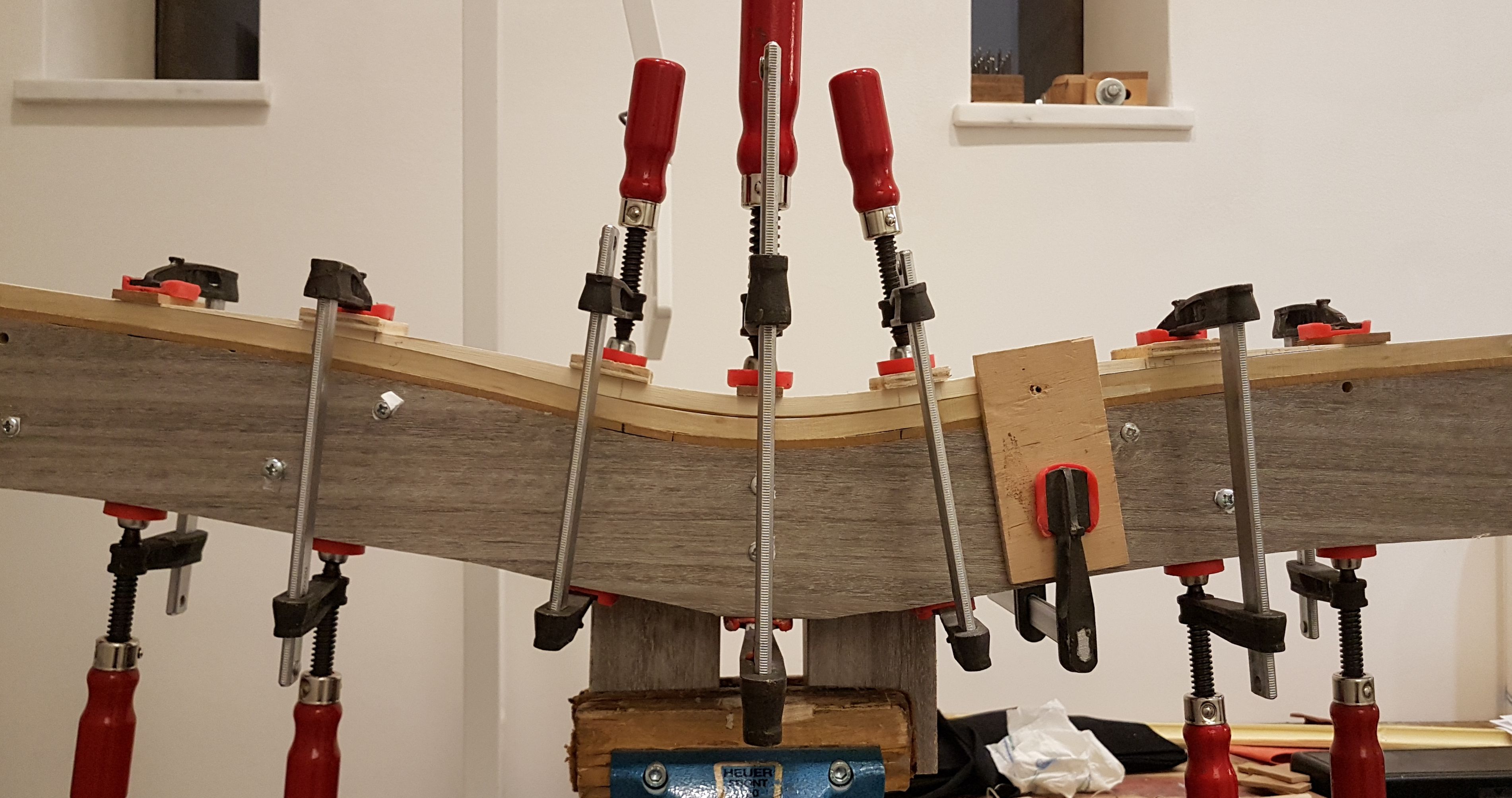

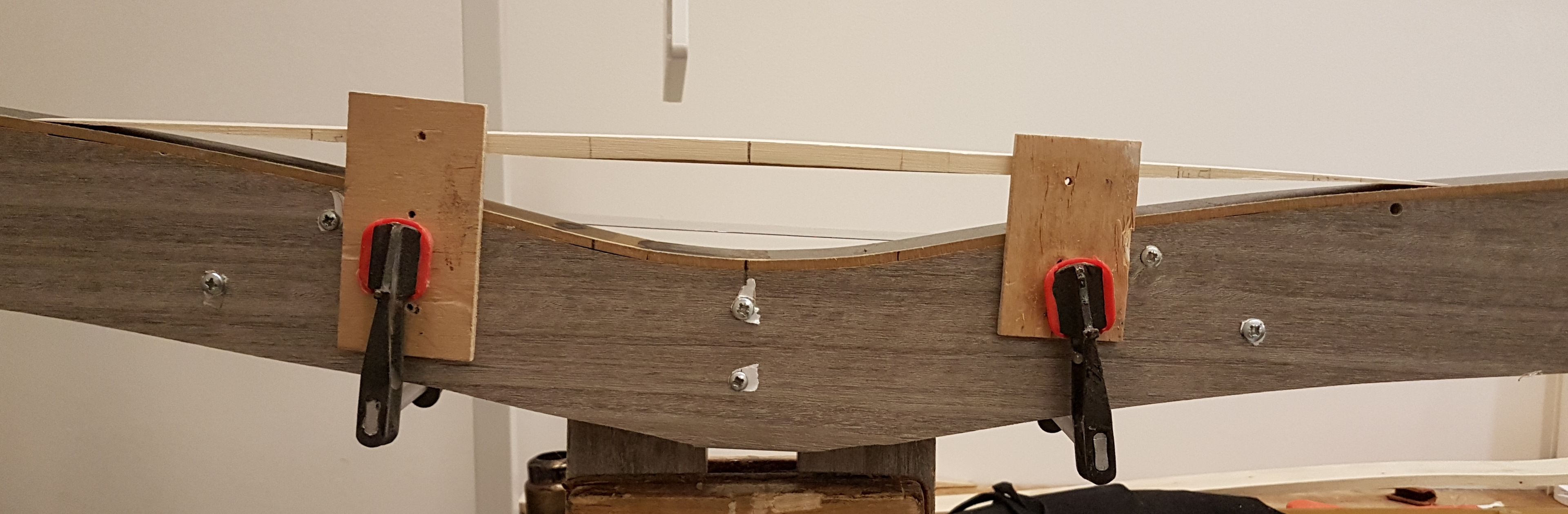

Das Powerlam ist gebogen und testgezwungen - passt

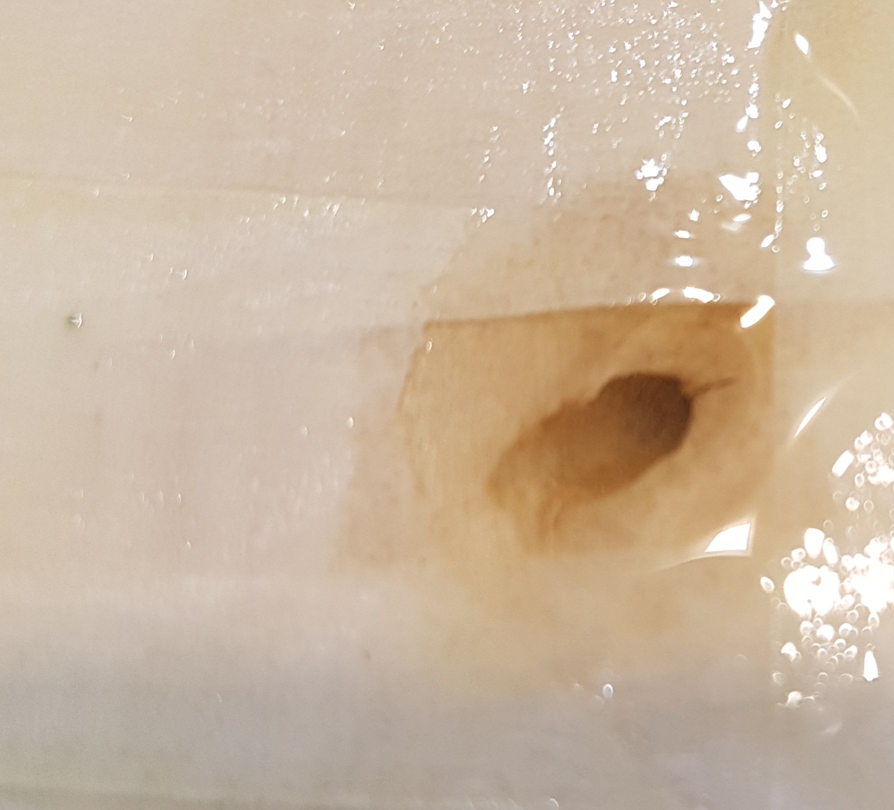

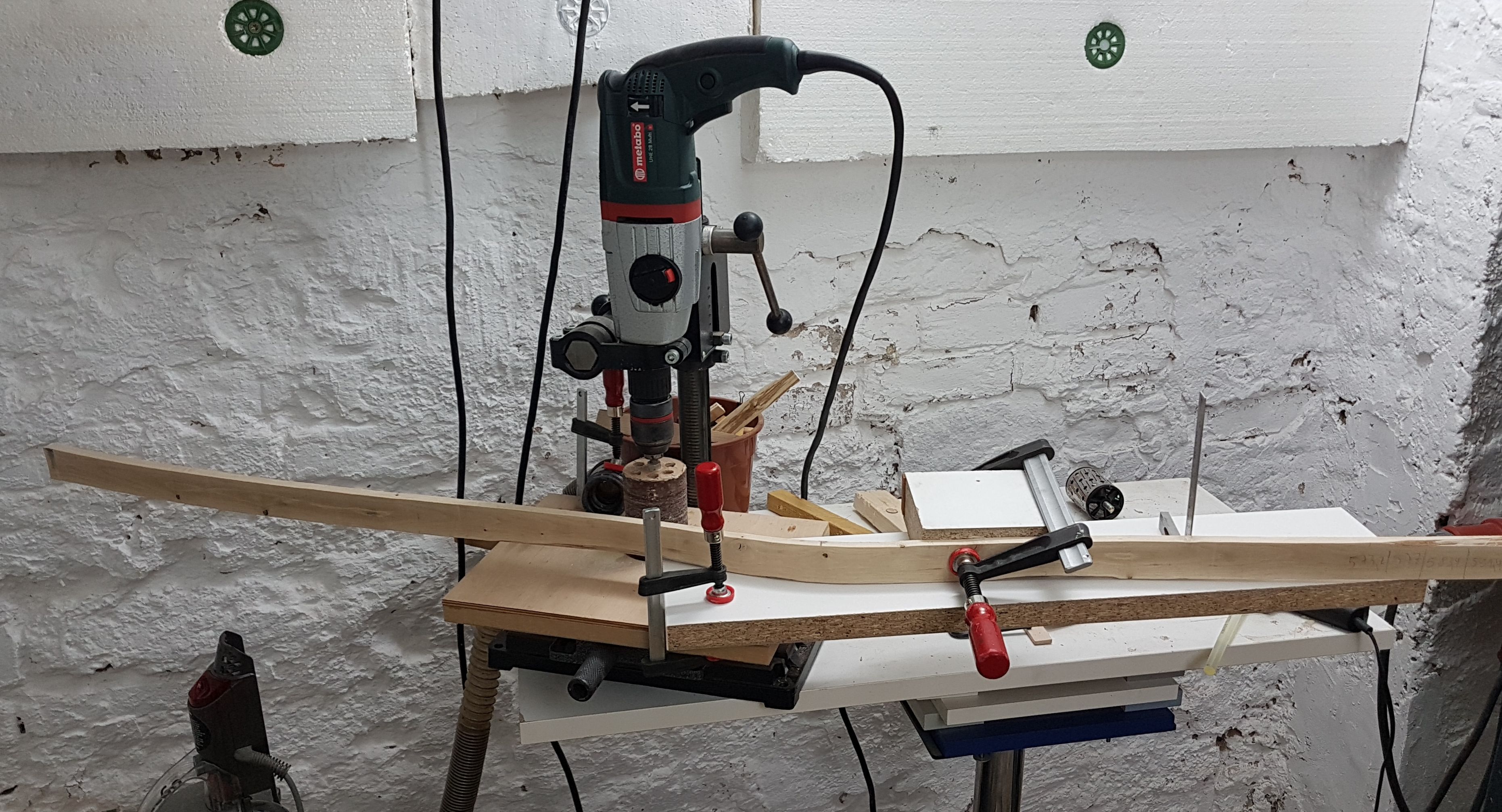

Ast ausgebohrt. Diese Äste, besonders wenn die Dinger dunkel und steinhart sind, lassen sich schlecht komprimieren und verursachen im umliegenden Gewebe Stauchbrüche. Dieser Ast war zwar noch vital, trotzdem habe ich ein 2,5 mm Loch gebohrt und somit sichergestellt, dass der Ast ausreichend komprimiert werden kann.
Die ausgebohrten Aststellen werden unterseitig abgeklebt, damit kein Kleber weglaufen kann

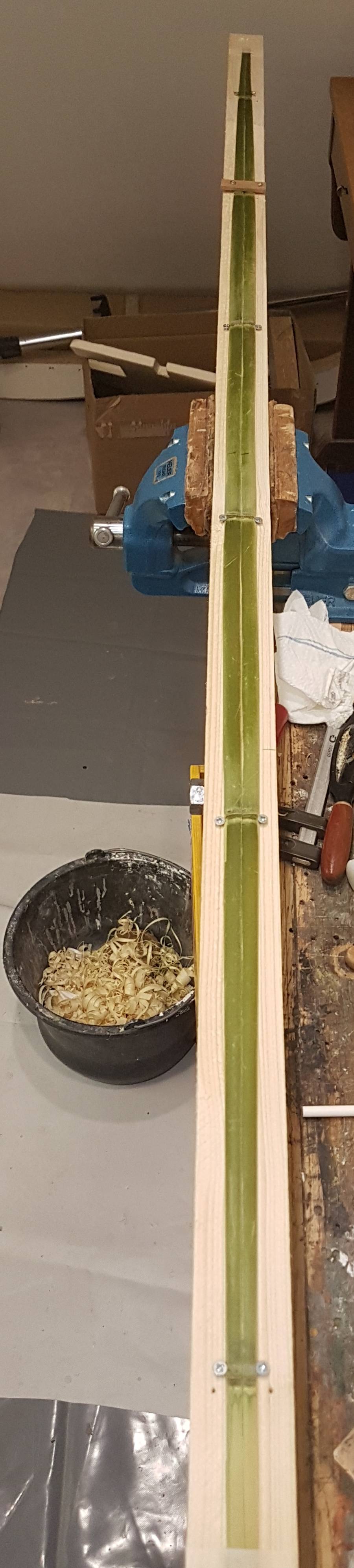

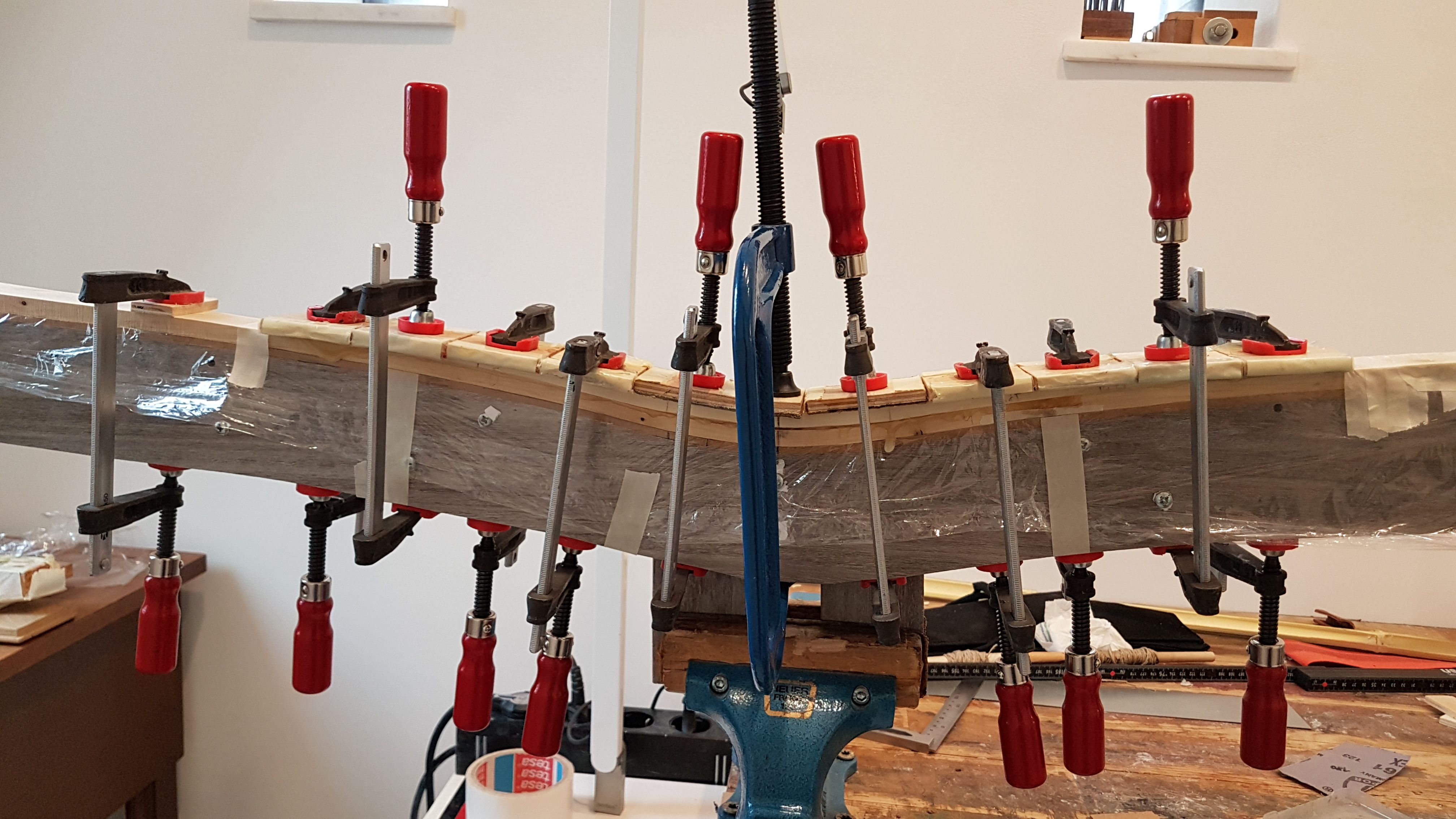

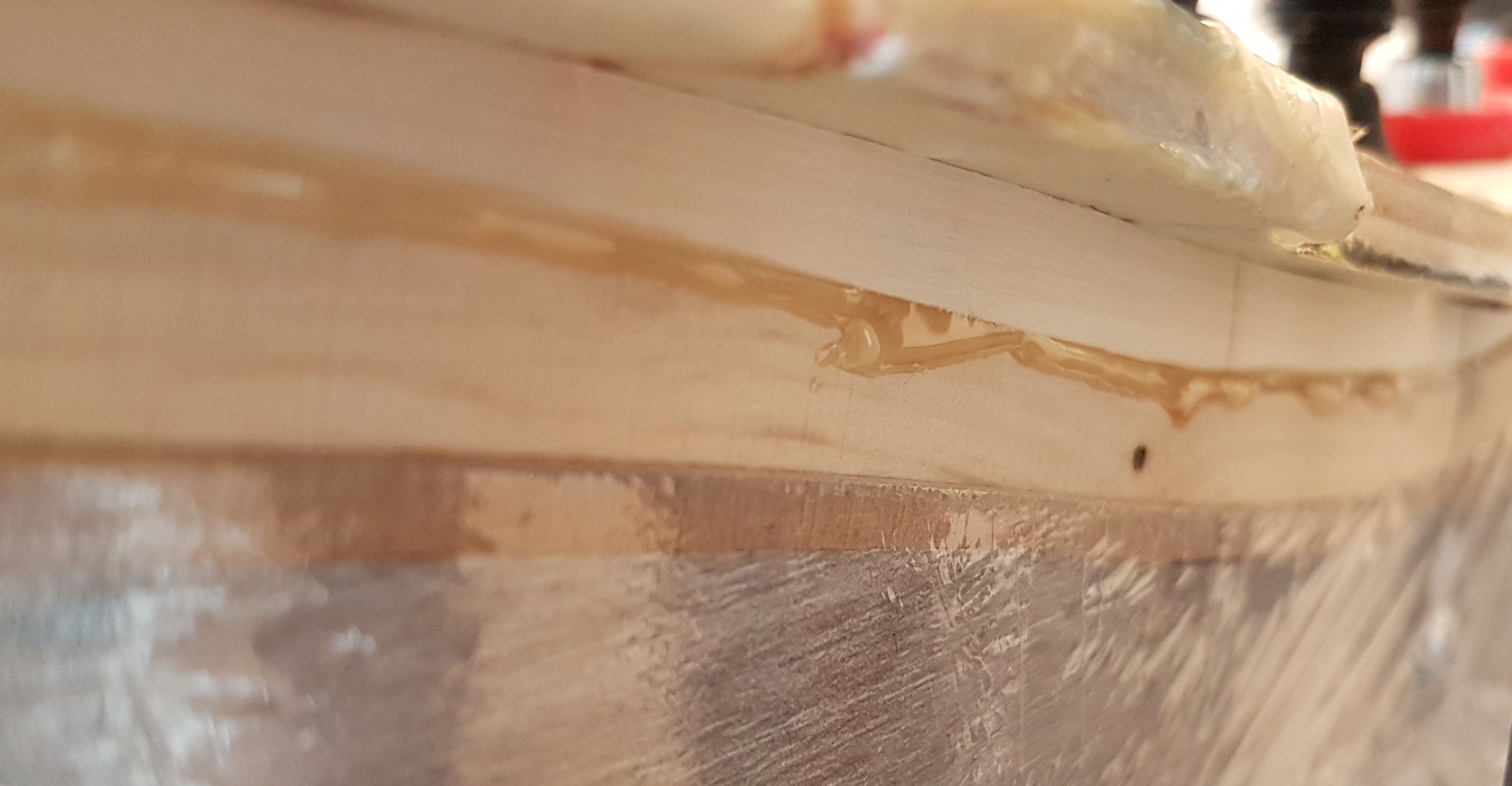

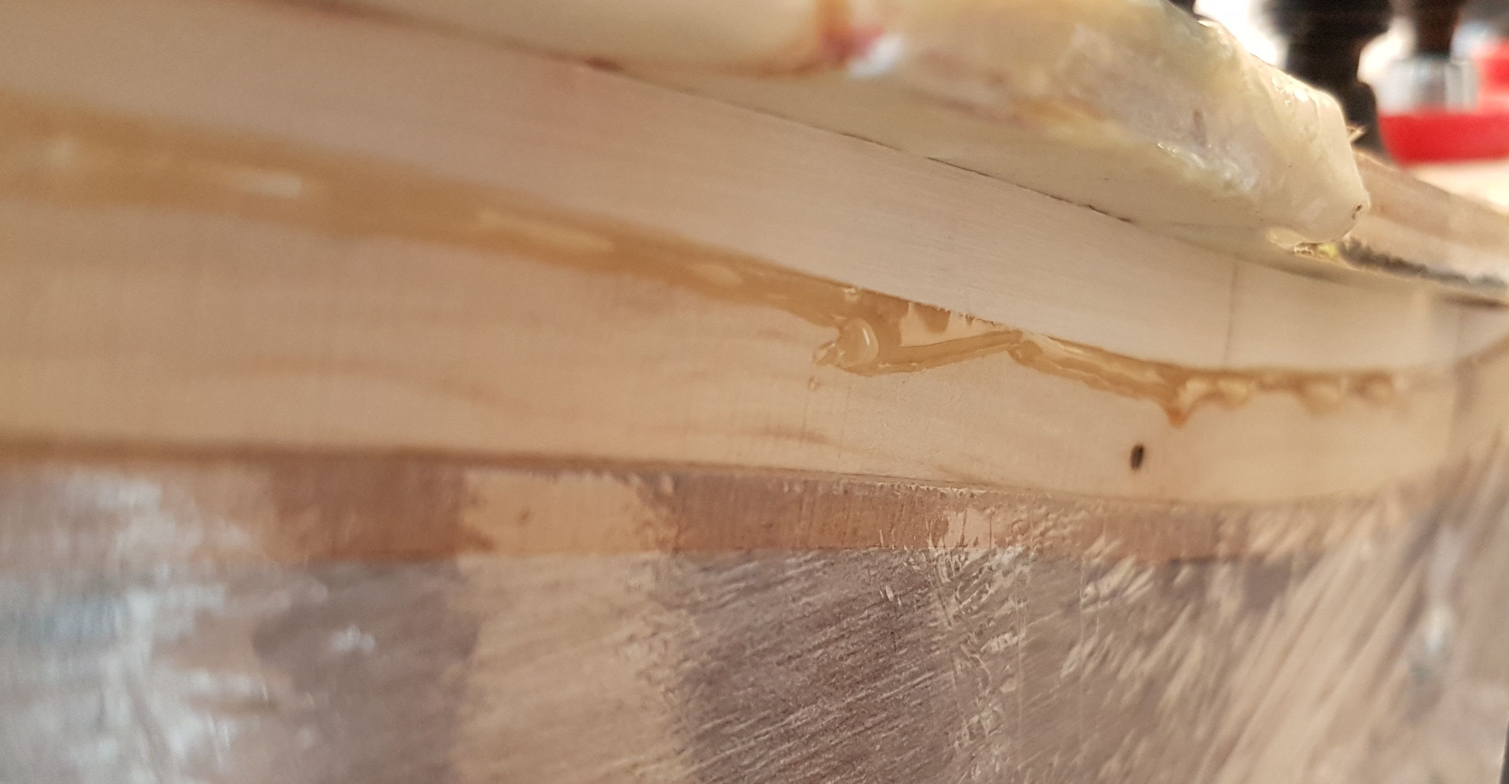

Gerade eben habe ich das Powerlam auf die Bauchlage geklebt. Ich klebe jedes Laminat einzeln, da ich so eine bessere Kontrolle habe.
Powerlam geklebt
Powerlam geklebt
wenn überall an der Klebefuge Kleber ausläuft, heißt das für mich dass genug Kleber auf den Laminaten war.

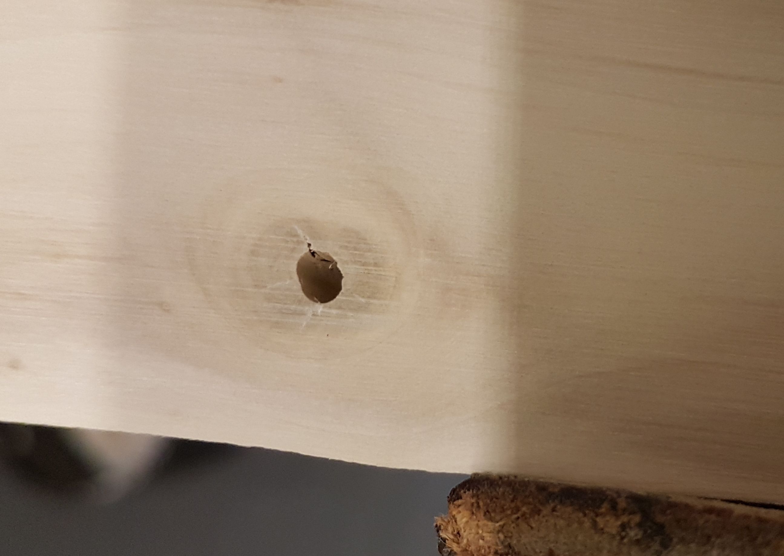

Eine gebohrte Aststelle wurde auch gleich gefüllt. Man sieht nichts und damit meine ich keinerlei Bläschen - so soll das im Optimalfall sein

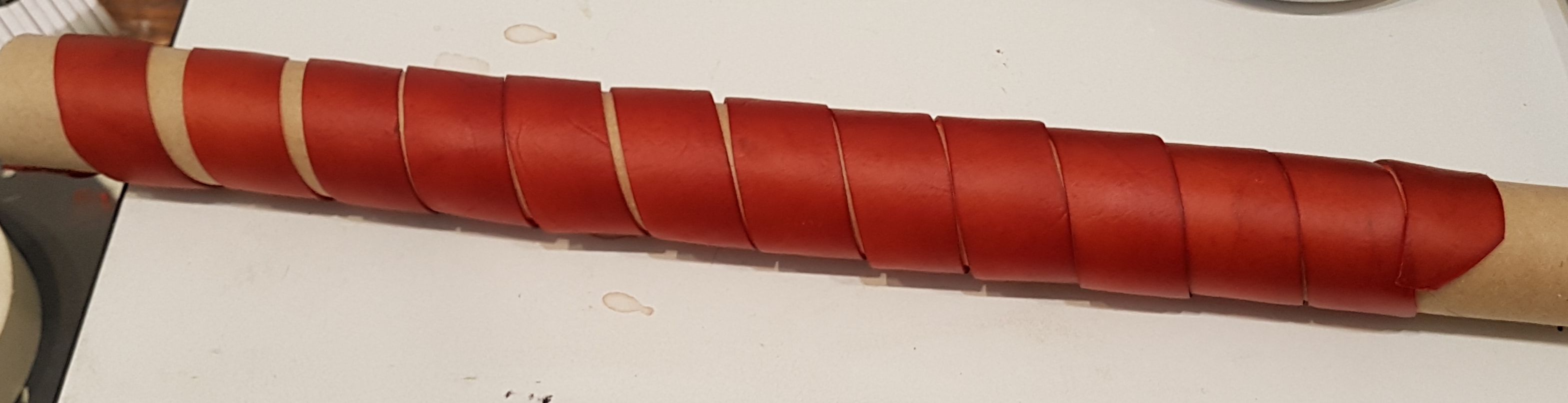

hier habe ich schon einen Streifen Rohhaut mit Krapp gefärbt. Das wird später für den Griffbereich verwendet. Mit dieser Färbung bin ich ausgesprochen zufrieden, das gelingt nicht immer so gut.

Hallo Neumi,
wie machst du das denn das keine Blasen auftreten?
Mit Hitze?
Grüße, Daniel
Beiträge: 6745
Hat gedankt: 267 Mal
Hat Dank erhalten: 389 Mal
Re: Saplingbow 16, Neumi, Bambus, Hainbuche und Hasel
Genau, ich stelle meine HLP auf 120-140° C ein und föhne das Epoxid rein. Genauso föhne ich die mit Kleber eingeschmierten Flächen ab. Keine Blasen, auch keine Mikrobläschens im Kleber, außerdem bekommt der Klebstoff noch eine gute Menge Energie für eine verbesserte Klebefestigkeit.
