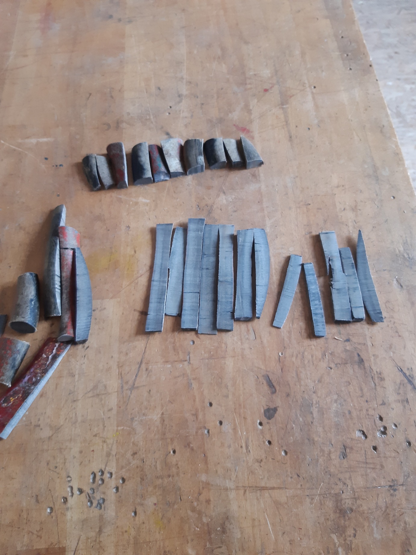

So der lange Ulmenstab ist nun vom Schlosskeller in das Holzlager in meine Arbeit umgezogen.
Ich habe die Bandsäge angeschmissen und etwas Horn geschnitten. Ab morgen geht es wieder los mit der Arbeit und die Zeit zum Bogenbauen wird wieder weniger.
