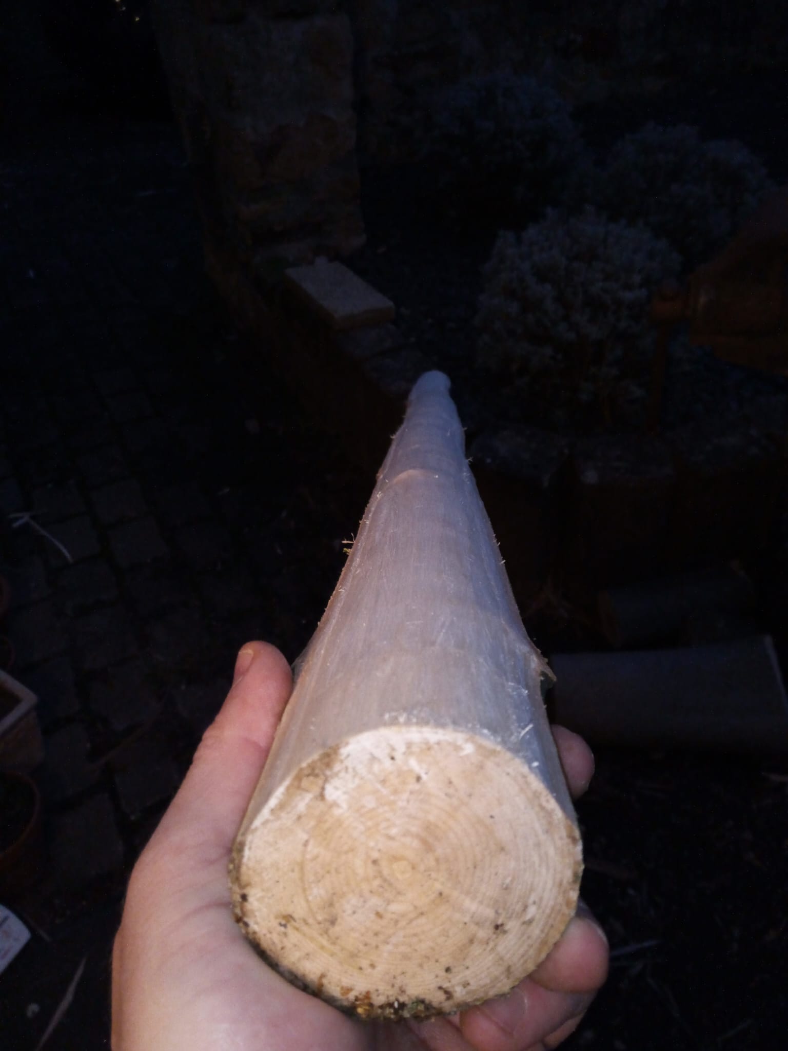

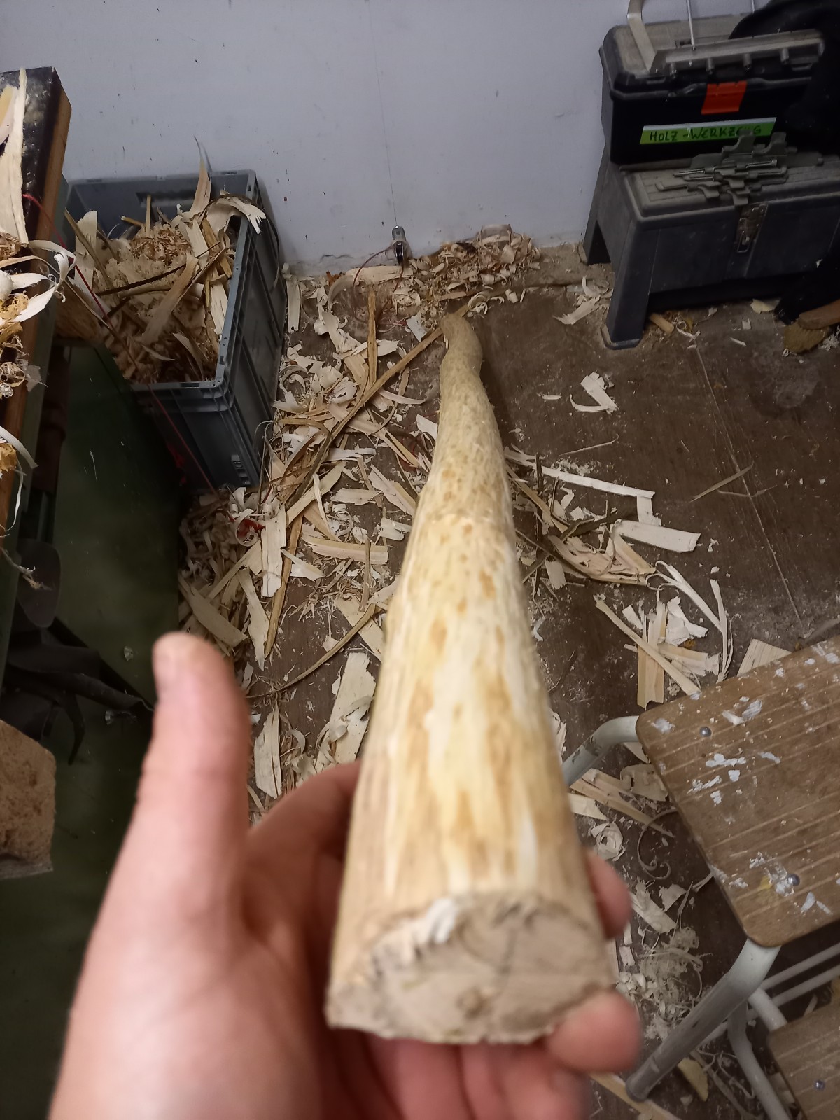

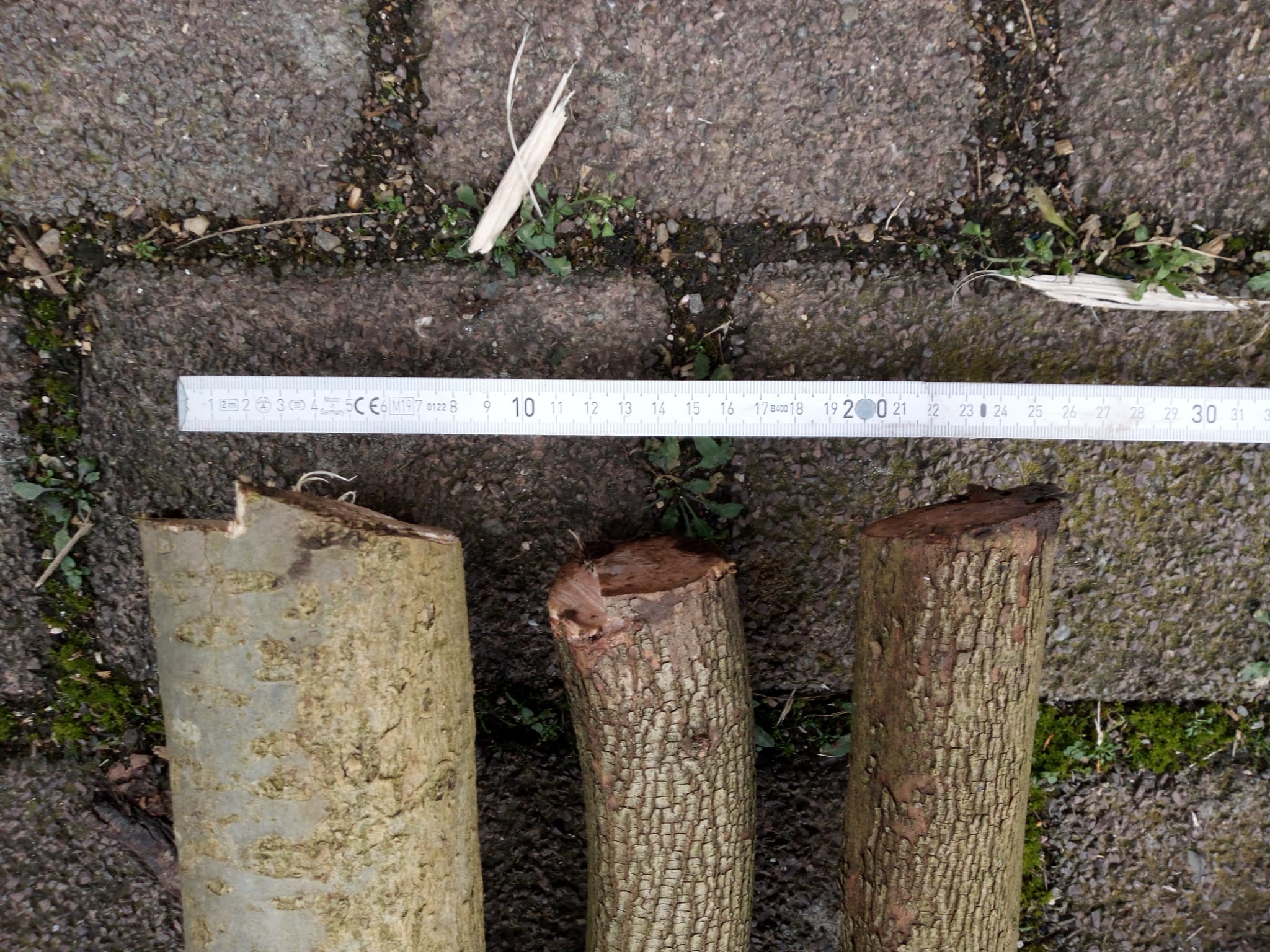

Hartriegel:
Der zweite Hartriegel:
Dann gings weiter... zur Sicherheit lieber noch ein anderes Holz falls die Hartriegel nen ordentlichen Propeller haben..
Esche:
Dann gings heim..

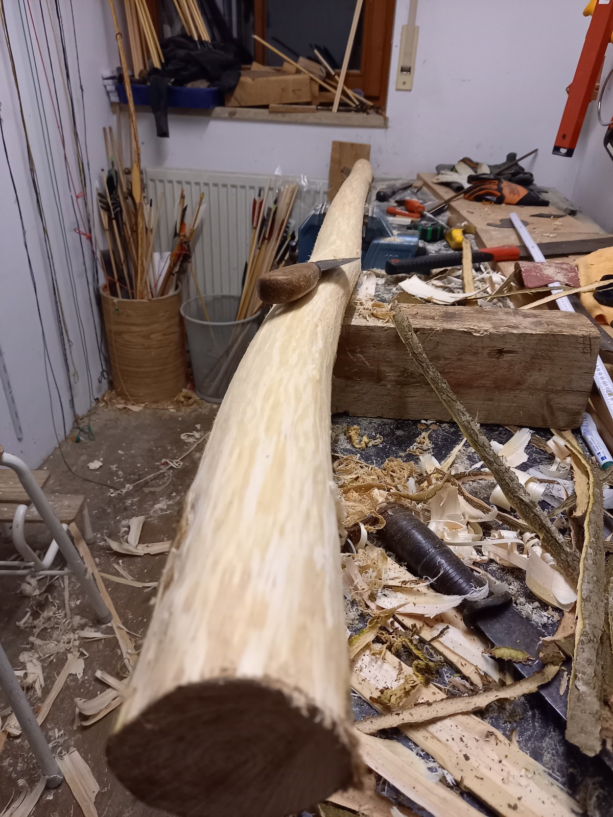

Bei der Esche jab ich gleich mal den gewünschten jahresring freigelegt, dann kann das Holz auch schneller trocknen.

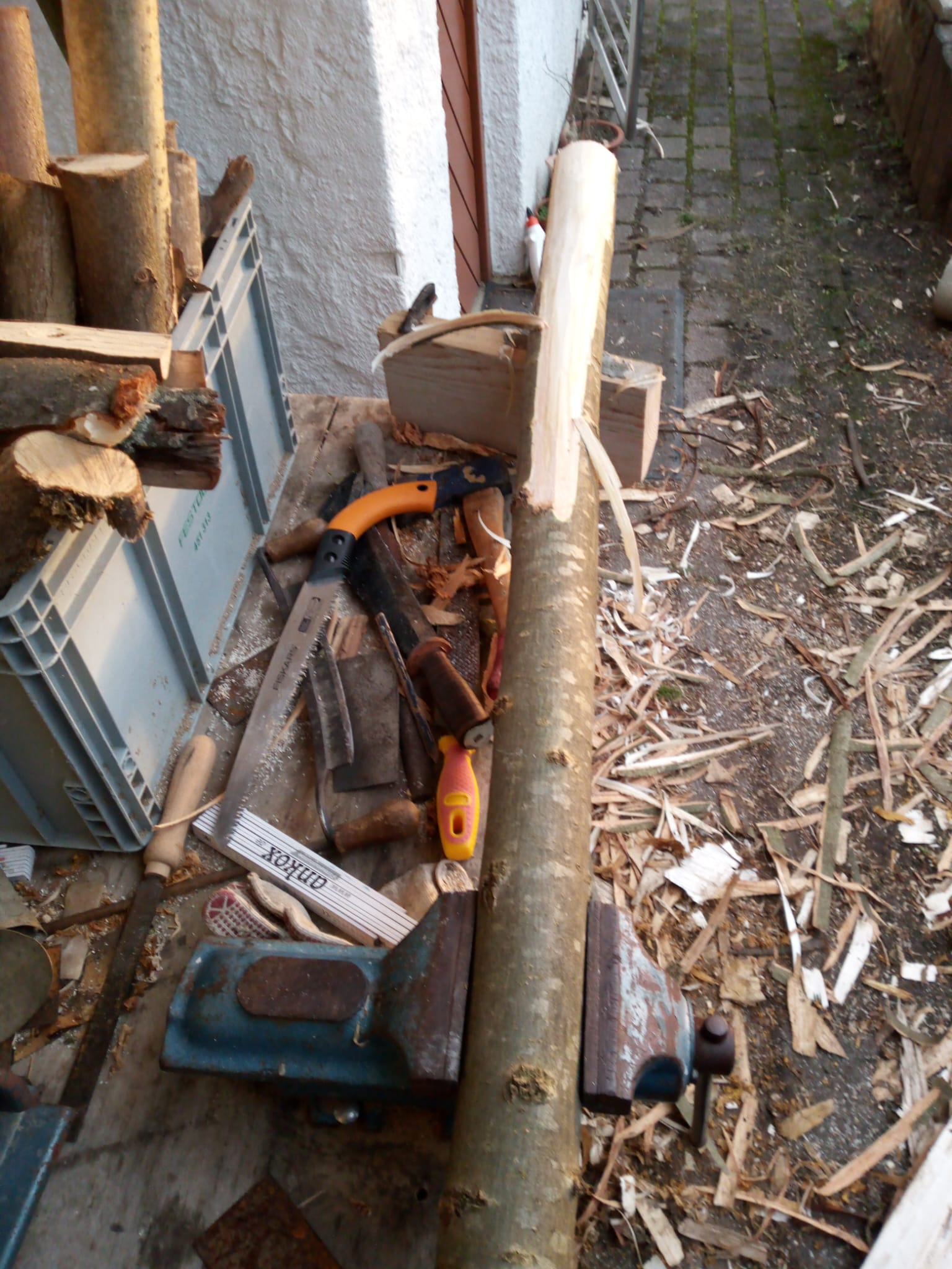

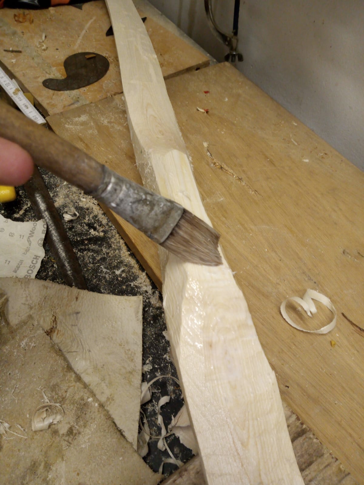

Bei einem von den Hartriegeln hab ich auch schon mit dem entrinden und versiegeln begonnen

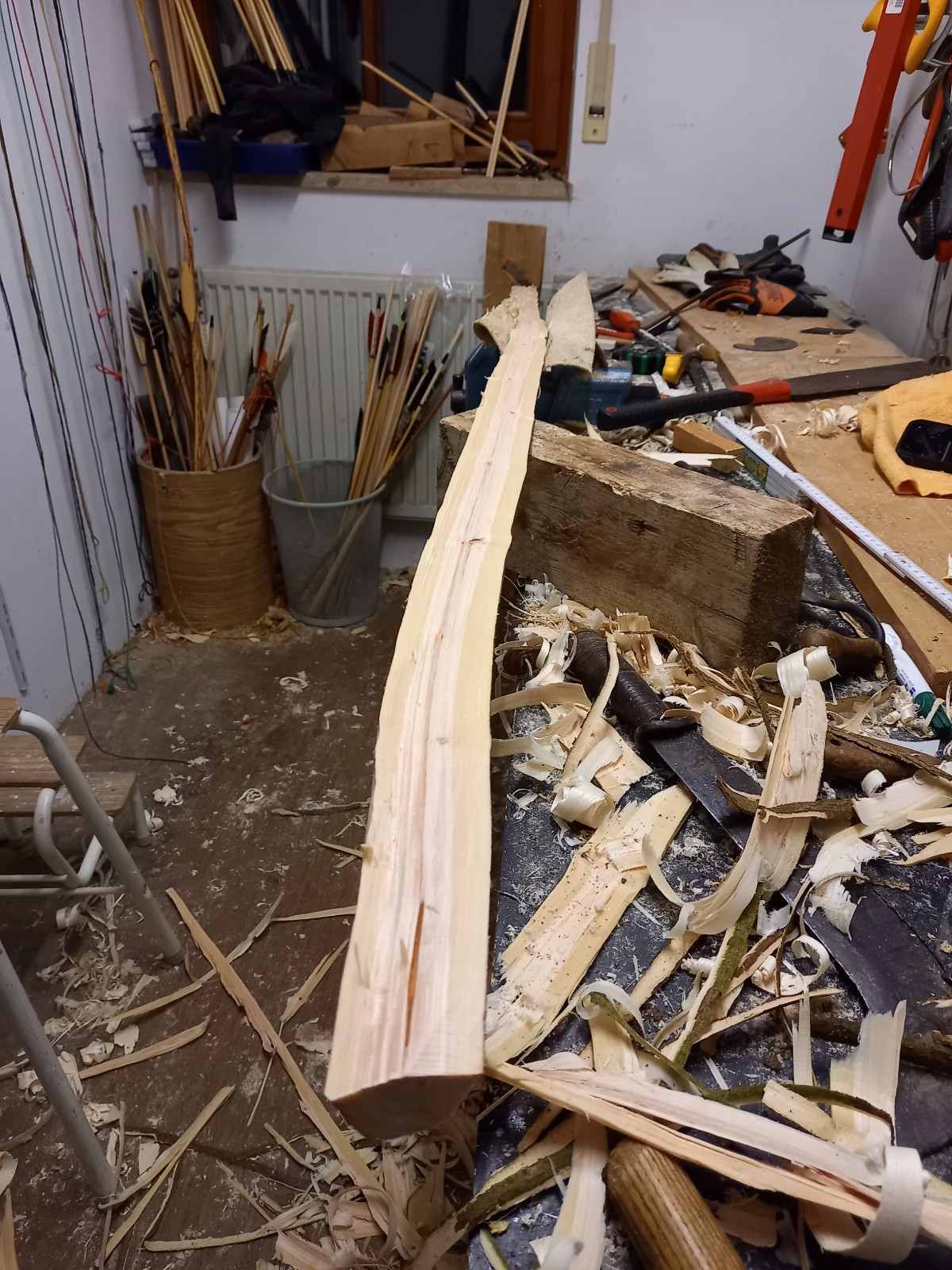

Sodele, heute noch die Esche zur besseren Trocknung auf den Markkanal rumtergearbeitet
Hier beide zum Trocknen aufgespannte Rohlinge

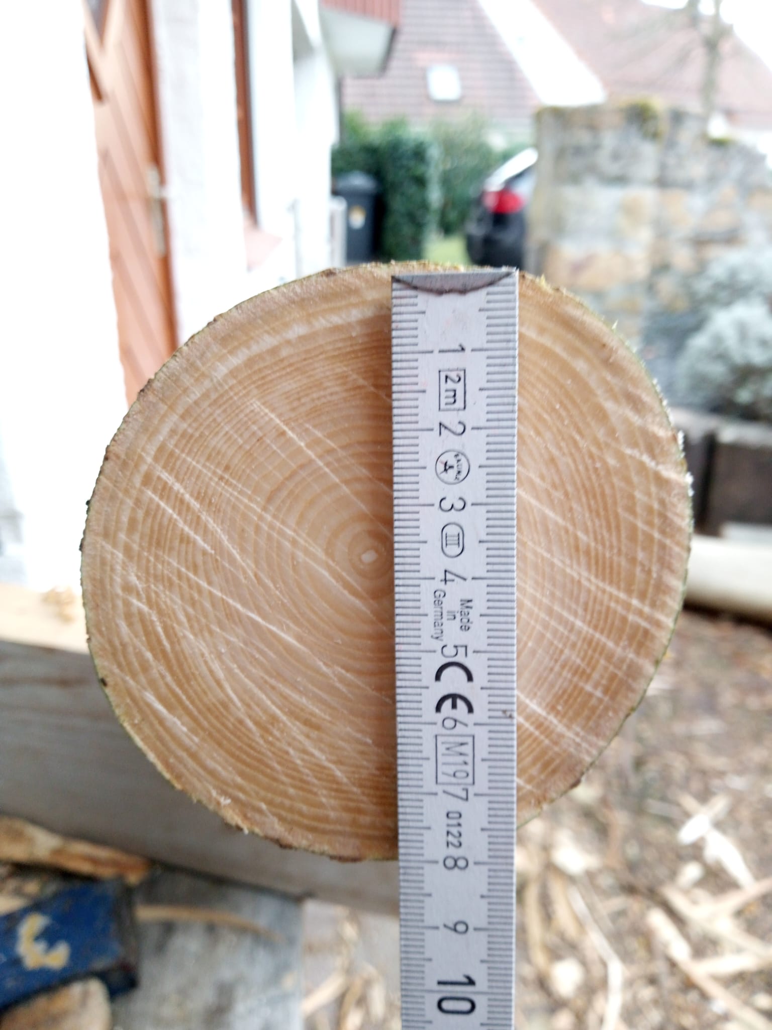

Auf die Esche bin ich gespannt,ich hab auch noch eine zu stehen, war mir aber noch zu dünn. Wie dick war deine?

@Mühle: die Esche war 8-9cm am im unteren Bereich

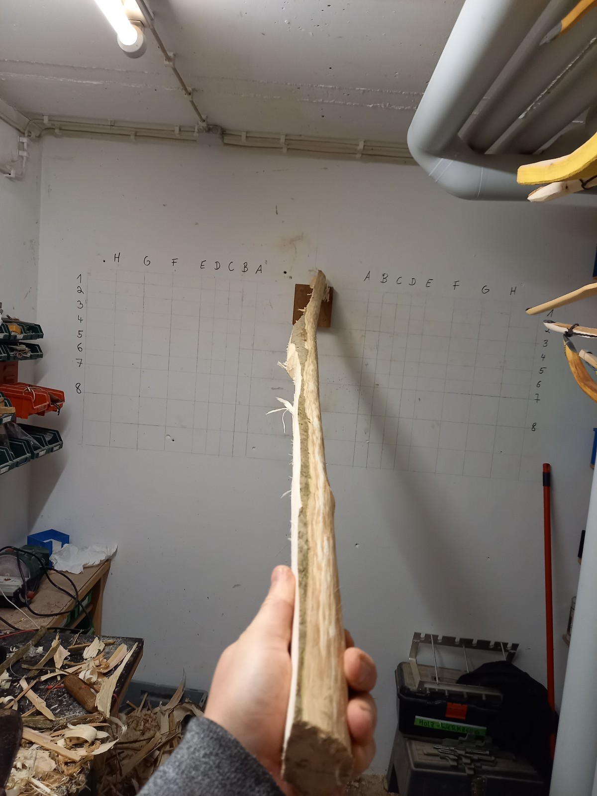

@Peter: klaro, hab ihn klatschnass wie das Holz ist auch schon getillert.. leider schon 30cm SET🤣🤣

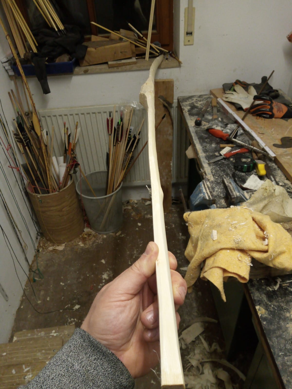

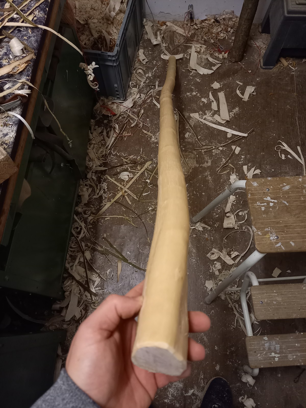

Sodele, da hier alle nur am Schaffen sind und sich dadurch Druck aufbaut, hab ich gestern auch mal weitergemacht ;D
Vorab muss ich zu den Bildern sagen, dass diese nicht die besten wegen meinem CAT Handy sind.

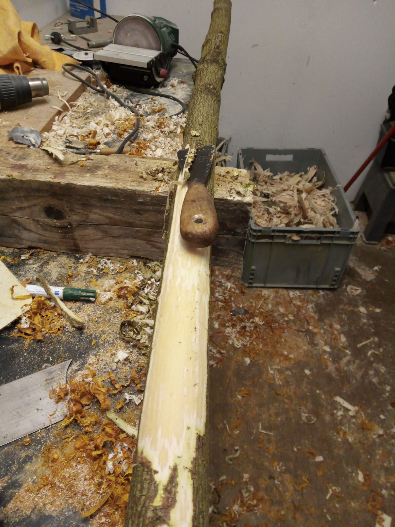

Bin erstmal an meine Esche.

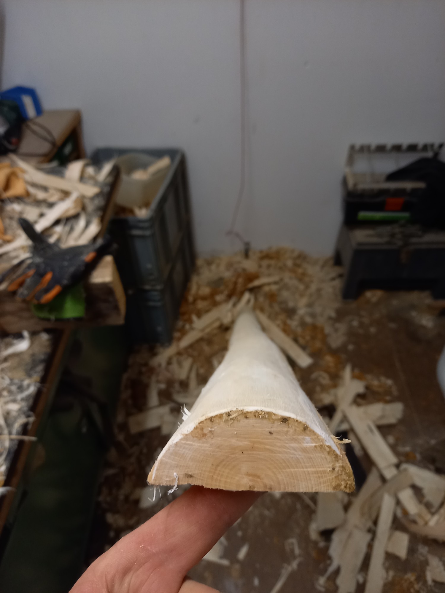

Hab das aufgespannte Stämmchen gleich mal gewogen. Ist innerhalb der 7 Tage nur um ca 300g leichter geworden
Da muss halt noch ordentlich was runtergeschafft werden.
Form grob angezeichnet. 5cm Breite nach den geplanten F-O, dann halbpyramidal, dann auf 2cm Breite reduziert
Erkennt man nur ganz leicht auf den folgenden Bildern
Dann gings mit der neuen Bandsäge dran und die Form wurde grob ausgeschnitten, dass man noch Spielraum für Korrekturen hat
Dicke wurde auch deutlich reduziert, mit der Machete und anschließend mit Ziehmesser und Schweifhobel
Griffbereich auchdeutlich noch was abgenommen und danach noch mal vorsichtshalber mit verdünntem Holzleim eingepinselt
Anschließend wieder reflex aufgespannt
Die Esche wiegt jetzt noch 990g mit einer Länge von 1,90m.
Ich denk ich werd sie jetzt noch ein paar Tage aufgespannt lassen (evtl bissl mit Heißluft rangehen) und den Rohling dann in wärmere Räume holen.
Den Hartriegel lass ich noch 2-3 Tage trocknen.. Zu schlechte Erfahrungen gemacht, dass er nach den ersten Bearbeitungsschritten einreißt

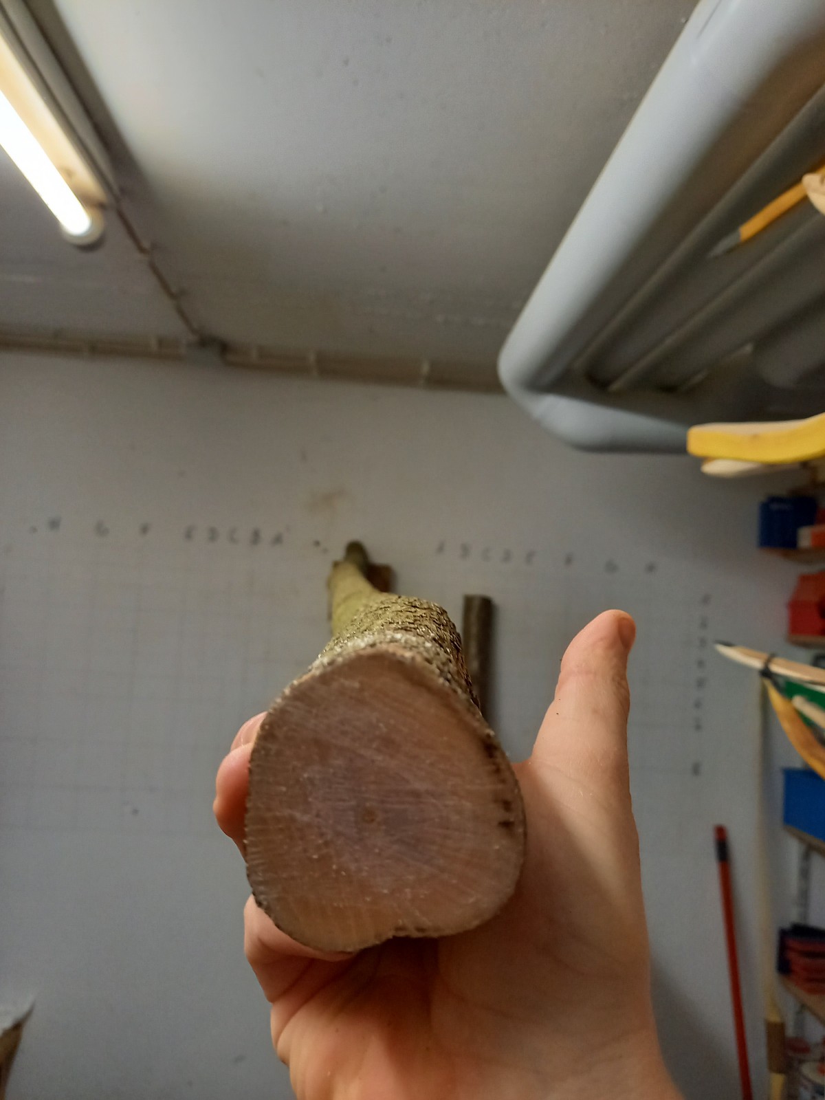

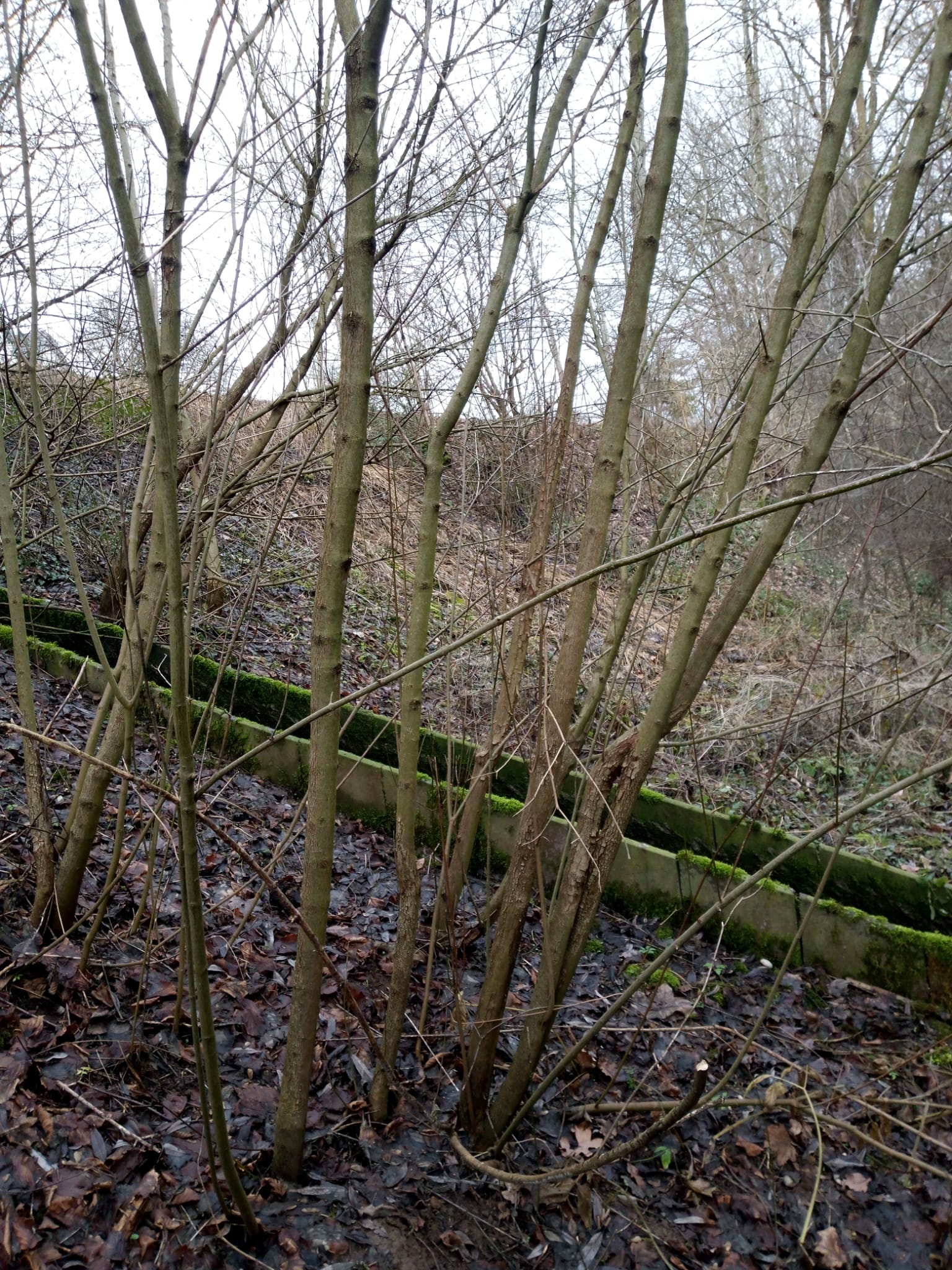

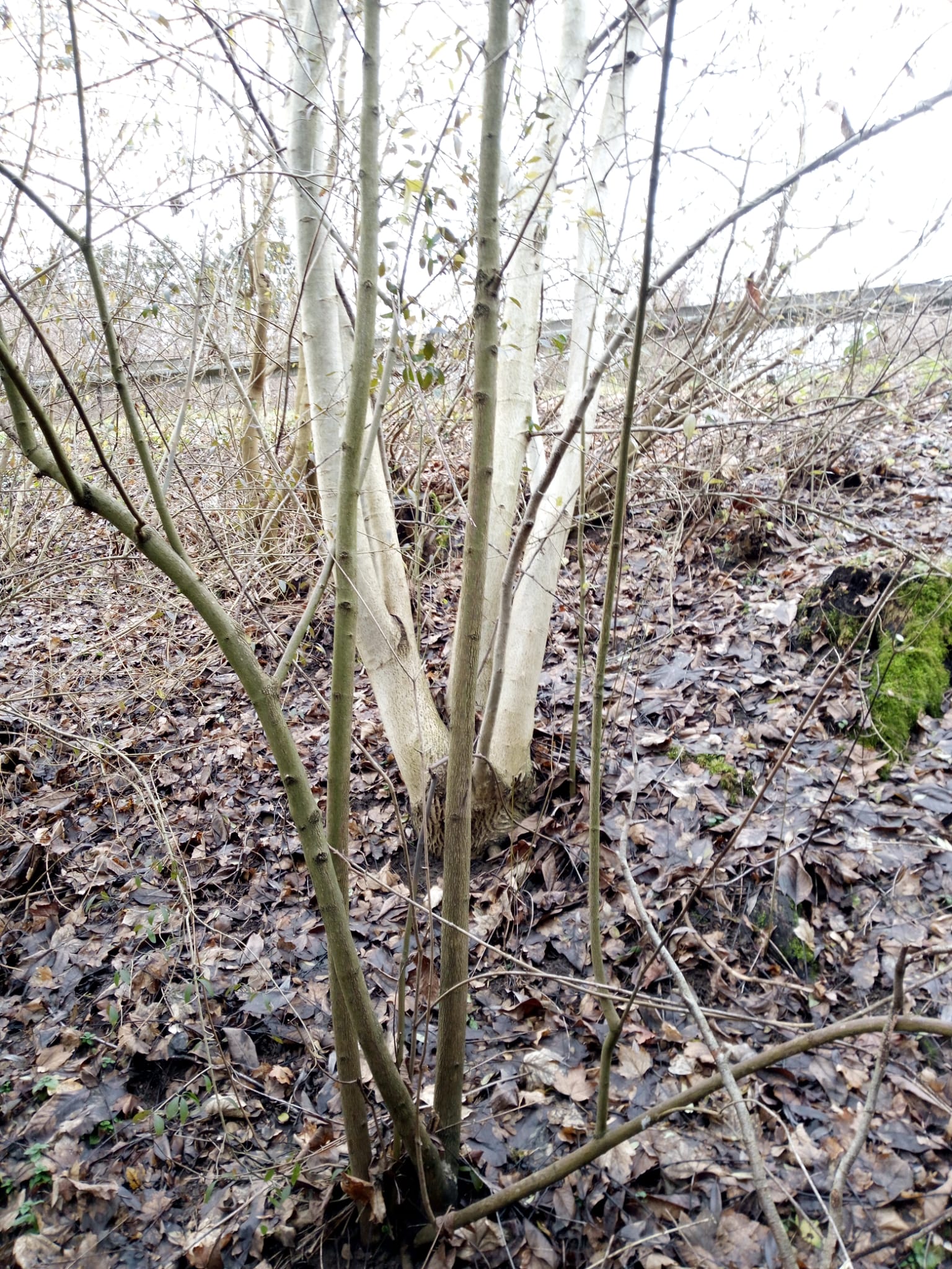

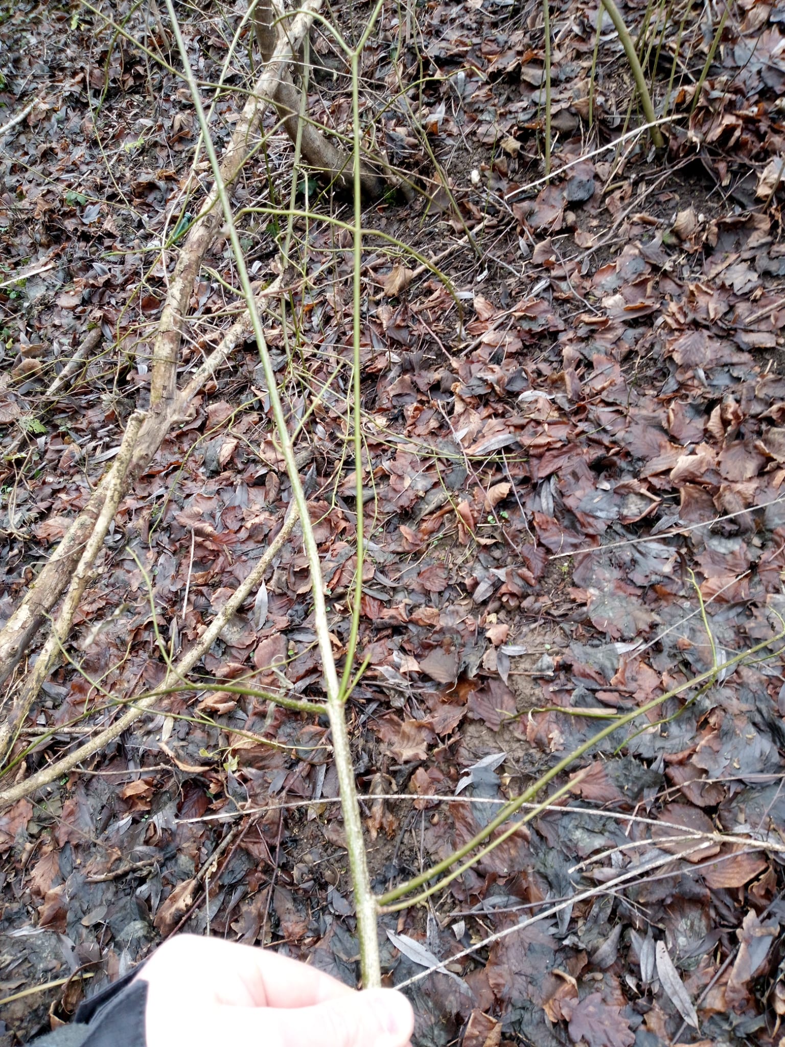

Ich war heute beruflich wieder auf der Baustelle und hab ein schönen hasel geerntet.. nur zur Not, brauch ihn wahrscheinlich ned aber wer weiß.... sorry gibt nur die 2 Bilder

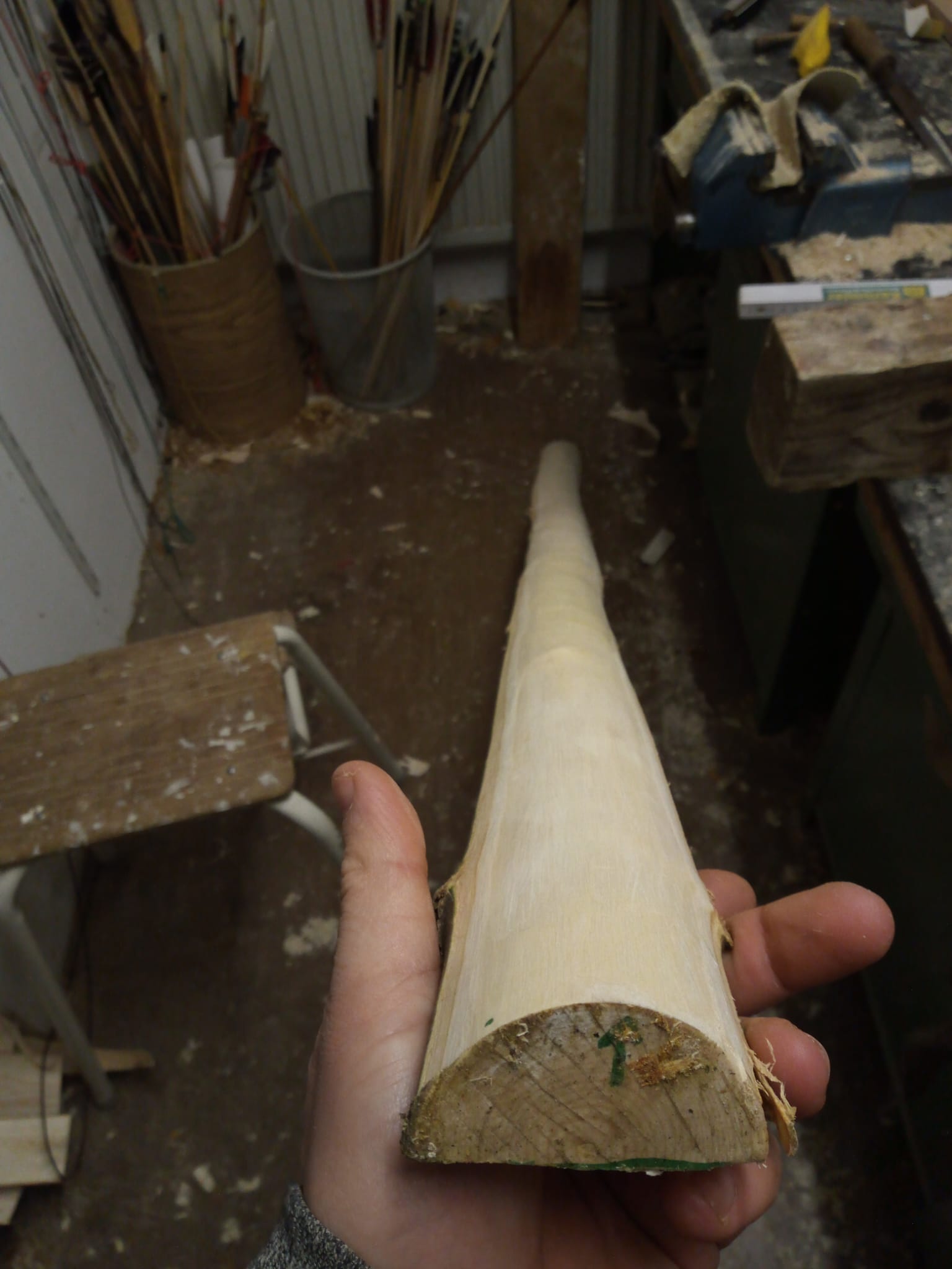

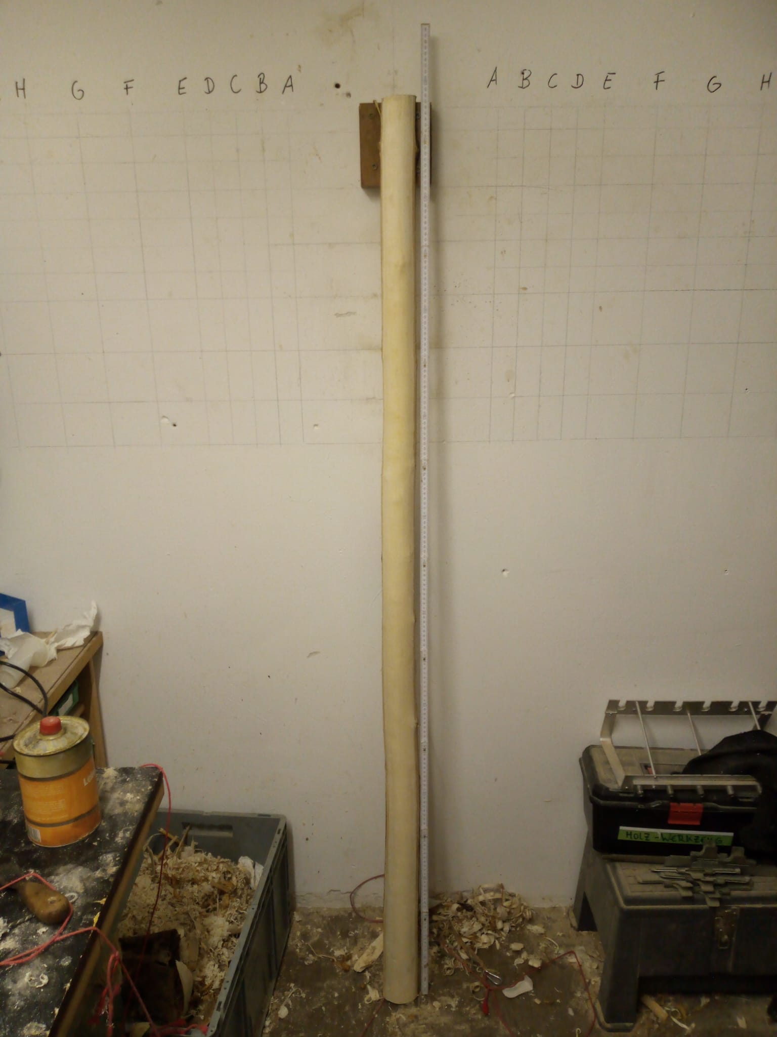

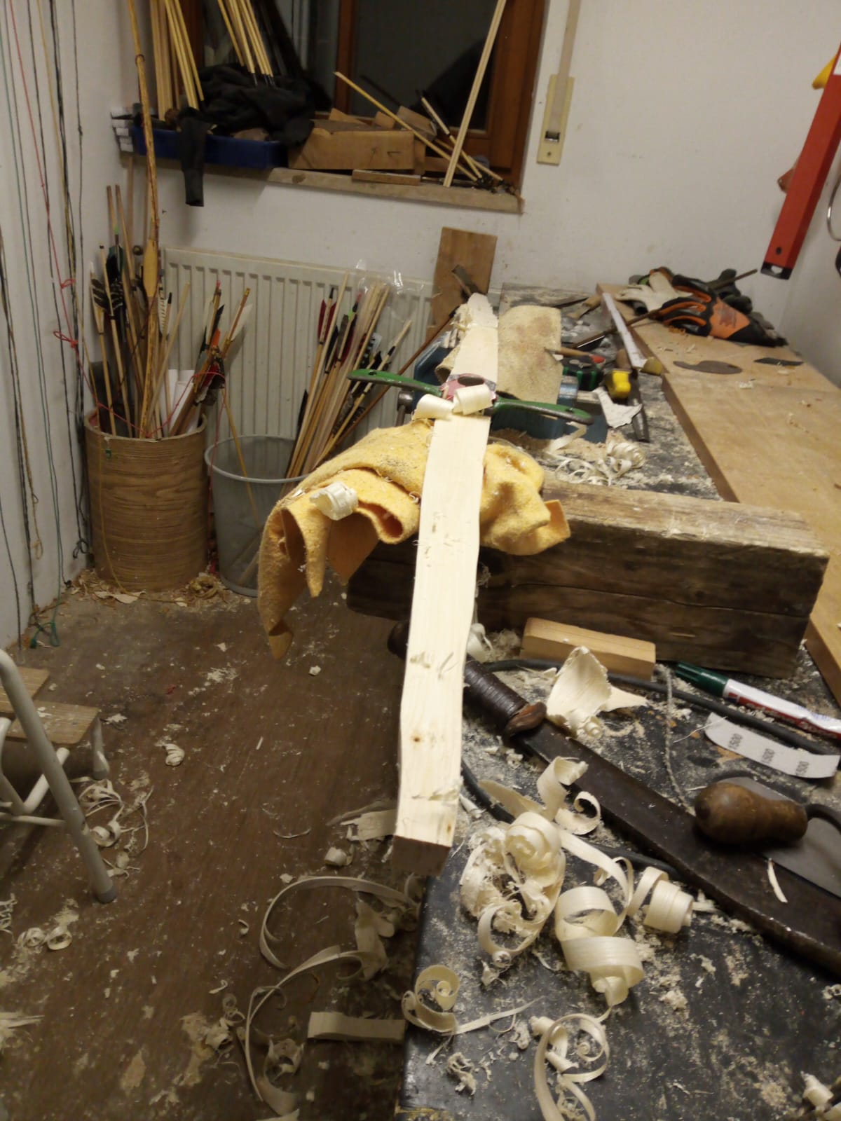

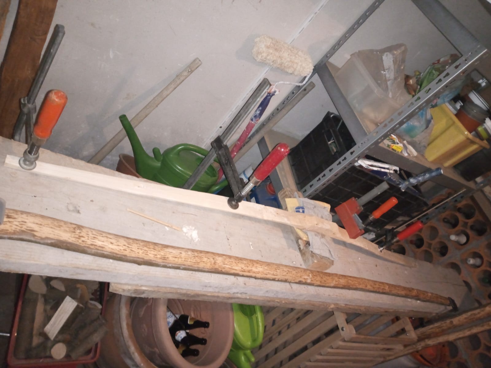

Hier sind die Bilder vom Hartriegel 2.0
Der Kamerad stand die ersten 10 Tage draußen um schonmal bissl zu trocknen.
Wurde dann an der Bandsäge zerteilt und danach noch auf den Markkanal runtergearbeitet
Anschließend aufgespannt und geradegezwungen

Den Hasel zur Not auch noch vorbereitet.
Glaub nicht,dass ich den dann zum Sapl. bauen werde aber ansonsten halt iwann anders :)
