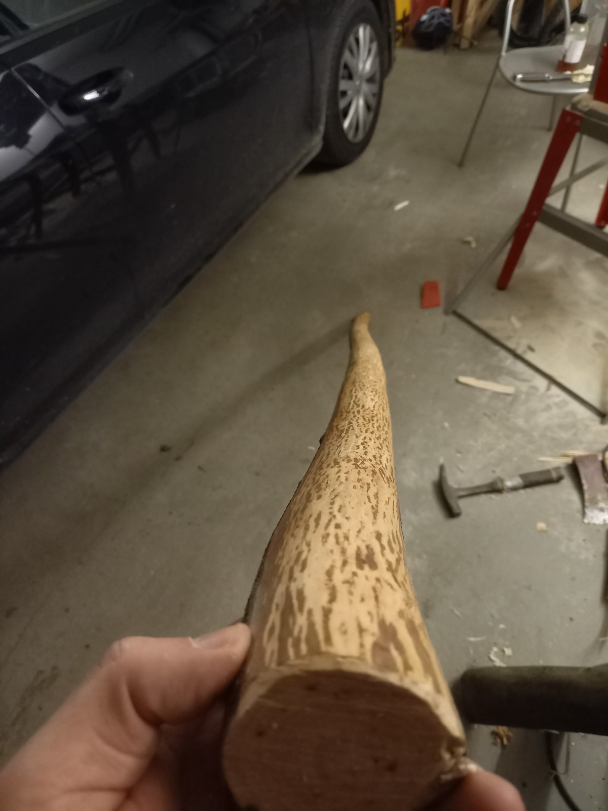

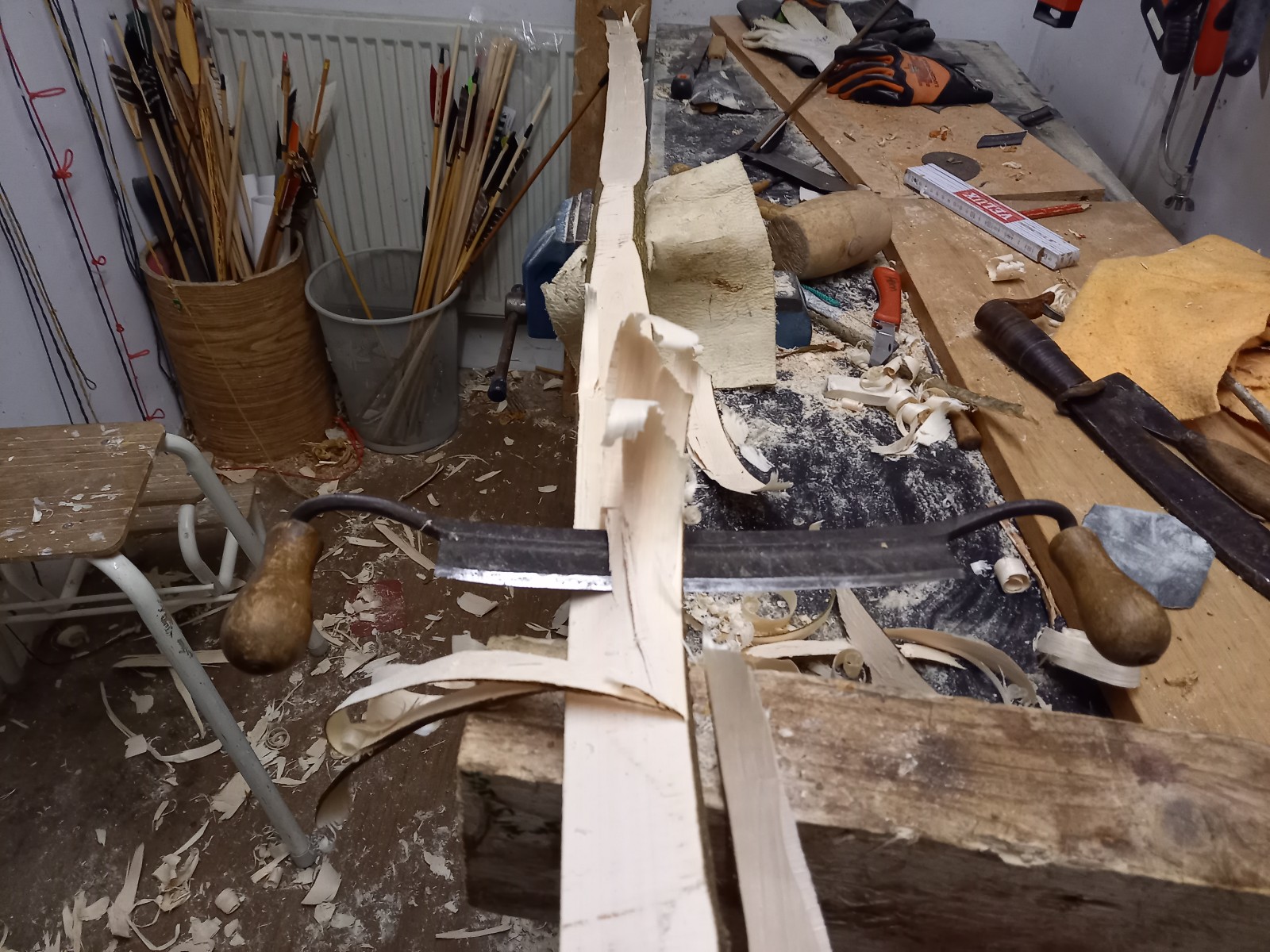

ESCHE:
Die Esche hat in den paar Tagen im Keller 400g verloren.
Weiter gings um nochmal ordentlich holz abzutragen und den Griff grob vorzubereiten. Hat sich nur minimal seitlich.
Der Rohling wiegt jetzt noch 850g bei einer Länge von 182cm.
Wird noch um ein paar cm eingekürzt

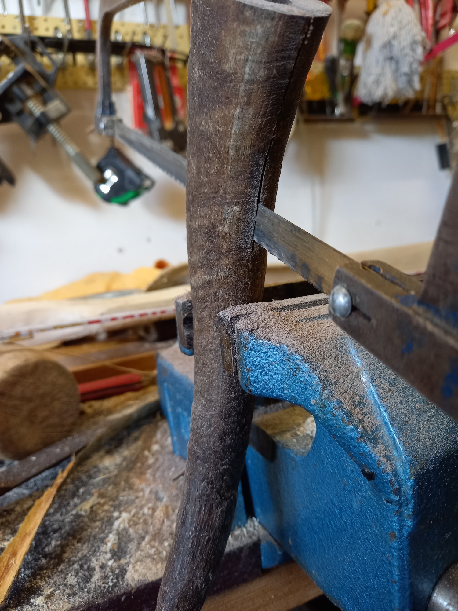

HARTRIEGEL

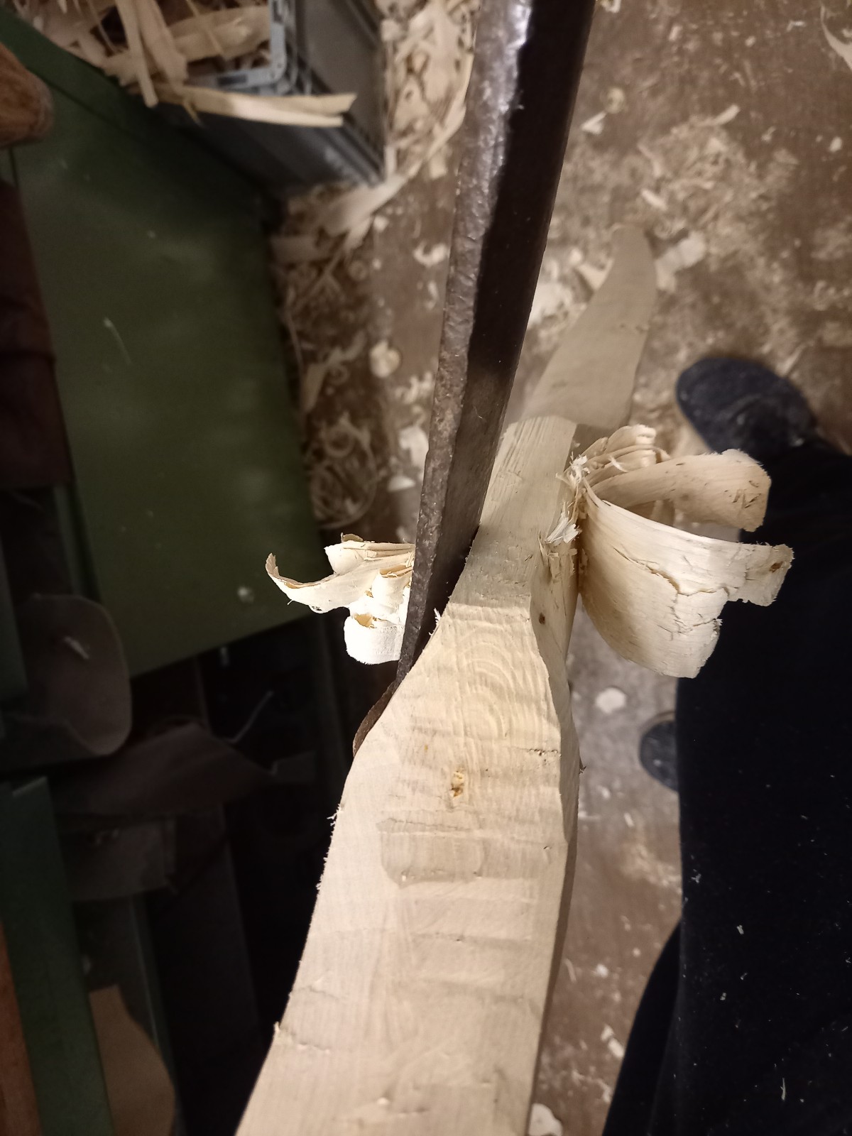

Den bislang nur aufgespannten und entrindeten Hartriegel hab ich auch noch bearbeitet. Hat schon angefangen sich beim aufsägen leicht zu verdrehen.. ärgerlich..
Hab ihn anschließend noch mit dem ziehmesser bearbeitet und wieder zum trocknen aufgespannt

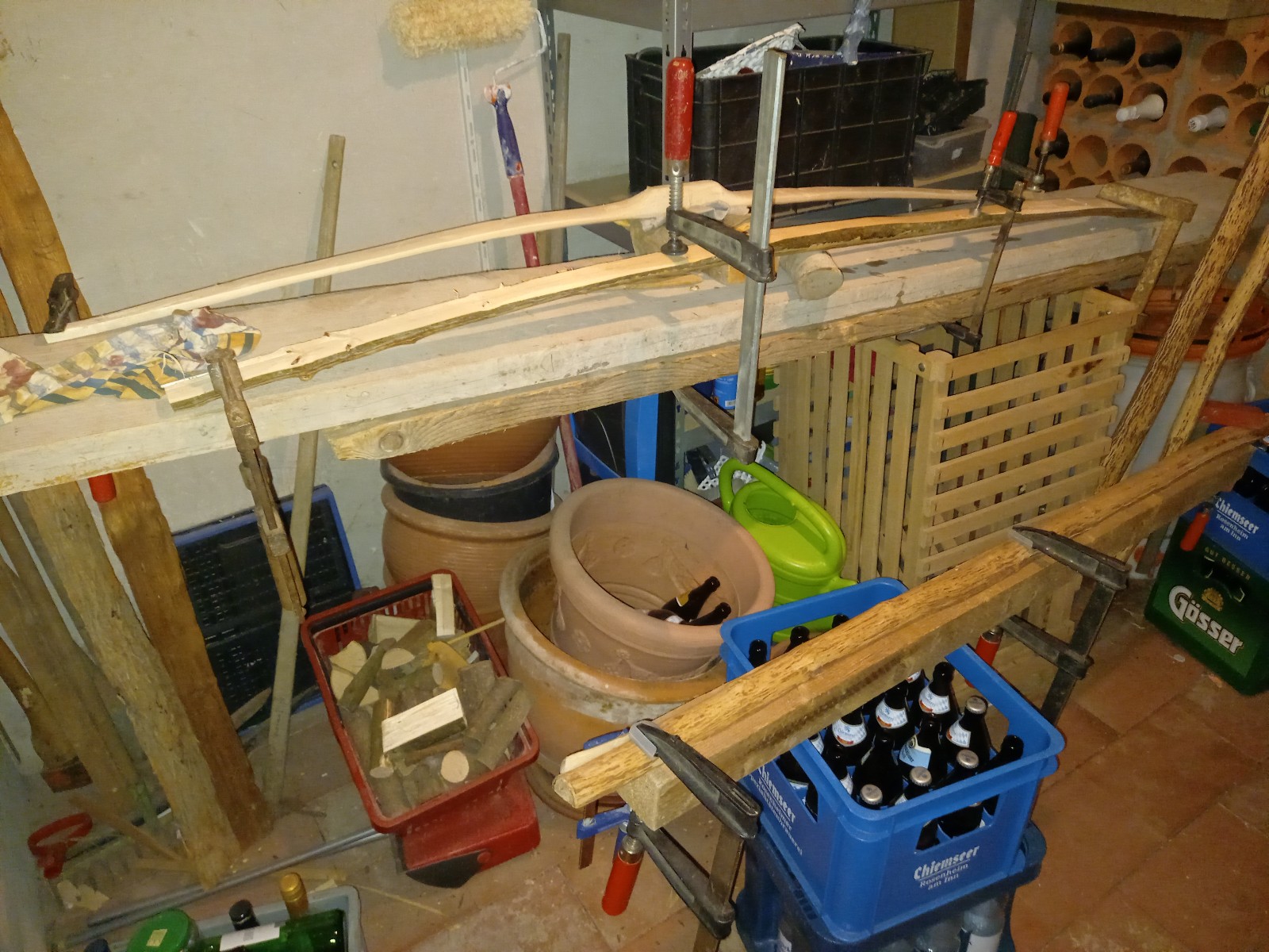

Alle wieder eingespannt.  Ganz Hinten die Esche,  davor der Hartriegel.  Unten am Boden der Hartriegel 2.0, Hasel lagert in der Garage

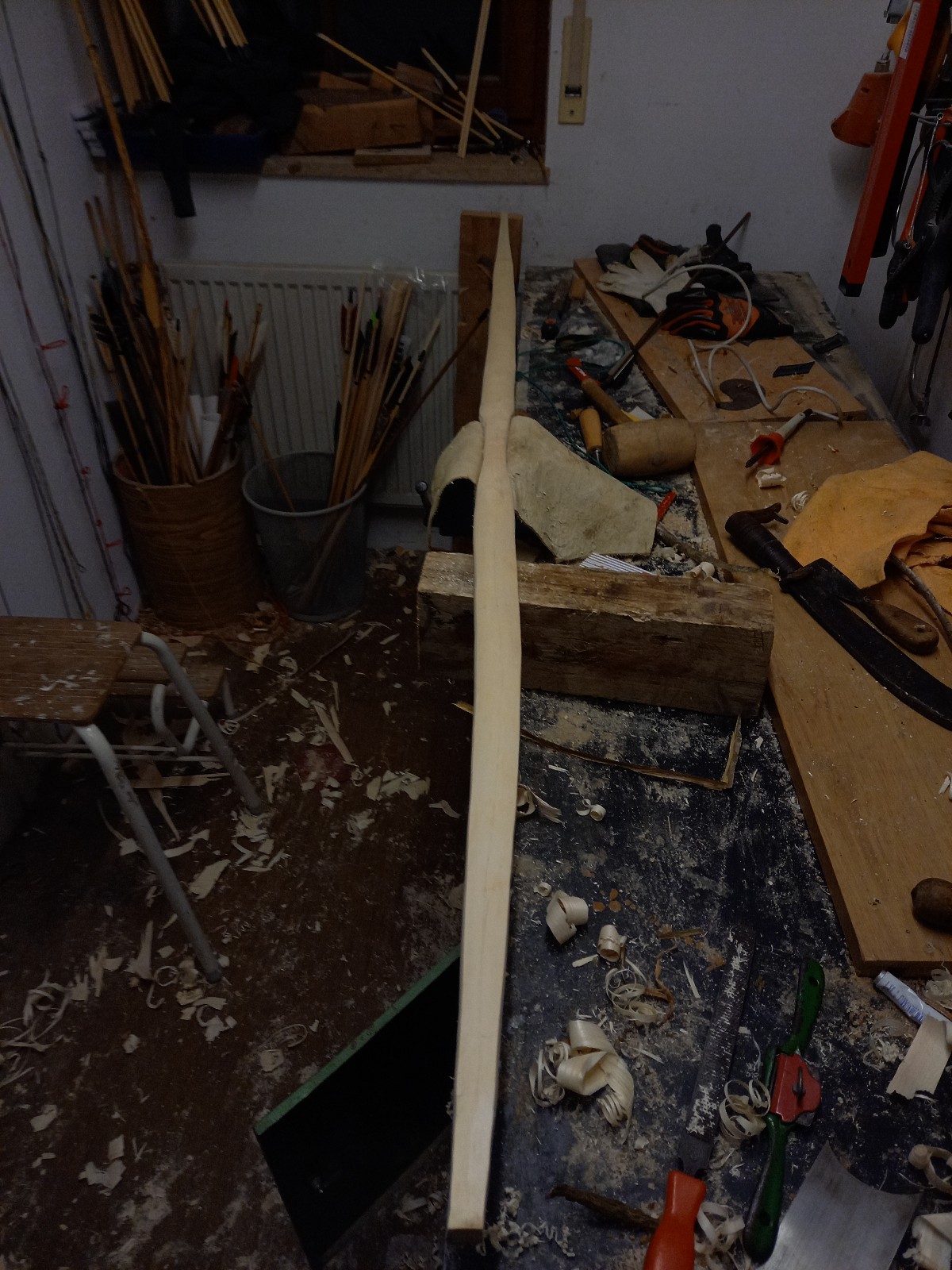

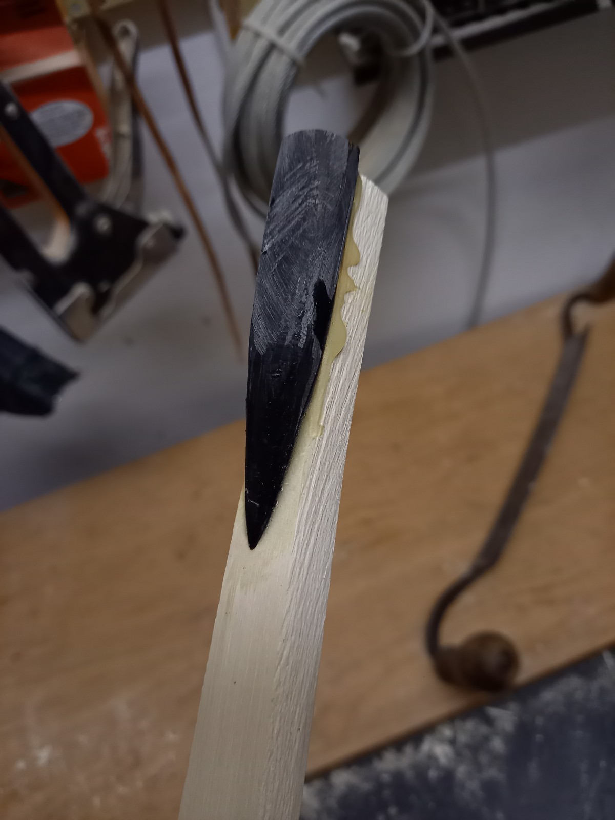

Weiter mit ESCHE:
Eingekürzt auf 177cm , wiegt jetzt noch 760g.
Da das Holz natürlich noch nicht ganz trocken ist, bin ich ein bissle mit Heißluft an die bereits schmalen Enden um nochmal ein bissle Feuchtigkeit zuentziehen.
Man sollte ja keine Horn-Overlays bei nassem Holz machen.

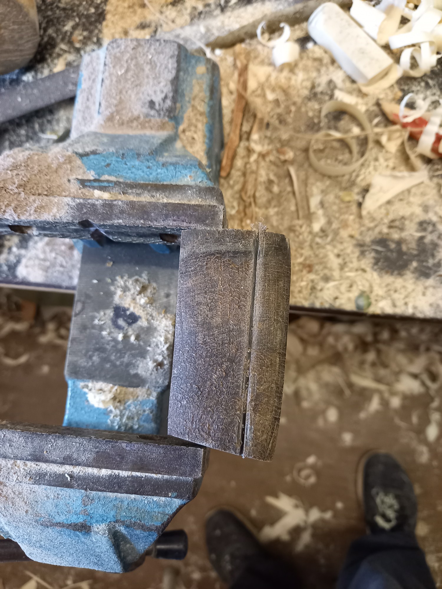

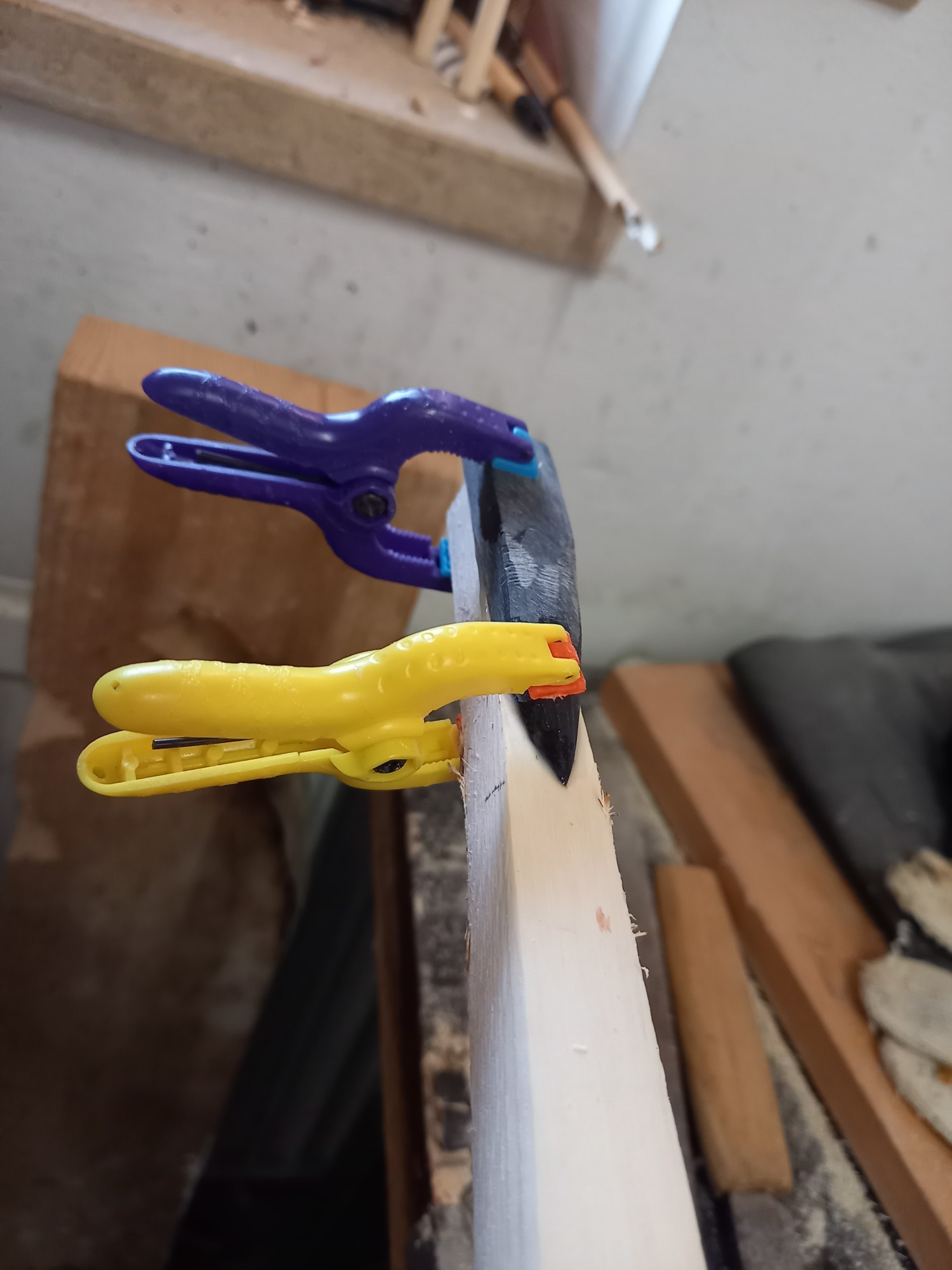

Horn erstmal geteilt
15mm breite Streifen geschnitten
Mit 2k gebebbt
Mit 2k gebebbt

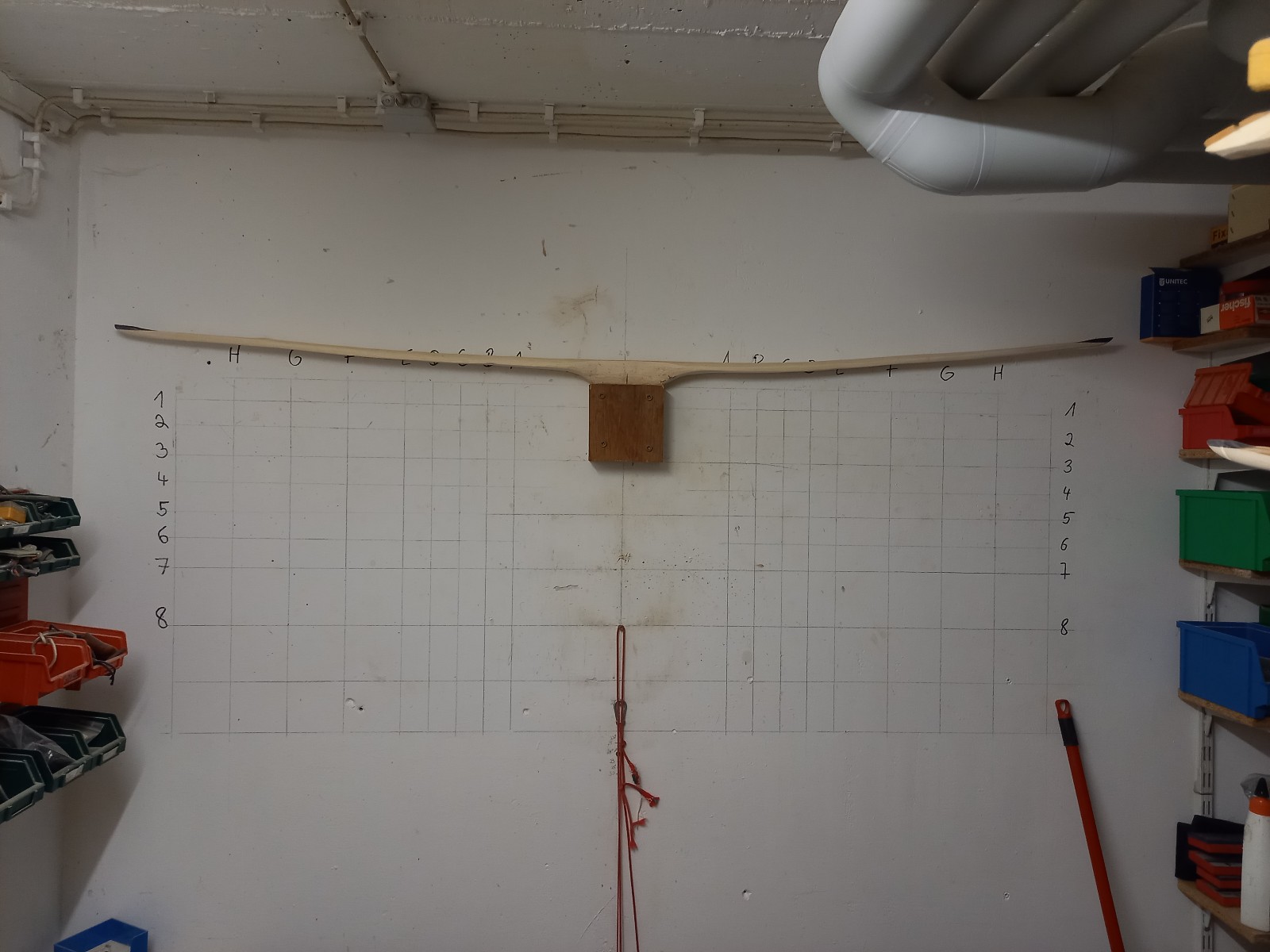

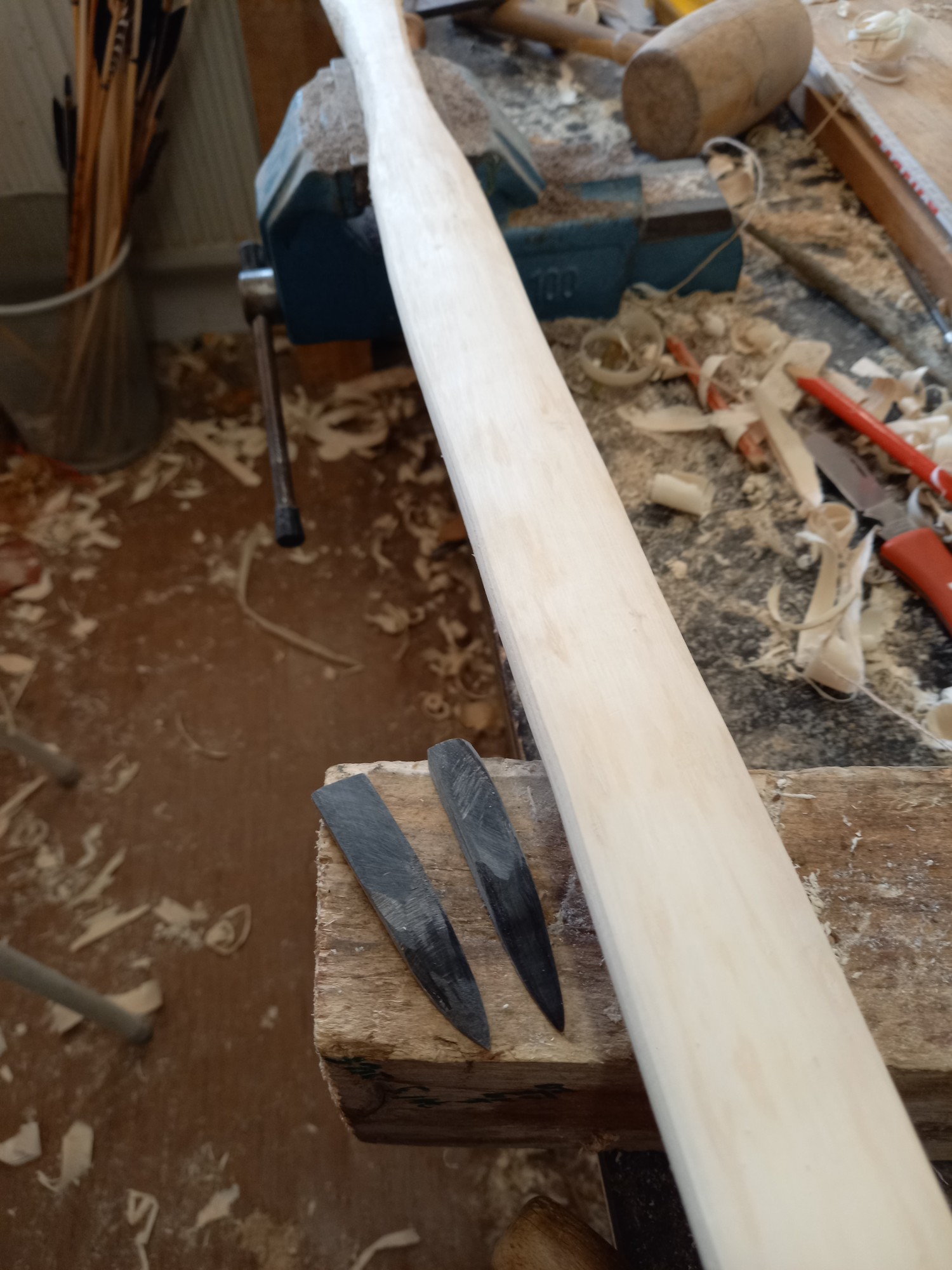

ESCHE:
Weiter gings, hab die Overlays weiterbearbeitet
Wiegt jetzt bei einer Länge von 179cm noch 665g.
Jetzt kommt er in die teilw. beheizten Räume,aber noch ned ins warme Wohnzimmer

@Christian: Dachte gestern Abend auch dass bei dem Gewicht von 665g eigentlich nicht mehr soooooo viel weg dürfte, aber werd ich ja dann sehen :D Ich Hoff ich hab die Enden nicht zu dünn gemacht.
