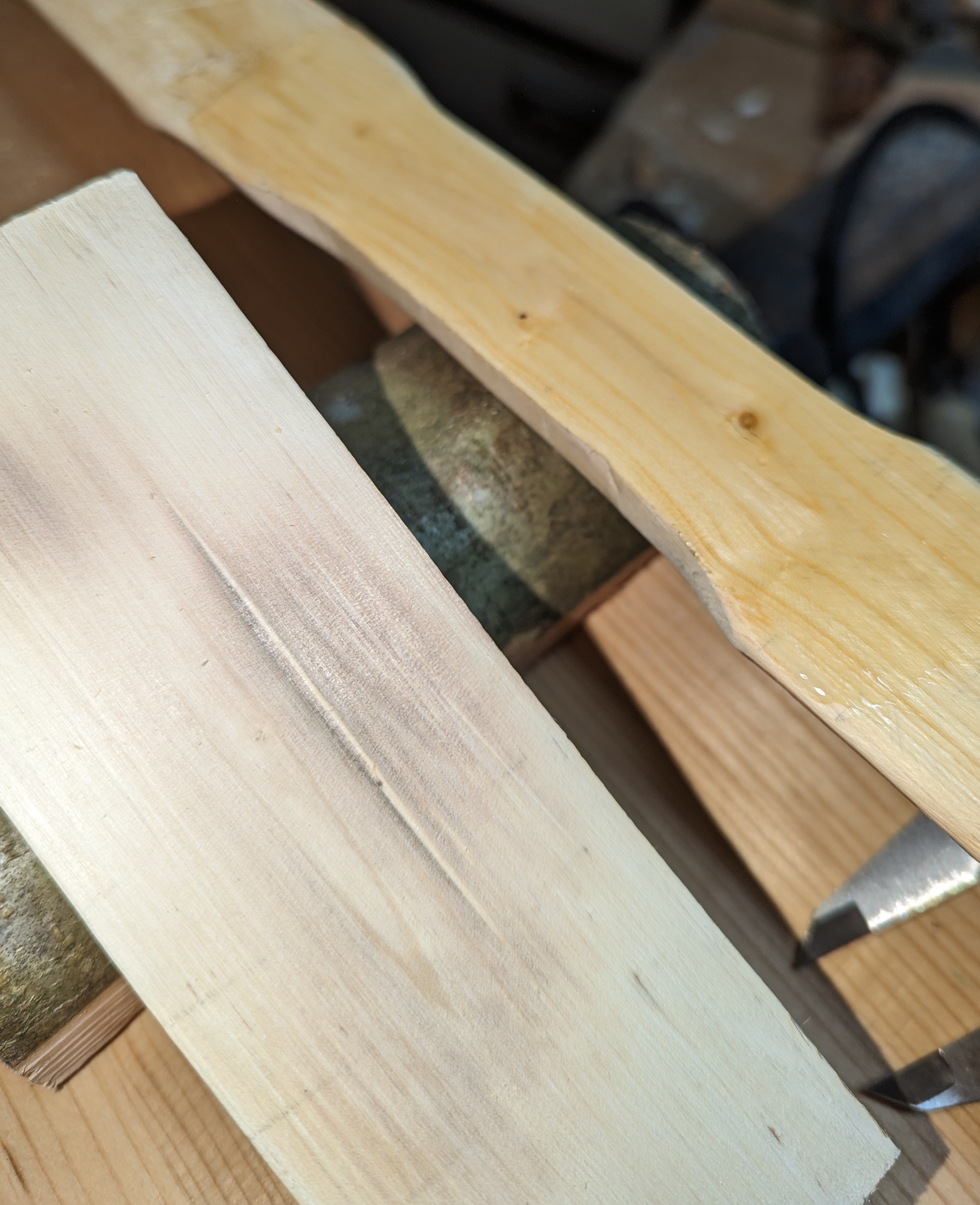

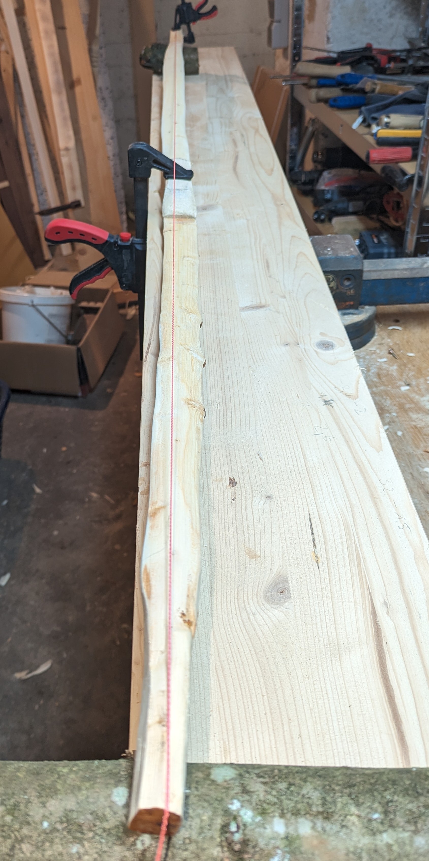

Arbeit der letzten Tage
Prunus:
Mittwoch nur Gewicht kontrolliert 19 Uhr 763g
Donnerstag Gewicht 19 Uhr 752g
Samstag Gewicht 16 Uhr 741g
Griffaufbau aus Hasel geschnitten
Mit Uhu entfest 300 geklebt
Werkzeuge: Raspel, Zieklinge, UHU entfest
Heute dann mal den Sehnen Verlauf geprüft
Sieht eigentlich gar nicht so schlecht aus
Hasel:
Am Samstag den biegenden Bereich auf 2cm reduziert und mit der HLP insgesamt ca 1std getempert.
Gewicht direkt nach dem tempern 1349g
Heute 1327g
Beide Stücke wieder aufgespannt
Werkzeuge:
Plus Schweifhobel

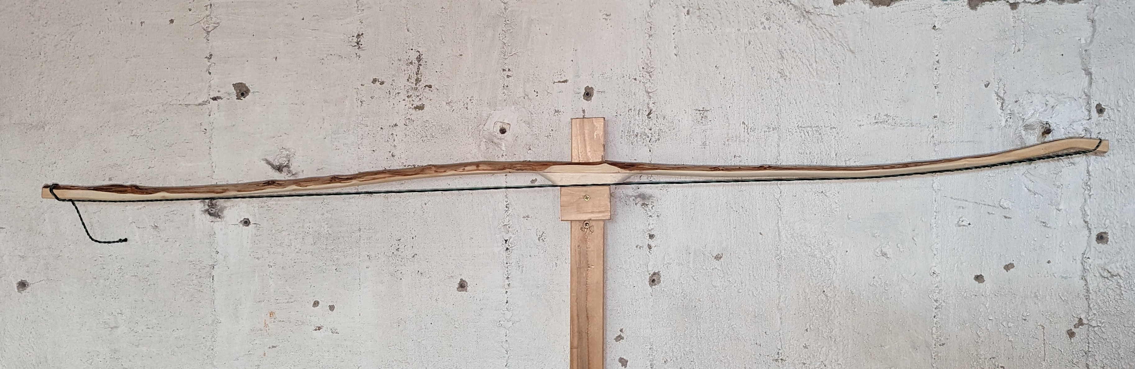

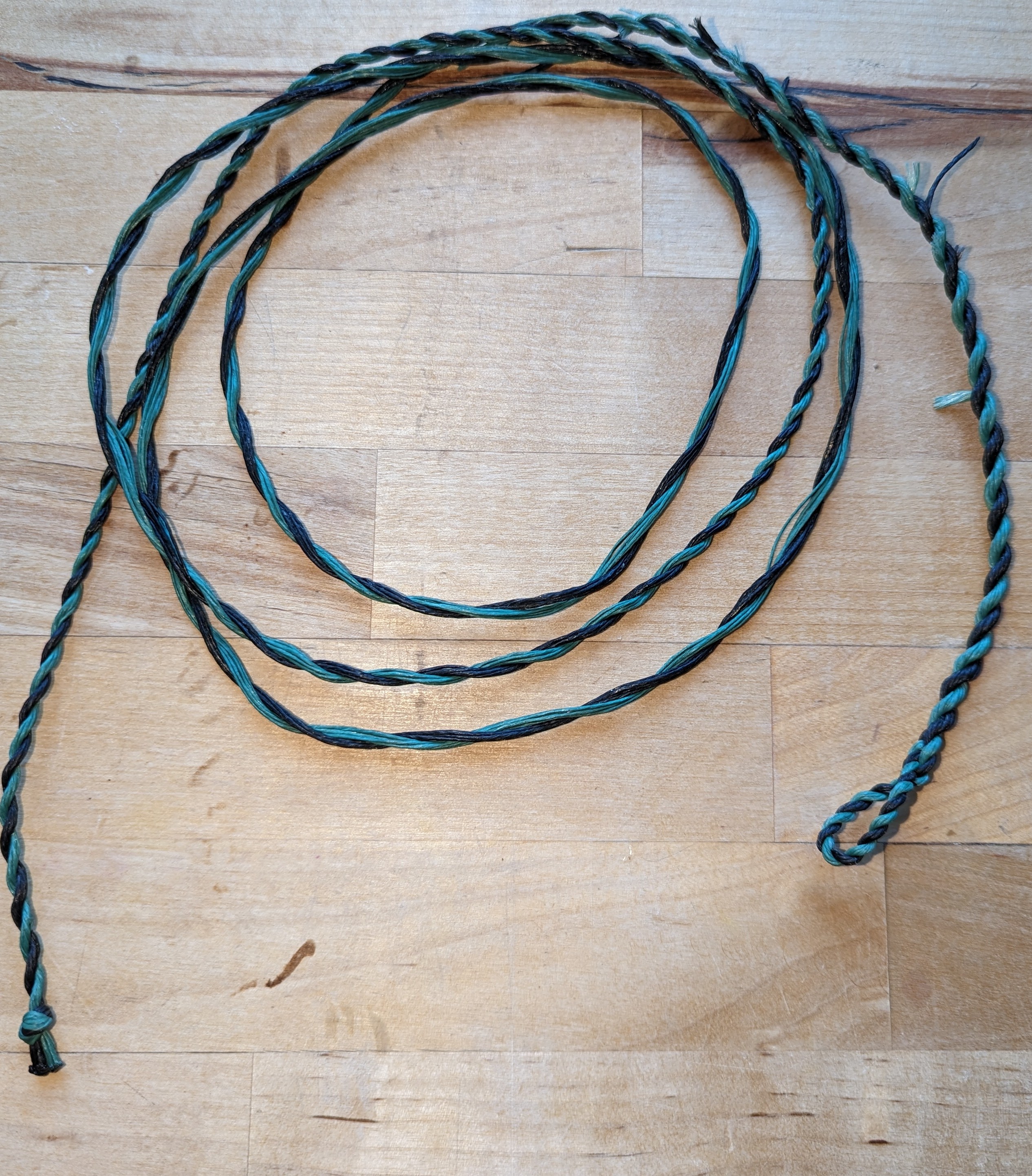

Bei mir ging es heute mit dem Primus weiter. Der hatte in 27 Std 7g verloren und wog dann 686g. Die letzten 20cm der WA hab ich zu den Tips auf ca1,5cm reduziert und Sehnenkerben eingefeilt. Dann erstmal noch ne neue Tillersehne gebaut
Und auf dem Tillerstock ganz leicht gezogen.
Ich hatte zuerst mal versucht irgendwas am Bodentiller zu sehen.
Das war mir aber durch die Deflexen und Reflexen stellen zu schwierig.

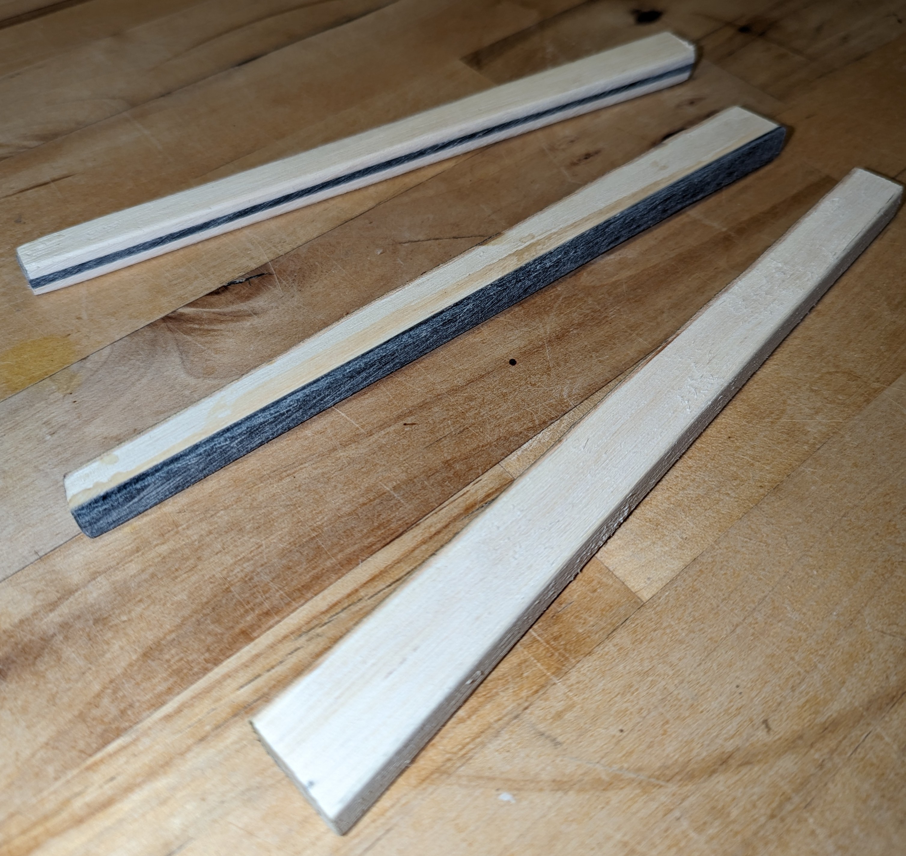

Gestern hab ich noch die Hasel/Horn Proben mit Uhu entfest verklebt und heute erstmal alle aufs gleiche Gewicht von 22,5g gebracht.
Morgen wird dann getestet
Doughal
Beiträge: 533
Hat gedankt: 138 Mal
Hat Dank erhalten: 64 Mal
Re: Saplingbow 16, Doughal, Prunus, Hasel
Beitrag von Doughal »
Ich bin mit dem Test der Hasel/Horn Kombinationen fertig.
Alle drei Stücke sind 20cm lang, 1cm Breit und 22,5g schwer.
Einmal nur Hasel:
Dicke von 2 auf 1,4cm.
Dann Horn als Backing:
Hasel in der Dicke von 1,4 auf 0,9cm Plus 2mm Horn.
Und Horn vertikal zwischen Hasel:
in der Dicke von 1,5 auf 1cm, in der Breite waren es 2mm Horn und 2x 4mm Hasel.
Der Aufbau
Der Aufbau
Alle Stücke habe ich mit 9,014 kg belastet und geschaut wie weit sie sich biegen.
Nur Hasel: 3,5mm
Hasel mit Horn Backing: 7mm
Hasel mit vertikalem Horn: 9mm
Hätte ich im Vorfeld nicht erwartet. Wenn man die drei Stücke in den Händen hält kann man das aber schon erahnen.
Fazit wäre also das Horn zum versteifen eigendlich ungeeignet ist. Ich hab schon öfter gelesen das man zum versteifen von sich nicht mitbiegenden recurves eine Hornplatte vertikal Einkleben kann. Hab ich auch schon gemacht.
Effektiver für das Gewicht wäre aber wohl das Holz einfach etwas dicker zu lassen.( Sieht aber natürlich Chic aus)
Eventuell werde ich noch Testen wie die drei Stücke sich im Bezug auf dauerhaftes Set verhalten. Jeweils 24std das Gewicht dran lassen und dann nach weiteren 24 Std das Set messen.
Grüße, Daniel

Ich würde die Nadeln nur aus Holz machen, wenn sich dann da etwas verzieht kannst du mit Hitze noch gegensteuern, bei Klebungen geht das nicht mehr so einfach.
Doughal
Beiträge: 533
schnabelkanne hat geschrieben: 19.01.2024, 13:18 Ich würde die Nadeln nur aus Holz machen, wenn sich dann da etwas verzieht kannst du mit Hitze noch gegensteuern, bei Klebungen geht das nicht mehr so einfach.
Ja, Werd ich jetzt definitiv so machen. Meine ursprüngliche Überlegung war ja ob ich durch den Einsatz von Horn die Nadeln leichter machen kann. Das ist für mich jetzt geklärt :)
