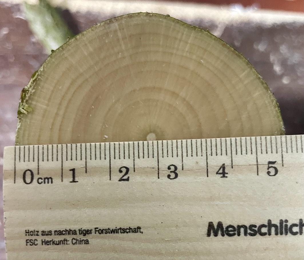

Habe mir heute einen Hartriegel und einen Hasel geholt.
Ich bin gespannt ob der Hartriegelstecken die von mir angestrebten 40 bis 45 Pfund hergibt.
Hartriegel
Hartriegel
Hasel
Ausbeute heute
Hartriegel das "dicke Ende"
Hartriegel runtergearbeitet
Hartriegel Rücken
Hab noch die Enden versiegelt und im Griffbereich einen Entlastungsschnitt gemacht.
Der Hasel ist morgen an der Reihe.
