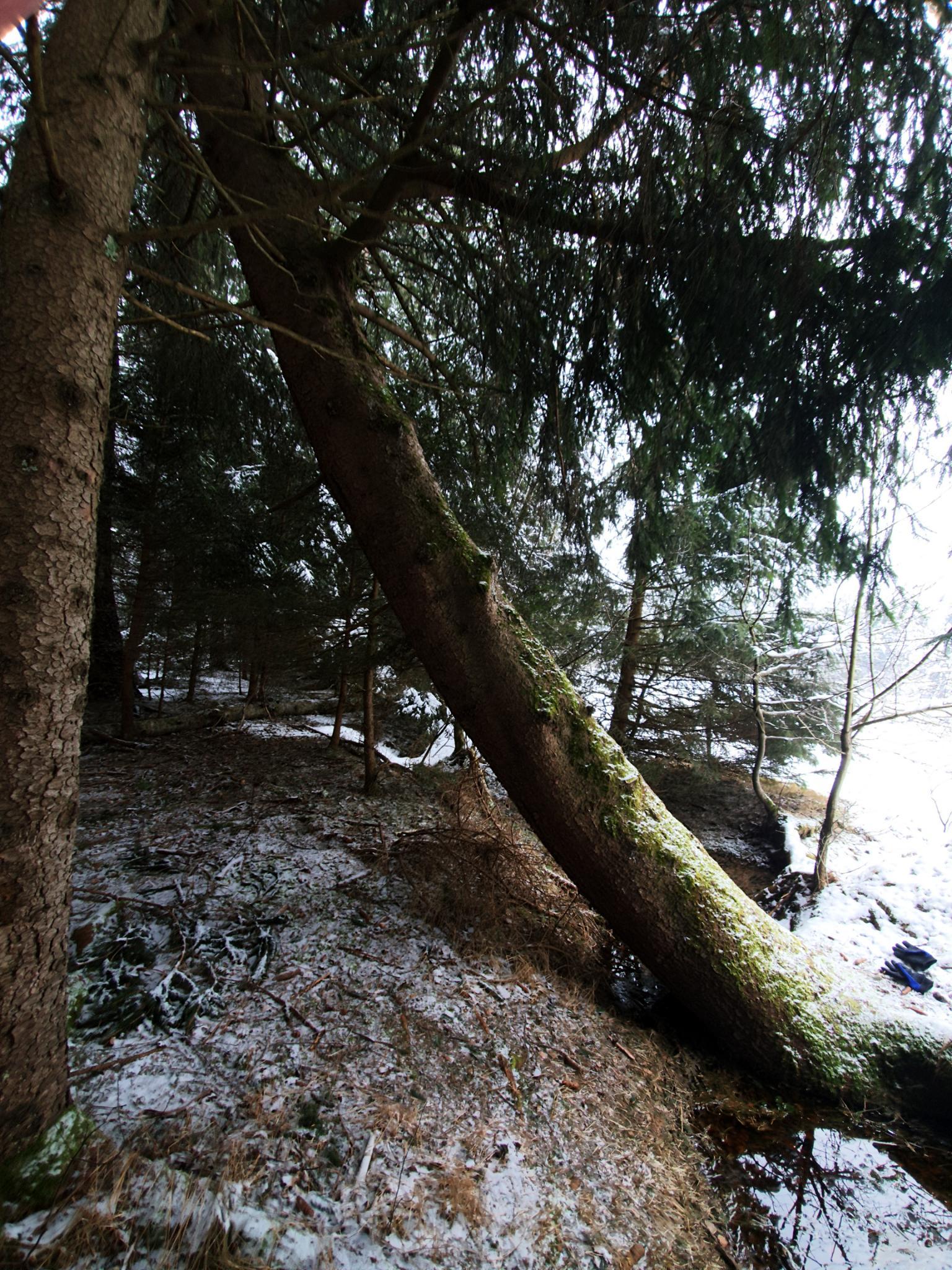

Heut war ich im Wald hinterm Haus bei meiner bereits bekannten schiefen Fichte, auf die man so schoen raufkraxeln kann und hab mir einen Ast geholt

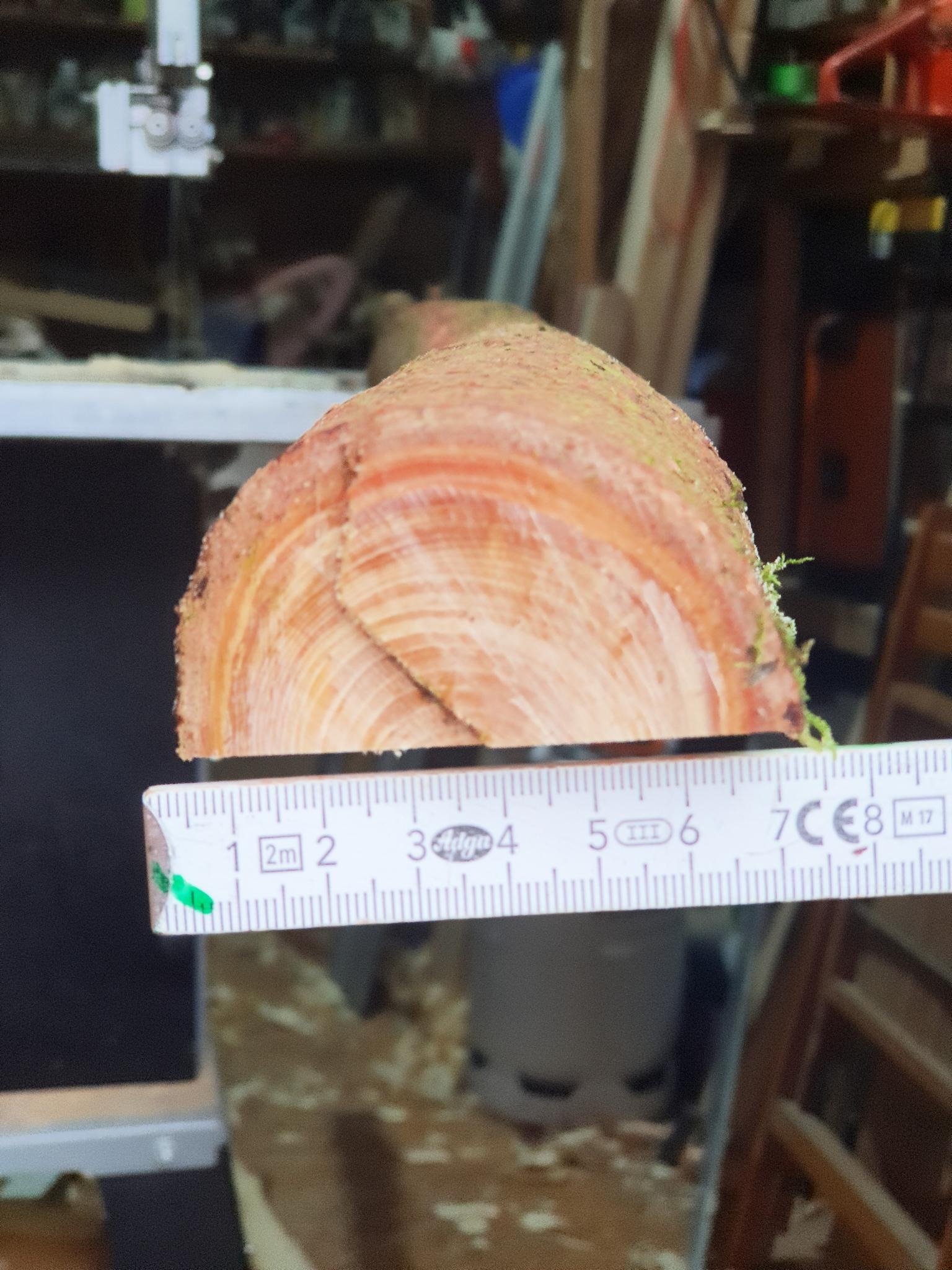

Nicht besonders fett, aber geiler Ringcount und viel Druckholz:

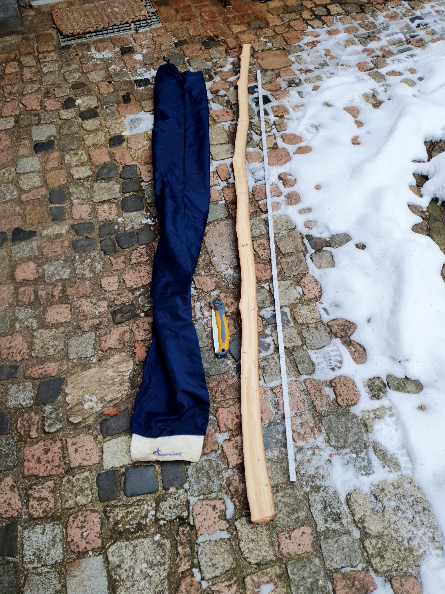

Beim Transport mal wieder die gute alte SportScheck Bogenholztransporttasche benutzt:

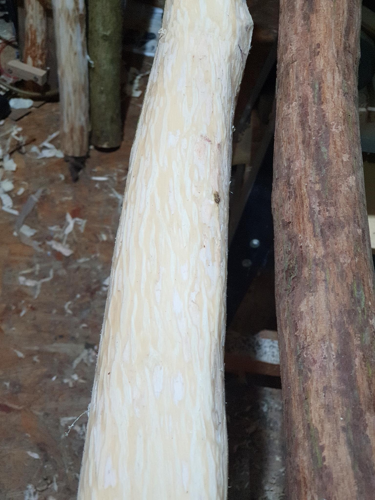

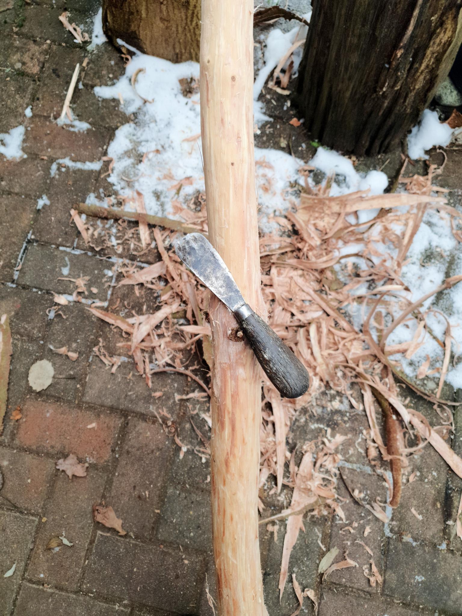

Mit der Spezialspachtel nackig gemacht und die Enden mit Leim zugebabst

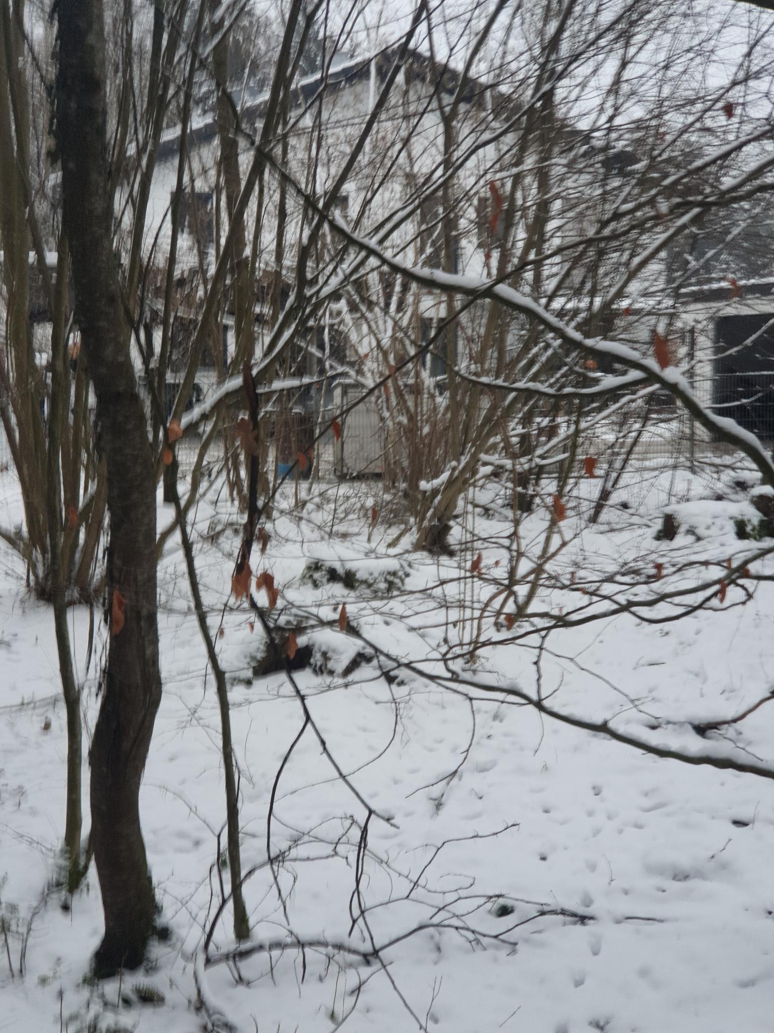

Damit der Fichtenstengel nicht so allein ist, hab ich hinterm Haus noch einen Hasel umgemacht:

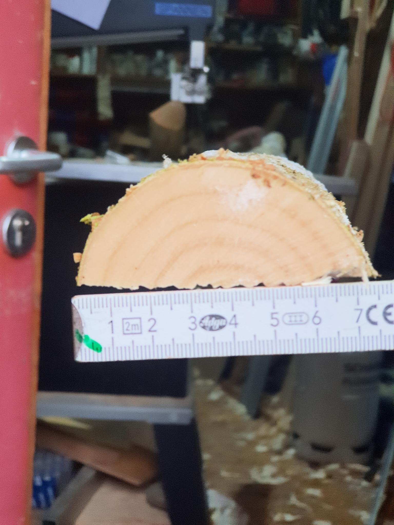

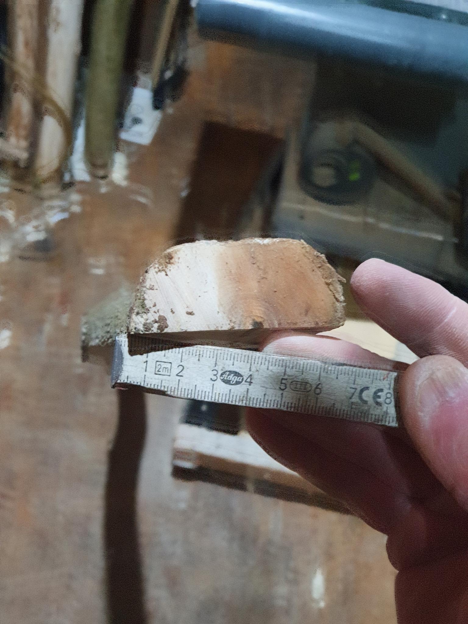

6mm-Ringe. Nicht grad das was Druckfestigkeit verspricht:
Das Ausziehen hab ich jetzt nicht nochmal fotografiert. Gefrorene Haselrinde geht mit dem Ziehmesserruecken ganz gut ab. Mit der Spachtel nicht.
Aufgesaegt hab ich beide mit der Bandsaege

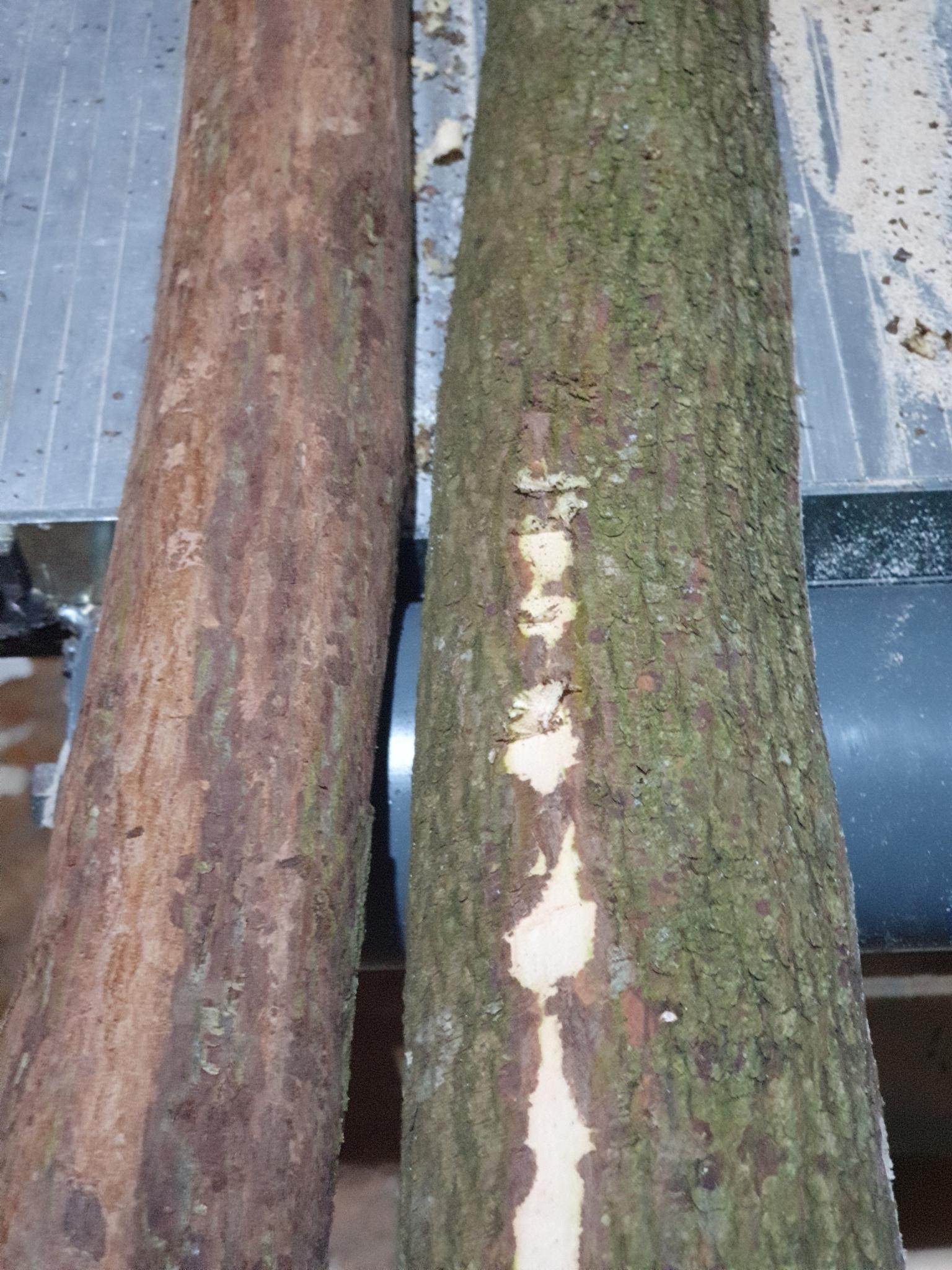

Am Wochenende gab's noch 2 Hartriegel. Leider keine Fotos von der Ernte, da war's schon zu dunkel.
Heut hab ich die beiden aufgesaegt und der Verdacht, den ich beim Absaegen schon hatte, hat sich bestaetigt. Einer war tot. Eigentlich ist das ein NoGo, aber wenn er schon mal da ist schau ich mal ob er mitmacht. Immerhin ist er deutlich trockener.
Der kurze, tote
Der lange:
Deutlich sichtbar verschieden feucht:
Auch beim Rinde abkratzen sieht man den Unterschied.
Die trockene Rinde bleibt erstmal bis auf den losen Kram drauf. Mal schaun ob ich das so lass, oder ob ich's doch noch runterkratz
Den Toten hab ich gleich ins Haus und im 1. Stock an den schoen warmen Kamin gestellt. Der andere darf noch ein paar Tage in der Werkstatt bleiben.

fatz hat geschrieben: 10.01.2024, 21:24 6mm-Ringe. Nicht grad das was Druckfestigkeit verspricht
Verhalten sich also alle anderen Nadelhölzer analog zur Eibe? D.h. je schmaler die Jahresringe, desto besser?
Ist ja spannend, da es sich bei den üblichen Laubhölzern ja immer genau anders herum verhält.
Hast du schon eine Idee was das Design betrifft? Bin echt gespannt, da ja Fichte und Co. von vielen Quellen oft als völlig ungeeignet bezeichnet werden.

Eichsfelder hat geschrieben: 15.01.2024, 20:56 Verhalten sich also alle anderen Nadelhölzer analog zur Eibe? D.h. je schmaler die Jahresringe, desto besser?
Die 6mm Ringe sind am Hasel. Enge Ringe sind bei Nadelholz halt equivalent zu dichterem Holz, was i.d.R fester ist.
Was Druckfestigkeit betrifft, soll Hasel bei 2-3mm besser sein. Schau mal nach den Hasel-Warbows von Fitzgerald
Das Fichte nicht ganz ungeeignet ist hab ich schon vor Jahren und mehrfach hier gezeigt. Man muss halt was gegen die miese Zugfestigkeit machen und Astholz (Unterseite!) verwenden. Sonst wird das nix.
Die Idee ist momentan aus dem Hasel ein Backing zu hobeln und die Bauerneibe auf die Bauchseite zu pappen. Das funzt eigentlich ganz gut: viewtopic.php?f=16&t=32588&p=582618
