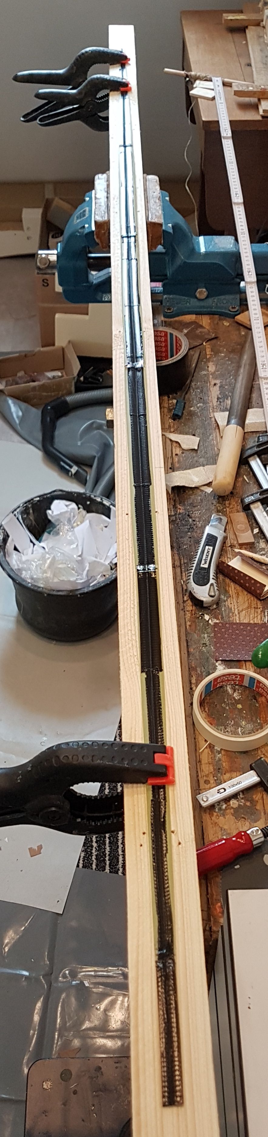

Vorhin wurde das Bambuslaminat geklebt. Ich klebe solche Laminate, die schmaler als der Bogen sind, auf Sicht. Bis jetzt habe ich noch keine bessere Variante gefunden um das Laminat mittig zu platzieren.

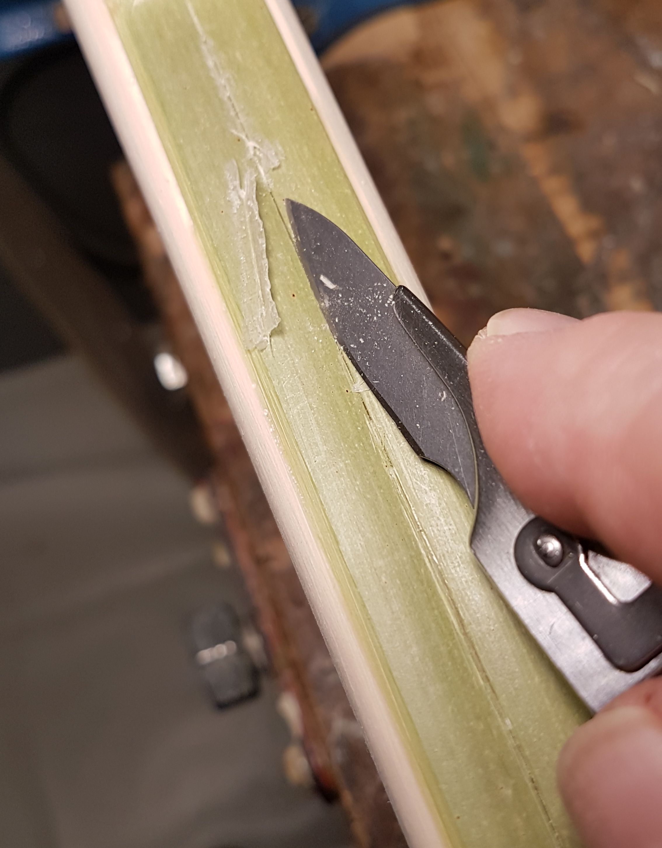

Heute alles entzwungen, die Rückenkanten abgerundet und die Kleberreste auf dem Bambus entfernt (zur Erinnerung: auf der Silikatschicht des Bambus klebt kein Epoxid).

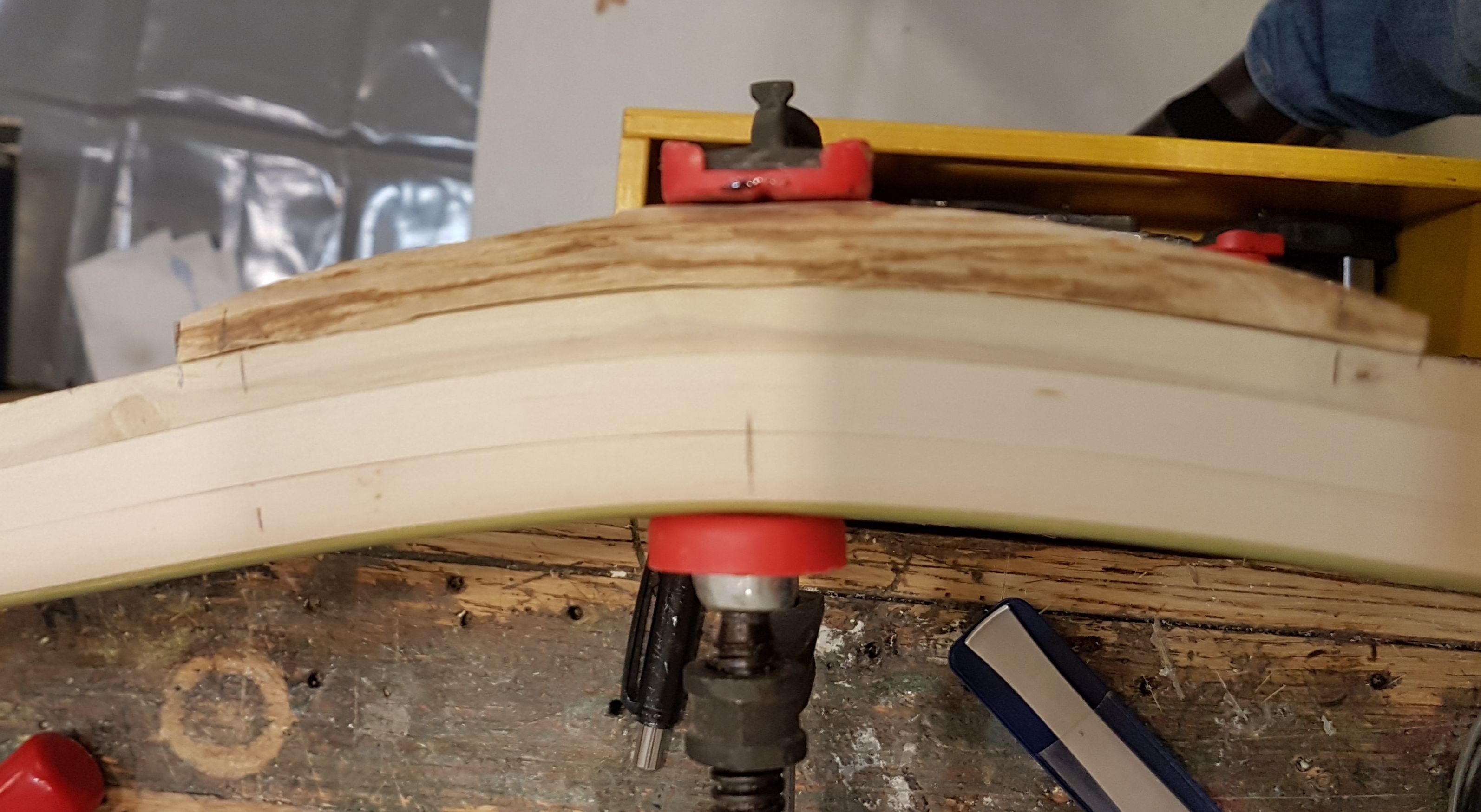

Dann ein Reststück der Hainbuche genommen, an den Griff angepasst und aufgeklebt. Das Reststück hatte schon fast die passende Kurve für den Griffbereich.

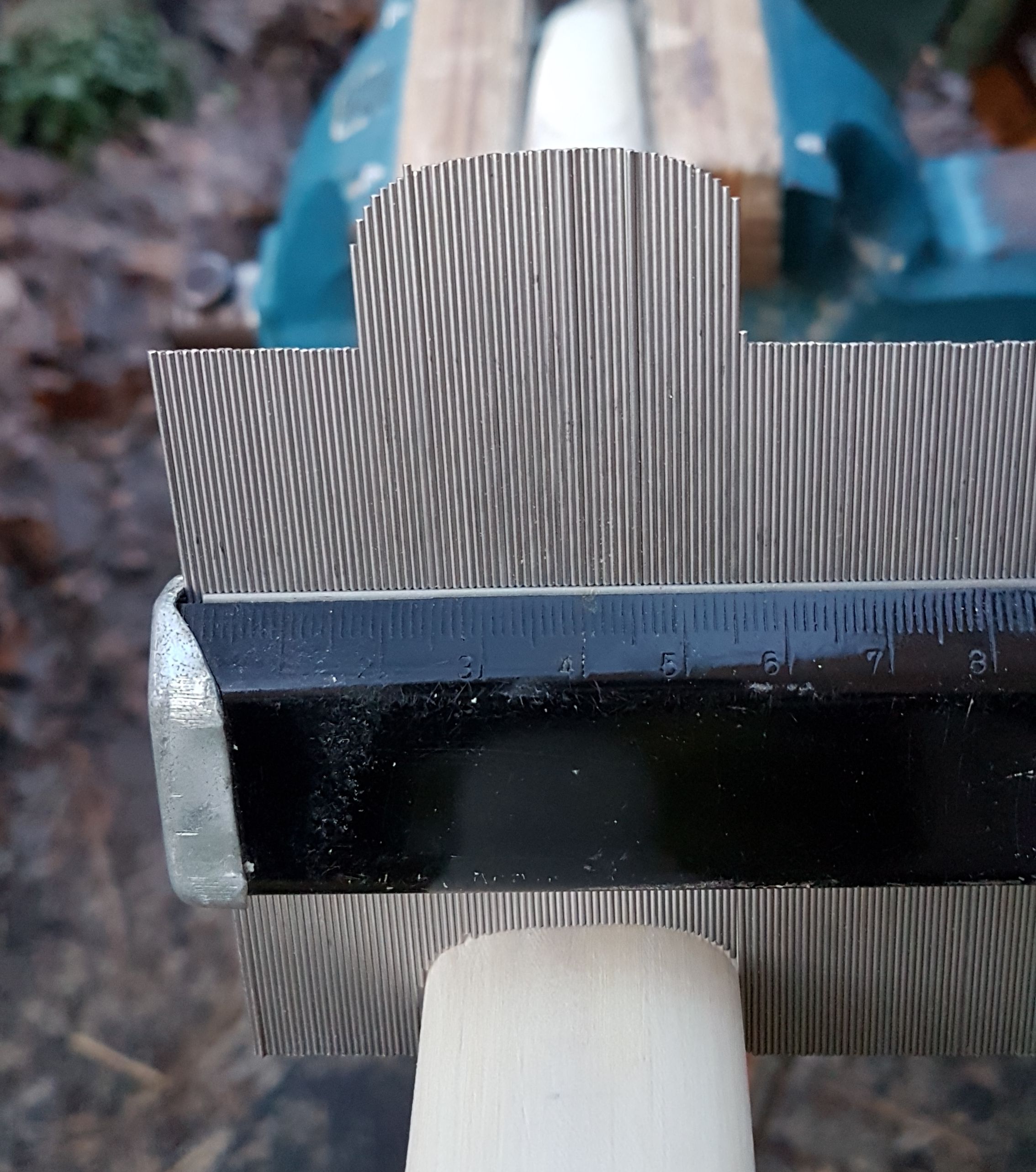

das aktuelle Rückenprofil

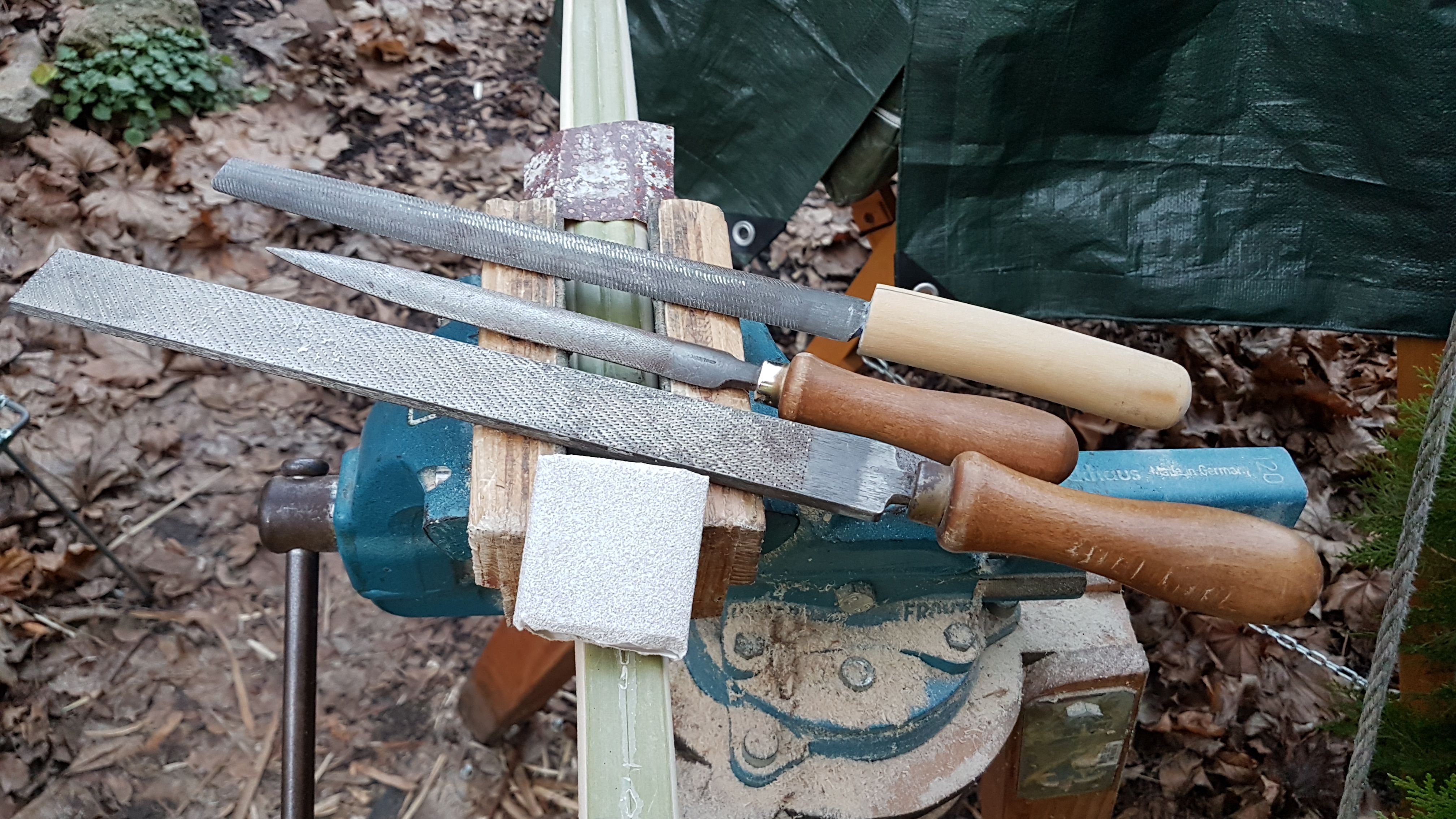

Werkzeug
Werkzeug

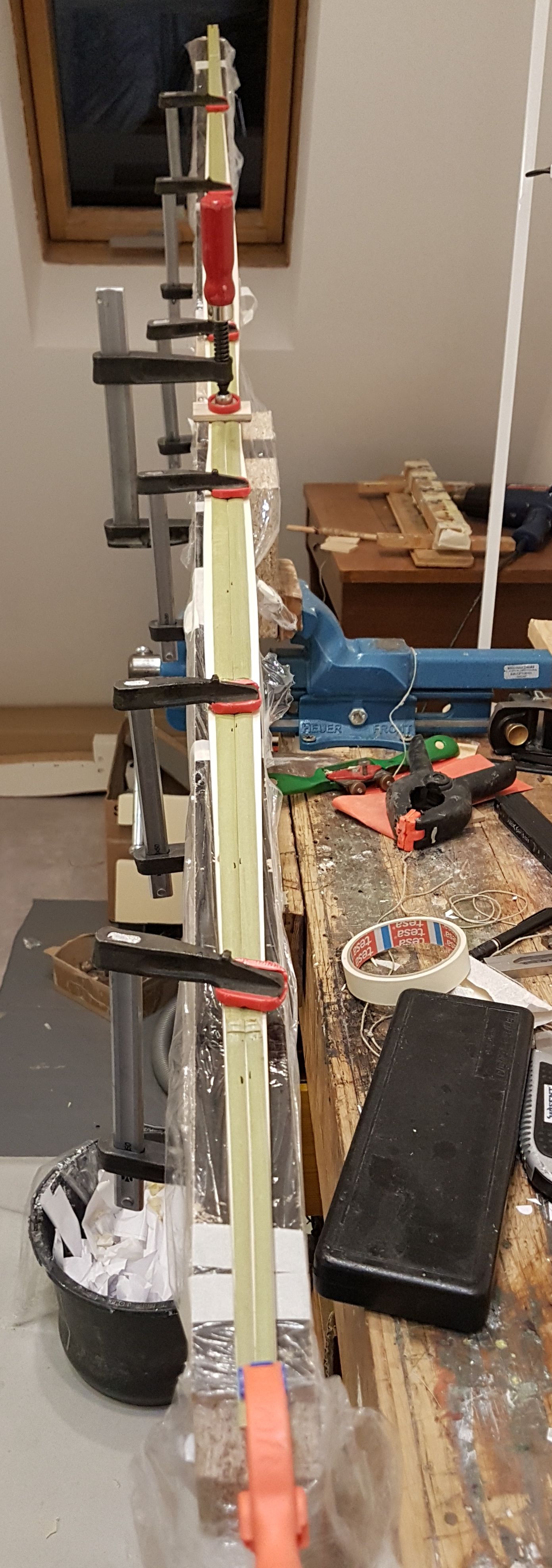

Bambuslaminate gut mittig geklebt

Bambus Kleberreste mit Skalpell entfernen
Bambus Kleberreste entfernt
Griffaufdopplung Kurve aufzeichnen
Griffaufdopplung schleifen
Griffaufd. probezwingen
Griffaufd. kleben
Griffaufd. kleben

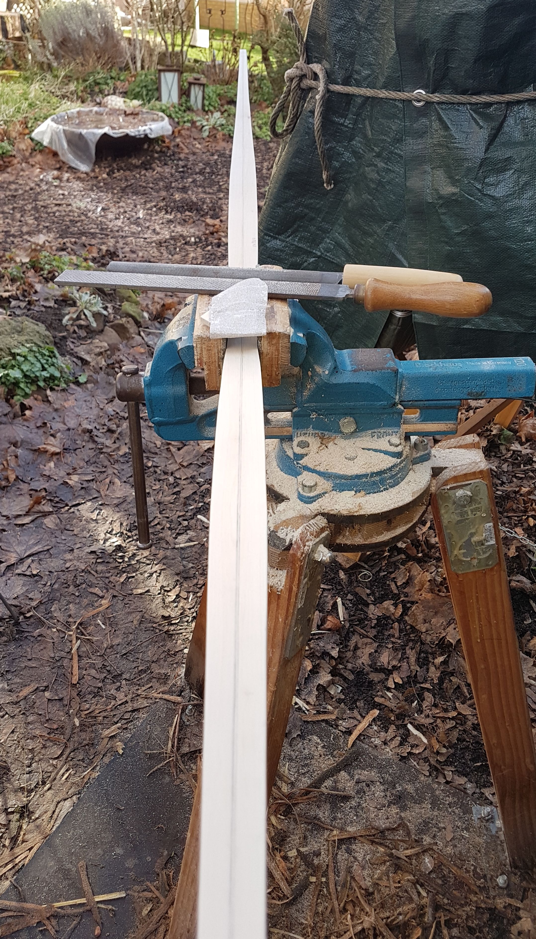

Heute habe ich die WA bauchseitig abgerundet. Ich ziehe eine ungefähre Mittellinie und markiere den Bereich der als erstes abgeschrägt wird. Wenn die Schräge geraspelt ist, wird bauchseitig gerundet und anschließend seitlich gerundet. Danach werden die Raspelmarken mit einer Feile entfernt. Den Griffbereich mache ich frei Auge.

das aktuelle Bauchprofil

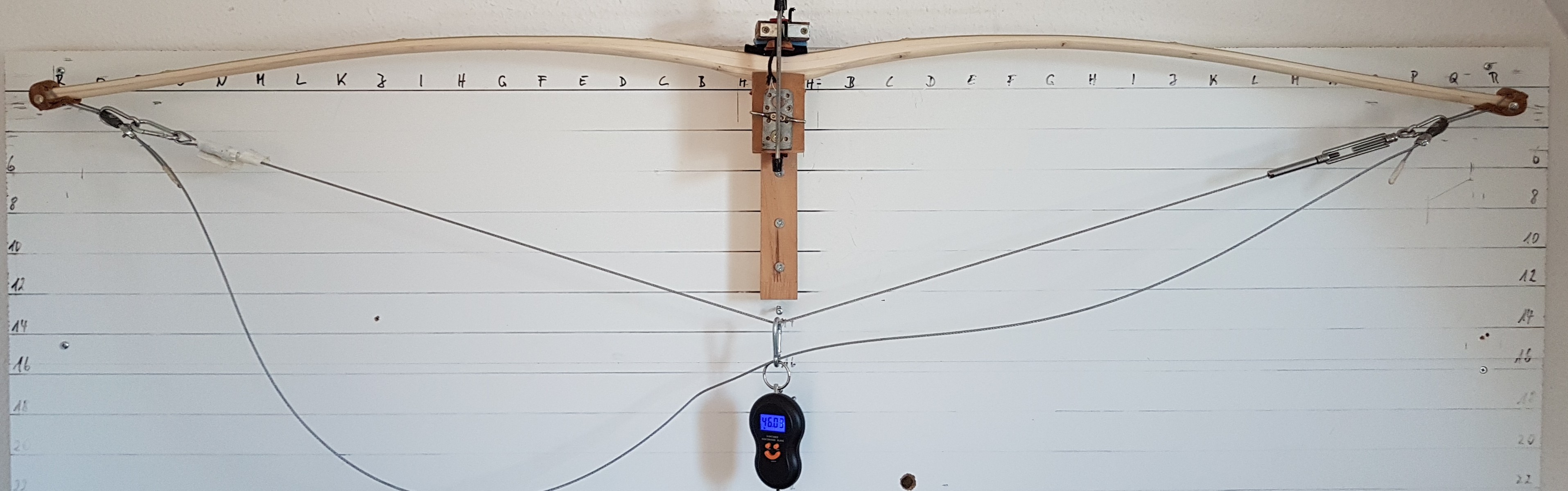

abgespannt
abgespannt
die erste Biegung mit langer Schnur
Beiträge: 6274
Hat gedankt: 76 Mal
Hat Dank erhalten: 243 Mal
Re: Saplingbow 16, Neumi, Bambus, Hainbuche und Hasel
Rechter WA bei „G“ da vorsichtig, da biegt er zuviel.

Mal das regenfreie Wetter etwas genutzt und weiter den Bogenbauch mit feiner Raspel, Feile und Schleifpapier weiter bearbeitet.
Jetzt gefällt mir die Biegung schon besser, noch an verschiedenen Stellen etwas feilen und dann gibt es niedrige Standhöhe.

Beiträge: 1438
Hat gedankt: 147 Mal
Hat Dank erhalten: 391 Mal
Neumi!
Wie Schnabelkanne schon sagte, bei G rechts, dort wo der Ast sitzt, ist scheinbar eine Schwachstelle. Aber super Projekt, bin schon auf das Ergebnis gespannt. LG Stephan

Chirurg hat geschrieben: 27.01.2024, 18:07 Wie Schnabelkanne schon sagte, bei G rechts, dort wo der Ast sitzt, ist scheinbar eine Schwachstelle.
Schwachstelle würde ich dazu nicht sagen. Wenn der äußere Bereich und der linke WA mehr biegen, ist da nichts mehr von zu sehen. Aber in dem Bereich war tatsächlich die dünnste Stelle im WA, leider ca. 0,5 mm zu wenig Holz beim Laminat.
