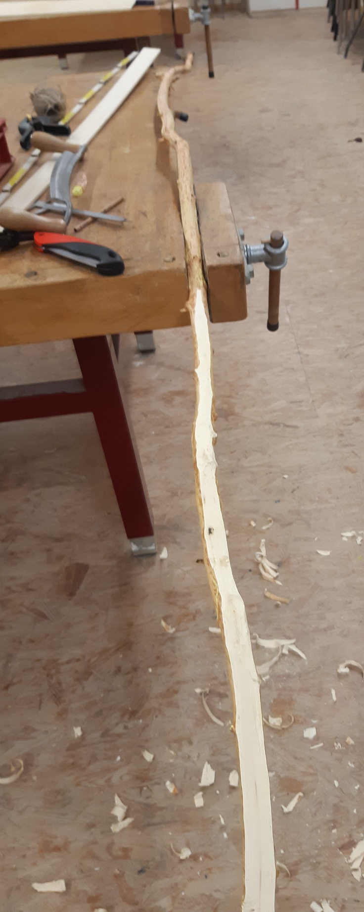

Die Quitte hatte ich gestern in der Arbeit dabei und habe nach Feierabend mal grob die sehnenlage überprüft und auf der dicken Seite etwas Holz abgetragen. Anschließend noch mal mit Holzleim nachbehandelt.

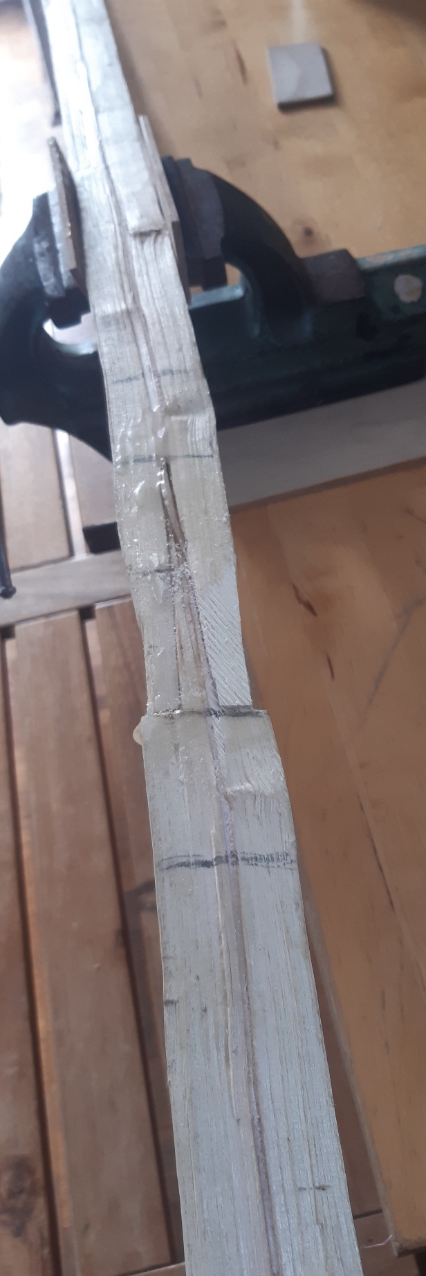

Re: Saplingbow 16, Michel in der Hütte, Bergulme, Quitte

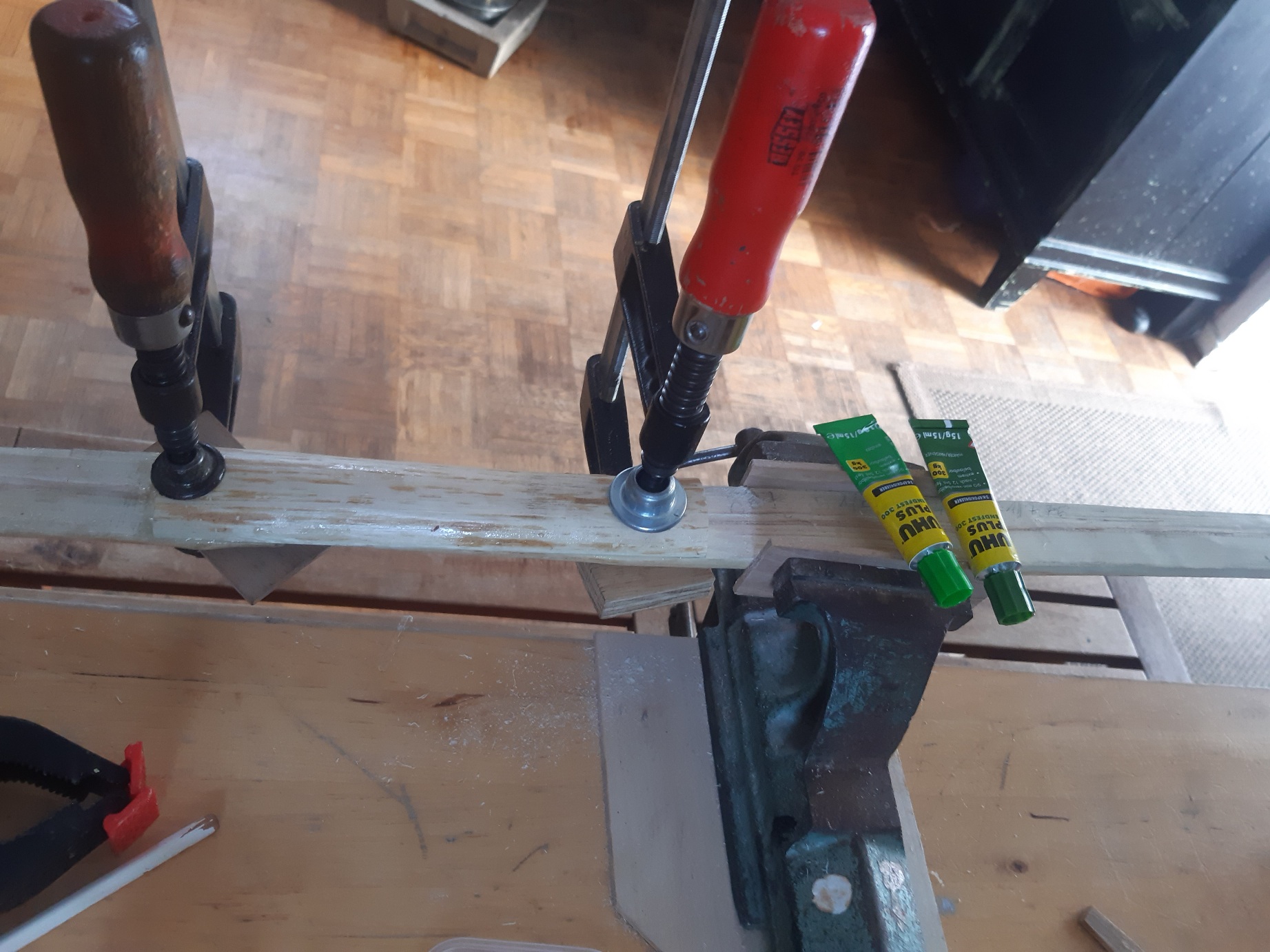

Die Ulme mit dem Spleiß sieht jetzt so aus:
Foto von der begradigten Fläche habe ich vergessen.

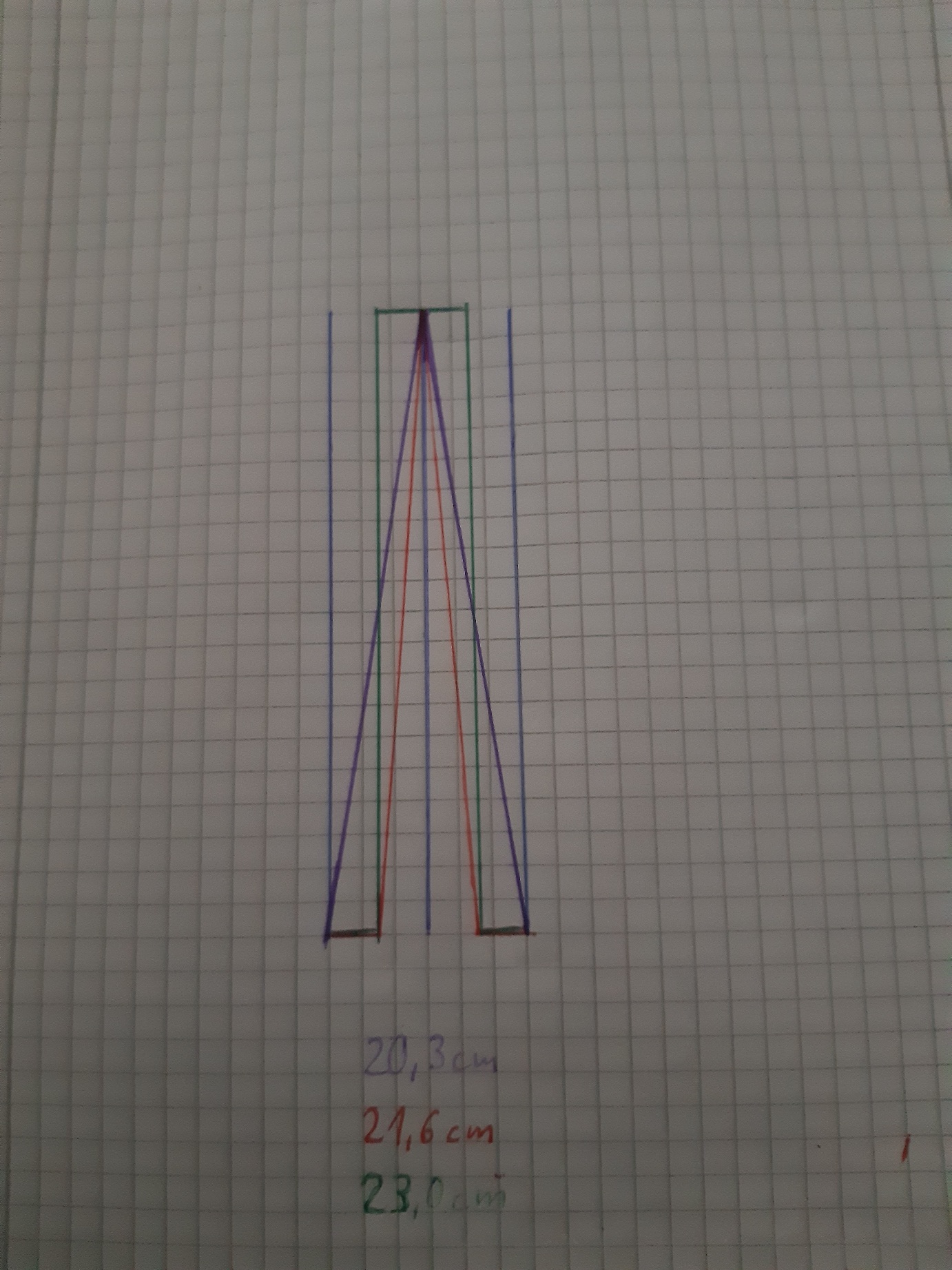

Ich habe jetzt mal den V Spleiß, den U Spleiß und den Spleiß so wie ich ihn geschnitten habe aufgezeichnet. Dann erst habe ich verstanden was fatz gemeint hat. Irgendwie bin ich bei Klebefläche hängengeblieben obwohl davon nie die Rede war.
Da merke ich mal wieder, daß ich Koch und was Soziales gelernt habe.

Bin die Woche leider nicht zum schreiben gekommen. Am Sonntag habe ich noch schnell, schnell am Rücken den Spleiß überklebt. Und wieder gemerkt das schnell sch... ist. Schon beim ausspannen den Rohling mitsamt Schraubzwingen auf Schraubstock und Werkzeug fallen lassen also eine Macke im Rücken. Habe trotzdem noch am Rücken was draufgeklebt, natürlich länger als ich eigentlich wollte, weil schnell, schnell.
Am Dienstag und am Donnerstag die Sehnenlage mit Dampf korrigiert.
Und heute früh mal einen Bogen aufgezeichnet.
Ich habe beschlossen euch erst mal nicht weiter mit diesem Murks zu belästigen. Sollte er doch noch was werden reiche ich die Bilder noch nach.

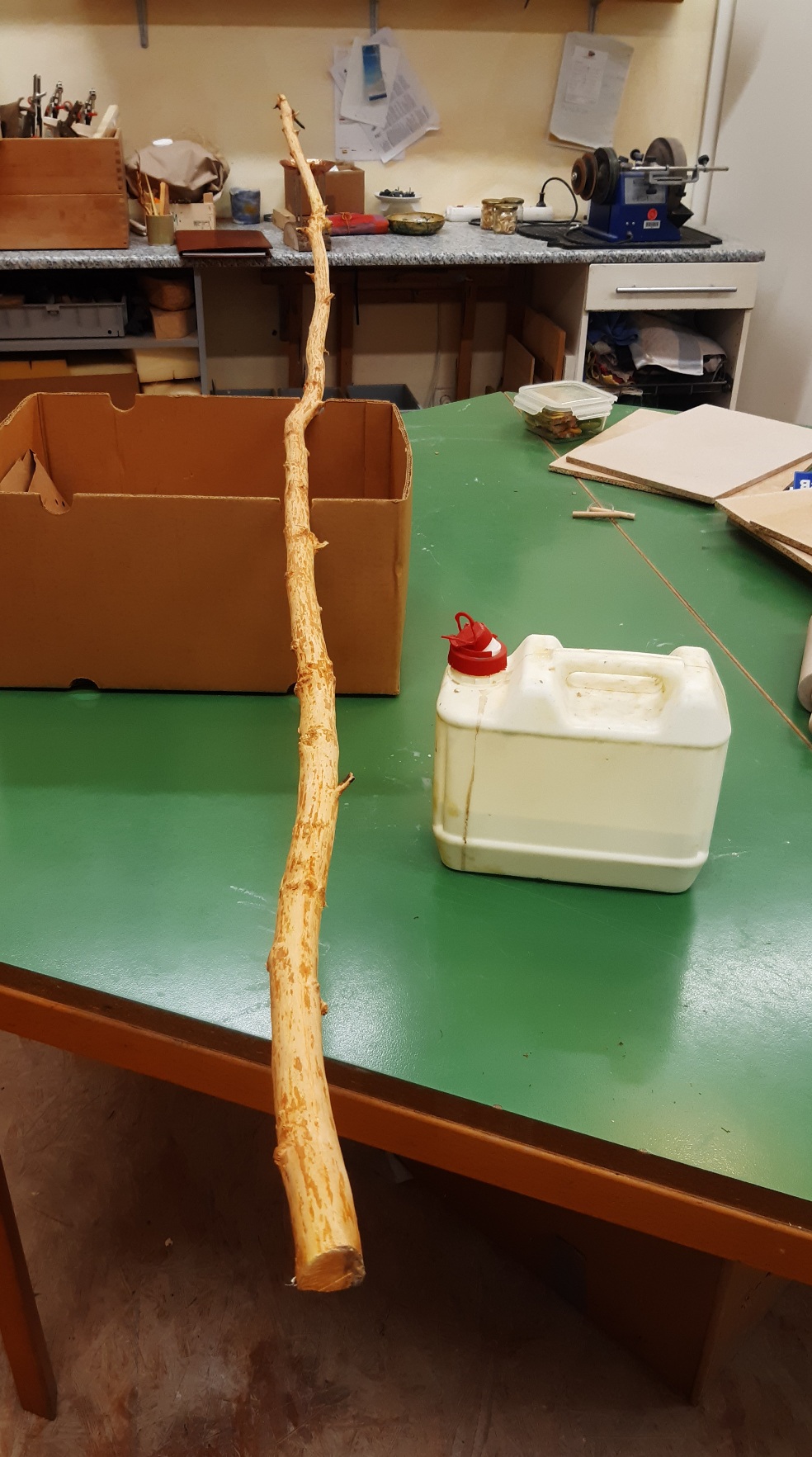

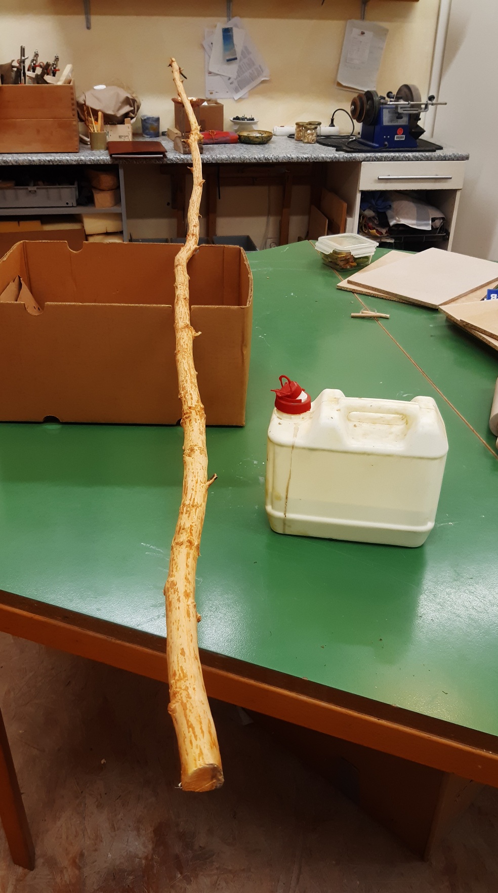

Die Quitte ist am Dienstag in das Holzlager in die Arbeit gezogen und verlor 10gr, 6gr und 4gr Wasser. Die Risse sind bis jetzt nicht schlimmer geworden. Zudem habe ich die sehnenlage überprüft, noch passt sie, ich hoffe das bleibt so.
Der lange Ulmenstab, hat ein paar Tage in der trockenen Werkstatt und die letzte Nacht noch trockner im Wohnzimmer verbracht. Er hat in dieser Woche noch
23gr verloren und müsste bald trocken sein. Die Sehnenlage muss ich nochmal korrigieren, muss aber wenn es so bleibt nicht mit Hitze richten.

- fatz
- Beiträge: 7162
- Hat gedankt: 1 Mal
- Hat Dank erhalten: 327 Mal
Der Spleiss haelt so wie er ist, eh nicht. D.h. der Spleiss schon, aber der innere Teil bricht, weil du da nur 70% der Querschittsflaeche hast, die traegt. Saeg den Mist nochmal raus und spleiss richtig mit den Klebeflaechen auslaufend. Kostet dich grad mal 3-4cm Laenge

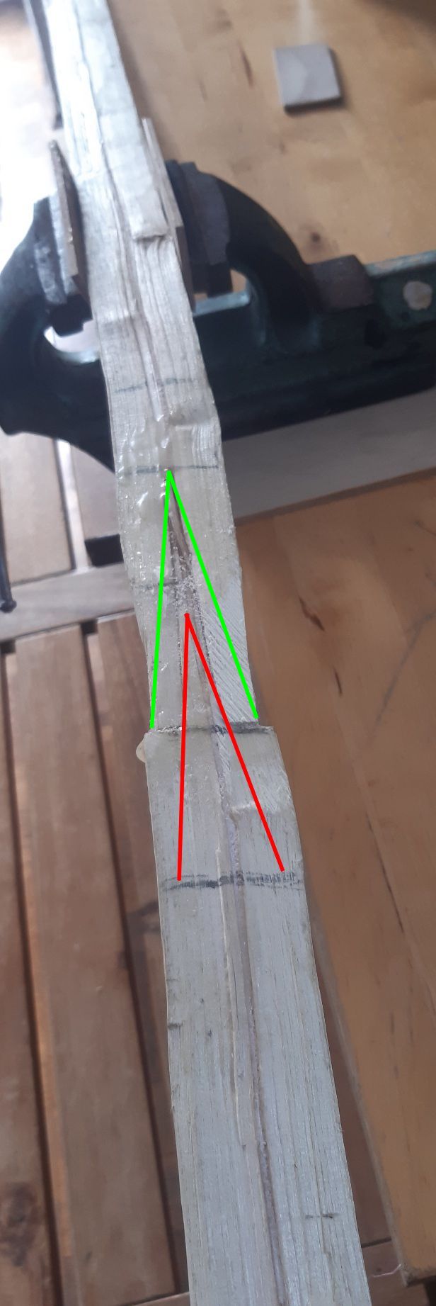

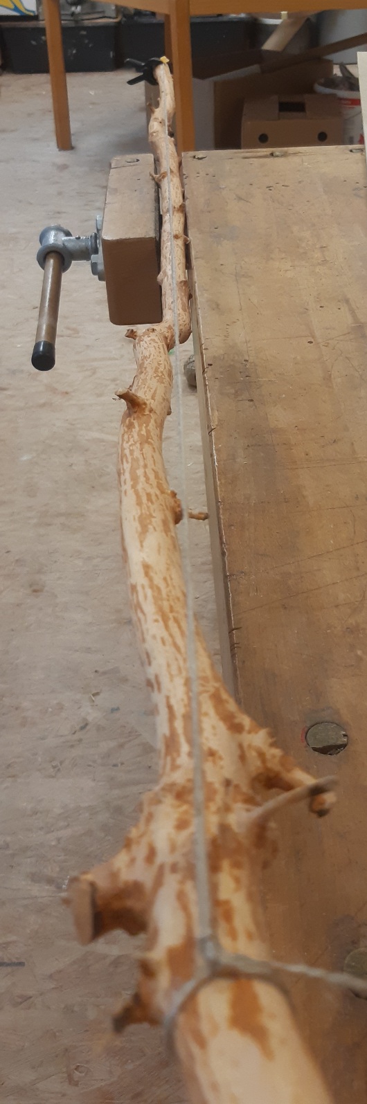

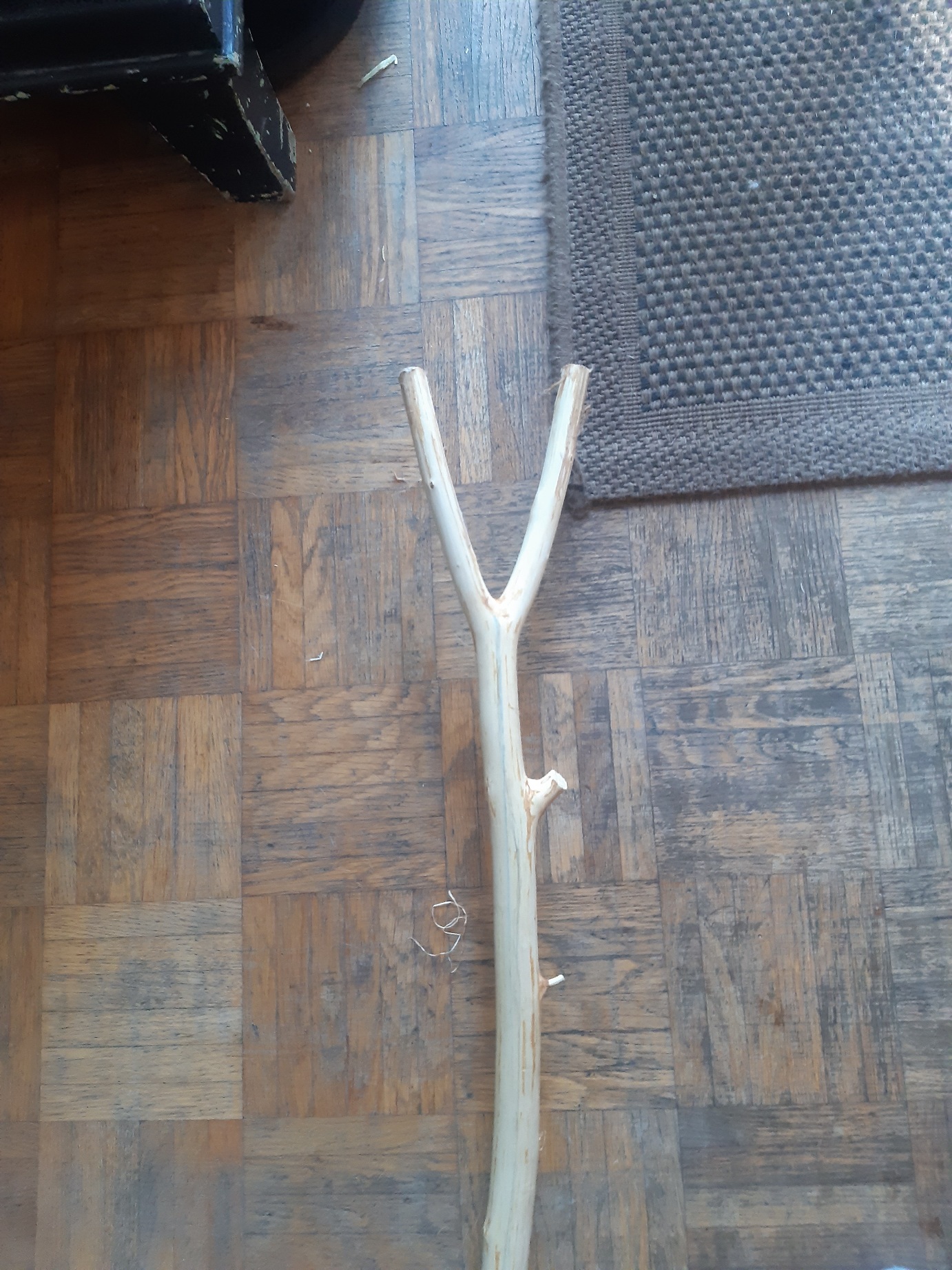

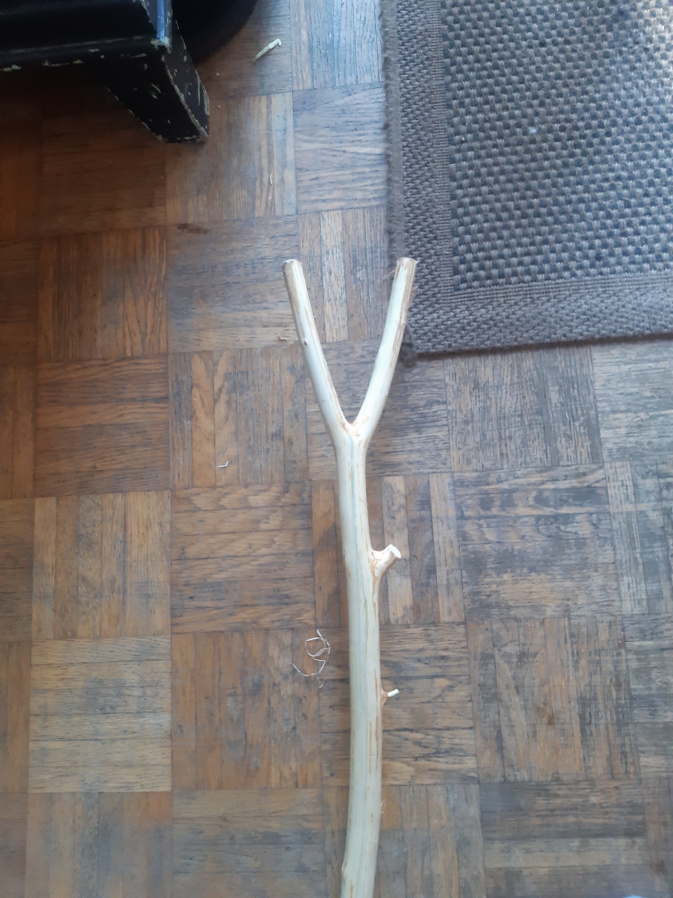

Ich würde gerne bei dem langen Ulmenstab oben die Astgabel erhalten. Vielleicht mit zwei Ohrenin der Sehne als Steifes Ende? Oder einer querstrebe aus Horn? Kann ich das irgendwie bewerkstelligen ohne den lahmsten Bogen aller Zeiten zu produzieren?

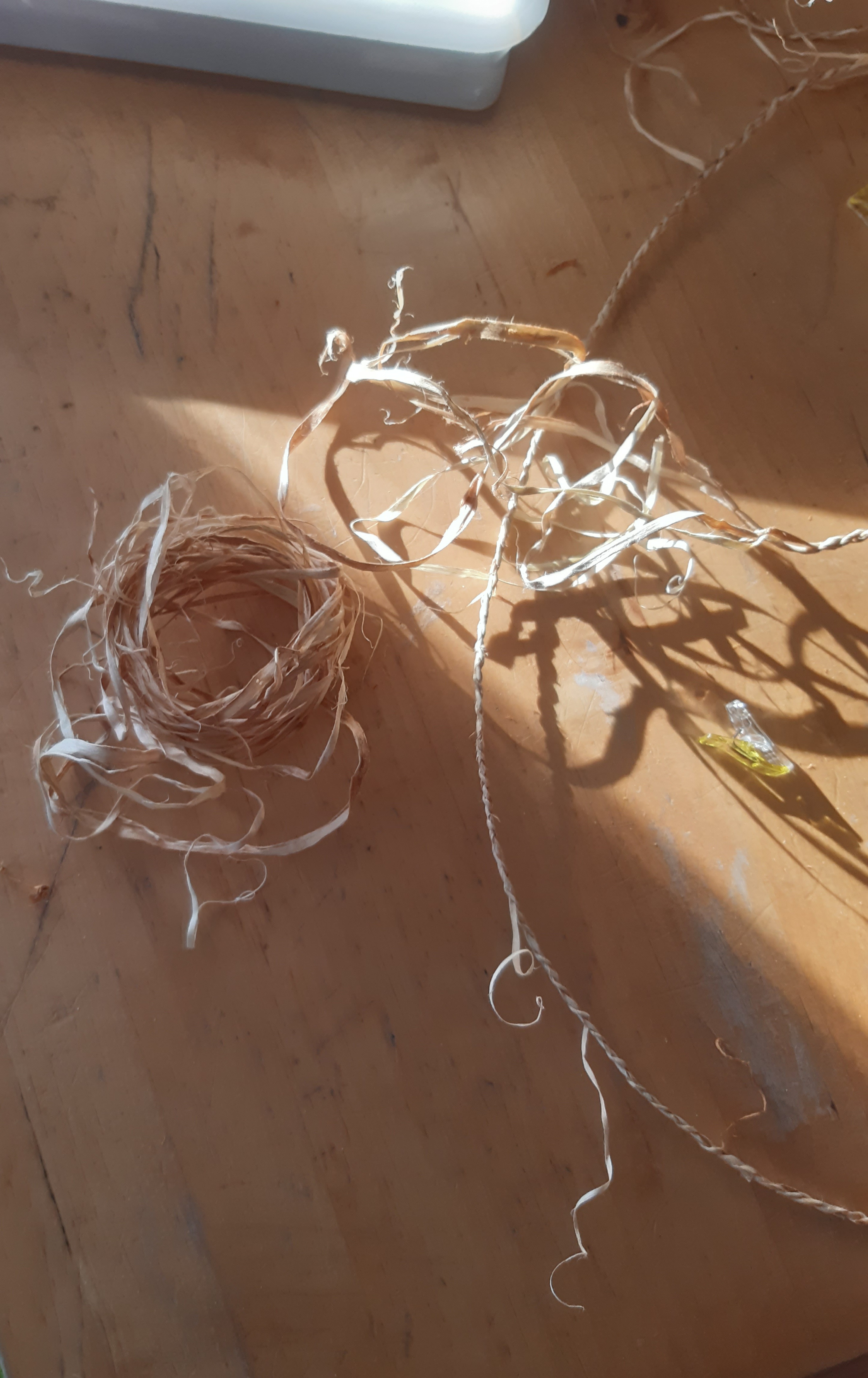

Es soll eine Art Druiden/ Hexerbogen mit dem Hexenei als Griff werden. Habe heute Kirschrinde als deko Material mitgenommen und ein bisschen Schnur aus dem ulmenbast gedreht.
Die schnur ist leider nicht sehr widerstandsfähig. @ fatz:
Also einfach aus dem Kleberhaufen der sich Griff nennt nochmal einen Spleiß schneiden?
LG Till

- Beiträge: 6826
- Hat gedankt: 284 Mal
- Hat Dank erhalten: 414 Mal
So in etwa neu den Spleiß schneiden, so verlierst du nicht die komplette Länge des Griffbereiches, hast aber den Spleiß über die komplette Griffbreite. Also soviel wie möglich von dem schmalen Zapfen in den neuen Spleiß einfließen lassen und den Spleiß über die komplette Griffbreite.

- fatz
- Beiträge: 7162
Danke, Neumi. Genaus so. Alles andere ist nur vergeudete Arbeit

Geht es bei dem Spleiß nur um die Größe der Klebe Fläche oder seht ihr noch andere Faktoren?

Es geht nicht um die klebefläche, sondern so wie fatz schreibt. Mir ist es erst nach dem aufzeichnen verschiedener Spleiße aufgefallen. Siehe Skizze weiter oben.

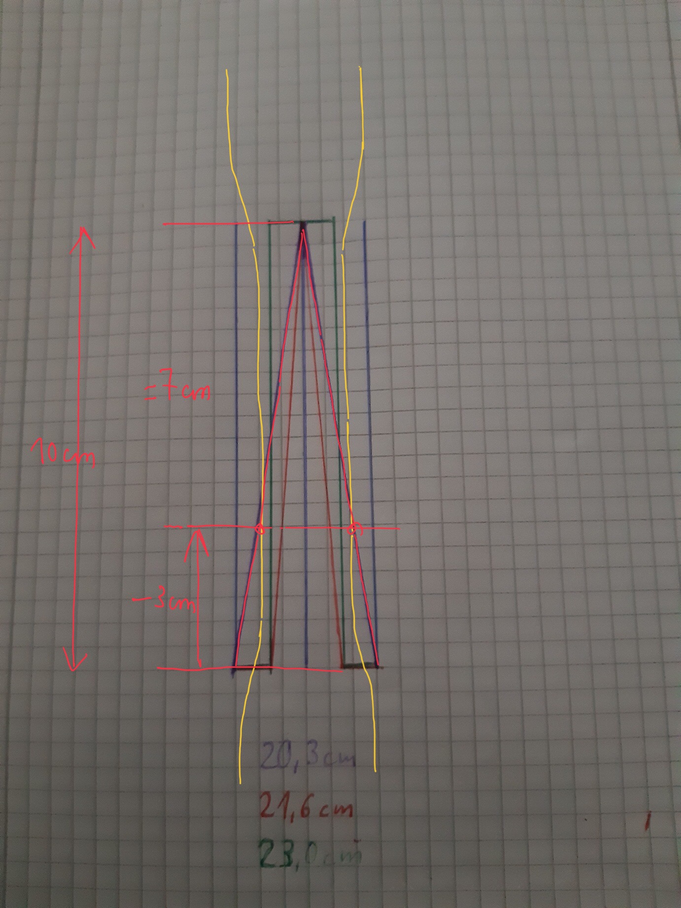

- Beiträge: 1523
- Hat gedankt: 149 Mal
- Hat Dank erhalten: 419 Mal
Noch ein Tipp:
Wenn man zwei 3cm breite Billets mit einem 10cm langen V-Spleiß zusammen klebt und man verschmälert den Griff auf 2cm Breite, dann ist der V-Spleiß nur mehr 7cm lang. Die Klebefläche verkleinert sich um 30%! Das heißt, man sollte sich vor dem Anzeichnen des Spleißes die spätere Griffgestaltung überlegen und Fadeouts sowie Griff aufzeichnen und dann den Spleiß hineinlegen. Das gleiche gilt für den Wolfschen Keil. Auch hier wird die äußere Klebefläche durch das Aufklappen und durch die anschließende Griffverschmälerung meist sehr kurz. LG Stephan
Das war der Hauptgrund warum ich meinen Spleiß so schmal gemacht habe. Weil ich nach dem trocknen der billets noch Spielraum fürden den Griff haben wollte und den Spleiß beim verschmälern nicht öffnen wollte.
das nächste mal erst trocknen dann ordentlich Spleißen. Danke euch allen
