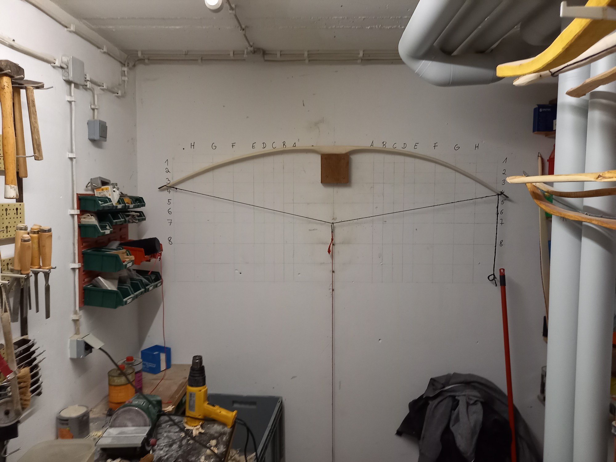

Soo weiter im Text.
ESCHE
die Esche ist innerhalb von den letzten 4 Tagen von 665 auf 610g geklettert und verliert seit 1 Tag nur noch 2g/Tag. Denke die ist bald bereit.
HARTRIEGEL
Der Hartriegel den ich im letzten Beitrag am 13.1. Halbiert und wieder reflex aufgespannt hab, hab ich gestern wieder ein bissle bearbeitet. Hat in den paar Tagen 100g verloren - wog vor der Bearbeitung noch grob 1200, jetzt noch 1100
Form aufgezeichnet  mit bissle Spielraum

sodele weiter gings gestern mit der mit 2 von den Bögen.
ESCHE:
Die Esche hat in den letzten Tagen nur noch ein paar Gramm verloren. Ist jetzt vei 608g.
Habe die Enden und den Griff verschmälert, da er sich jetzt bestimmt nicht mehr seitlich verzieht.
Habe auch schon gaaanz grob getillert, aber glaub der muss noch ein paar Tage trocknen. Wiegt jetzt noch ca 540g

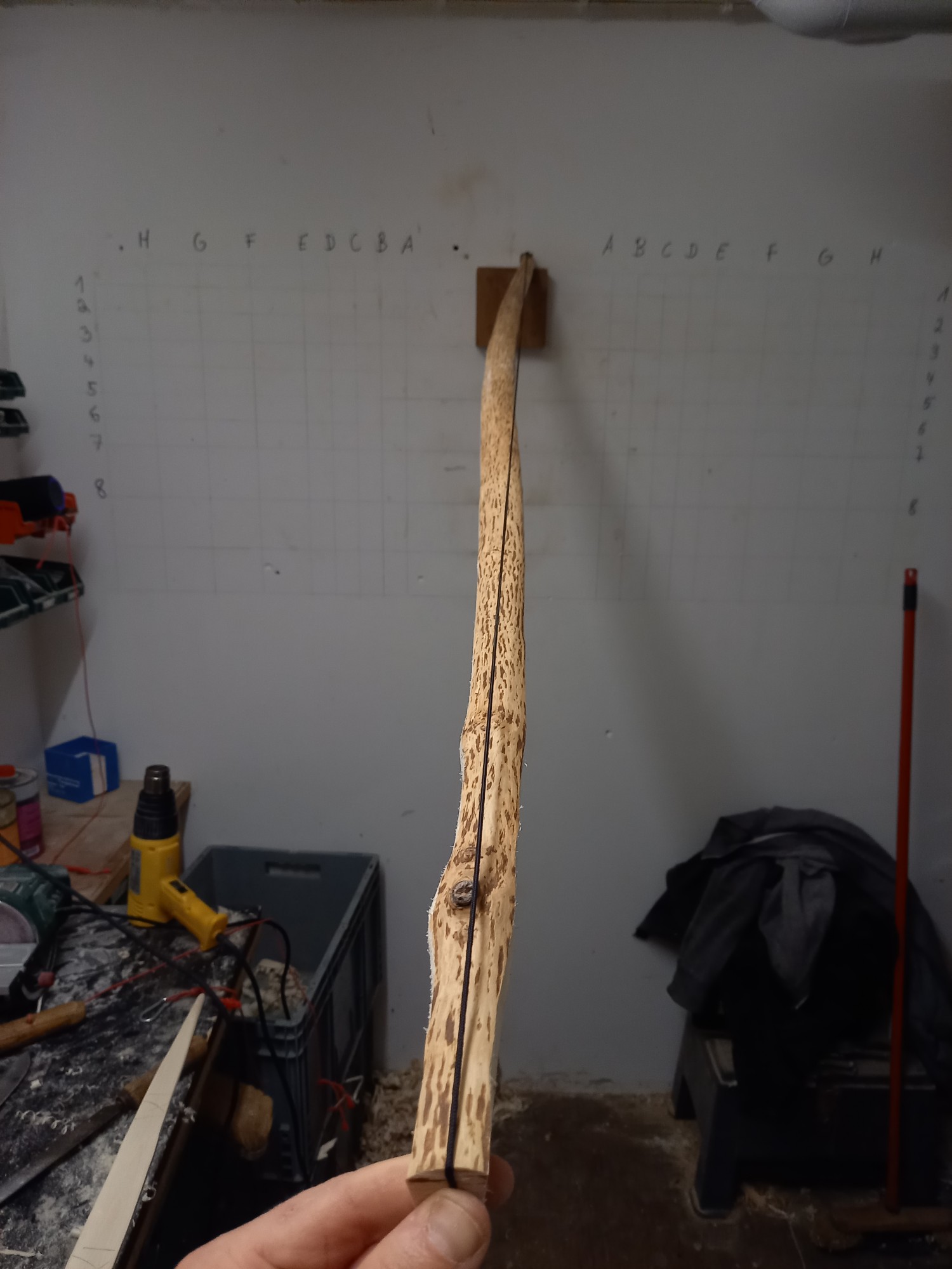

Und hier der 2.Bogen:

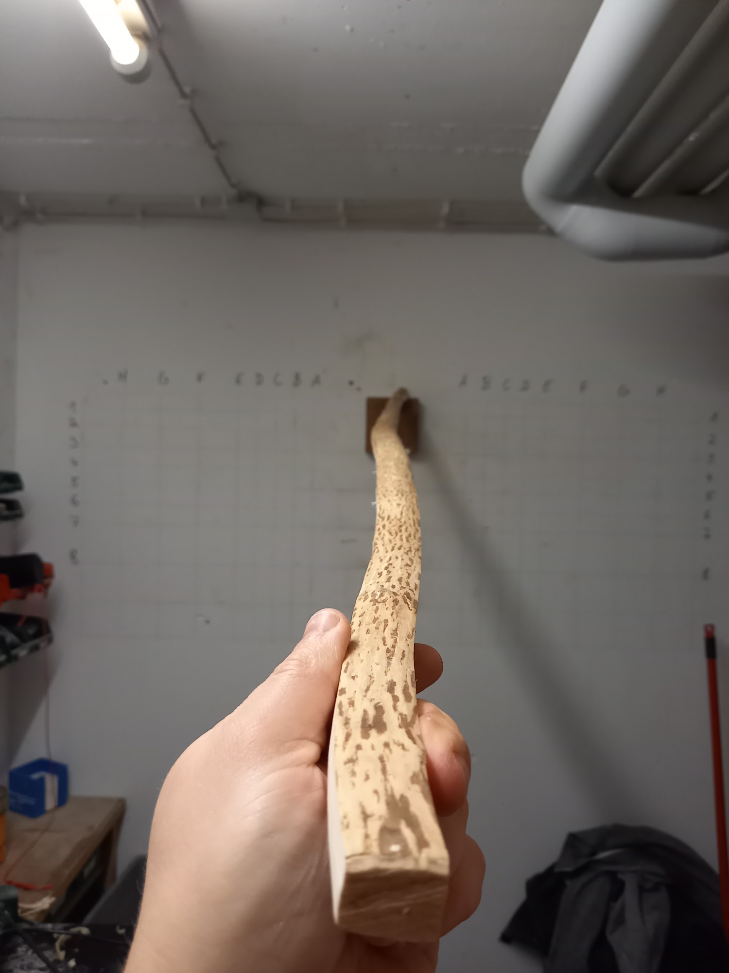

HARTRIEGEL
Ist in der Woche um 100g runter.
Hab ihn abgespannt und nochmal ordentlich reduziert.
Sehnenlage gecheckt, läuft seitlich com Griff, daher 1Std gekocht und im Griffbereich gebogen.
Bin gespannt wie er heute Abend aussieht.

HARTRIEGEL
Hab ihn gestern Abend wieder von den Zwingen im Griffbereich befreit.
Hab ihn ein bissle zu stark gebogen, hätte weniger gereicht.
Aber bevor ich ihn jetzt noch mal zurückbieg, lass ich ihn vollens trocknen und beobachte mal was passiert.
Vllt kriecht er noch ein bissle zurück

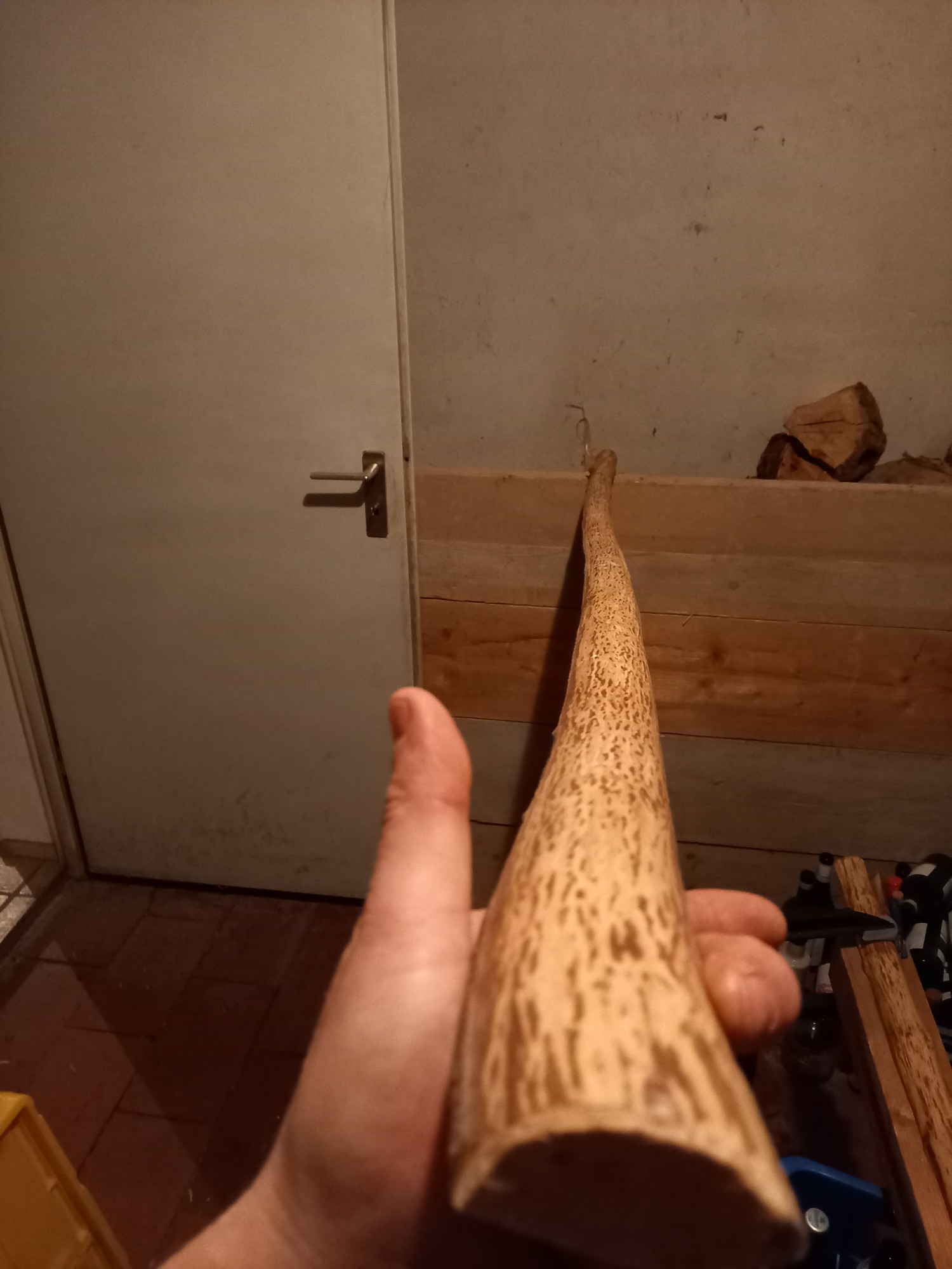

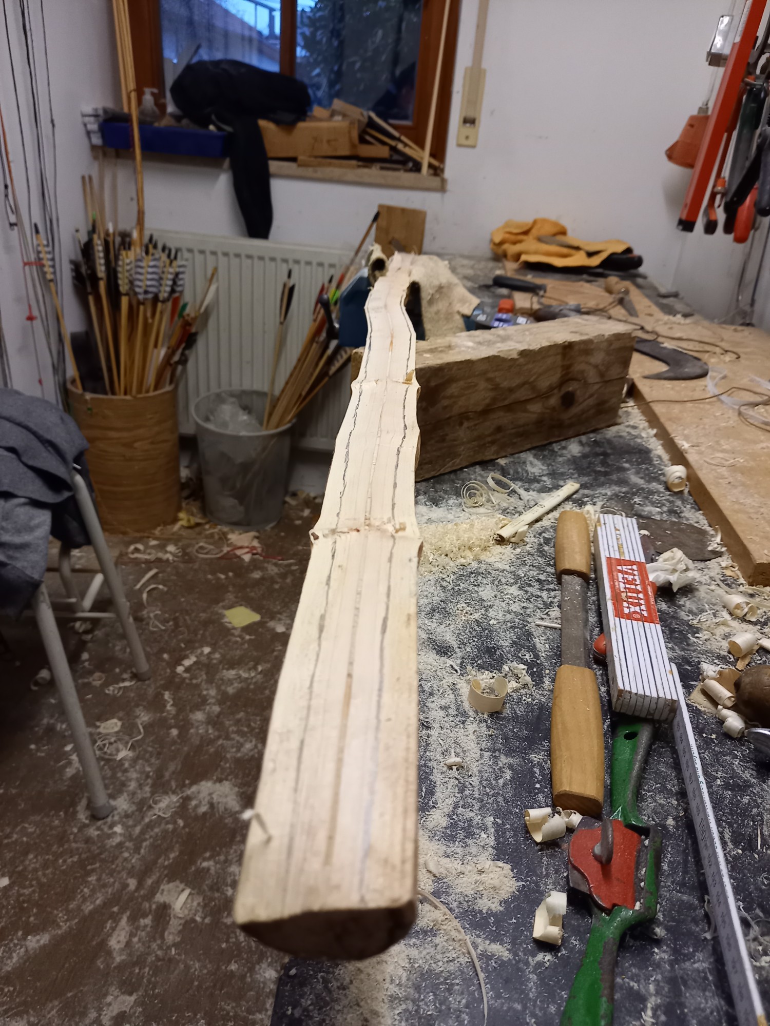

Weiter gings:
HARTRIEGEL 2.0
Jetzt gings mal mit dem bisher festgespannten Hartriegel weiter.
Der ist die Notlösung, sollte mein anderer Hartriegelbogen nix werden.
Viel muss ich dazu eigentlich nicht schreiben, reichen die Bilder denk ich:
Der Rohling kommt jetzt mal in die beheizten Räume

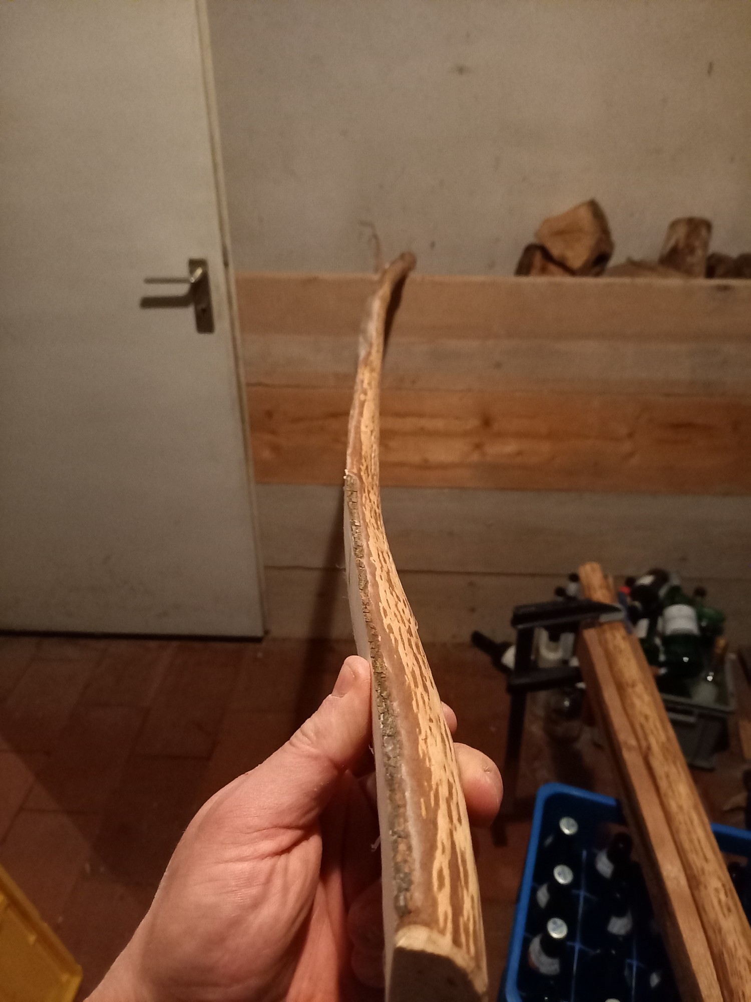

HARTRIEGEL 1.0
Den Hartriegel hatte ich ja bereits mit Wasserdampf behandelt und im Griffbereich gebogen.
Die Sehnenlage sieht um einiges besser aus jetzt.
Zum Tillern ists noch zu bald, der Hartriegel verliert der noch täglich an Gewicht.
Deshalb gings an die Overlays..
dachte horn hab ich ja schon bei der Esche, deshalb hab ich hier Osage genommen.
Das Astauge mit dem Totholz hab ich ausgebort und ein bissle 2k eingefüllt

MrCanister123 (✝)
Beiträge: 1617
Hat gedankt: 67 Mal
Hat Dank erhalten: 121 Mal
Re: Saplingbow 16, MrCanister, Hartriegel, Esche
Beitrag von MrCanister123 (✝) »
Hab ich nicht gesehen.. dachte bei Overlays ist das kein Problem.
Sonst hät ich natürlich als Overlay ein Stück frisches Obstholz genommen.
hatte im Hinterkopf dass in den letzten Jahren auch schon Osage genommen wurde, dachte daher ists i.O.
Müsst ihr sagen obs genehmigt wird
